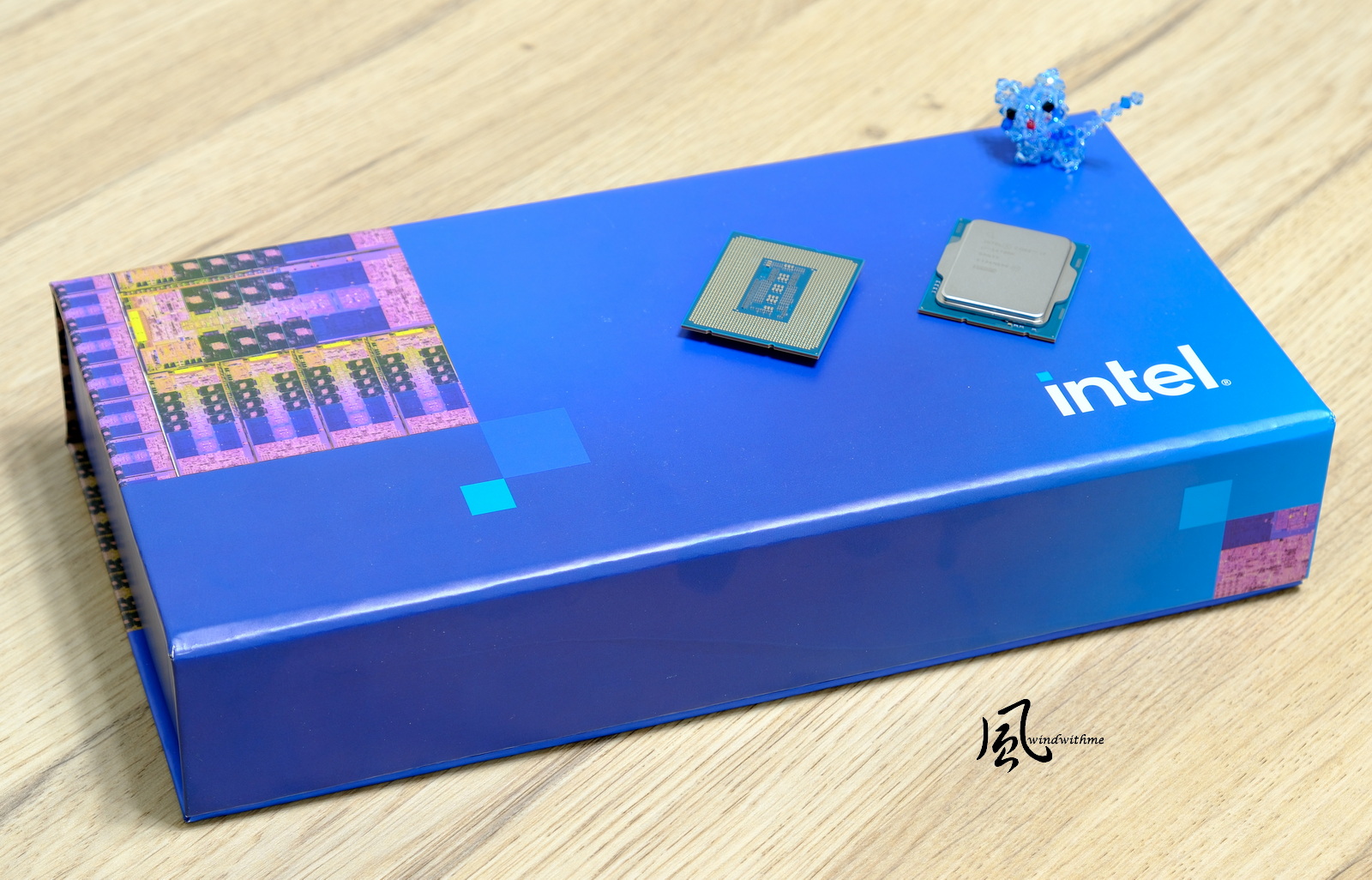

Intel於今年10月中正式推出14代處理器,首波仍然是高階定位的K系列,分為Core i9-14900K/KF、i7-14700K/KF、i5-14600K/KF等6款。
14代沿用12~13代通用的LGA 1700腳位,架構也同13代設計,不同處在於比上一代同級時脈增加200Mhz,唯14700K/KF增加4顆E-core核心,搭配上市價不變算是高階14代中相對較超值的選擇。
本篇測試Intel 14代K系列兩款CPU,分別是最高階的Core i9-14900K與相對超值的Core i7-14700K。
14900K規格為8P-cores+16E-cores,P-core支援HT技術,組成24核32執行緒,Max Turbo最高分別達6.0G與4.4G;
14700K規格為8P-cores+12E-cores組成,P-core支援HT技術,組成20核28執行緒,Max Turbo最高分別達5.6G與4.3G。
兩款皆為PL1=125W、PL2=253W,與上一代最高階13900K相同,想讓CPU有高效能表現建議搭配360或更高階的420一體式水冷。

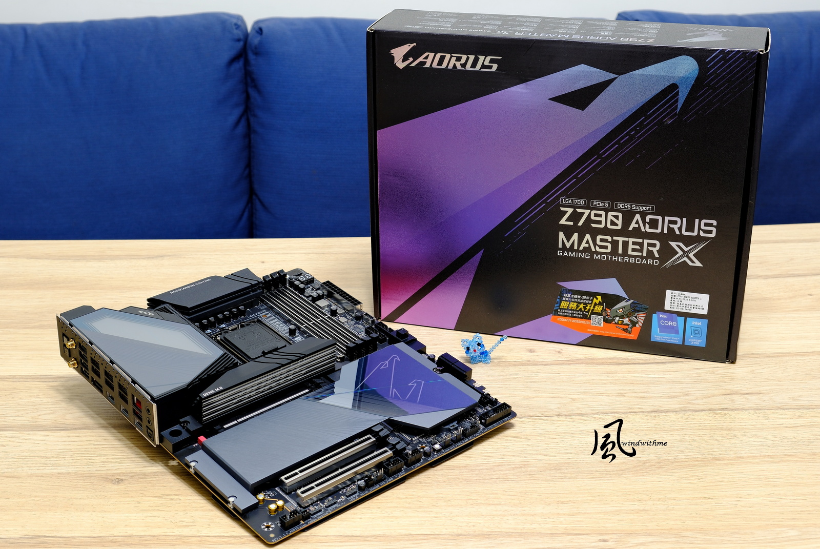

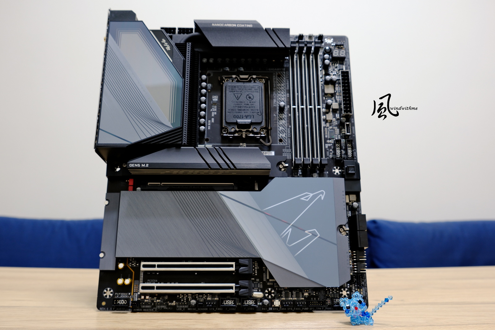

Intel 14代沒有推出新晶片組,不過3大主機板皆推出新款高階Z790支援,當然先前支援12~13代晶片組更新BIOS也可支援。

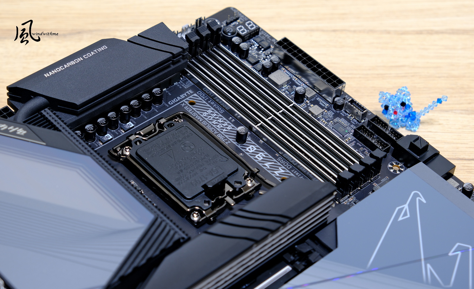

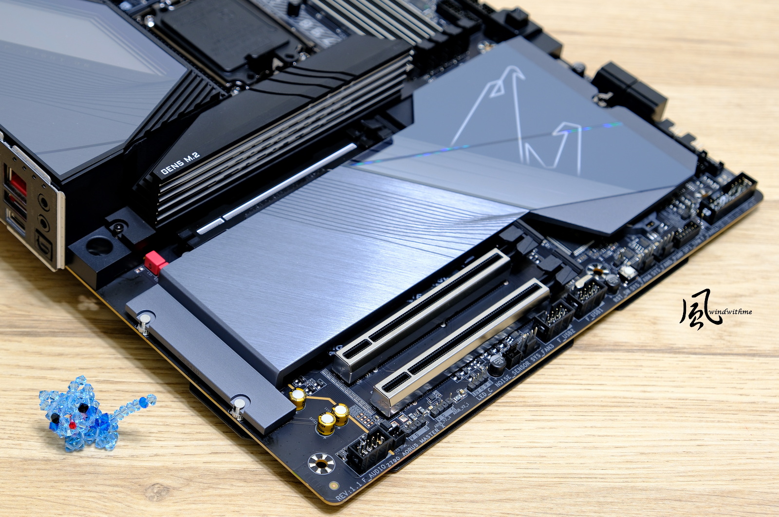

此回AORUS推出專為14代設計的數款Z790 X新系列主機板,本篇使用Z790 AORUS MASTER X,屬於第二高階等級。
定位在高階Z790主機板,尺寸為E-ATX規格,採用8層板PCB、2倍銅技術與56%介電損耗的降低。
主機板左下:
1 x PCIe 5.0 x16搭載PCIe UD Slot X,黑色插槽裝甲與先前系列相比擁有10倍承重強度; 2 x PCIe 4.0 x16 搭載PCIe UD Slot。
1 x Gen 5 M.2 UD Slot,XL散熱模組支援支援M.2 EZ-Latch Click無螺絲設計與高達9倍散熱面積;
4 x Gen 4 M.2 Slots,支援M.2 EZ-Latch Plus無螺絲快拆設計。
DTS:X Ultra音效技術,採用Realtek ALC1220與後置ESS SABRE Hi-Fi 9118 DAC晶片,內建WIMA、優質音頻級電容、TXC振盪器。

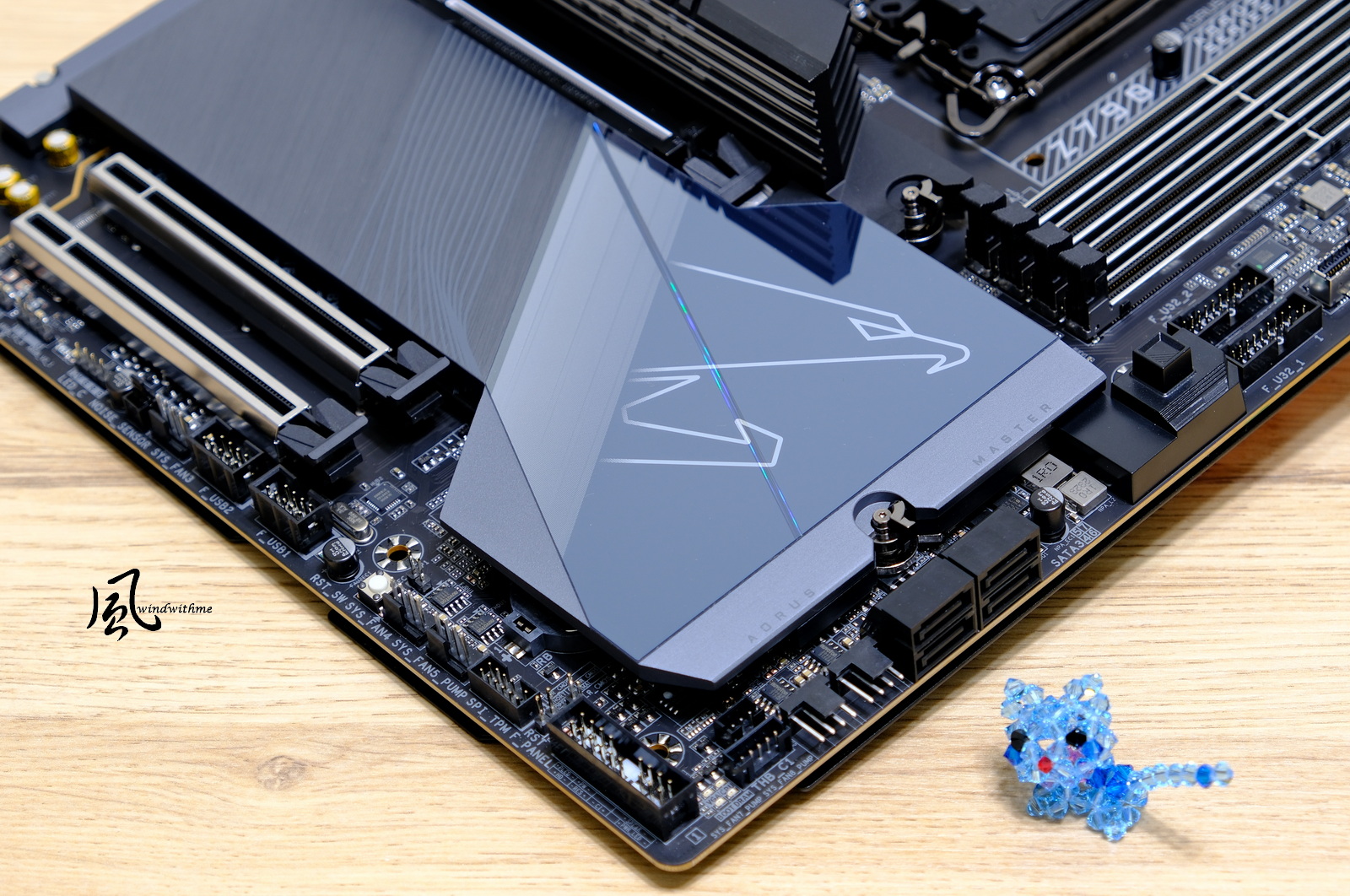

主機板右下:
晶片組與周圍4 個Gen 4 M.2插槽散熱藉由AORUS大型金屬散熱裝甲,下方有4顆狀態指示燈與4個SATA3插座。
右方2個前置USB 3.2 Gen 1插座,PCIe EZ-Latch Plus按鈕可輕鬆拆卸顯示卡。
主機板右上:
4 x DIMM DDR5支援4000~4800;5200~8266+(OC),採一體式不鏽鋼記憶體裝甲設計,提升耐用與穩定性,也加強訊號完整性與超頻能力。
上方內建電源按鈕與除錯燈號,右方前置USB 3.2 Gen 2x2插座。
主機板左上:

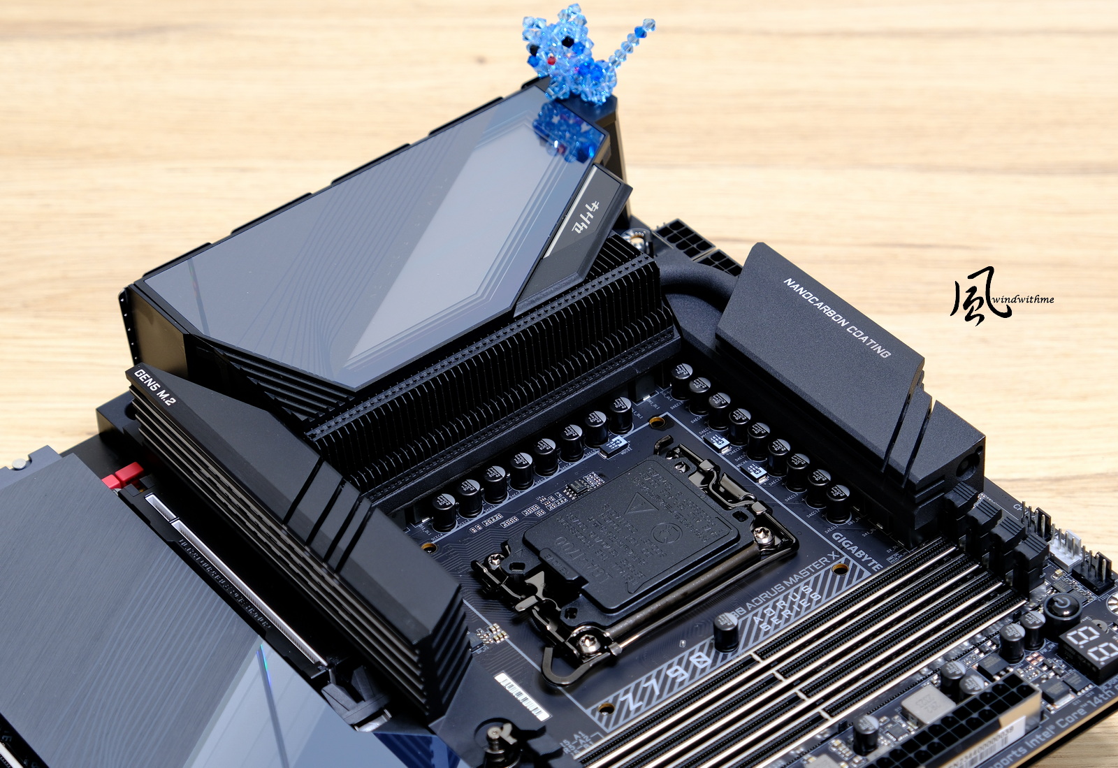

供電採用20相VCORE Phases(105A SPS) + 1相VCCGT Phase(105A SPS) +2相VCCAUX Phases,直出式數位VRM設計。

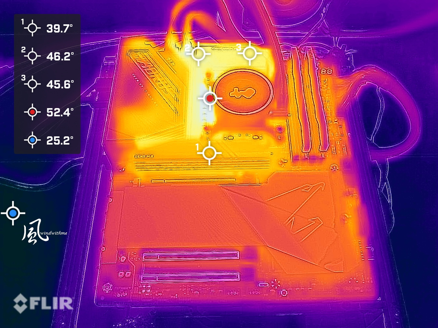

VRM採用Thermal Armor Fins-Array設計,標榜10倍大散熱表面積、8mm直觸式熱導管、全鉚合製程、12 W/mK導熱墊所組成。
規格上看起來散熱技術相當出色,底下會使用熱顯像儀實際測溫分享。

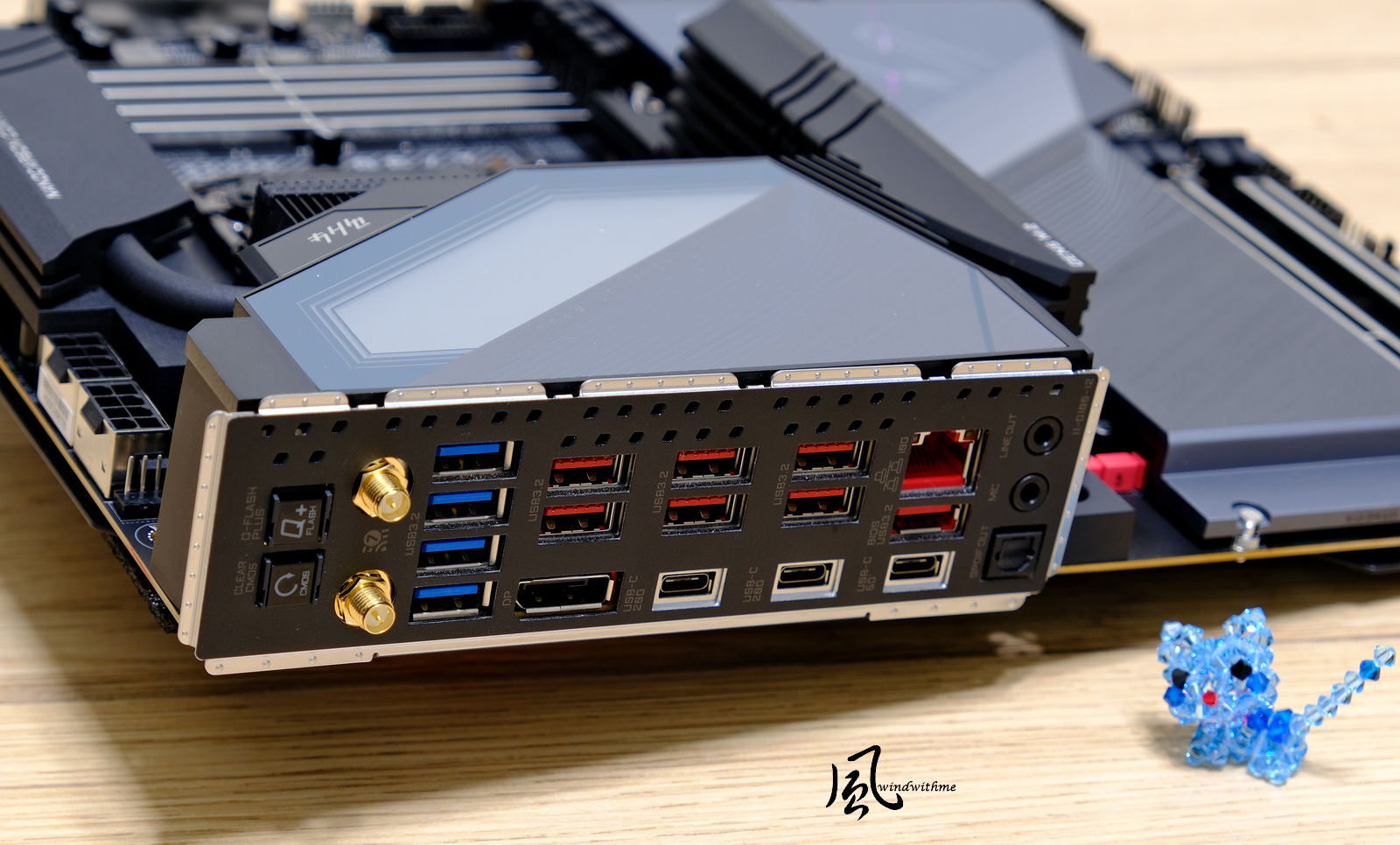

IO配置:
Q-Flash Plus按鈕/清除CMOS資料按鈕/2 x SMA天線連接埠(2T2R)/DisplayPort插座/ USB Type-C連接埠(USB 3.2 Gen 1)/2 x USB Type-C連接埠(USB 3.2 Gen 2x2)/7 x USB 3.2 Gen 2 Type-A連接埠(紅色)/4 x USB 3.2 Gen 1連接埠/ RJ-45埠/S/PDIF光纖輸出插座/2 x音源接頭。
IO檔板打孔設計標榜溫度最高可再降7度,10GbE有線網路與Wi-Fi 7無線網路U皆為最新規格,磁性底座天線支援最高達5dbi指向性訊號增益與4dbi指向性訊號增益。

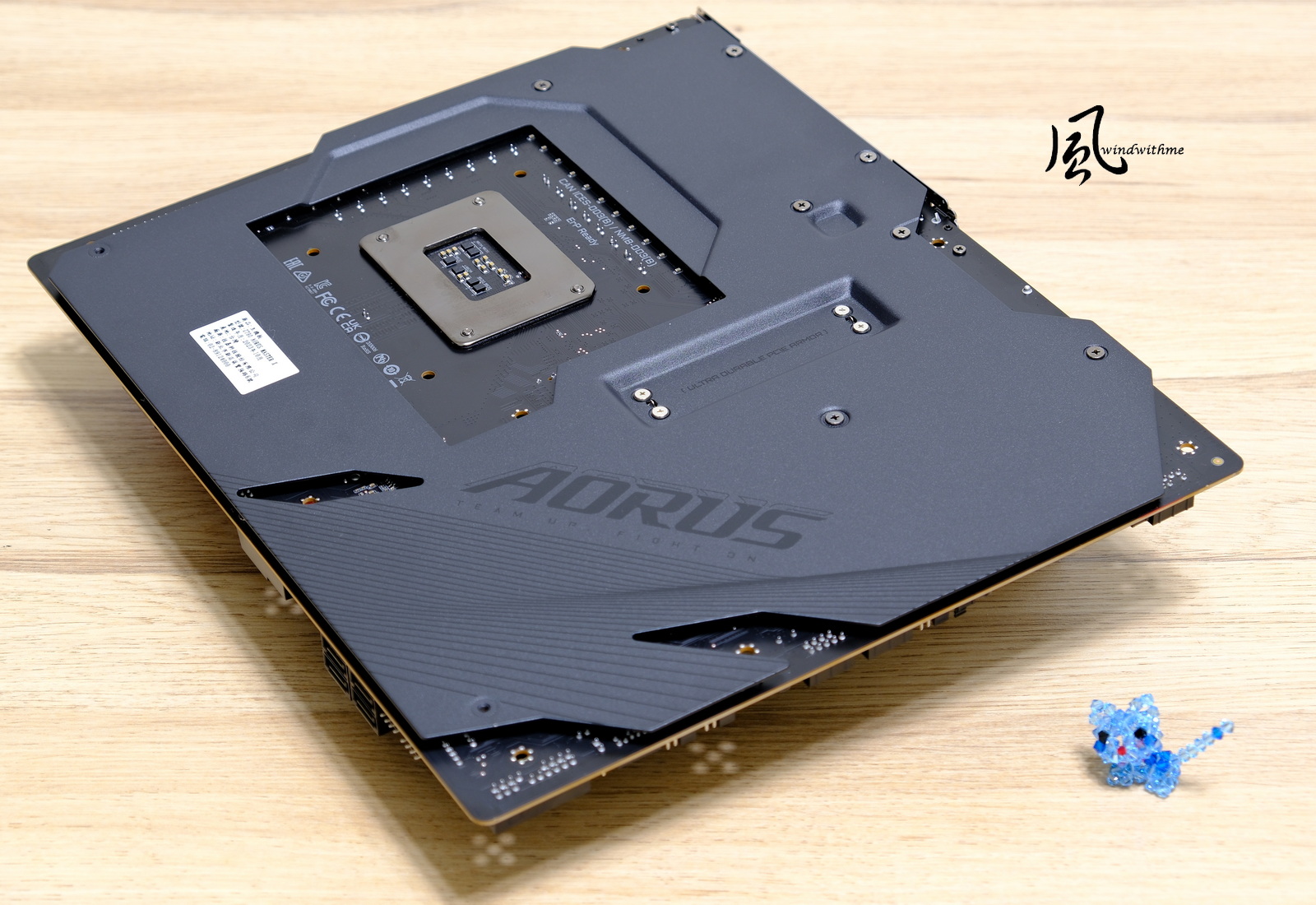

主機板背面搭載超耐久奈米碳背板,3倍高效能導熱與10%低溫效果奈米塗層。
提供UC BIOS新介面,強調直覺式使用體驗和快速搜尋功能,將常用的9個常用功能放入簡易模式。

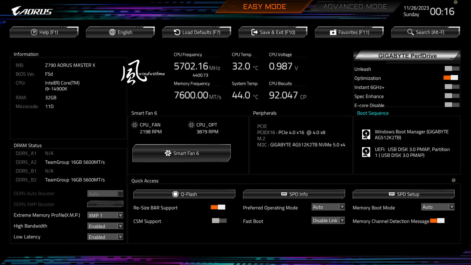

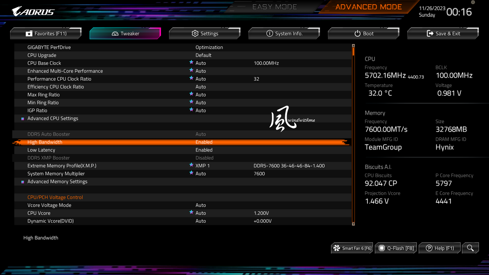

進階BIOS選單針對DDR5推出更完善的優化選項,提供XMP Booster、Auto Booster、High Bandwidth、Low Latency,讓使用者依自身DDR5強度做不同的效能調校。

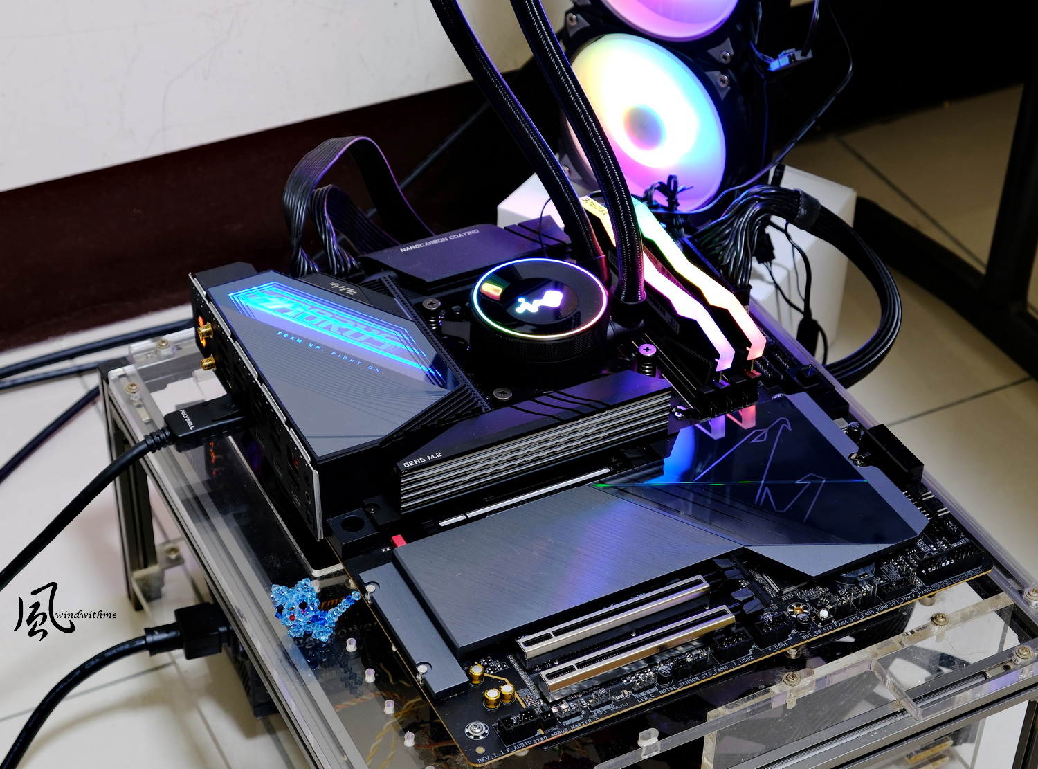

平台照片先不安裝顯示卡觀看Z790 AORUS MASTER X主機板發光區域,左上IO燈條,搭配InWin MR36一體式水冷同步調整燈光。

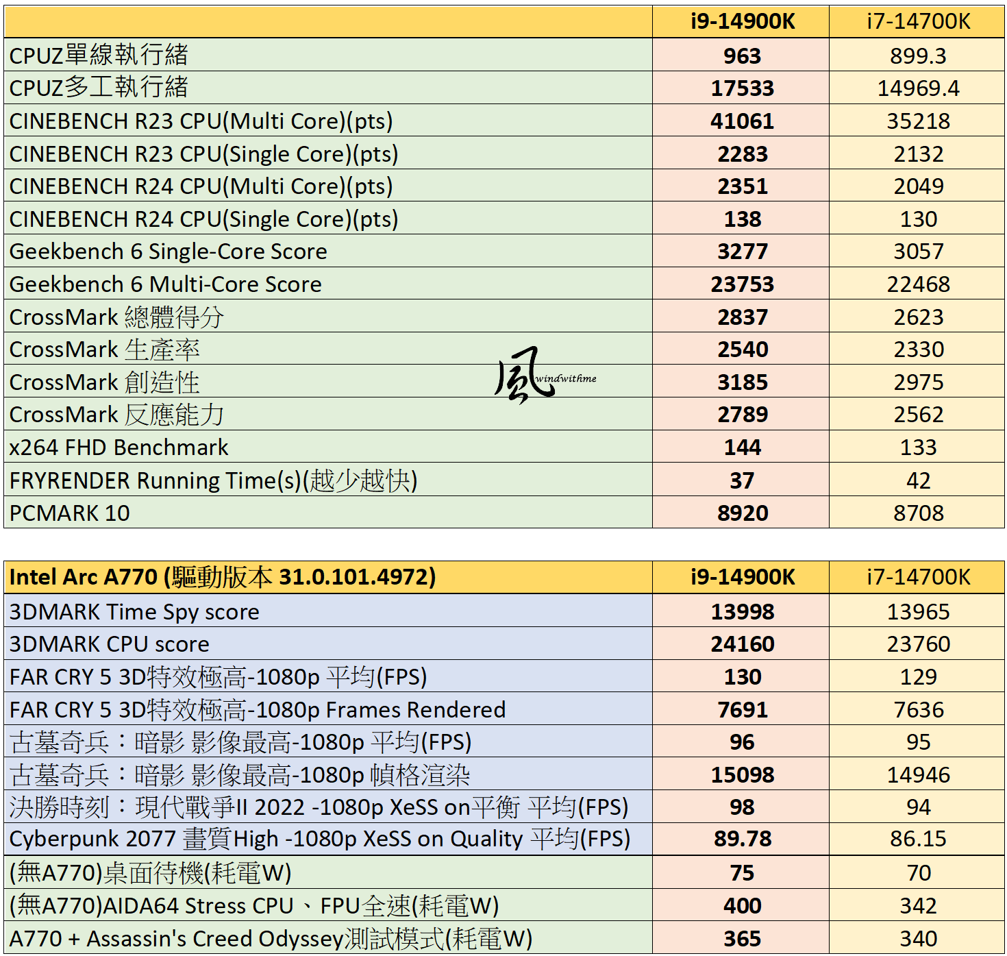

以下測試圖為14900K全預設搭配XMP DDR5 7600,後方括號數據為14700K同平台與同設定效能對比。

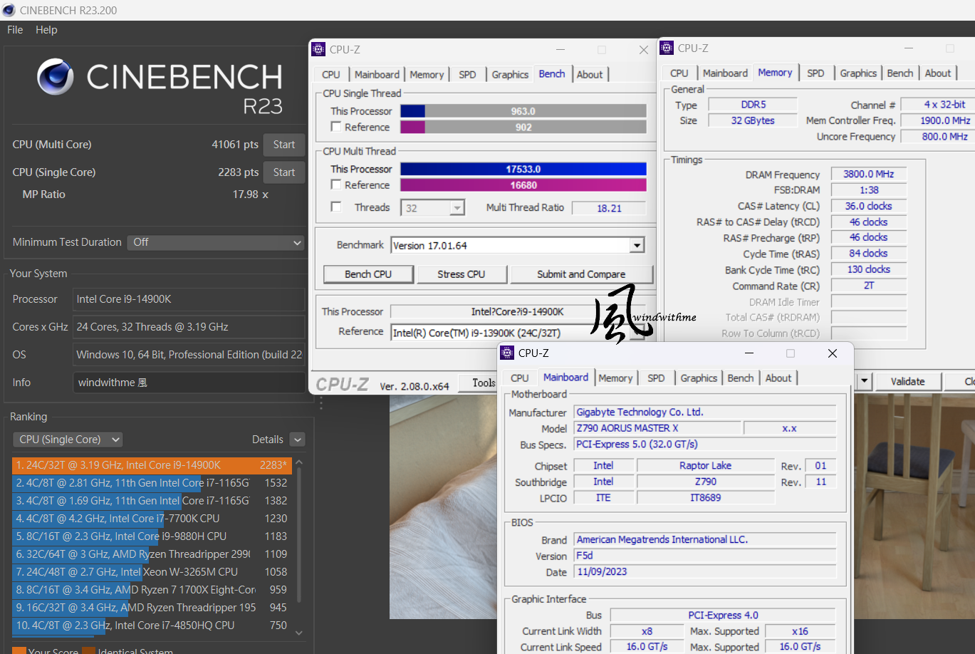

CPUZ:
14900K單線執行緒 => 963 (14700K=>899.3);
多工執行緒 => 17533 (14700K=>14969.4)
CINEBENCH R23:
CPU (Multi Core) => 41061pts (14700K=>35218pts);
CPU (Single Core) => 2283pts (14700K=>2132pts)

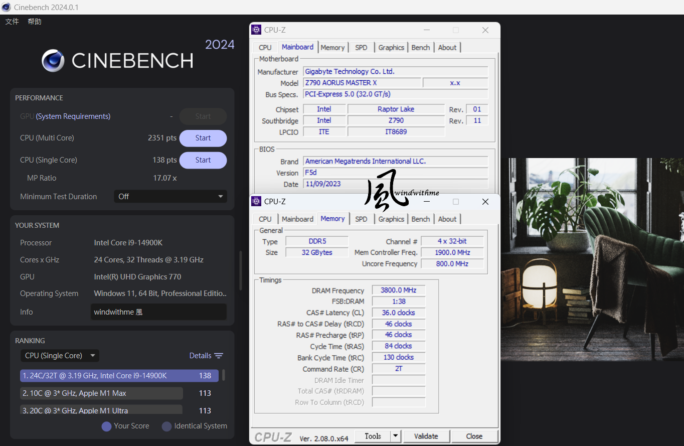

CINEBENCH R24:
CPU (Multi Core) => 2351pts (14700K=>2049pts);
CPU (Single Core) => 138pts (14700K=>130pts)

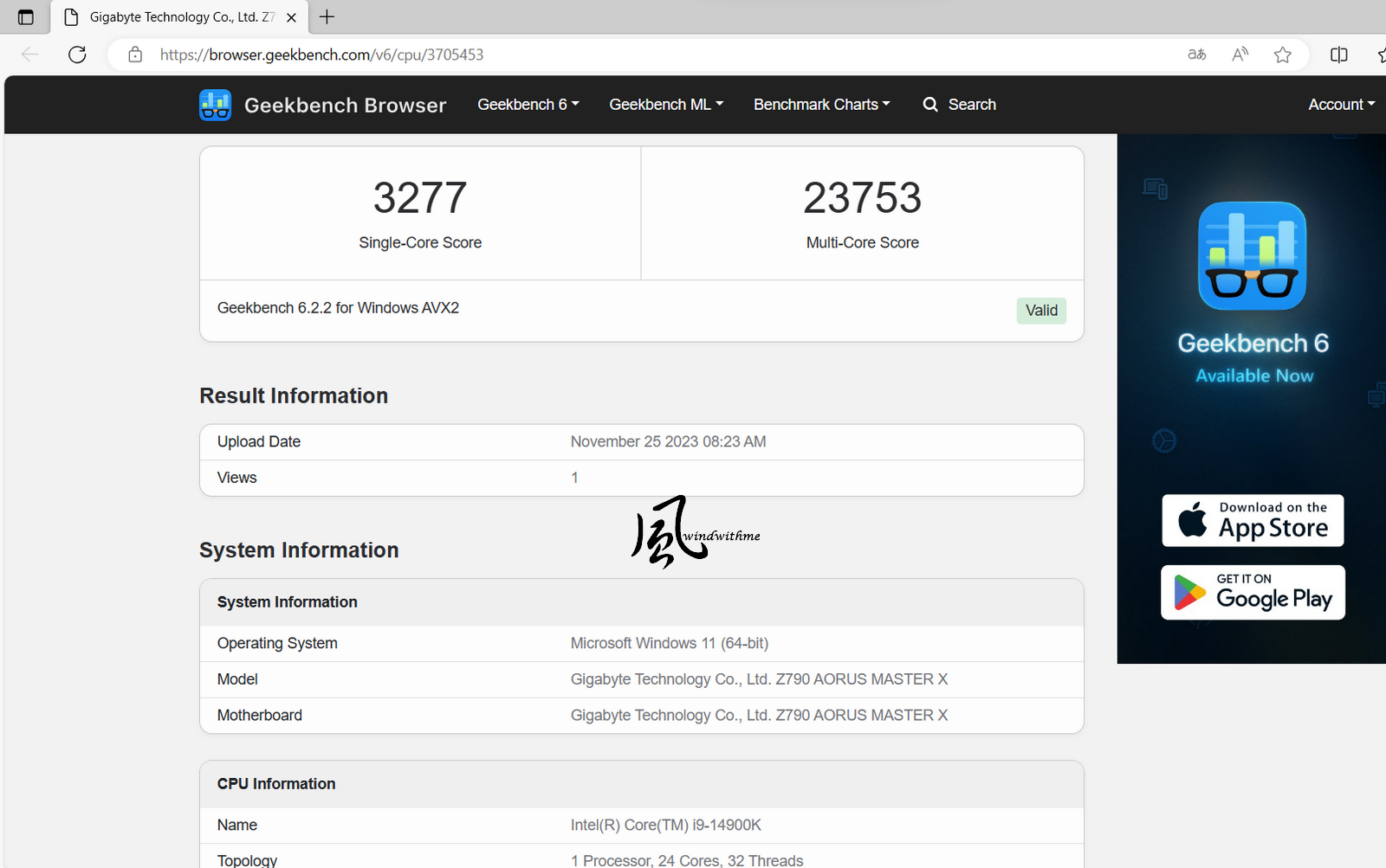

Geekbench 6:
Single-Core Score => 3277 (14700K=>3057);
Multi-Core Score => 23753 (14700K=>22468)

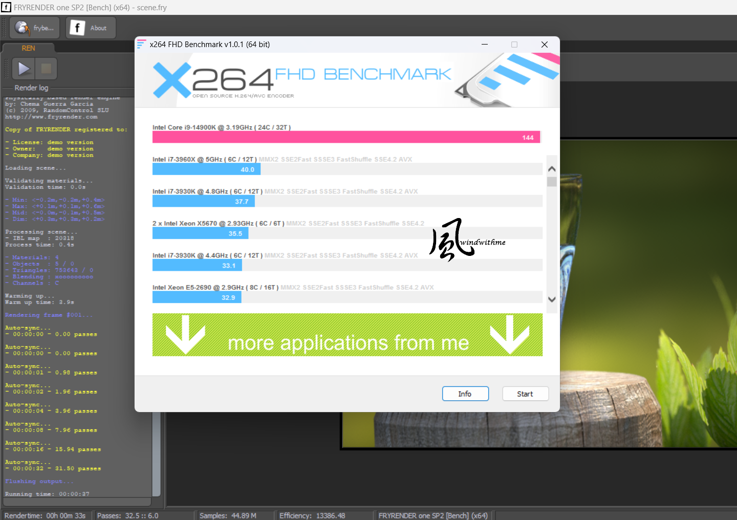

x264 FHD Benchmark => 144 (14700K=>133);
FRYRENDER:
Running Time => 37s (14700K=>42s)

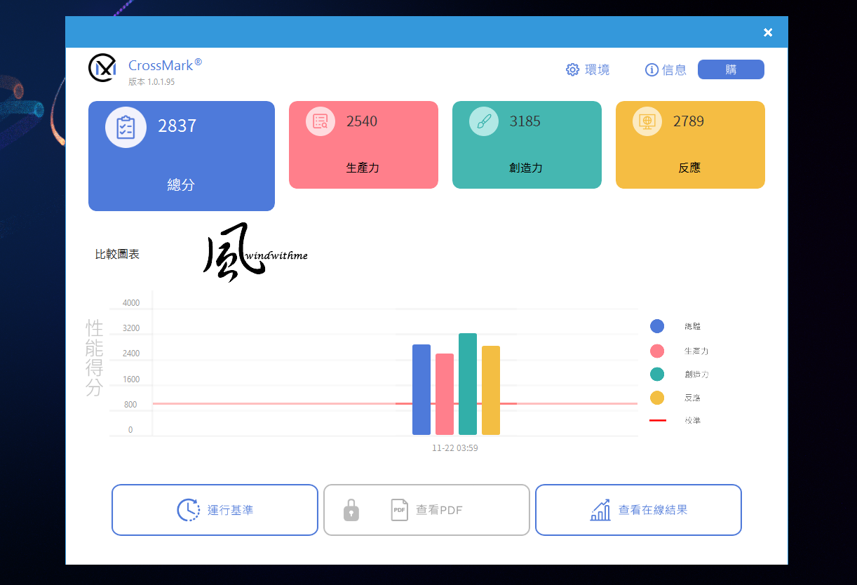

CrossMark:
14900K總體得分2837 / 生產率2540 / 創造性3185 / 反應能力 2789;
14700K總體得分2623 / 生產率2330 / 創造性2975 / 反應能力 2562

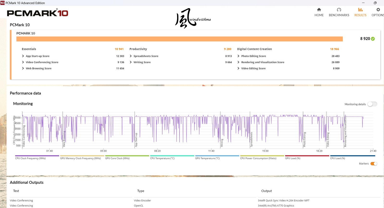

PCMARK 10 => 8920 (14700K=>8708)
以上面測試結果來看,14900K單執行緒效能較14700K高一點,畢竟預設時脈有所不同。
全核效能除了時脈高低之外,加上總核心數量的多寡,使得14900K有更明顯的領先。
14700K若與先前測試過的13900K對比,兩者單執行緒效能較為接近,全核雖然比13700K多4E-cores提升不少,但與13900K 16E-cores相比有些測是落差較為明顯。
不過14700K是14代中比起上一代同級唯一提升核心數的型號,時脈與全核都有明顯提升,對於高階市場來說有著更佳的CP值。

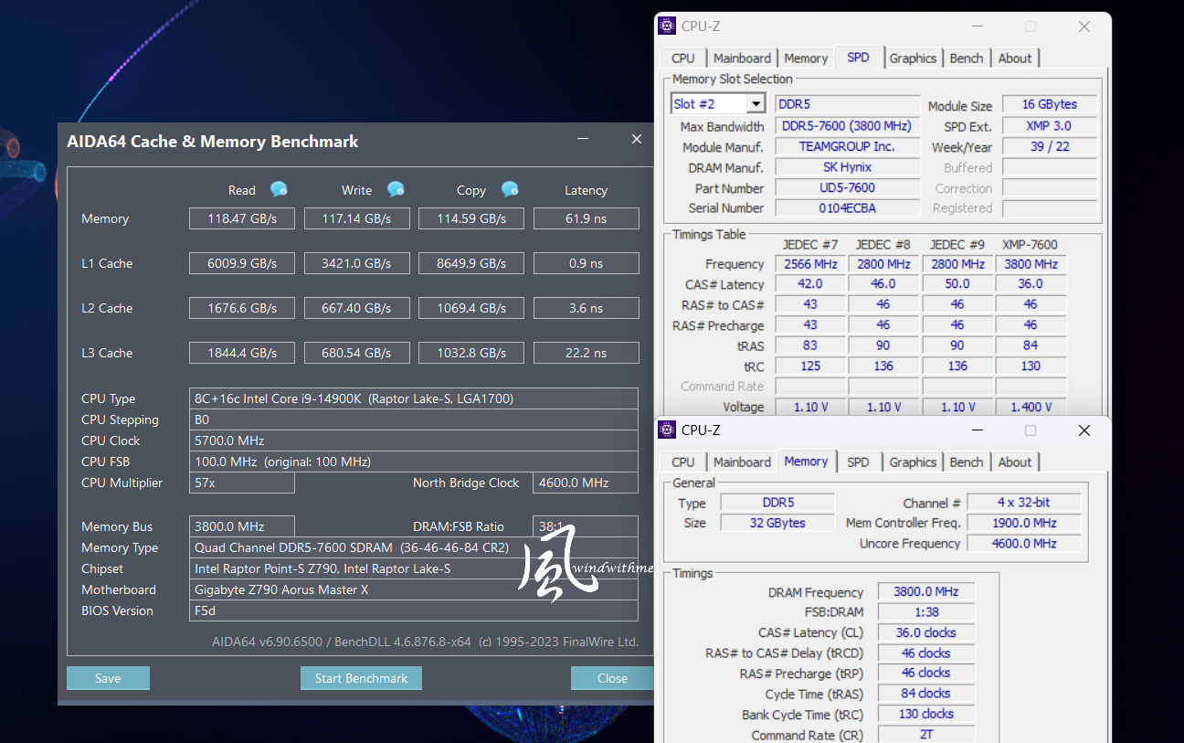

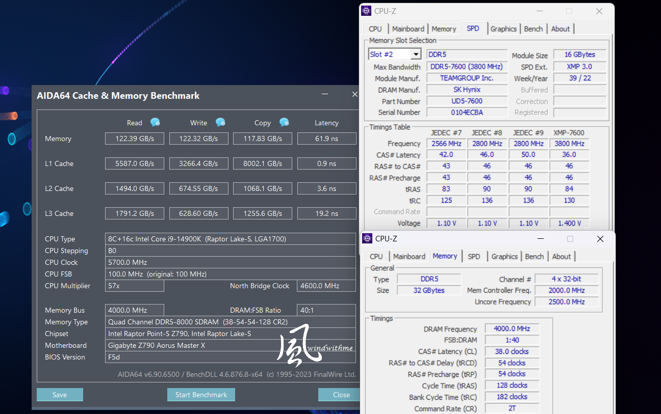

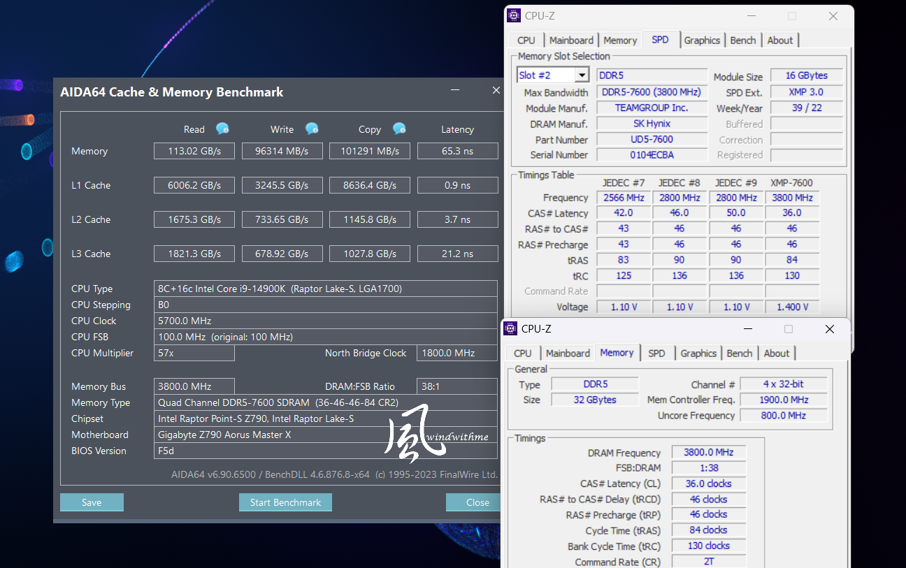

DDR5使用TeamGroup DDR5 7600 16GX2;
XMP開啟運行7600 CL36-46-46-84 1.40V,
AIDA64 Memory Read – 113.02 GB/s;Latency - 65.3ns。
BIOS DDR5選項標榜High Bandwidth最高可提升12%頻寬與Low Latency降低3ns延遲,同時開啟這兩個功能進行XMP 7600測試對比。
AIDA64 Memory Read – 118.47 GB/s;Latency - 61.9ns。

BIOS開啟DDR5 XMP Booster選擇Hynix 8000 X.M.P 16G 38-54-54-128 1.50V,也開啟High Bandwidth與Low Latency這兩個提升選項。
AIDA64 Memory Read – 122.39 GB/s;Latency - 61.9ns。
Z790 AORUS MASTER X比起上一代Z790有著更好的DDR5超頻能力,加上豐富的超頻選項,只是體質佳或規格高的記憶體,調校後會有更高時脈與頻寬的表現。

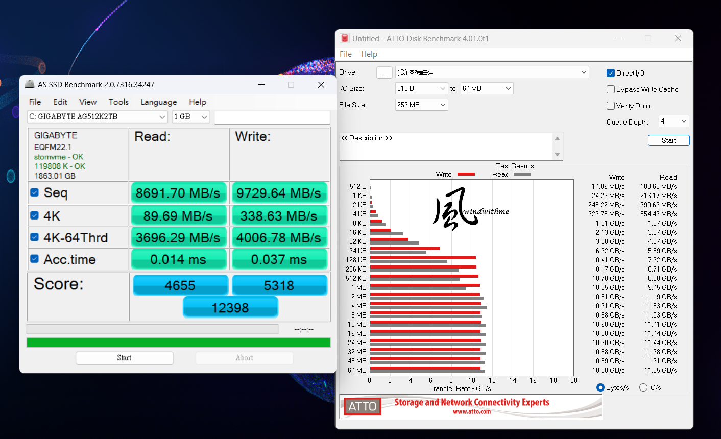

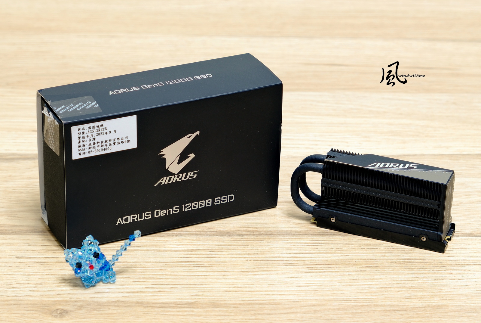

SSD為AORUS Gen5 12000 SSD 2TB,支援PCIe 5.0與NVMe 2.0,採用Phison PS5026-E26控制晶片與最新232層TLC NAND快閃記憶體。
內建DDR4 DRAM快取並支援8 通道、32組CE,附M.2 Thermal Guard XTREME奈米碳塗層散熱片。
循序讀取最高達12400MB/s,循序寫入最高達11800MB/s,算是目前PCIe 5.0 SSD最高階規格。

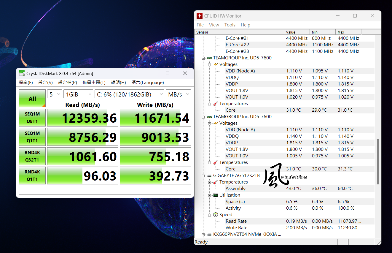

CrystalDiskMark:
SEQ1M Q8T1 Read – 12359.36 MB/s,Write – 11671.54 MB/s;
溫度使用CPUID HWMonitor觀察,安裝主機板內建M.2 Thermal Guard XL散熱,軟體下溫度待機為36度,進行軟體測試時最高為64度。
AS SSD Benchmark – 12398:
Seq Read – 8691.70 MB/s,Write – 9729.64 MB/s,
4K – 64Thrd Read – 3696.29 MB/s,Write – 4006.78 MB/s。
ATTO Disk Benchmark: Read最高約11.53 GB/s,Write最高約10.91 GB/s

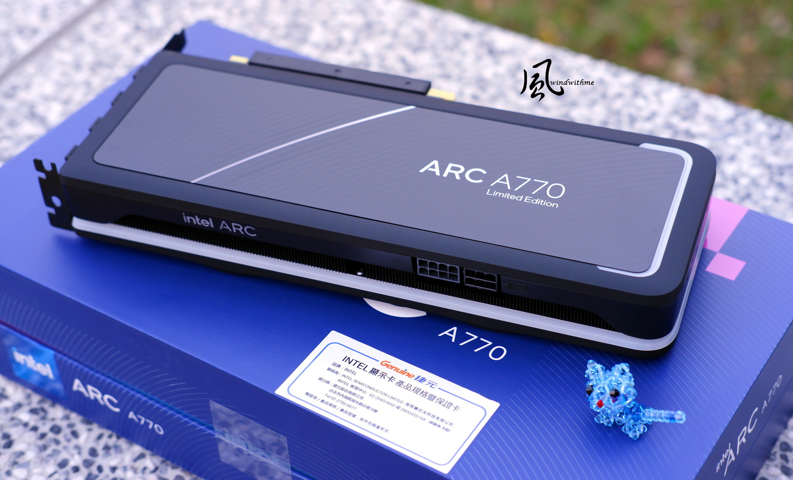

3D效能測試採用Intel Arc系列顯卡中最高階A770 16GB公版卡,目前台灣市場上有Intel公版、Acer超頻版本、AsRock這3個品牌A770,公版外包裝有別於市場上許多顯卡品牌的設計,外觀設計相當具有Intel自己的特色。
測試驅動版本:31.0.101.4972

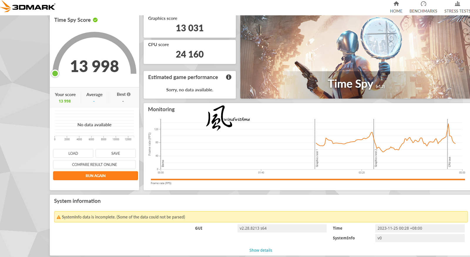

3DMARK Time Spy score => 13998 (14700K=>13965);CPU score => 24160 (14700K=>23760)

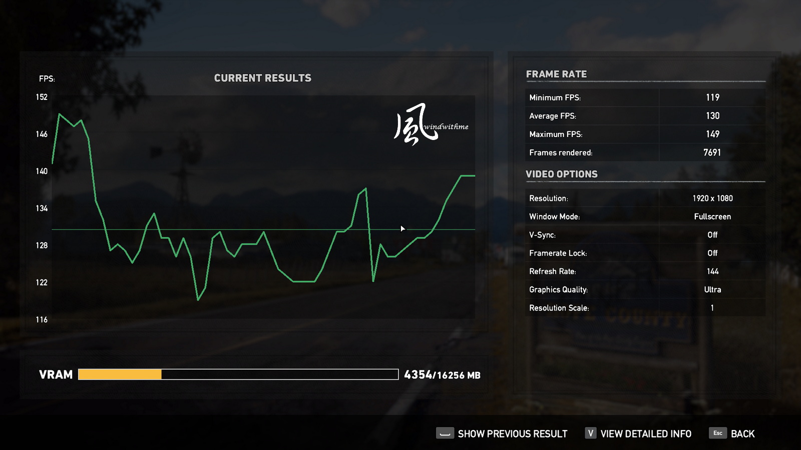

FAR CRY 5 極地戰嚎5,1080p將3D特效為極高模式,
14900K => 最低119、平均130、最高149、Frames Rendered 7691;
14700K => 最低117、平均129、最高147、Frames Rendered 7636

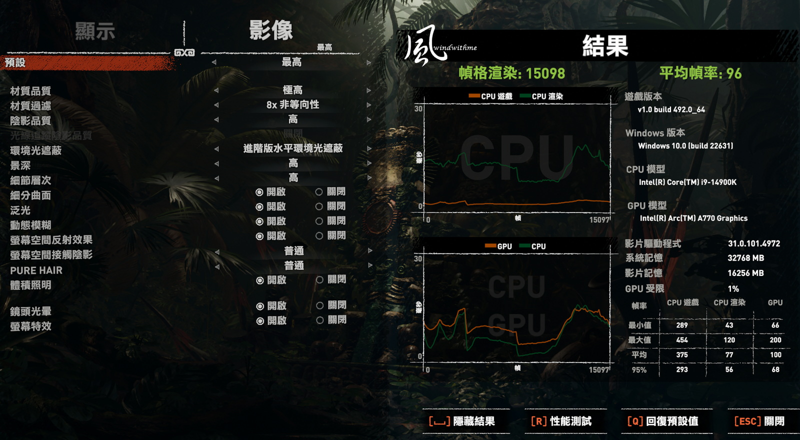

Shadow of the Tomb Raider 古墓奇兵:暗影,1080p影像設定最高 –
14900K => 幀格渲染:15098、平均幀率:96;
14700K => 幀格渲染:14946、平均幀率:95;

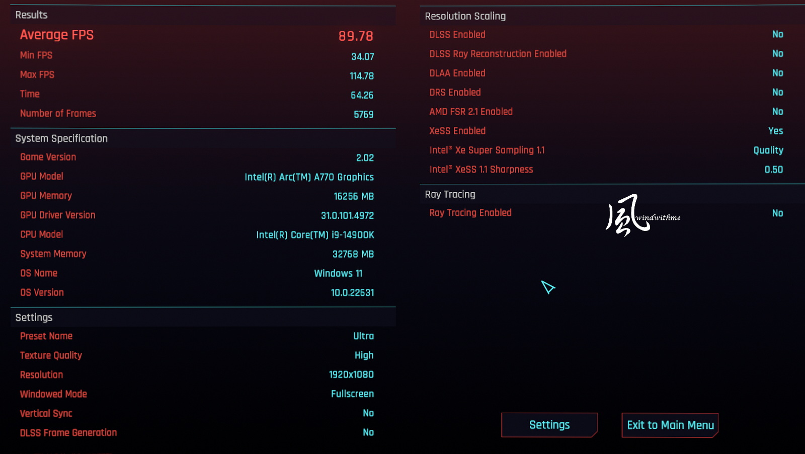

Cyberpunk 2077 電馭叛客2077,XeSS開啟Quality、1080p畫質設定High –
Average FPS => 89.78 (86.15)

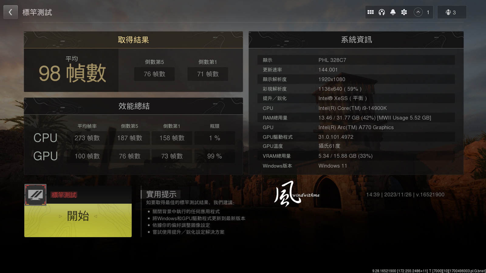

Call of Duty 決勝時刻:現代戰爭II 2022–1080p品質極端、XeSS開啟平衡
=> 平均幀數98 (94)
A770支援DirectX 12 Ultimate,適用於1080P與1440P解析度遊戲,本篇主要為CPU效能測試,以上幾款遊戲使用1080p對比兩款CPU效能表現較為合適。

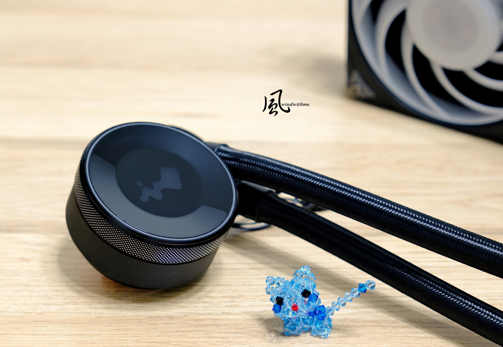

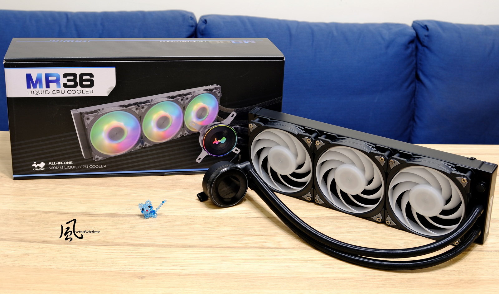

本篇搭配InWin MR36一體式水冷,風扇採用代號為海王神的Neptune AN120,轉速約900-2200 RPM、風量23.87-60.1CFM、風壓        0.36-2.27mm/H2O。
一般運轉模式為20.5 dB(A),實際使用將轉速調到最高擁有不錯的風量與相對較靜音的表現。
銅底水冷頭外觀採用噴砂鋁材質工藝搭載ARGB燈效,所呈現的外觀質感與簡約燈光區域相當好看。
並支援360度旋轉設計,可調整標誌符合系統使用。

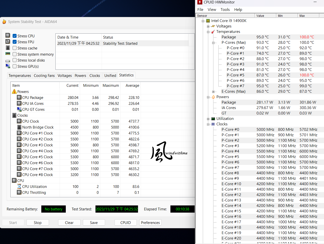

燒機溫度與耗電量表現這部分可能是網路上比較少看到的部份。

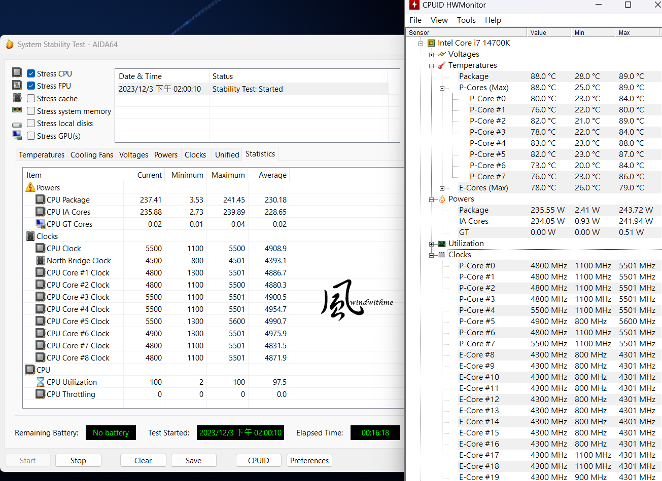

室溫23.7度,14900K運行AIDA64 Stress CPU、FPU全速時:CPUID HWMonitor中Powers Package顯示281.17W,P-core約74~95度,時脈約5~5.5GHz;E-core約86度,時脈約4.2~4.4GHz。
14700K運行AIDA64 Stress CPU、FPU全速時:CPUID HWMonitor中Powers Package顯示235.55W,P-core約73~88度,時脈約4.8~5.5GHz;E-core約78度,時脈約4.3GHz。
InWin MR36對CPU散熱效果比先前預想中還要好一些,14900K預設值燒機雖然P-core最高瞬間溫度有碰到100,不過大多時間落在90幾度,且時脈也有5GHz以上。
搭載14700K溫度表現更佳,預設值燒機P-core最高溫度僅達到89度,時脈也可以達到4.8~5.5G。
測試平台不安裝顯示卡時運行AIDA64 CPU燒機時主機板溫度狀態。
14900K整機功耗表現:移除顯示卡桌面待機時約75W,AIDA64 Stress CPU、FPU全速時約400W;安裝A770時刺客教條:奧德賽測試模式瞬間最低338W與最高380W、大多時間約為365W。
14700K整機功耗表現:移除顯示卡桌面待機時約70W,AIDA64 Stress CPU、FPU全速時約342W;安裝A770時刺客教條:奧德賽測試模式瞬間最低329W與最高370W、大多時間約為340W。
本篇Intel Core i7-14700K與i9-14900K效能實測對比表格:
隨著Intel 14代的推出,若近期有入手Intel平台的需求,選擇13代與14代同等級型號其實價差不太大,預算稍高選14代會較佳,如果是13700K預算等級那當然不用考慮直選14700K會更好。
若以升級為考量來看,對12代前用戶是相當有吸引力,畢竟12~13代對於效能有明顯提升。
對12代用戶就算只是對應14代同等級型號,也有一定的時脈效能提升或更多的E-core。
對13代用戶除非是14700K此款型號增加4E-cores,其他同等級型號時脈提升200MHz雖效能些許提升但誘因不高,若是13代i5升級14代i7或i9這類跳階升級還是會帶來不錯的效能提升。
以上是windwithme對於Intel 14代Core i9-14900K與Core i7-14700K效能、溫度、功耗等多方面表現測試。
晶片組雖然沿用上一代,不過許多主機板廠今年推出不少對應14代的新設計或網路規格,本篇Z790 AORUS MASTER X屬於高階等級Z790,對於用料與設計再升級,提供給高階市場更進階的選擇。
搭配InWin MR36一體式水冷擁有不錯的散熱能力,並透過AORUS Gen5 12000 SSD 2TB讓系統傳輸速率達到目前最高水準。
由於個人偏向追求效能,時常會花費大量時間反覆測試,希望將硬體效能最佳化做分享。
本篇14900K有不少效能數據相當出色,例如CINEBENCH R23全核41000pts以上、CrossMark達到2837分,是windwithme先前13代測試所未達到的數據,另外14700K測試也得到很高的數據。
未來也會有其它Intel 14代或AMD 8000G系列的測試分享,覺得本篇有幫助的也請訂閱Youtube支持,不論大家對哪個平台有興趣或想入手,希望入手前都能多做功課選到預算內的最佳選擇,我們下一篇評測見,謝謝😊
圖片附件: 31.JPG (2023-12-13 16:04, 437.85 KB) / 下載次數 113
https://h0.hkepc.com/forum/attachment.php?aid=2402233&k=626bf5bae20fa01ab5a270e3ebe4bffa&t=1781100834&sid=1t3I4Qa6NY
