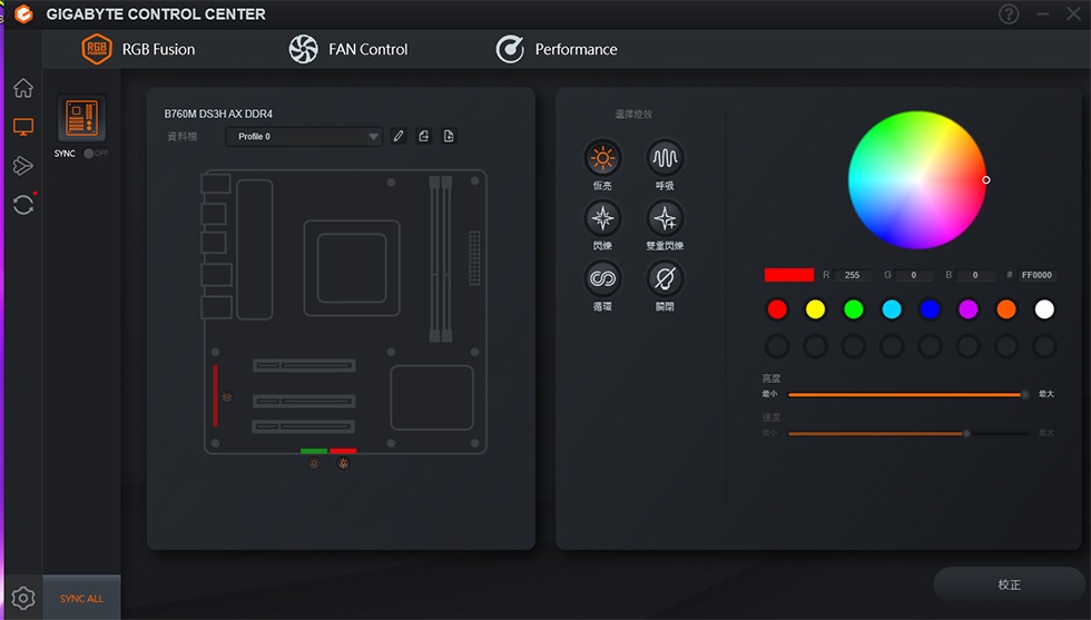

最近砌機用了GIGABYTE B760 DS3H AX DDR4底板,裝了所有DRIVER後,想試用RGB功能,但無論用GIGABYTE的CONTROL CENTRE內,或者刻意去下載RGB Fusion 2.0,不論我怎樣改,現在底板上預設的白燈都沒有改變,請問是哪部分有問題呢? RGB1.jpg RGB2.jpg RGB3.jpg

作者: rfdingo    時間: 2023-7-23 23:21
會唔會 GCC最後無禁 apply (禁錯隔黎reset 無留意)
作者: polymer12    時間: 2023-7-23 23:53
你確定GIGABYTE B760 DS3H AX DDR4 底板有ARGB燈?

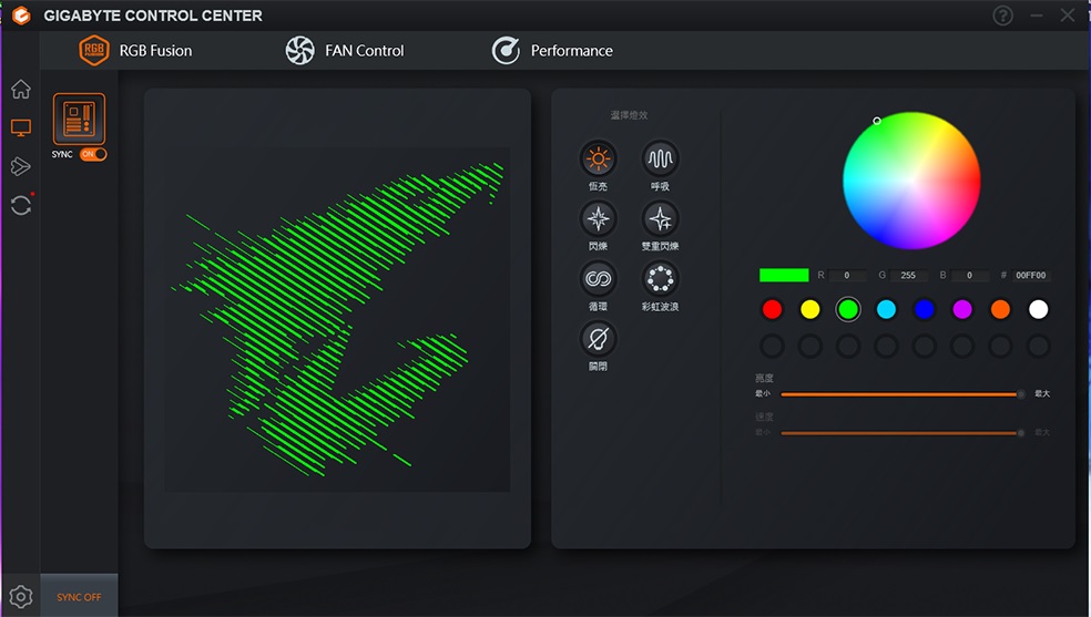

作者: saiyangoku    時間: 2023-7-24 00:09
回覆 2# rfdingo
如圖所示,GCC個RGB fusion唔見apply,只係得旁邊既sync on/off
fan control或者performance有apply掣,但RGB個版SET完任何野去另外兩版apply都冇改變
最起馬我應該可以控制到風扇燈?

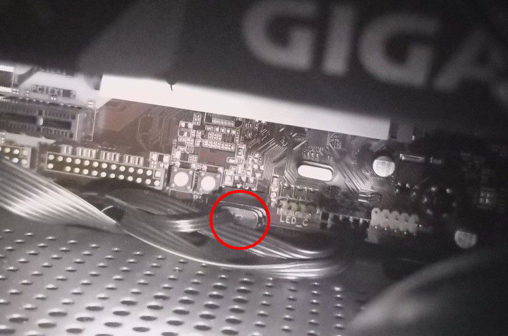

作者: raylee    時間: 2023-7-24 00:39
please confirm connected to : D_LED1/D_LED2 (Addressable LED Strip Headers)
作者: saiyangoku    時間: 2023-7-30 13:25
我剛換左z790m aorus elite ax 係用到GCC 控燈,只係唔記得有無確定/apply 制,但我記得有禁過一下 ...
rfdingo 發表於 2023-7-24 00:26
open rgb都一樣沒有改變。
raylee 發表於 2023-7-24 00:39
是不是是指紅圈那條線?已插好了..
圖片附件: l1.jpg (2023-7-30 13:24, 82.26 KB) / 下載次數 129
https://h0.hkepc.com/forum/attachment.php?aid=2383095&k=c2254a492879f6c6ed16bab9fb716db6&t=1781216331&sid=IIvBOE9508
作者: rfdingo    時間: 2023-7-30 14:25
....你比錯型號
GIGABYTE B760 DS3H AX DDR4 ,同你影出黎既pcb排位唔同
你gcc 顯示 B760M DS3H
不過明明預設不是白燈
預設應該係rgb呼吸燈轉色.....
你會唔會有其他sw 控緊燈? 如ram/aio個d?

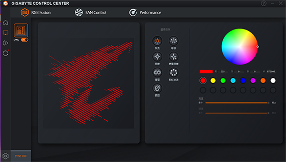

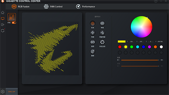

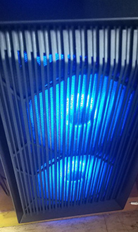

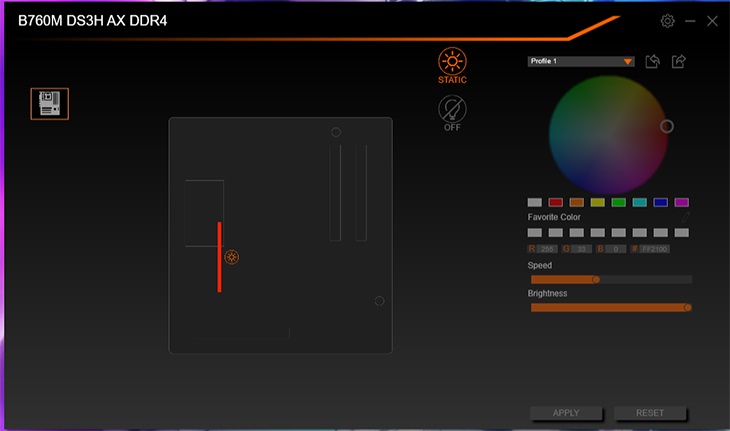

作者: saiyangoku    時間: 2023-8-5 17:13
THX咁多位師兄,個RGB問題問返SALES之後,發現原來係機箱RESET掣會用黎切換用底板driver控RGB,正常應該獨去某塊獨立既Board仔去控,結果店員直插落底板,所以切換唔到MODE。而家RESET掣條線插返落Board仔,叫做改變到D燈既顏色,不過仲係有D問題,我而家揀色同實際色差好遠。我揀紅,佢出藍,我揀黃,佢出紫。呢個又點搞
,就算GIGABYTE既RGB廢,都冇理由差咁遠

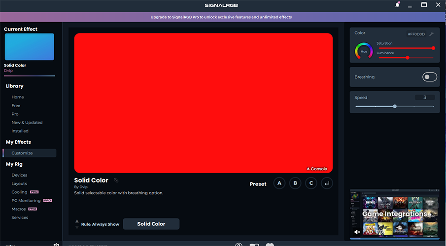

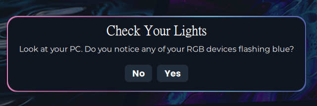

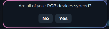

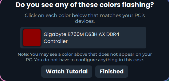

作者: saiyangoku    時間: 2023-8-14 21:37
回覆 15# rfdingo
試過OPEN RGB情況相同,之後試signalRGB,startup時頭幾步測試正常(圖1-3),但startup完結後,馬上試個solid color,效果都變返同其他軟件一樣,揀紅出藍...etc..

作者: Notlag939    時間: 2023-8-15 01:08
回覆 16# saiyangoku
   switch off 'Sync' 後, 可以見到右下角有"Calibration" 重新校對三原色
