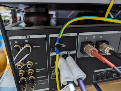

本帖最後由 holyAS 於 2023-7-7 19:36 編輯
sound card好多年前已經沒落, 你睇creative就知, 轉usb dac吧.
瘋狂啪啪聲會唔會係電腦訊號干擾, 我之前換完喇叭都有依個問題, 搞左好耐, 最後成套野重新插過線, 搞左d電 訊隔離( 我係巴哈覆過你 ), 最後發現除左電腦有超強干擾外 屋企電流干擾都好勁, 因為成屋電拖埋一齊用. 所以我已經整緊一個過路箱做專線俾hifi同電腦用( 自己有A牌讀B), 差少少材料就可以玩
圖片附件: [因為兩部都係日本機, 就算有雙回設計但部機都有漏電情況] PXL_20230705_112904172.jpg (2023-7-7 19:30, 130.85 KB) / 下載次數 80

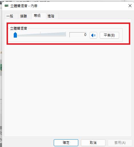

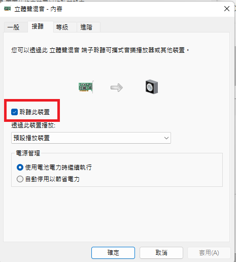

本帖最後由 冰水半糖 於 2023-7-7 22:58 編輯
試下
似乎係節能問題, 所以只好長期要張聲卡"工作"
