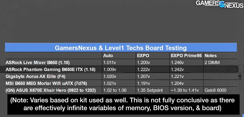

@ PART 1 , Steve 認為
1. >1.3v 的SoC 電壓的確可以打壞 IO die 再打壞chiplet
2. >1.3v 的SoC 電壓打唔打得壞要睇silicon quality, 不是所有人都受影響.
3. ASUS板的OCP 沒有正確地作動, 所以在CPU 瓜左後唔識停止比電, 導致不停short circuit = 熱過200C = 燒燬
4. 佢地深入調查 ASUS HERO 板, 發現人手設定1.35v (對X3D 來說已經是很高)的電壓時, 用電錶量度發現實際比緊1.41v !
5. 御3家連Asrock , 只有ASUS 咁樣

作者: tommijai    時間: 2023-4-30 20:12
設定1.35v ,發現實際比緊1.41v
係邊部分零件問題?
作者: ckloop    時間: 2023-4-30 20:41
係邊部分零件問題?
tommijai 發表於 2023-4-30 20:12
ASUS 偷偷地加電既問題

作者: rickywk    時間: 2023-4-30 21:06
關咩事吖,根本連雞批板都有出事。
點睇呢壇野係AMD 設計問題多過板問題。
如果個I/O die 咁易出事ASUS點會 ...
O人 發表於 2023-4-30 20:45
Gigabyte係另外一個問題,GN買埋無死果塊Gigabyte MB試
作者: O人    時間: 2023-4-30 21:11
作者: rickywk    時間: 2023-4-30 21:15
本帖最後由 rickywk 於 2023-4-30 21:18 編輯
唔單一間板廠出事就係AMD 問題居多。
O人 發表於 2023-4-30 21:11
一隻手打唔響,GN有提到MB thermal tip points有誤,X3D Termal tip points應該係106,但部分MB係116,用咗non X3D standard,所以GN都有話AMD communication/validation不足(AEGAS)
但Asus燒得最多,主因係SOC。
真係睇ASUS回應

作者: ckloop    時間: 2023-4-30 21:39
Gigabyte 果個冇oc 冇expo 都燒
hifi 發表於 2023-4-30 21:20
giga 係有整壞CPU
但冇好似ASUS 咁無限短路引致燒燬

所以其實呢單野我個人傾向AMD出事居多就係咁解。
如果我無理解錯chipset 同EC 參數應該係AMD 提供。 ...
O人 發表於 2023-4-30 21:47
Steve 都有提到
AMD 都有責任執正 ASUS 尼d 偷加電同埋OCP 失效問題
起碼偷加電唔會係第一次
好明顯係慣犯

今次Asus都幾麻煩,其他3家都無咁樣加壓,仲要1.35V變1.4x,真係唔怪得燒得最多就係佢

睇下ASUS 識唔識do啦,如果咁斷正法,我係佢就低低地認一次衰仔換晒的BBQ板再靜雞雞鎖SOC有咁低得咁低 ...
O人 發表於 2023-4-30 22:03
真係唔知1.35V變1.4xV係衰乜
你話Auto谷多落去我都仲可以理解,而家GN係喺BIOS set 1.35V但谷到1.4x

1.35變>1.4真係幾神奇

個位大哥 引 6樓 gn講技嘉bios reset完load def value 會清唔乾淨 個問顯
"唔單一間板廠出事就係AMD 問題居多"
兩件獨立既事
amd本身就有出指引soc 唔好過1.35 , 出名d既 得1家唔跟偷加電
amd AGESA 唔鎖死但有指引,am4 時都有廠會比玩家超少少, 如果樣樣AGESA hard code 哂,板廠仲有咩 花可以雕
*留意m字廠既公告
"我地既bios一向跟隨指引,同時最新bios都應amd要求 封左x3d可調電功能.....我地確認旗下產品從沒發生 該問題"
Recently, there have been reports of the 7000X3D series CPUs being damaged, which may have been caused by abnormal voltage issues. AMD is currently investigating this issue and working on providing a solution.
Our BIOS always follow AMD's guidance, and our latest BIOS release has disabled the 7000X3D Core over-voltage feature, as requested by AMD.
There has been a report stating:
"As soon as EXPO is enabled, the CPU SOC and CPU VDDIO/MC voltages increase to 1.36-1.4v, sometimes boosting to 1.5V in Windows, causing instant death on the X3D."
We have confirmed that MSI motherboards have not experienced the reported issue of voltage boosting to 1.5v from 1.36-1.4v in Windows.

1. 原先D AMD guideline未必有考慮X3D的情況 (儘管有出過5800X3D) -> 原先 for non 3D chips嘅 safety margin唔夠用(電壓/溫度 cutoff)
2. 底板D 安全措施失效 - 明顯ASUS init CPU code 00 時 Over Current Protection失效
3. BIOS firmware code bug - Gigabyte 無set好settings...
-> 當然部分問題會番去 AGESA 嗰度, 因為每次AM4/AM5 要先行完 AGESA code才到底板廠BIOS code (MSI TOPPC https://youtu.be/ULZuvpJGzbc?t=600 )
係邊部分零件問題?
所講的華碩谷高1.41v, 要先了解是底板有CPU負載下谷1.41v, 還是空載下1.41v.
如果負載下1.41v, 是華碩不對, 或者bios bug.
但空載下1.41v, 不能作準.
如果負載下1.41v, 是華碩不 ...
cyjoe_2000 發表於 2023-5-1 17:52
Set 1.35V但出1.4,任何情形下都唔可以接受啦,關空唔空載事呀
作者: cyjoe_2000    時間: 2023-5-1 18:00
rickywk 發表於 2023-5-1 17:55
在沒有CPU下測試不能作準!  工程界是如此!
即使你的USB插頭也是如此, 有負載是比沒負載低!  這是電子電路特性!

本帖最後由 s84292 於 2023-5-10 10:31 編輯
ASUS 貴就貴在捱得住呢的。
O人 發表於 2023-4-30 21:54
塊板頂到,但AMD粒X3D U 頂唔到
今次X3D出得咁趕,ASUS班人肯定又係冇試清楚
ASUS一定係主責,佢預設電壓其實一直都係偏高,防掉壓設定AUTO好激進
班工程師肯定冇拎粒X3D RUN夠測試,諗住照搬普通ZEN4
但我又明白點解要咁做,因為大部分ZEN4 在預設EXPO指引電壓,
特別係SOC根本行唔穩AMD的內存EXPO標準
AMD責任其實都走唔到,RX7900同ZEN4 ,同X3D都明顯係度趕上市,
RX 7900 XTX 公版均熱板問題導致局部溫度過高,
ZEN4 開機慢,好多CPU IMC EXPO RAM行唔穩原廠EXPO 模式等(行唔穩你只能自己再加電囉)
我上兩個版本BIOS行VM仲會機率偶發藍屏,USB port ! 等BUG多到嚇死人
留比板廠的測試時間亦明顯係唔夠
你睇D BIOS出得幾急就知(ASUS 4月尾至今出左4版BIOS)
我更新完最新ASUS X670E HERO,本身AUTO就可以穩 EXPO 6200 CL30,
依家直接BOOT唔起,要自己手動加設0.05V SOC
作者: marcochl    時間: 2023-5-10 11:28

郁親AEGSA 基本都一定影響ram 最盡個d range, 依家仲要限電壓上限
仲要今次個體質差異真係幾大
reddit 見到有d SOC 只要1.03V 都行到6200 2167
雖然我個粒SoC 1.07V 行6200 2133 其實已經算理想,CO 仲可以-28 再+175mhz,行5050Mhz先最高1.05V

作者: HEIZE    時間: 2023-5-11 02:23
