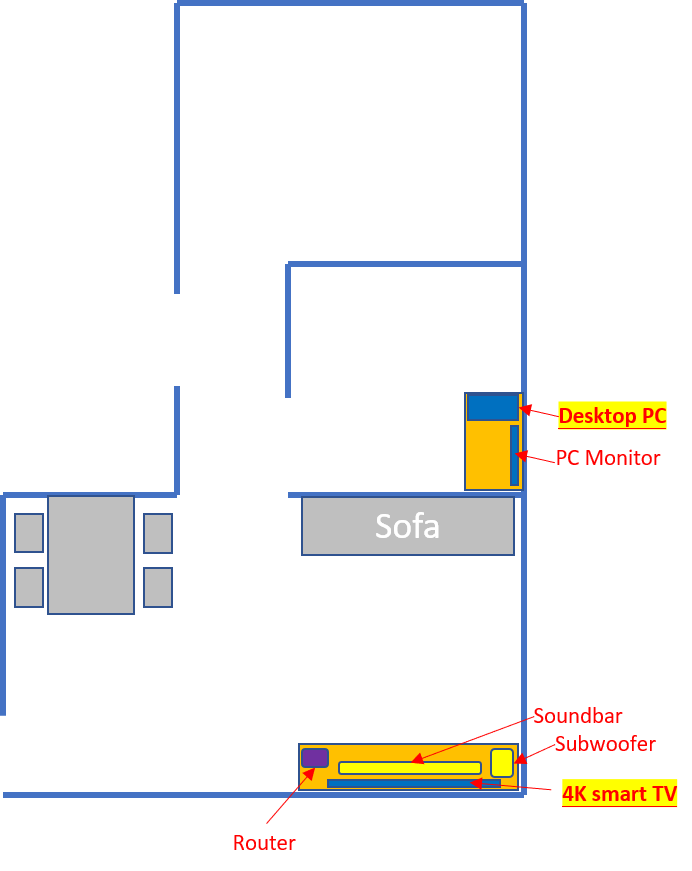

小弟準備搬屋, 以下係新居大約既平面圖:
請問有無人知道點可以將房間內的desktop PC駁到出去廳的 TV同soundbar?(除左用超長cable)。
如果用無線casting, 會唔會好大delay?(因為想駁左大電視去玩GTA5/ Fifa 咁既game)
如果駁到出去廳, 用d mouse, keyboard, joypad 會唔會收唔到呢? 因為過左一塊牆, Bluetooth 應該signal唔得?
請賜教

作者: billykhw    時間: 2023-4-28 16:25
你冇劃到主力牆
理論上電腦同電視連同一個wifi SSID
咁的確可以出到畫面(睇你部電視咩型號啦)
但lag唔lag就唔知
如果你梳化後面係主力牆
咁你router或者要放餐枱o個邊先得
但keyboard之類行藍芽隔一幅牆就多數會窒,係唔係主力牆應該分別不大

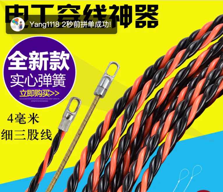

穿線可以用穿線帶.
圖片附件: 螢幕截圖 2023-05-03 下午12.45.10.jpg (2023-5-3 12:50, 57.77 KB) / 下載次數 57
https://h0.hkepc.com/forum/attachment.php?aid=2371085&k=b9d6f49cb901aa52bd77b3152a460b10&t=1781411627&sid=38c1NA3E8Y

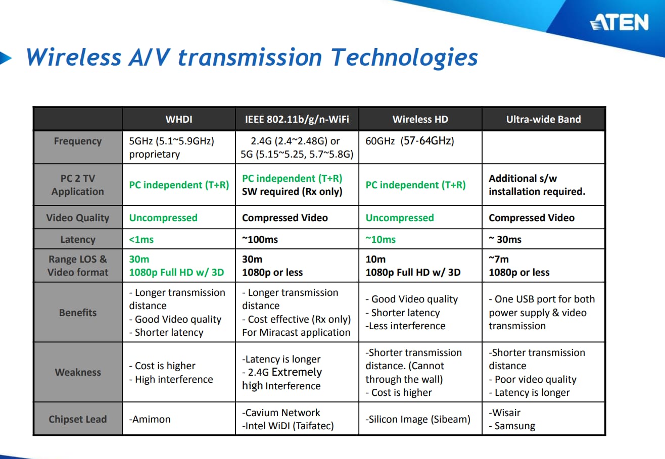

如果接受到 1080P60,用 WHDI latency 最低
圖片附件: Untitled.jpg (2023-5-10 20:47, 129.08 KB) / 下載次數 71
https://h0.hkepc.com/forum/attachment.php?aid=2372094&k=ab970ed9fd0490c59d6516ae6454b5bc&t=1781411627&sid=38c1NA3E8Y

Hdmi to rj45 得10ms 左右
公司拎一隻hdmi in switch 廣播幾隻mon畫面都好同步
問題都係要拉線
