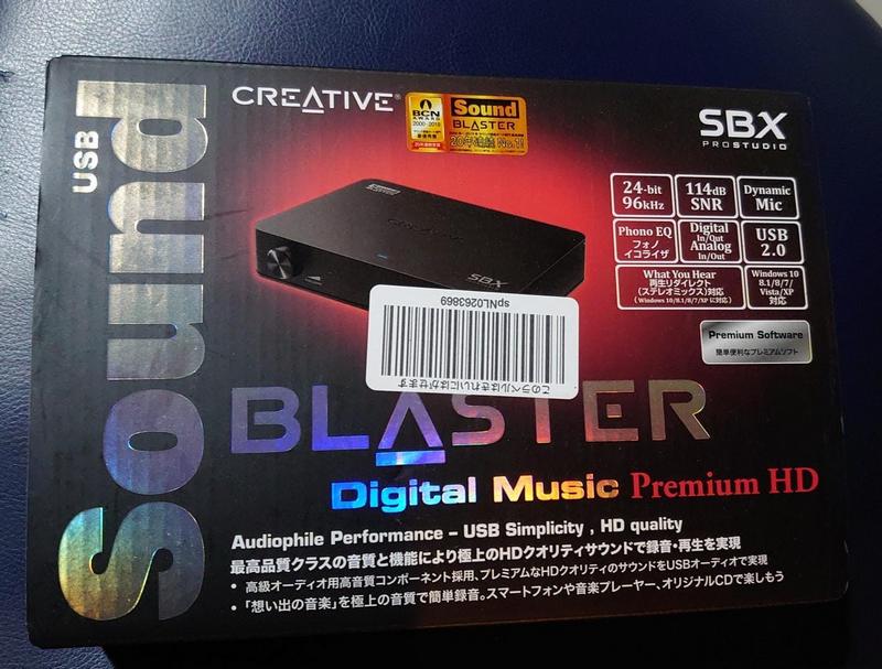

成日問我想點?咁你想我答咩?想點
裝番Creative Digital Music Premium HD USB
Noise問題解決晒
除咗藍牙間中聽唔到Line-in。可能個driver問題。因為已經幾年冇得update

    點解係咁買D過氣野....市面上大把DAP DAC做得曬黎D野....

呢隻嘢買咗幾年,如果唔係我都唔使話要搵番出嚟
而且佢有內置Phono Amp circuity專係for 黑膠唱盤。
串人之前唔該睇吓樓主(即係我)嘅要求好唔好,唔該晒
你有冇搵到其他外置USB sound card 同DAC有呢個功能?
作者: vaio    時間: 2020-9-4 22:36
本帖最後由 vaio 於 2020-9-4 23:00 編輯
雖然呢隻Creative Digital Music Premium HD已經係多年前嘅產物(16年買嘅日版Ver.R2),但係聲底係真係唔錯
對比番onboard蟹仔出嘅聲,唔計佢嘅S/N ratio低,對比番Premium HD,真係好重味精
初時砌呢部i7-9700K +Z390-A嗰陣都諗過買埋張老虎卡
但睇塊板嘅promo吹到蟹仔出嘅聲點靚點靚
當然聲音都係一種玄學,自我感覺良好已經足夠

呢隻好嘢呀!不過我主要係想錄黑膠,隻Digital Premium HD有Phono RIAA Pre-amp,市場上搵唔到其他電腦Sound card有呢個配置
因為我個唱盤可以錄Native DSD,所以錄音會用番唱盤連USB Digital Output
聽歌就用Phono RIAA Pre-amp output
