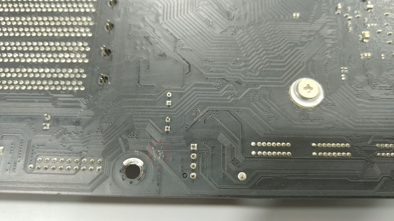

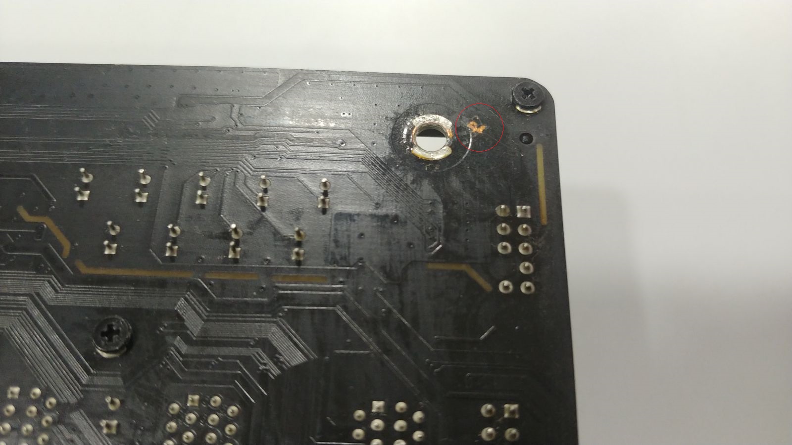

橙色圈內的位置,假如可以再放大點,就可以睇清楚棕色的是甚麼狀況。假如真係磨甩左層solder mask,係有機會傷到線路,甚至做成短路而損壞的!

作者: CerveloK    時間: 2018-3-8 14:10
因為圖三彈你版唔出奇,因為果個位睇落有線路+見銅
其他螺絲位彈你就真係.......

作者: EyeOfMagic    時間: 2018-3-8 14:19
本帖最後由 EyeOfMagic 於 2018-3-8 14:30 編輯
第四張圖個位明顯唔係甩油, 根本係pcb損壞只係冇露銅個度咁嚴重
一定有磨過
係邊個整到就真係唔知la
仲有鏍絲位銀色位置竟然有刮痕, 我玩電腦砌咁耐機真係未見過
究竟點樣可以整到咁
我只可以講 厲害!

btx880 發表於 2018-3-8 12:15
佢呢個已經唔係普通花,都成塗層冇左
第三張相果個位見銅,幾乎肯定係撞過
話說螺絲位機箱唔係一直有送塾片?我之前2-3個箱都有

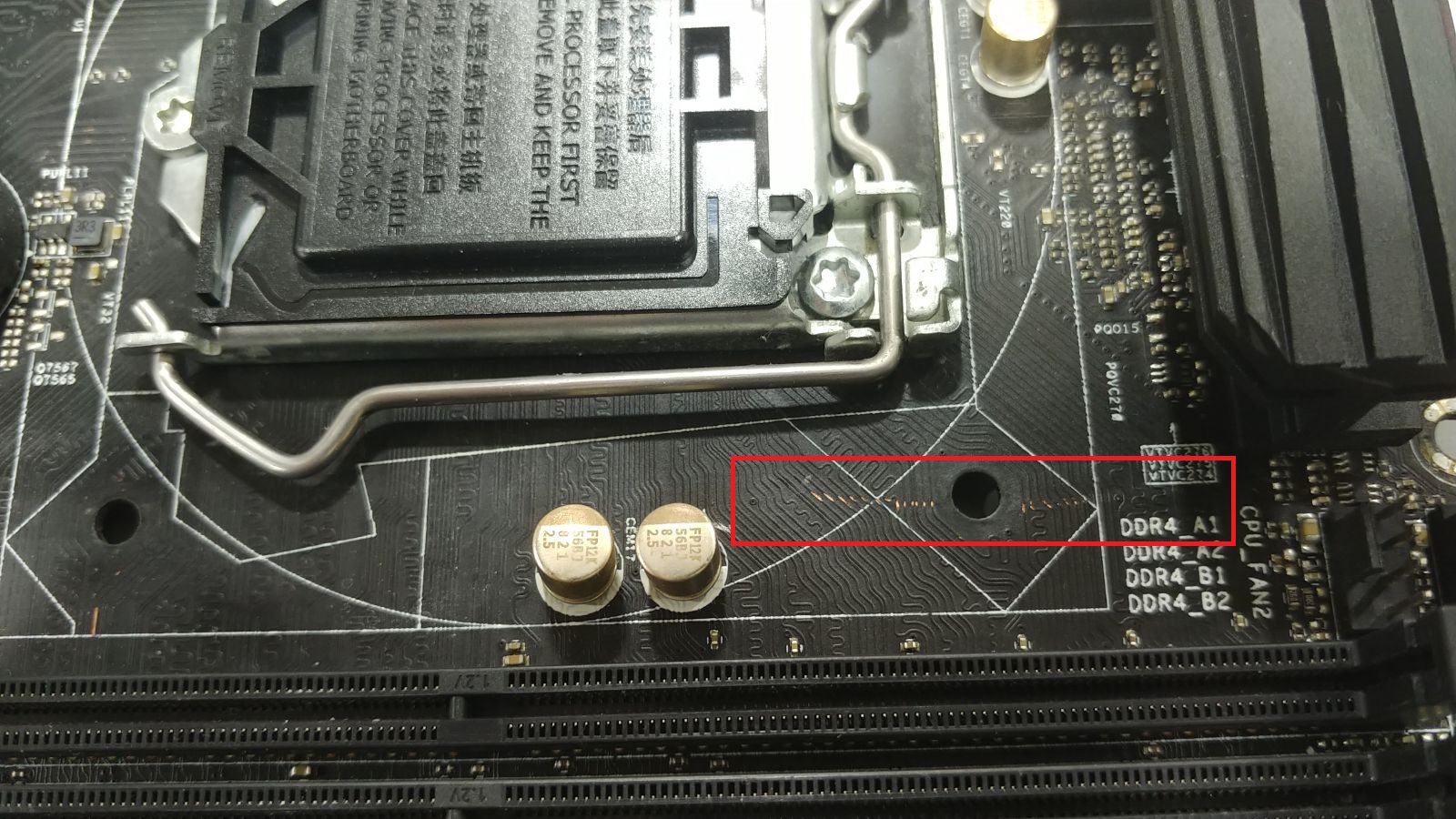

作者: A君    時間: 2018-3-10 17:22
呢d 傷痕就一定唔會係正常使用下產生的

作者: BigLaw    時間: 2018-3-10 17:32
老實講 , 右上角個pcb 塊板皮都起埋 見到層銅 , 點都唔係正常情況使用下的 , 起底板裝底版時 最好90度直接起/ 放 , 唔左拉右拉 同機箱的銅柱磨

作者: BigLaw    時間: 2018-3-10 17:41
用A sir 的圖當準則 , 代理唔受保養係天經地義 (假設 有關傷痕唔係 維修人員收貨後造成 ) , 反而好奇cpu 同 ram 中間果幾條痕是用什麼磨出來的 ... 裝大型散熱時磨到 ?
作者: evan11    時間: 2018-3-10 17:50
本帖最後由 evan11 於 2018-3-10 18:01 編輯
近CPU socket花痕通常係拆heatsink搖來搖去咁做成架,其實樓主第一個post講話新手我已經覺得板有花好大機會係自己做成. 同埋各處鄉村各處例,間間代理換貨個條件唔同有鬆有緊,換比你就人情唔換就道理. 最多你咪下次唔買呢間代理既零件買間換得爽手啲既代理. 我直覺得樓主係知塊板有花到,如果有錯請指出..

作者: evan11    時間: 2018-3-10 20:06
大概知道樓主既感受,我都冇話100%一定由你做成,但據我推斷都有7成係用家問題,我列2點出黎,如果你覺得煩或唔開心就唔好回應就得,呢啲事係芝麻綠豆既事黎.同埋你話你出post無想刻意要求代理換過塊板比你我相信你的.
我以以下2點推斷板痕唔係由代理做成.
1. 樓主底板有3處花,根據我自己經驗新買板最多只有1處閑花,花得越多處同裝機碰撞時一定有關
2. 樓主第一個post只係post咗其中2處花,但並無相指出最後1處花,咁其實會唔會樓主根本自己整花咗都唔知?
