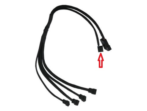

淘寶見到有啲咁嘅嘢賣,其實咁樣攞電,對主機板有無問題。

作者: 林洋2    時間: 2017-11-5 05:50
全部加埋唔好超過1a就得啦

作者: 133954202    時間: 2017-11-5 10:51
1開2就算啦..1開5 速度一定慢到喊

呢款就差唔多, 無額外供電=辣殺
作者: seed00    時間: 2017-11-8 02:49
基本板載做到一個頭1A, 你計過晒唔會過1A就得既......
不過好好地搵個有供電既好過
我都頭痛緊邊隻好

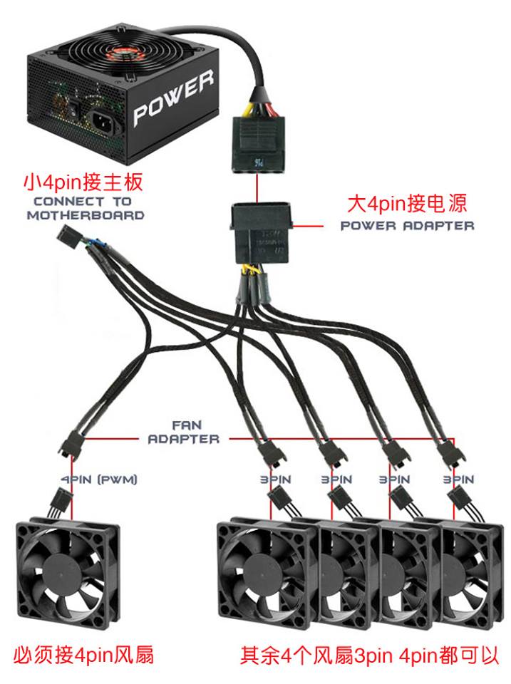

我買左哩隻,等緊貨到,唔知O唔OK
圖片附件: 23376135_1664299706956107_3088385528711310060_n.jpg (2017-11-8 03:27, 71.66 KB) / 下載次數 37
https://h0.hkepc.com/forum/attachment.php?aid=2022256&k=13dd9d2fa083bbf22d424dcade3ea130&t=1781874897&sid=10lIB0TCCoB
作者: water668    時間: 2017-11-8 04:53
本帖最後由 water668 於 2017-11-8 04:56 編輯
回覆 11# edlk
第一次見呢種線,大4p作用就負責供電,即是+同-,接去主機板小4P就負責測速同控速?
點解要咁整?你買咗高轉數風扇?
作者: inori    時間: 2017-11-8 05:01
有D風扇一隻先0.1/0.13A, 5隻先0.5A/0.65A,點會唔得
不過有D就0.3A/0.36A/0.74A一隻,最緊要自己睇清楚
口講無憑,UP咩都得,實戰DATA就最穩陣
我自己就用一開四駁左 三隻 WING14 (0.35A一隻) total = 1.05A, 用左1年無病無痛

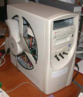

我部腦都用緊暴力風扇,唔算好嘈。

作者: alanh999    時間: 2017-11-11 17:47
我部腦都用緊暴力風扇,唔算好嘈。
water668 發表於 11/11/2017 12:05
    This is crazy! Don't put your finger in there!
