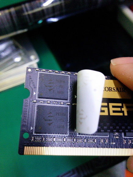

其實大家知唔知, 有散熱鐵殼果D全部超頻RAM
所有標示基本電壓在1.2V以上也是超頻RAM
拆開散熱, 跟據芯片型號去查DATASHEET, 一清二楚,
有D廠商, 唔想你查, 會REMARK D CHIP印自已牌子
不過就算標1.2V也可能是超頻RAM,
網上有REVIEW拆開有散熱鐵殼果D原廠RAM就算標示基本電壓1.2V也是超頻RAM
要安全穩定, 有自已做芯片的原廠RAM, 沒散熱鐵殼版本, 而且價格還比較低
拆開散熱, 跟據芯片型 ...
wiz123 發表於 2017-10-7 09:18
超頻RAM...DATASHEET 對唔上...小事啦.
更極品的還有白片RAM 呢.
遲下可能 白片 + 超頻, 二合一 免費贈送
http://www.hkepc.com/forum/viewthread.php?tid=2316742
