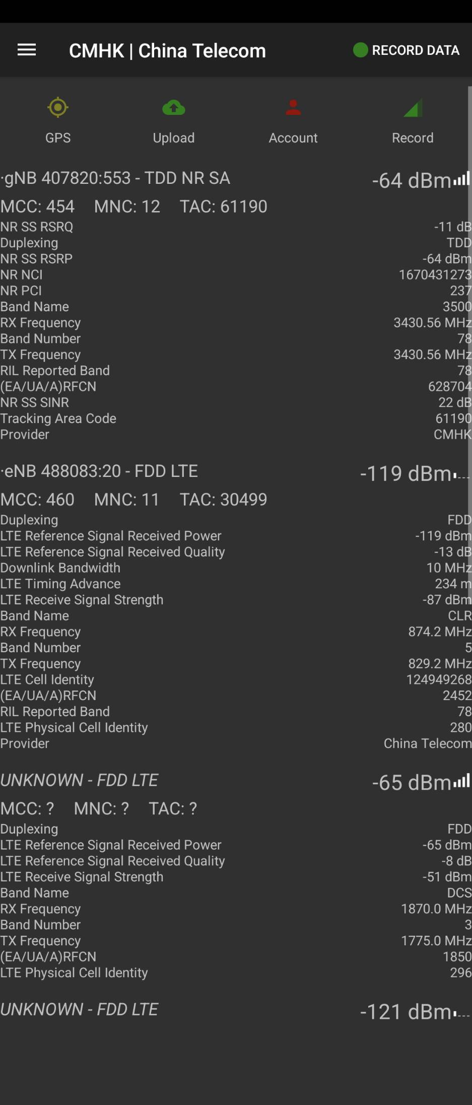

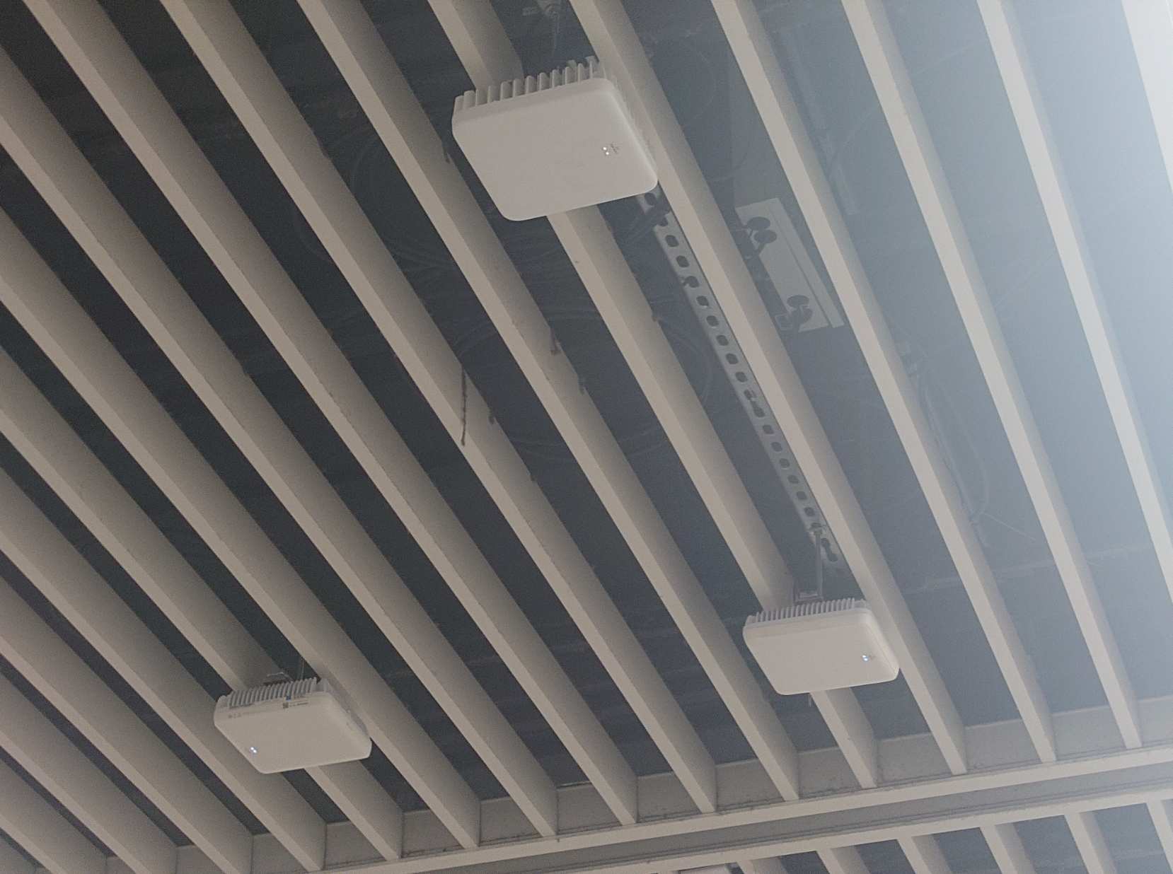

前幾個月經過深圳灣都未覺有,今日過關突然見到頭頂多咗幾舊野,再攞部電話出來望下就見到原來係 CMHK 嘅新站嚟。
有 5G SA n78 室內頻段
圖片附件: Uploaded_via_HKEPC_IR_Pro_Android(14cee).jpg (6 天前 14:43, 105.67 KB) / 下載次數 4
https://h0.hkepc.com/forum/attachment.php?aid=2529025&k=7e1c2290177fd5840cfa0b99d020fbff&t=1781377067&sid=110Y8Ck04c9
圖片附件: Uploaded_via_HKEPC_IR_Pro_Android(58ef9).jpg (6 天前 14:43, 132.64 KB) / 下載次數 2
https://h0.hkepc.com/forum/attachment.php?aid=2529026&k=f66af1892e07d531f53f5315279d35ca&t=1781377067&sid=110Y8Ck04c9

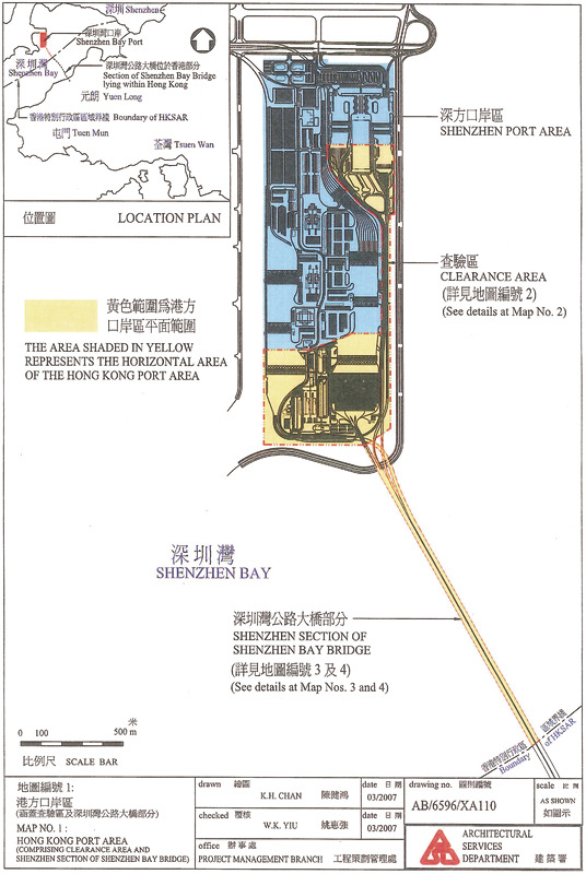

作者: Linksys999    時間: 6 天前 19:39
本帖最後由 Linksys999 於 2026-6-8 19:41 編輯
有港方範圍
octopusman 發表於 2026-6-8 19:34
過左橋落地全部戶外都係深方範圍。
圖片取自OFCA網頁。

作者: octopusman    時間: 6 天前 21:12
過左橋落地全部戶外都係深方範圍。
圖片取自OFCA網頁。
Linksys999 發表於 2026-6-8 19:39
黃色區域是港方管制區,閣下的圖是整個深圳灣是位於蛇口,珠澳人工島、橫琴口岸戶外也可以有澳門基站。
作者: Linksys999    時間: 6 天前 21:27
本帖最後由 Linksys999 於 2026-6-8 21:52 編輯
黃色區域是港方管制區,閣下的圖是整個深圳灣是位於蛇口,珠澳人工島、橫琴口岸戶外也可以有澳門基站。 ...
octopusman 發表於 2026-6-8 21:12
咩料啊大佬。
作者: octopusman    時間: 6 天前 22:05
咩料啊大佬。
Linksys999 發表於 2026-6-8 21:27
圖片附件: 深圳灣口岸港方管制區.jpg (6 天前 22:04, 135.58 KB) / 下載次數 0
https://h0.hkepc.com/forum/attachment.php?aid=2529076&k=0c7b1a231bc0c433e5d8d51bf75ec008&t=1781377067&sid=110Y8Ck04c9
作者: Linksys999    時間: 6 天前 22:31
本帖最後由 Linksys999 於 2026-6-8 22:40 編輯
octopusman 發表於 2026-6-8 22:05
講緊流動通訊區域劃分喎,都唔係睇你呢張圖。
在深圳灣口岸的戶外範圍,只有內地網絡商提供的流動電話服務。如要使用內地的流動電話服務,你必須預先委託本港網絡商安排漫遊服務,或者使用直駁內地網絡的智能卡。
https://www.ofca.gov.hk/tc/consu ... ts/index_id_11.html
作者: licson    時間: 5 天前 00:29
回覆 3# Linksys999
之前室內都喺得 B3 B8,所以肯定係升級咗黎。

作者: NogiKeya46    時間: 5 天前 11:28
今次幫你唔落,OFCA白紙黑字寫到明深圳灣既玩法
室外基本上係要靠大灣區data或者wifi

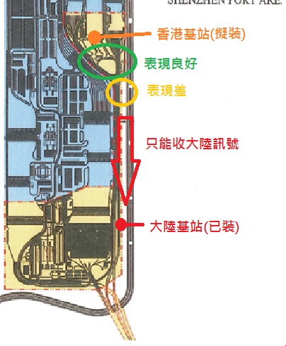

小弟估算的效果圖:
其實更好既方法係將公共運輸交匯處也室內化,咁樣香港訊號就唔會流出室外干擾他人,訊號質量也能維持良好,狂風暴雨亦唔使搞到濕晒。
圖片附件: SZBay.jpg (4 天前 01:48, 70.02 KB) / 下載次數 0
https://h0.hkepc.com/forum/attachment.php?aid=2529206&k=3834a9af295ee9ac7898e818163bffed&t=1781377067&sid=110Y8Ck04c9

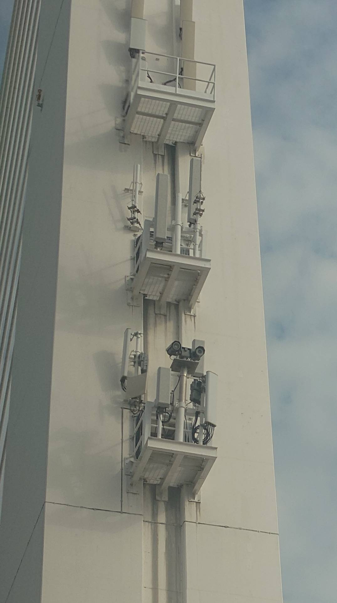

作者: licson    時間: 3 天前 12:29
回覆 28# kwm2000
實測應該係計好數,係深圳灣大橋橋墩個組香港基站天線真係岩岩好係落地既時候衰減到收唔到。
圖片附件: Uploaded_via_HKEPC_IR_Pro_Android(78e0d).jpg (3 天前 12:29, 103.2 KB) / 下載次數 0
https://h0.hkepc.com/forum/attachment.php?aid=2529328&k=953700b95814f5bcbf49adfb5cbbe441&t=1781377067&sid=110Y8Ck04c9

很難。主要是公共運輸交匯處對出近大橋位置,大陸裝左個大功率宏站。呢個站覆蓋了大橋(部份)、海岸公園、以及深圳灣這個口岸區包括了港方的公共運輸交匯處。
雖然該基站跟公共運輸交匯處有段距離,訊號已有所衰減,但香港基站訊號還需比到達的大陸訊號要強,才能達至覆蓋,而這個強度足以讓訊號漏到對出的海岸公園,國內人多半接收得到。
作者: kwm2000    時間: 昨天 10:42
回覆  kwm2000
實測應該係計好數,係深圳灣大橋橋墩個組香港基站天線真係岩岩好係落地既時候衰減到收唔到 ...
licson 發表於 2026-6-11 12:29
真守法, 個角度完全向橋面
