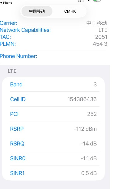

作者: dtom05    時間: 2026-5-7 11:39
圖片附件: 260507b.jpg (2026-5-7 11:38, 4.56 KB) / 下載次數 13
https://h0.hkepc.com/forum/attachment.php?aid=2524827&k=e58b0bd7bfd35da20b3daa412f025362&t=1781429758&sid=3sOSwZzw7L
圖片附件: 260507a.jpg (2026-5-7 11:39, 2.75 KB) / 下載次數 11
https://h0.hkepc.com/forum/attachment.php?aid=2524828&k=455112dbcc84b3514405184ec6f0e723&t=1781429758&sid=3sOSwZzw7L
