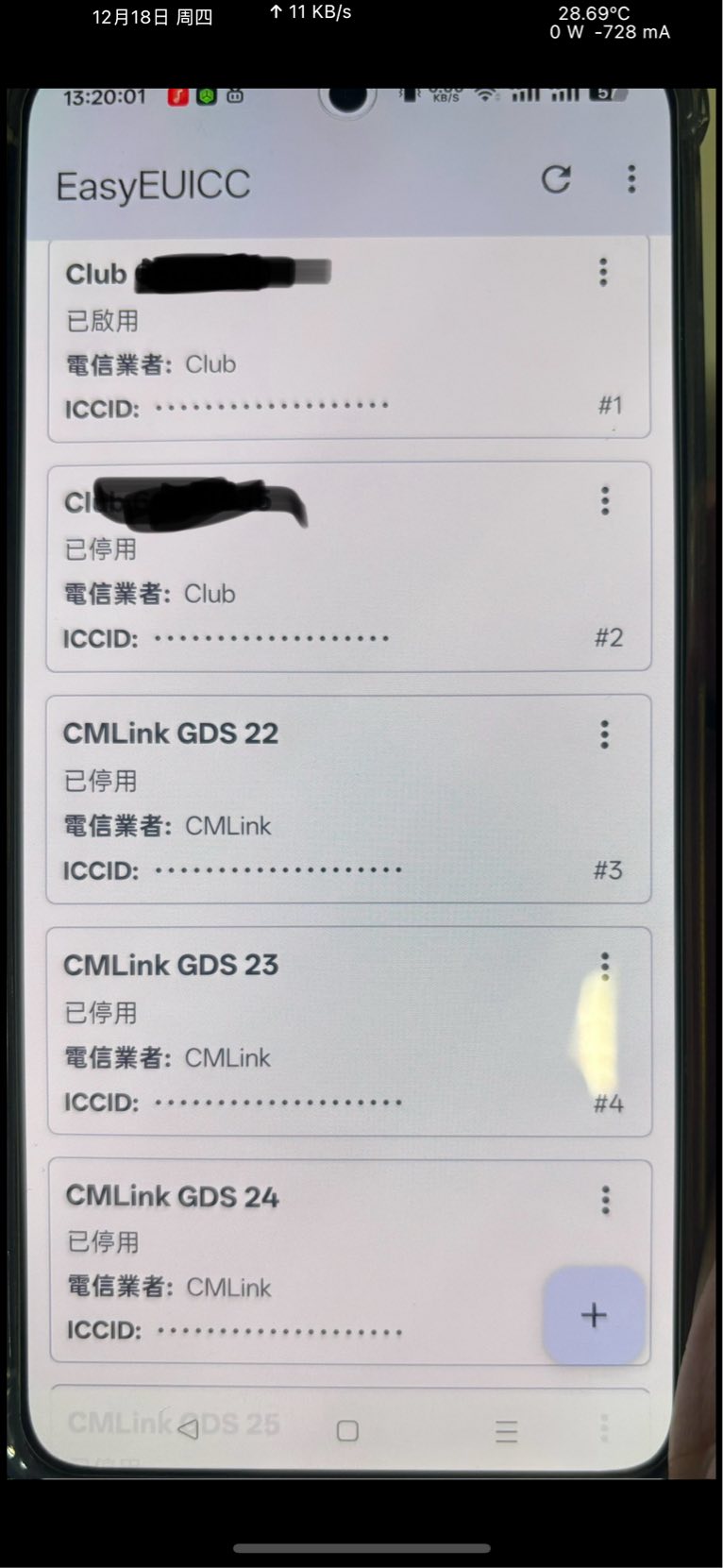

本帖最後由 tonyjai 於 2025-12-18 13:24 編輯
如果我有三個原本是eSIM的電話號碼,
能否將它們全部轉移至一張實體SIM卡上,
使得一張實體卡可以同時管理 ...
handsome_guy 發表於 2025-12-16 23:59
可以, 你可以用一張空白既euicc抄寫3個esim號碼
咁就可以實施到一張實體sim管理3個esim號碼
但你果3個esim, 是否能免費轉移? 還是需要付費轉移?
一張空白EUICC卡響拼多多買都要40蚊張
至於第2個問題答案係唔能夠
因為esim code用完就失效, 所以唔能夠復制響另一張卡上面
等於同樣道理一個電話號碼唔能夠同時於兩張sim卡上面生效

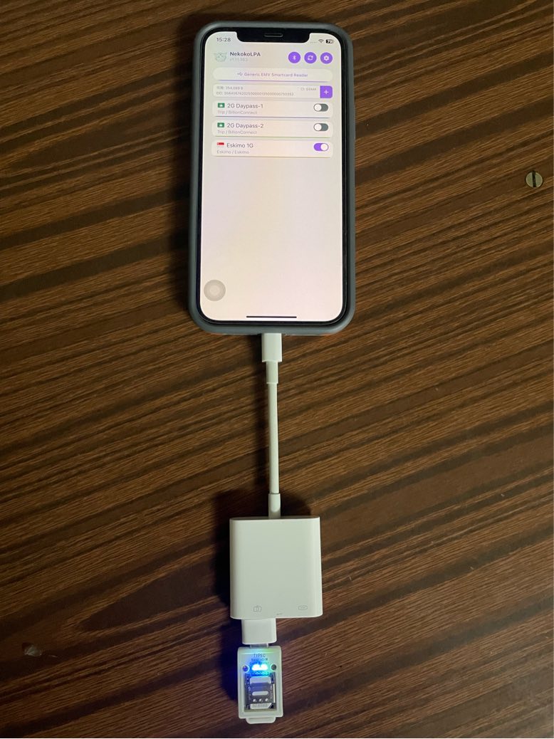

上星期淘張小白卡返嚟玩
寫卡器今日到手
順便試試生果機12pro
直插無電到
中間加 USB adaptor就可以實現生果機寫esim
不過要拔插sim卡都係唔方便

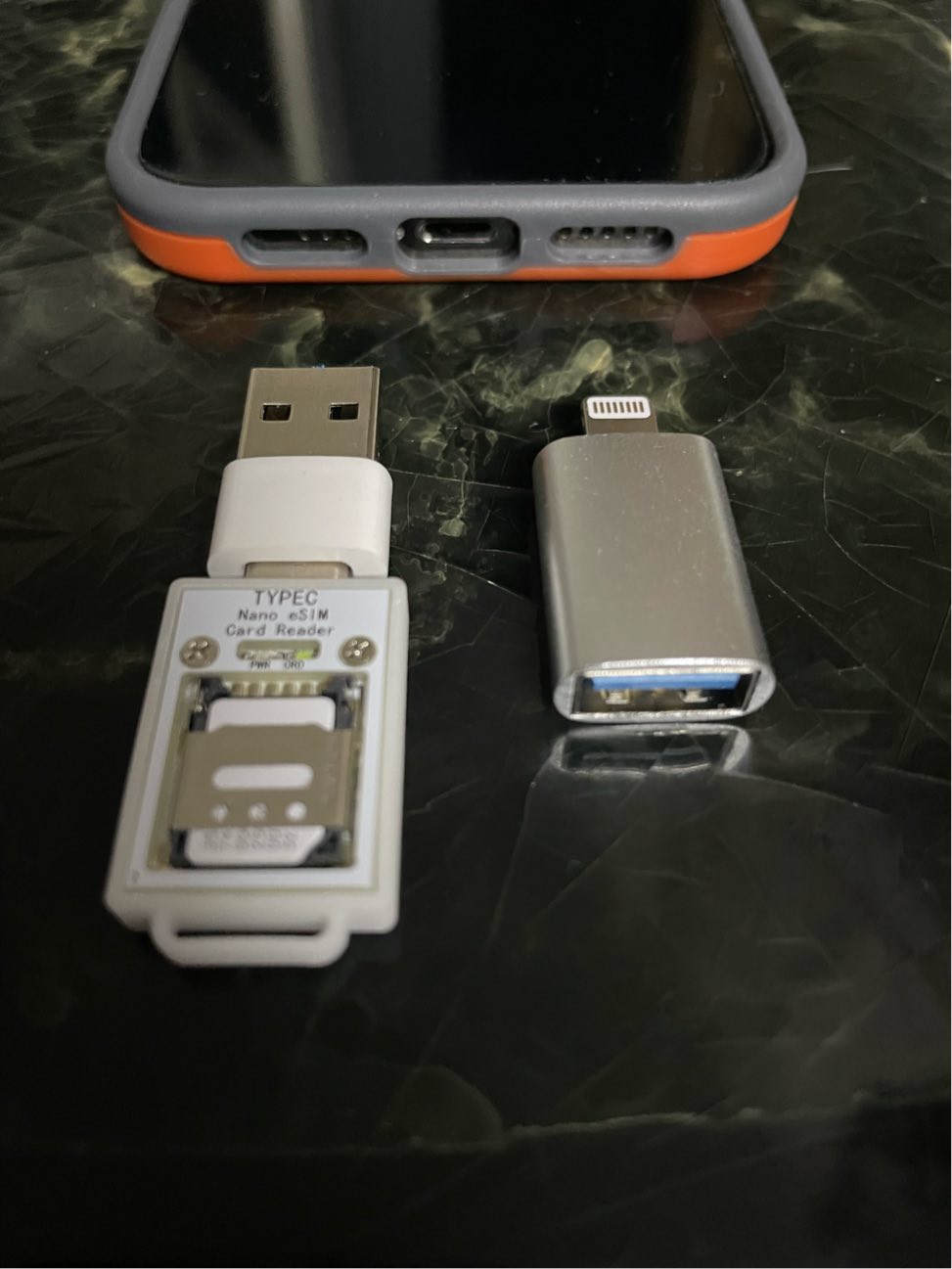

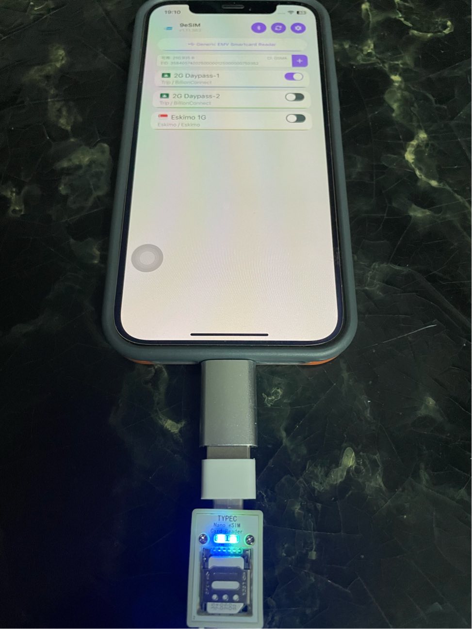

上星期淘張小白卡返嚟玩
寫卡器今日到手
順便試試生果機12pro
直插無電到
中間加 USB adaptor就可以實現生 ...
jwong2k04 發表於 2025-12-30 15:37
淘過粒 OTG 頭
生果機可讀寫esim
唔洗拖條豬尾
圖片附件: Uploaded_via_HKEPC_IR_Pro_iOS(A9139).jpg (2026-1-2 19:19, 118.29 KB) / 下載次數 14
https://h0.hkepc.com/forum/attachment.php?aid=2510602&k=f3189b2e76a0cda9bf2125ee8c1a05f3&t=1781584739&sid=KIgN00pcID
圖片附件: Uploaded_via_HKEPC_IR_Pro_iOS(0E7B7).jpg (2026-1-2 19:19, 97.94 KB) / 下載次數 14
https://h0.hkepc.com/forum/attachment.php?aid=2510603&k=5104cb3faf7fa75ee350cff535a7bdde&t=1781584739&sid=KIgN00pcID

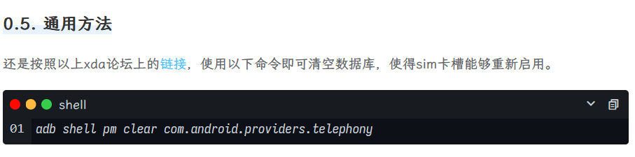

回覆 29# kAy.
最近我都遇到呢個問題,係poco關掉esim卡"開啓"后,不能再開啓。
用adb shell pm clear com.android.providers.telephony解決。
圖片附件: 螢幕擷取畫面 2026-05-14 153006.png (2026-5-14 15:33, 36.13 KB) / 下載次數 5
https://h0.hkepc.com/forum/attachment.php?aid=2525654&k=401c9bd2b97304a2f417e3e5c3c2713c&t=1781584739&sid=KIgN00pcID
