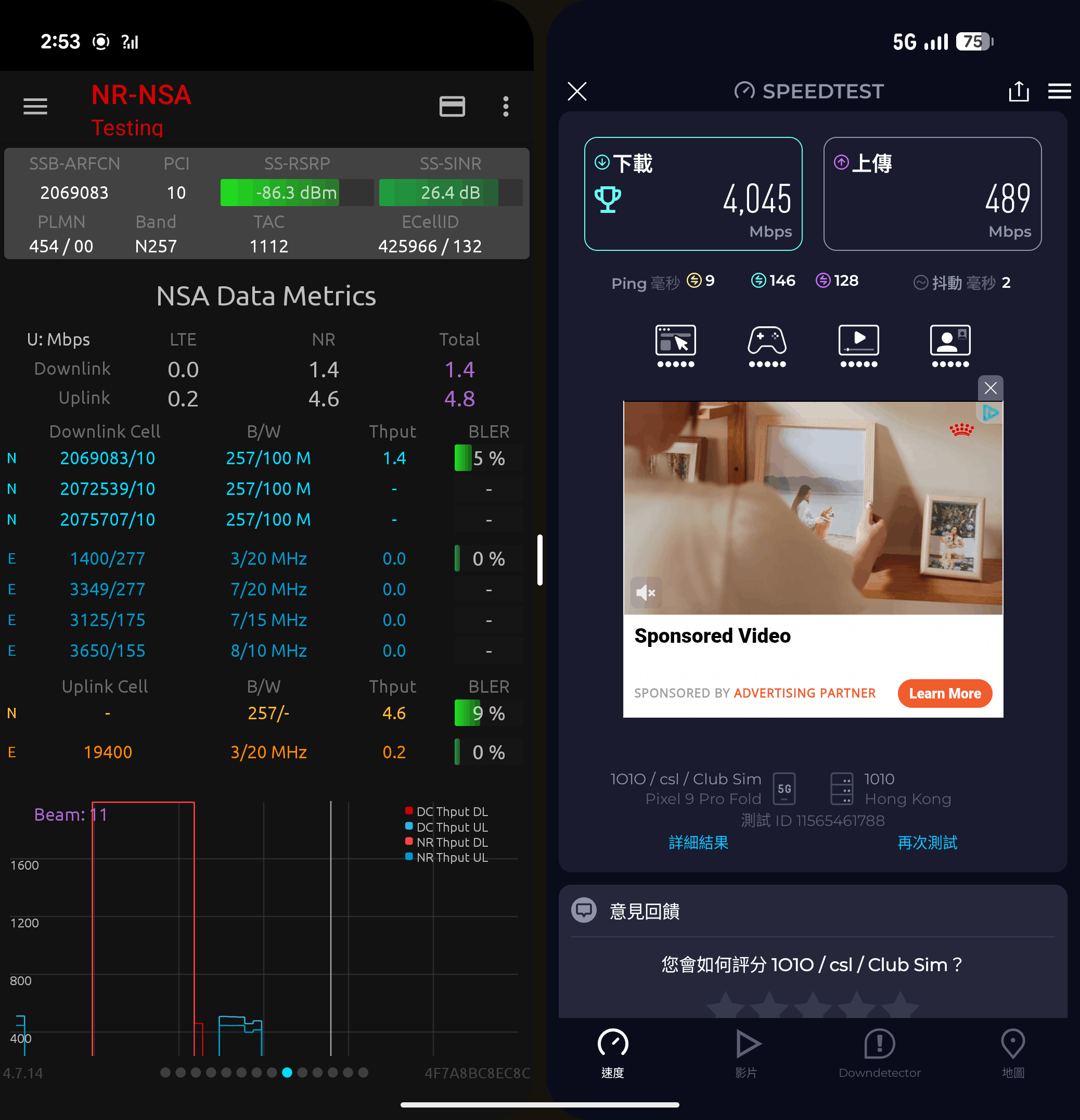

作者: MCarey    時間: 2025-7-15 22:14     標題: csl. mmWave接收測試

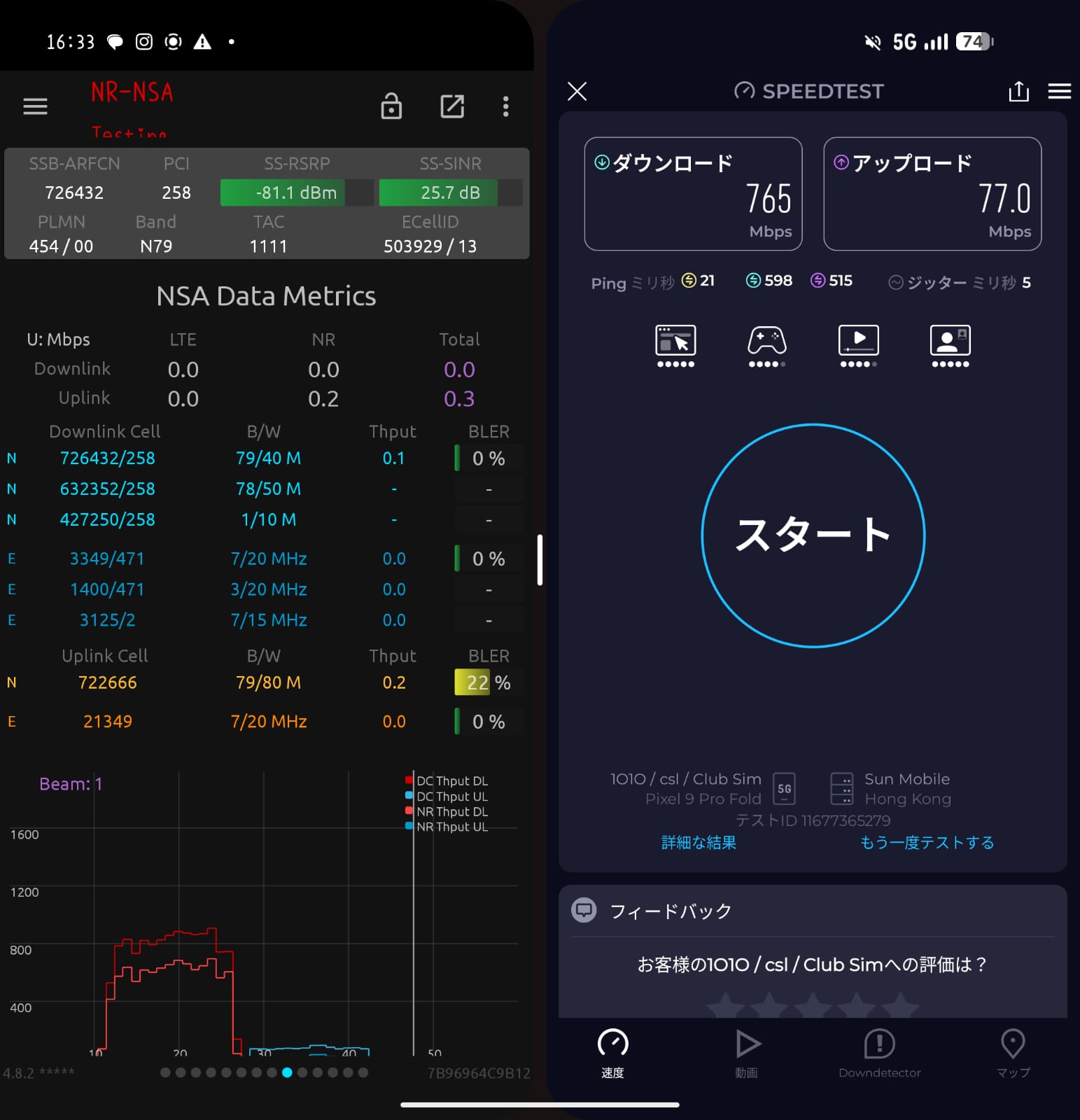

使用裝置:Google Pixel 9 Pro Fold (美版)
SIM 卡:csl. 5G 上台卡
地點:啟德體育園主場館外圍
成功收到 csl. mmWave 訊號 (n257),注意Pixel 9 Pro Fold原生只可以連上香港Sub-6 5G頻段,如果要連上mmWave,要改uecap文件。我本身已經用緊csl.支援SA嘅sim卡,但csl.嘅mmWave只支援NSA,用Network Signal Guru鎖SA n257會無法接入。見過有人測試過啟德主場館有共600MHz嘅n257,但Pixel 9 Pro Fold只連到300MHz。而家就知道啟德主場館外圍一帶都有覆蓋mmWave,市區其他位置就唔清楚。

作者: licson    時間: 2025-7-16 00:32
本帖最後由 licson 於 2025-7-16 00:36 編輯
我有朋友係旺角試到有 mmWave,不過信號唔算好同埋我無問佢實際位置喺邊……
佢手機係工程機,唔使改 uecap 都直接連到 mmWave,亦都認得曬晒 600MHz bandwidth
同佢傾完偈結論似乎只要手機無禁部分地區以外唔可以連 mmWave band 就可以透過 5G NSA 連上 mmWave,csl 自己無 SIM 卡白名單

作者: MCarey    時間: 2025-7-16 21:25
本帖最後由 MCarey 於 2025-7-16 21:26 編輯
佢手機係工程機,唔使改 ueca ...
licson 發表於 2025-7-16 00:32

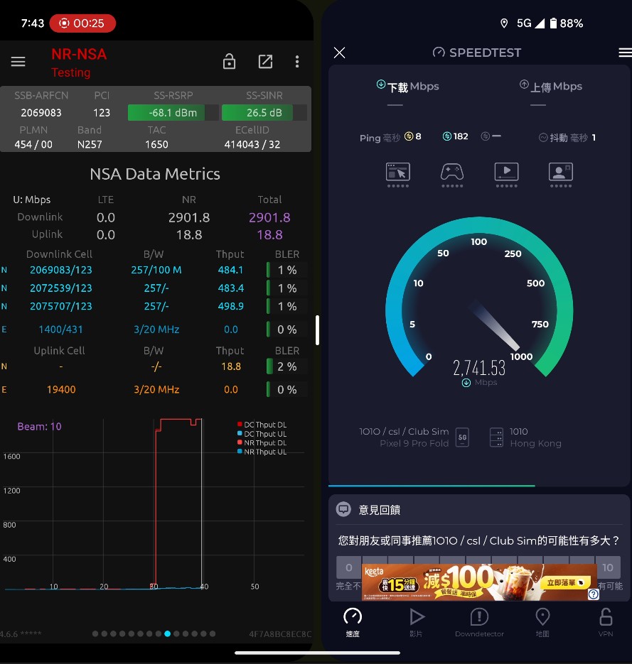

確實,旺角西洋菜南街﹑山東街﹑彌敦道都收到n257,呢一帶覆蓋都做得幾好
速度同啟德都係差唔多,都係2.7Gbps咁上下

作者: licson    時間: 2025-7-17 00:49
另外 SA 入唔到 mmWave band 估計原因係 mmWave cell 未開 NRDC 導致的

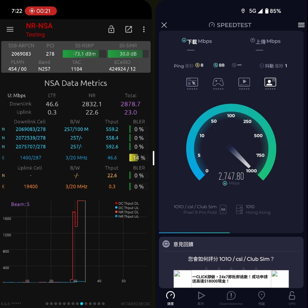

作者: MCarey    時間: 2025-7-17 10:14
改下P9PF個組合表,加埋兩條b7就可以突破3Gbps,不過唔知點解仲有3個n257載波都係連唔到

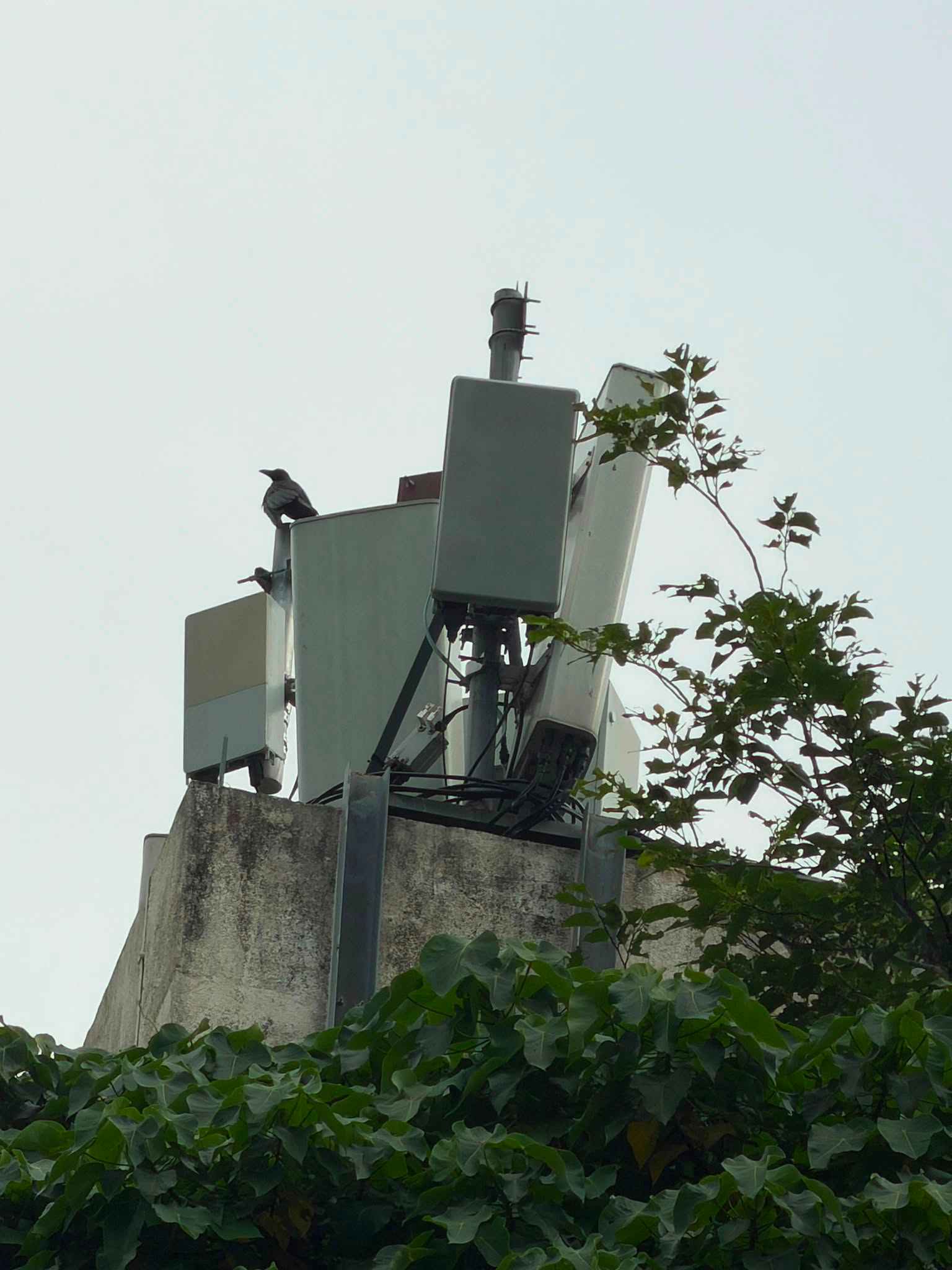

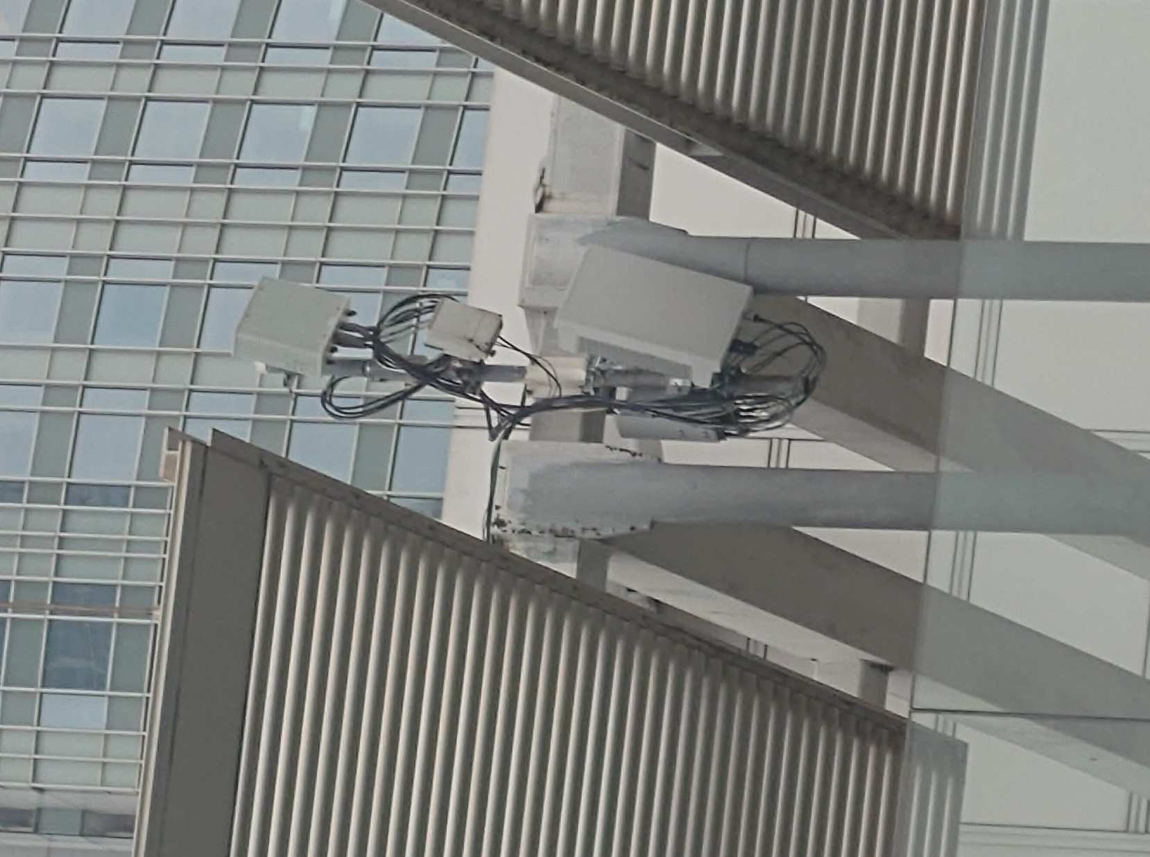

今日係 IFC Apple Store 上面見到有疑似 csl mmWave 天線(confirmed 呢個位置有發射 N78),你得閒都可以去試下係咪真係有 mmWave 信號。

本帖最後由 rickywk 於 2025-12-1 15:46 編輯
今日係 IFC Apple Store 上面見到有疑似 csl mmWave 天線(confirmed 呢個位置有發射 N78),你得閒都可以 ...
licson 發表於 2025-11-30 20:55
呢支係SMT mmWave天線,你可以上IFC shake shake果層,行到過去,睇到係Ericsson 5G天線。
我亦都有影過相。
Streetview睇到SMT早喺2019年前已經有site,之後大約2020年尾加咗Ericsson 5G N78天線,之後2022年中再加咗Ericsson 5G mmWave天線

作者: licson    時間: 2025-12-2 15:09
回覆 9# rickywk
係窩,細細隻嗰隻係 Ericsson AIR 1281 黎……

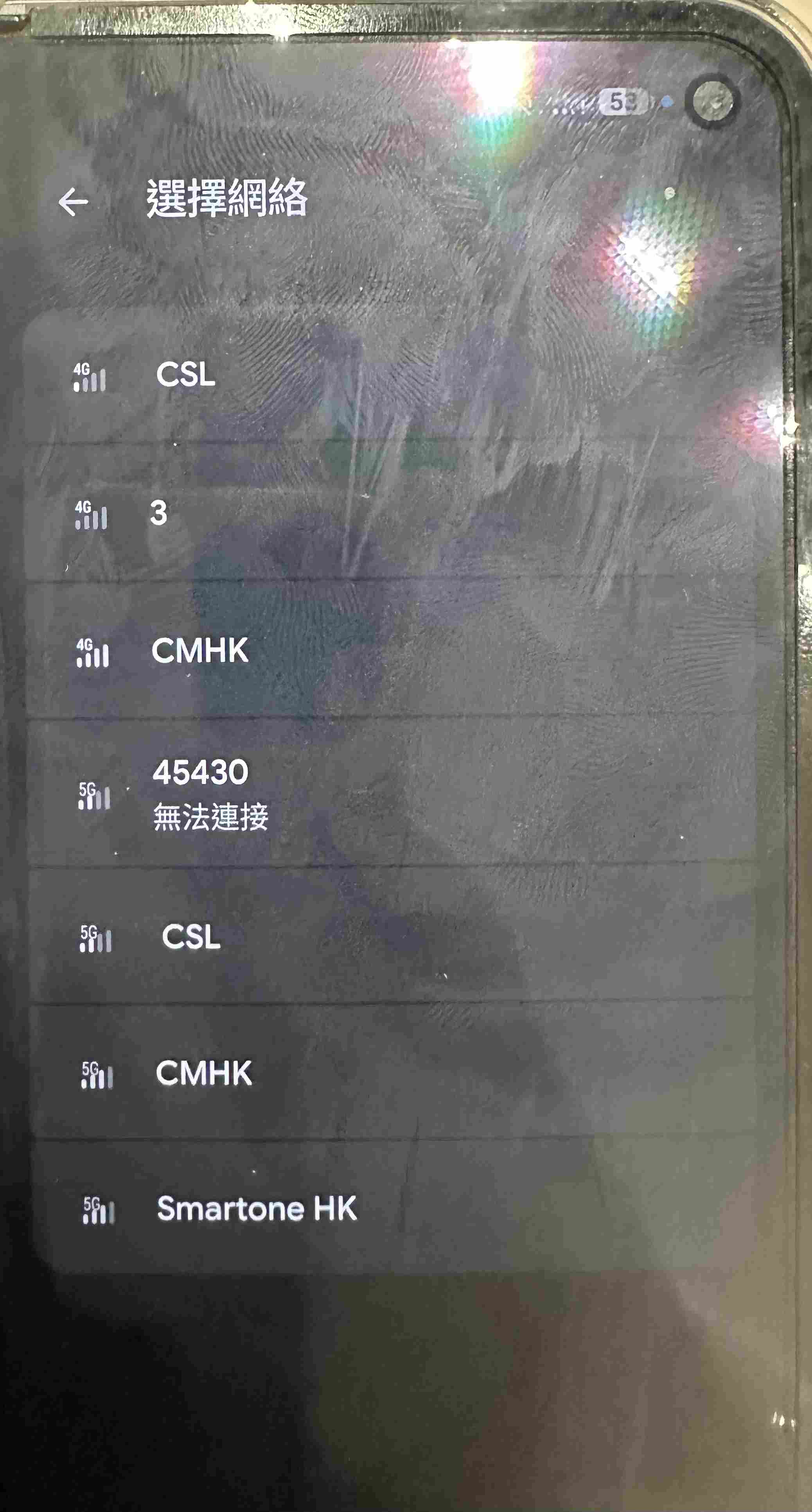

想請問一下日版Pixel 8 Pro喺香港係咪要改野先用到mmWave?定係用唔到?(1010卡)
試過去幾個有人收到既地方試都好似收唔到…
作者: kwongoc_1016    時間: 2026-1-10 16:15
好似成功例子都係用Pixel 9 fold
作者: compuman    時間: 2026-1-10 22:14
回覆 16# kwongoc_1016
仲以為一樣係Pixel,有n257都可以收到…
作者: JeremyYim    時間: 2026-2-18 16:49
回覆 16# kwongoc_1016
因為得Pixel 9 Fold有人破到限制,我都想Pixel 8 Pro可以,輕好多+影相靚

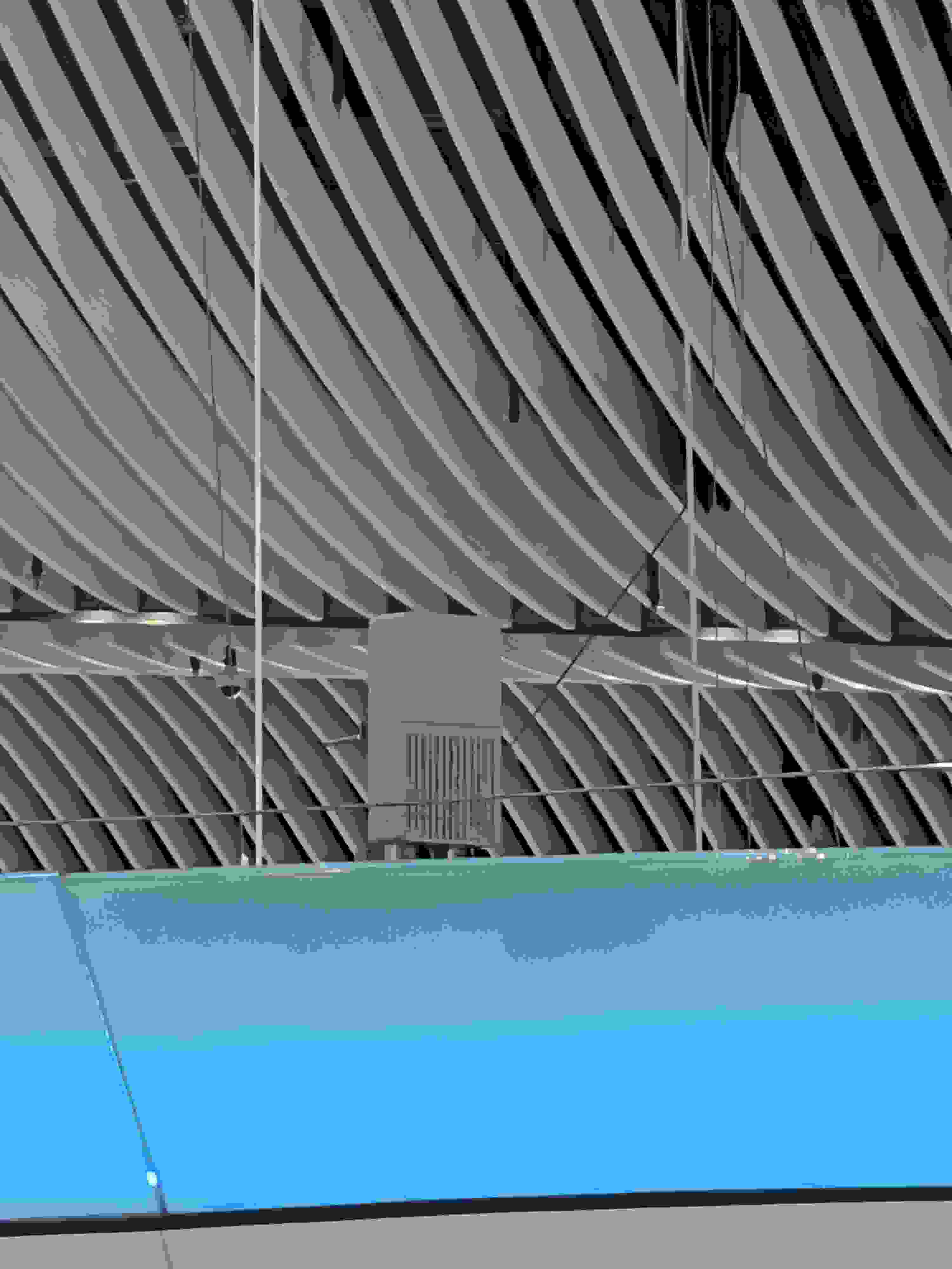

作者: licson    時間: 2026-4-17 18:37

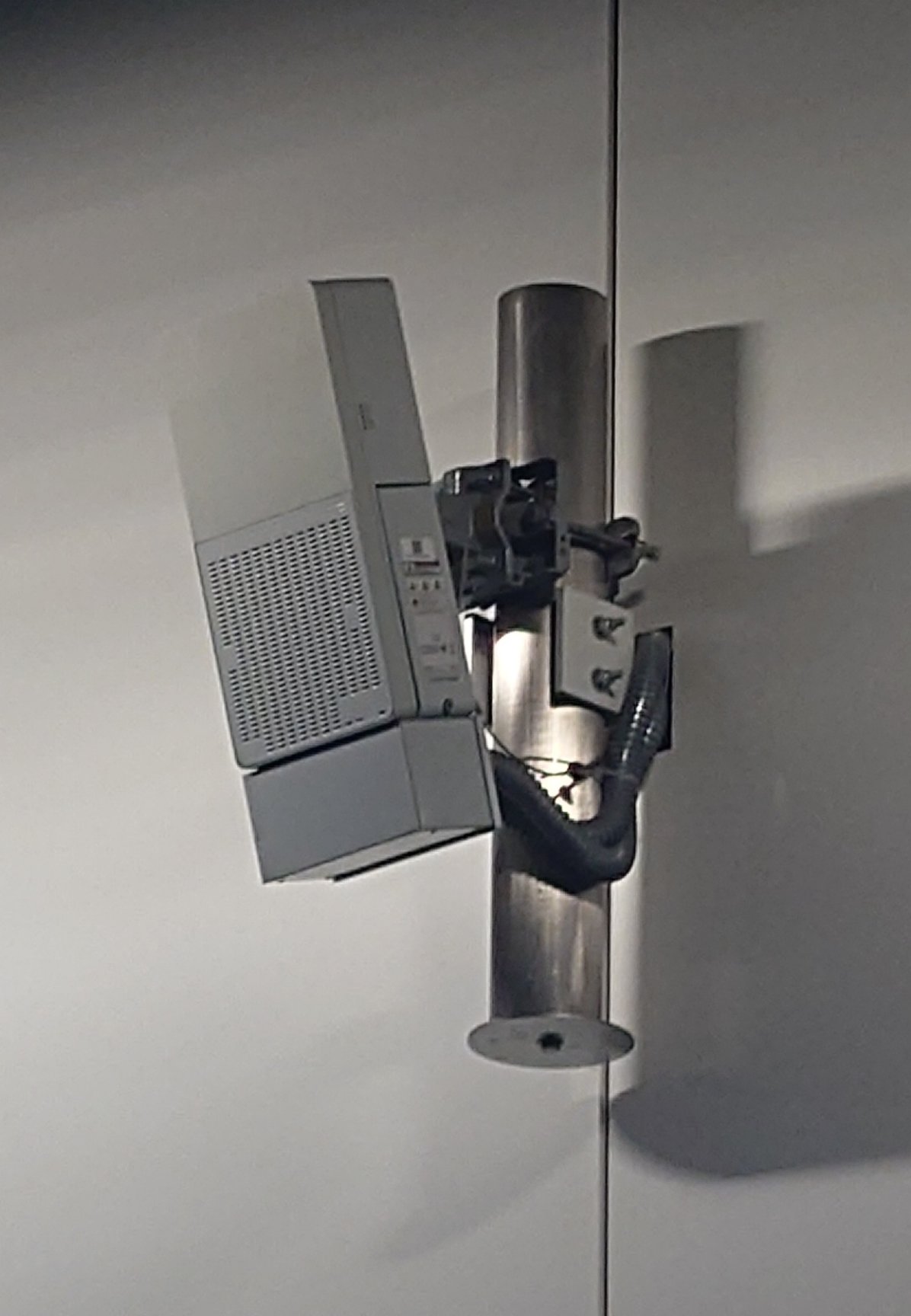

好似係機場入境大堂見到有 mmWave AAU,未知係 csl 定係 CMHK 嘅。
有冇師兄得閒經過可以順手測試下?

作者: emoli    時間: 2026-4-17 21:55
有冇師兄得閒經過可以順手測試下?
licson 發表於 2026-4-17 18:37
圖中嘅係HAAU5222 mmWave AAU,機場T1以及中場客運大樓都有全mmWave覆蓋,但應該係內部用,csl同CMHK都只連到Sub-6

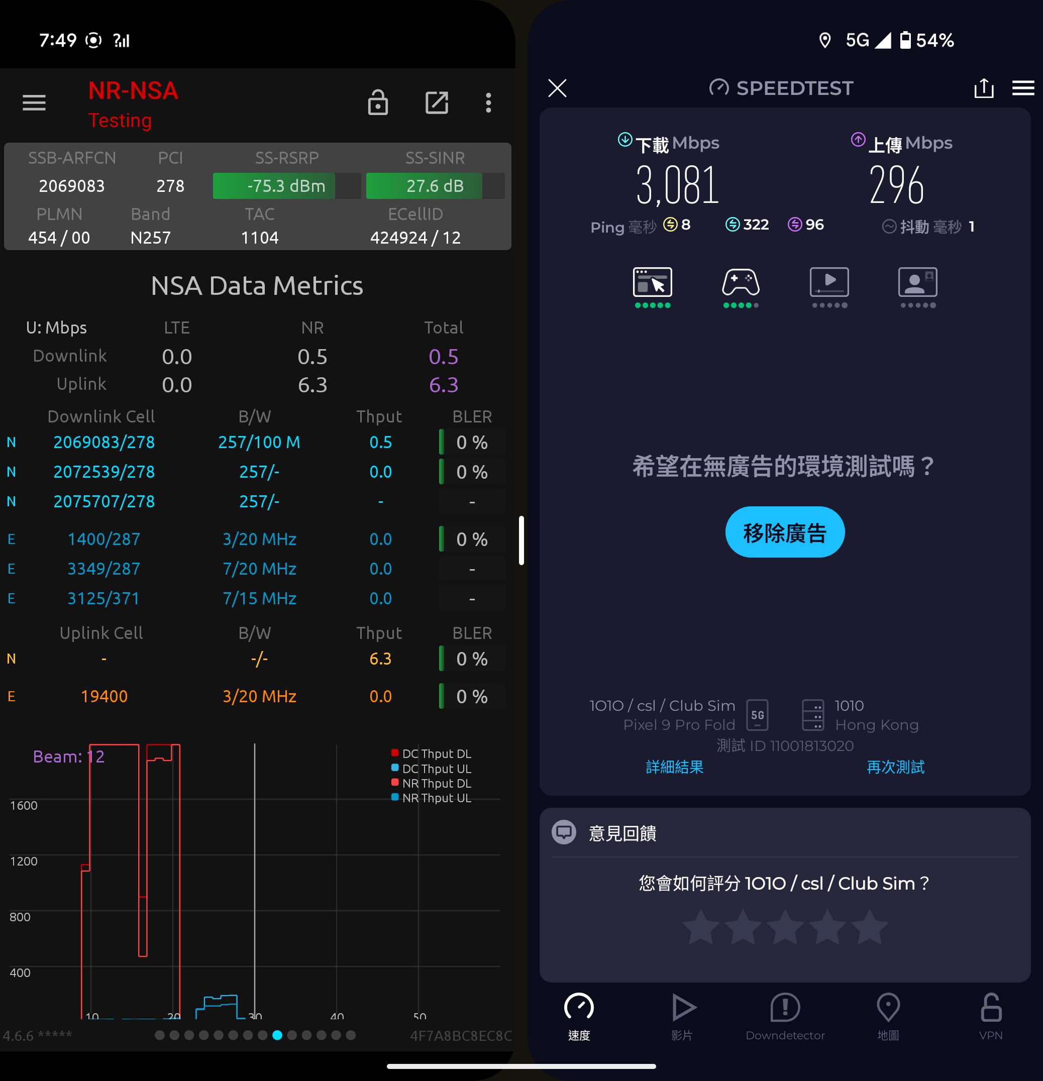

作者: MCarey    時間: 2026-4-20 20:36
青衣城門市可以過4Gbps,n257K+b3+b7+b7+b8,共665MHz

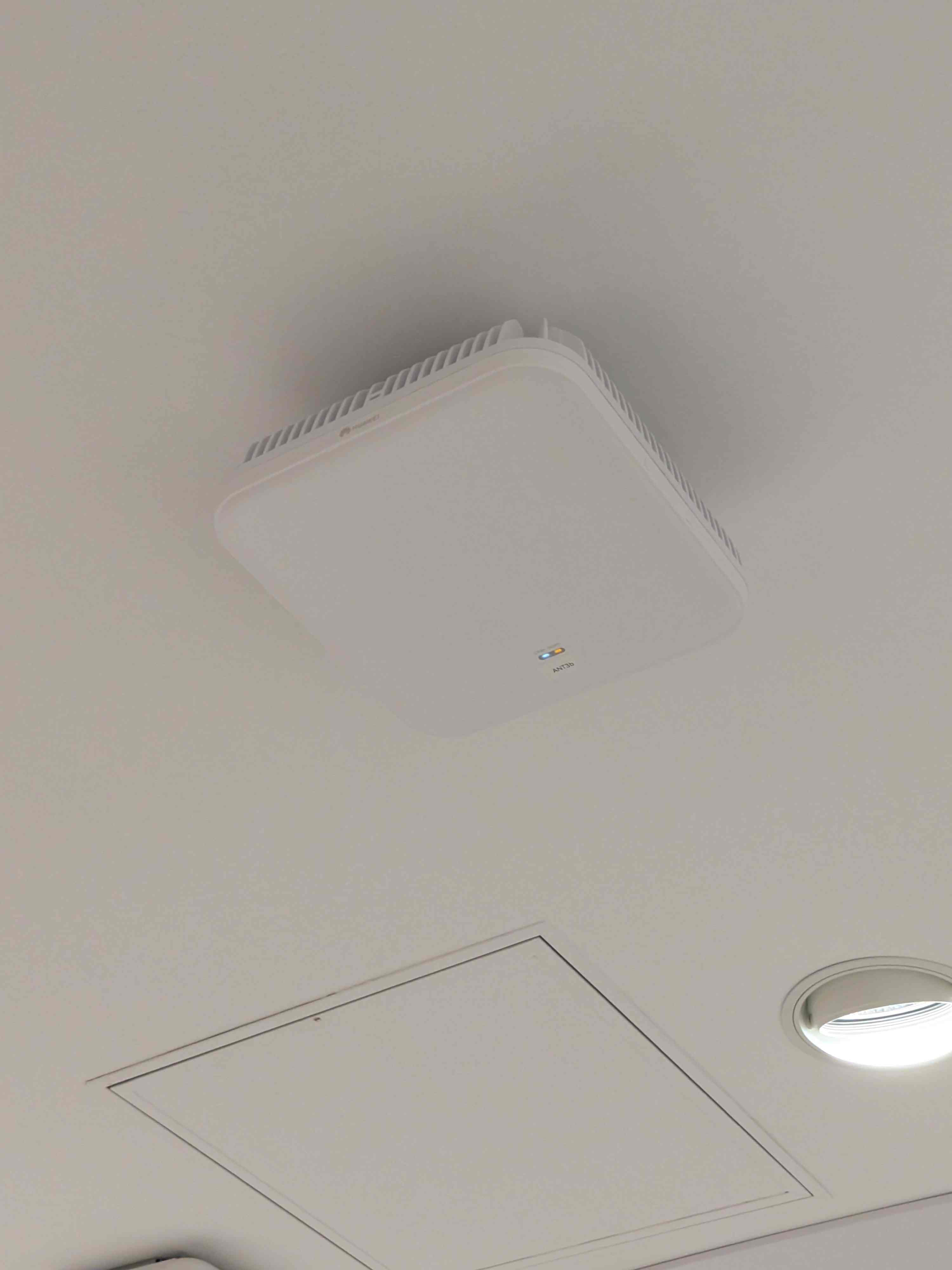

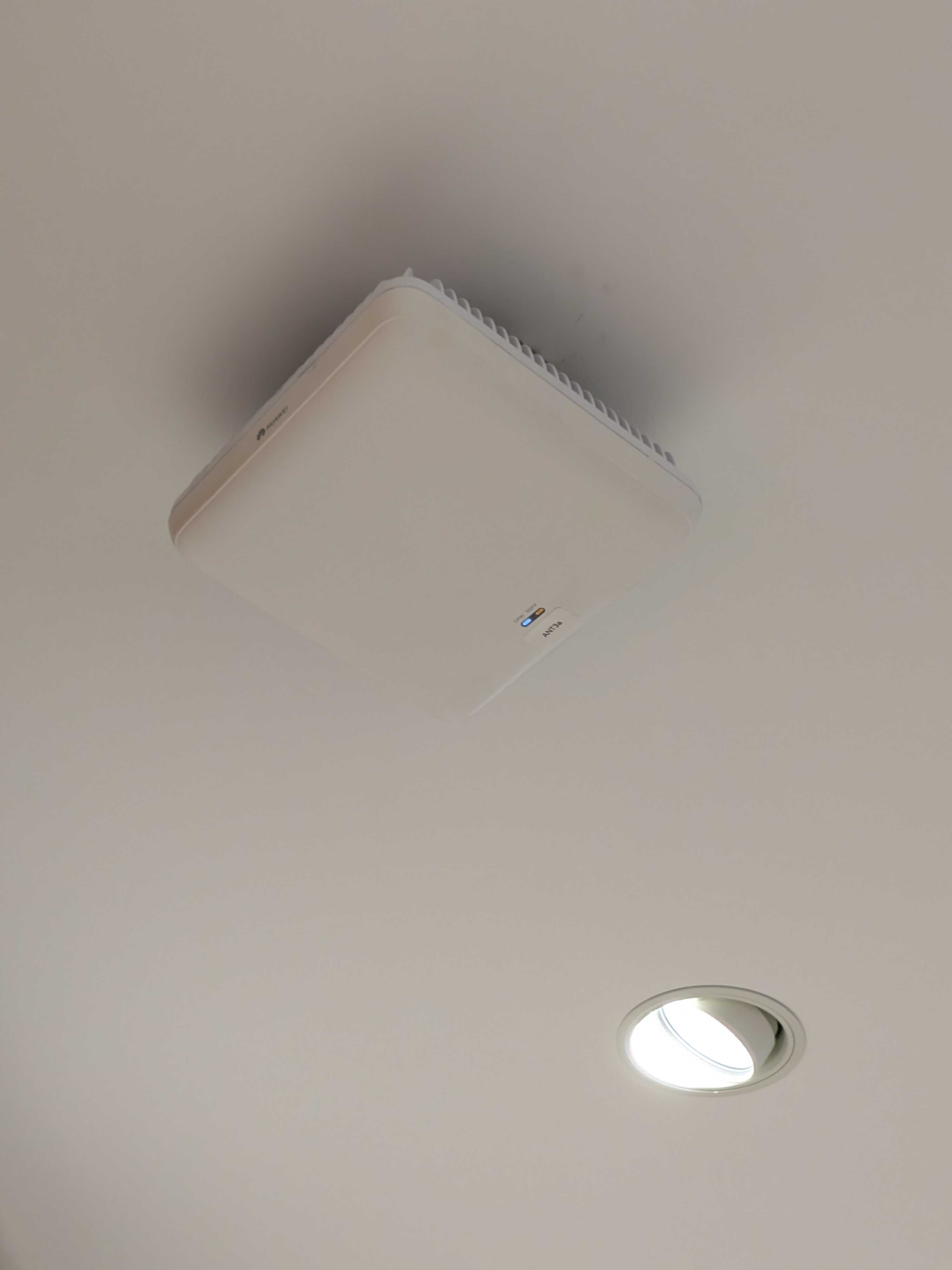

之前見到CSL有不少地方都有mmWave,例如壽司郎、Uniqlo、GU、CSL門市等。近日見到德福GU由有裝晒盒型天線,理應有理想的接收。但出奇地CSL + S25在裡面竟然收得2-3格,仲要係慢速,完全似靠收商場的天線射入去的訊號。
作者: emoli    時間: 2026-5-2 14:23
之前見到CSL有不少地方都有mmWave,例如壽司郎、Uniqlo、GU、CSL門市等。近日見到德福GU由有裝晒盒型天線, ...
Thomascyk 發表於 2026-5-2 10:42
好大可能係pRRU新裝仲未啟用,pRRU兩個LED著白燈先係run緊

作者: Thomascyk    時間: 2026-5-3 08:44
本帖最後由 Thomascyk 於 2026-5-3 08:46 編輯
點加天線都好, 室內個別位置有弱位都唔出奇既
Turbomini 發表於 2026-5-2 23:46
如果室外加咗天線,在室內有弱位死位仲講得通。(室外都會有弱位)
問題係室內位置已裝天線,仲要係對住嚟睇接收,都係得2-3格,就似乎有問題。

作者: emoli    時間: 2026-5-6 22:05
今日去咗德福GU,見全部pRRU都未開

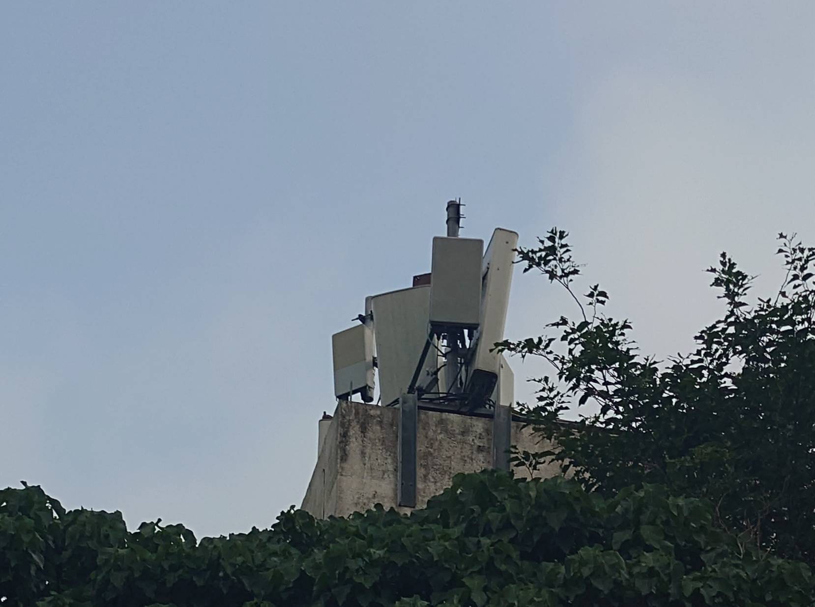

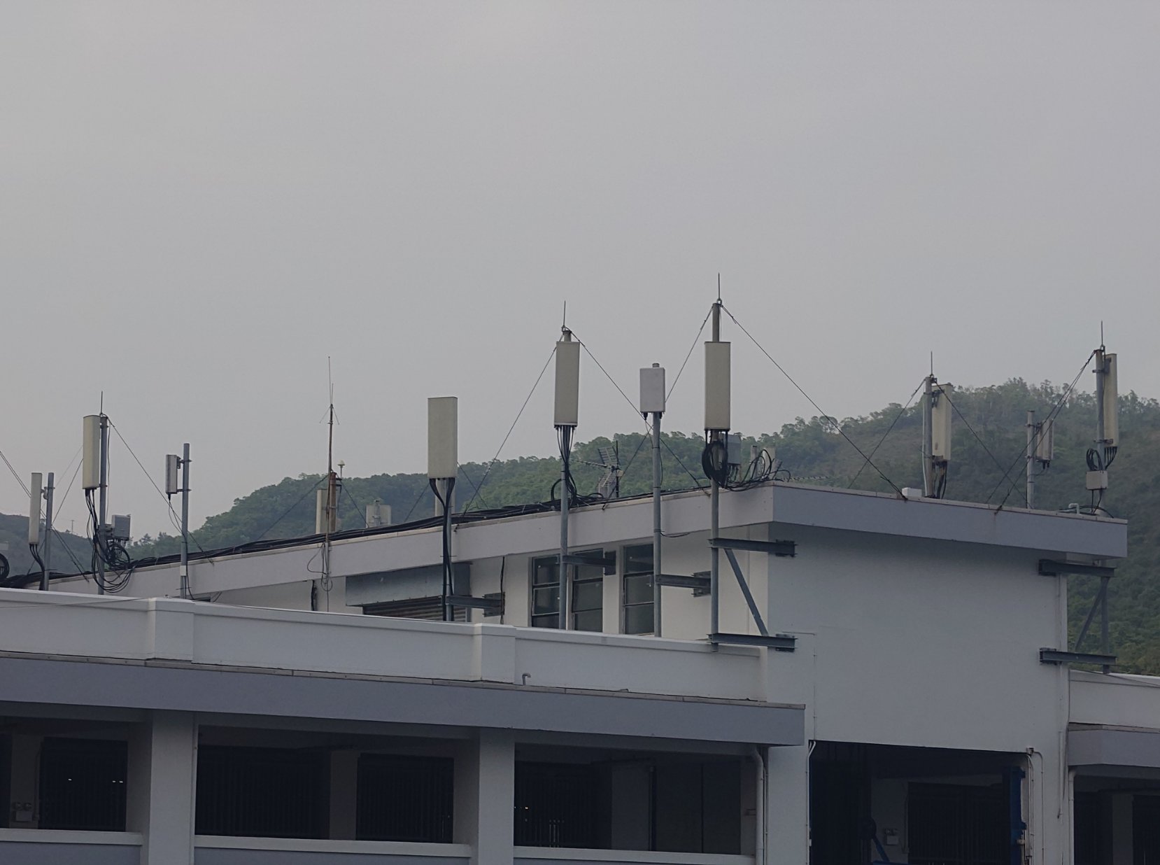

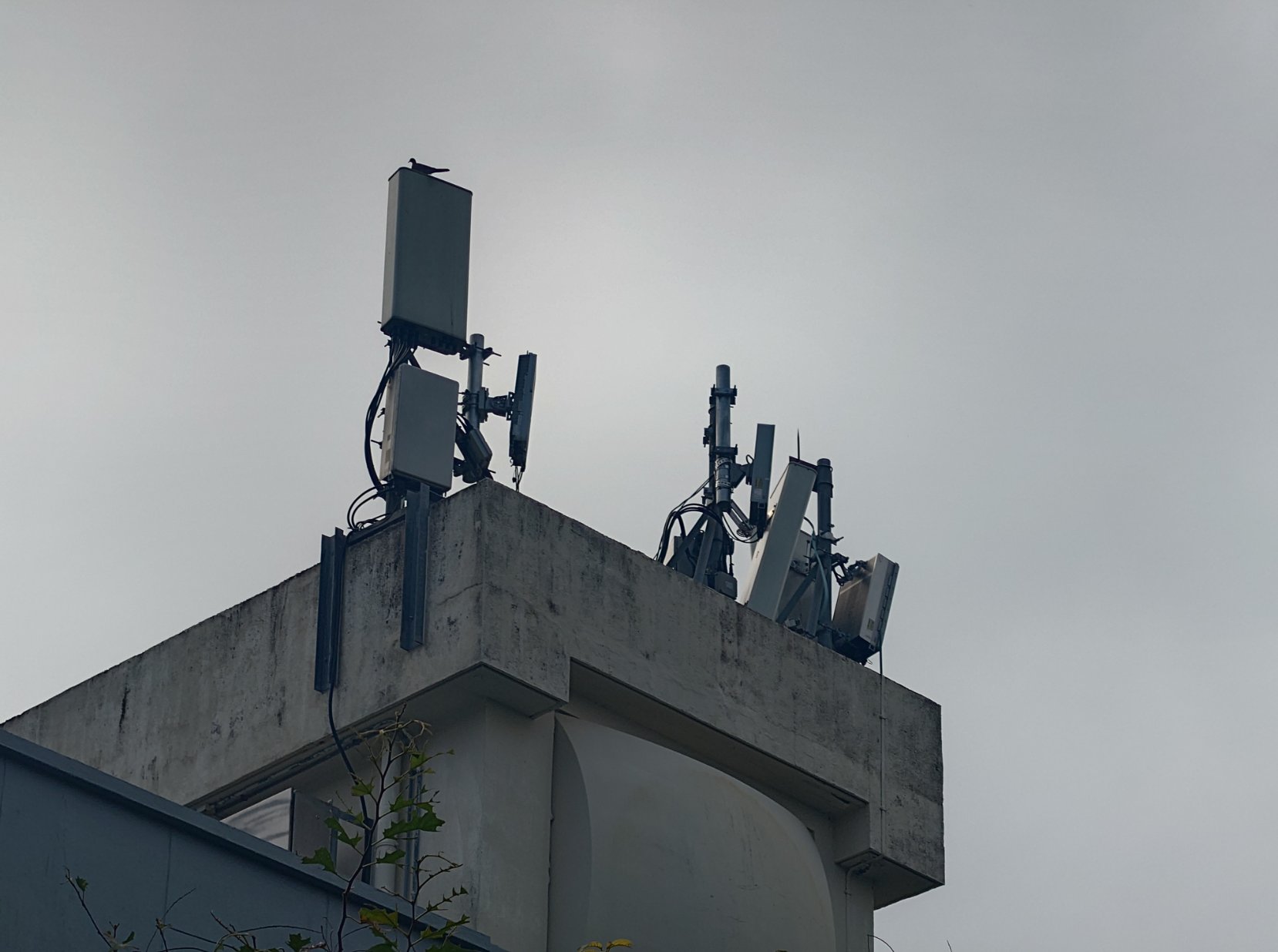

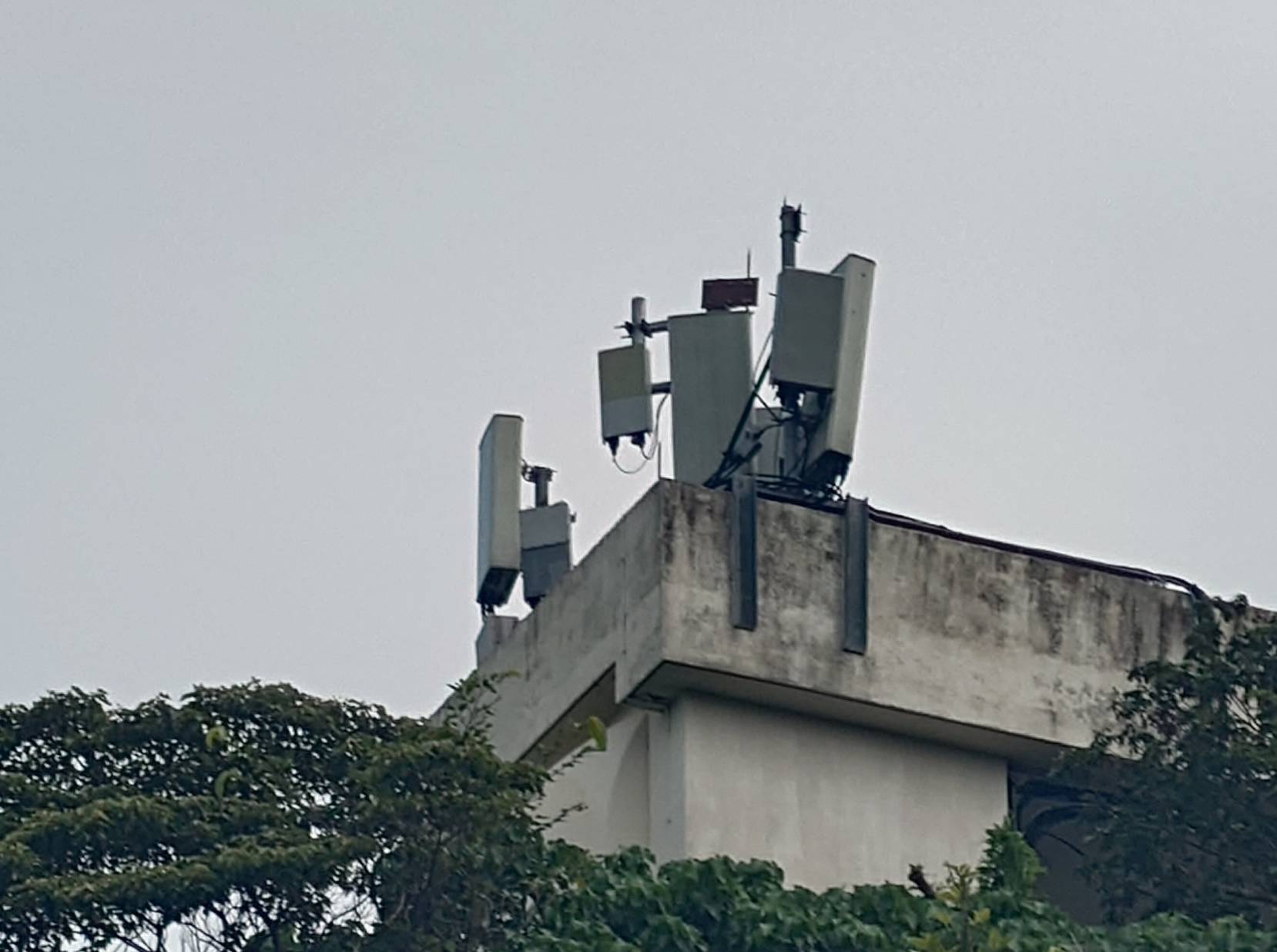

今日係梅窩留意到 HKT 銀礦灣機樓似乎有 mmWave 天線,唔知有冇人得閒過去睇下係咪真係有 mmWave 信號?

作者: emoli    時間: 2026-5-31 16:39
本帖最後由 emoli 於 2026-5-31 16:41 編輯
licson 發表於 2026-5-31 16:00
圖一嘅最左邊係mmWave天線(中間有顏色分界線嗰個)

作者: licson    時間: 2026-5-31 17:34
回覆 39# emoli
佢呢個位正,直接射中梅窩碼頭一帶同埋銀礦灣海灘,包埋航道。

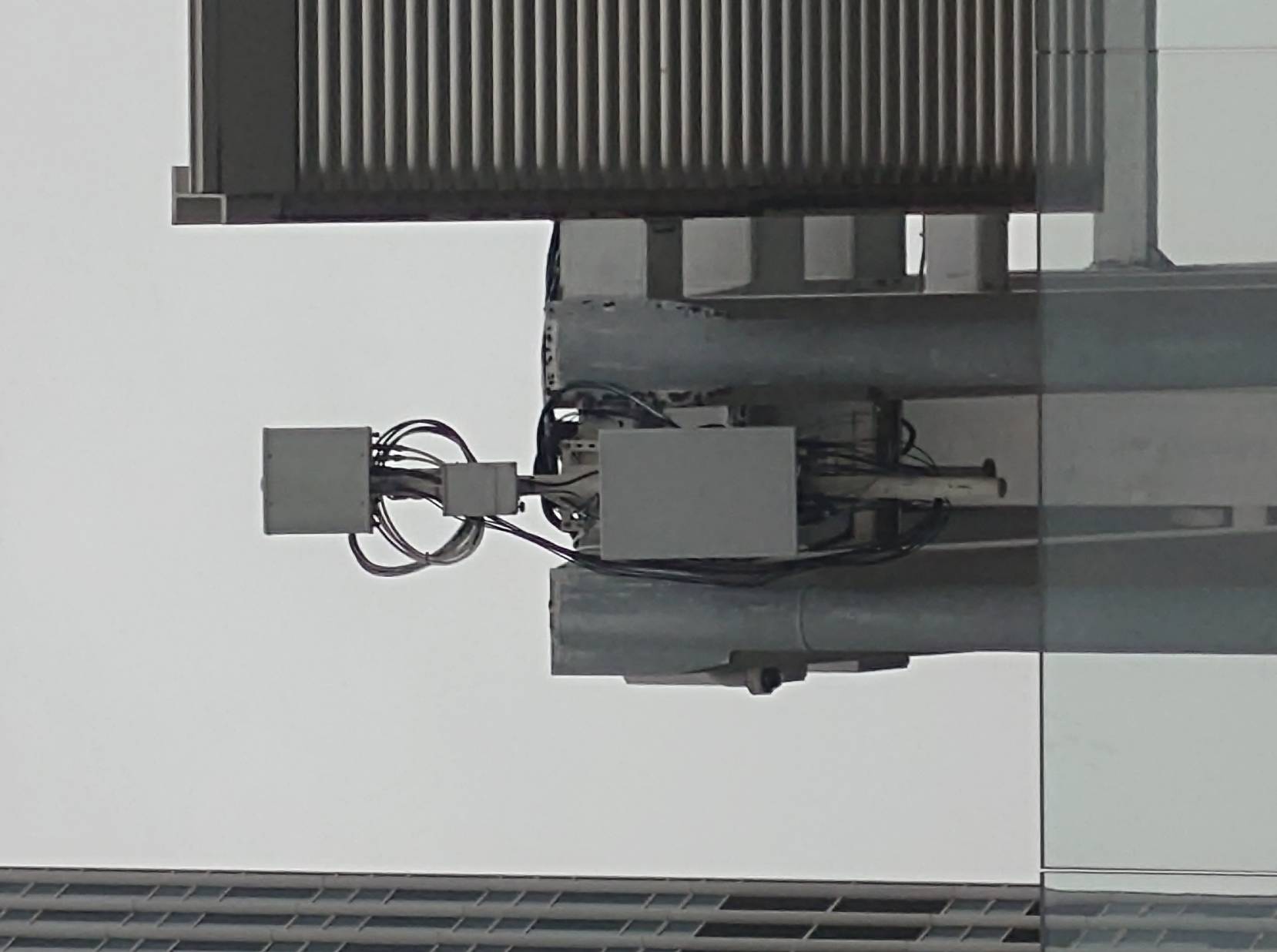

作者: licson    時間: 2026-6-1 19:56
回覆 39# emoli
我見到應該係有兩個 mmWave AAU 存在,不過我無手機試到... 唔肯定佢係呢個位置打落嚟係梅窩碼頭收唔收到呢?
另外實地睇,梅窩碼頭上面似乎淨係得 csl 有部署 n78 AAU。

作者: Linksys999    時間: 2026-6-1 22:09
回覆  emoli
我見到應該係有兩個 mmWave AAU 存在,不過我無手機試到... 唔肯定佢係呢個位置打落嚟係梅窩 ...
licson 發表於 2026-6-1 19:56
天線同梅窩碼頭相距幾遠?
mmWave極具向性,即使同一方向,大約超過60m已經attach唔到,垂直方向大約超過20m已經attach唔到。
作者: licson    時間: 2026-6-1 22:40
回覆 54# Linksys999
之前 HKT 係 2018 年嗰陣試過有效半徑係 110m,銀礦灣機樓位處高點同梅窩碼頭範圍冇乜遮擋,應該有機會去得到。
不過我都要計下數先知道大唔大機會收到。

作者: emoli    時間: 6 天前 21:05
今日去咗機場T2,掃到有PLMN 454/30訊號,應該係SA組網,亦有睇到mmWave基站HAAU5222,唔知係唔係機場內部網路?
圖片附件: Compress_20260607_210114_4263.jpg (6 天前 21:03, 133.84 KB) / 下載次數 1
https://h0.hkepc.com/forum/attachment.php?aid=2528975&k=92daed6cbb78a613befd3279e5fdc71e&t=1781363167&sid=8ypkDXirw
圖片附件: Compress_20260607_210247_7275.jpg (6 天前 21:03, 91.27 KB) / 下載次數 2
https://h0.hkepc.com/forum/attachment.php?aid=2528976&k=33e78d5592c825706bb32f74dbdb384d&t=1781363167&sid=8ypkDXirw
作者: licson    時間: 6 天前 21:12
回覆 61# emoli
我上次係機場 T1,csl 同埋 CMHK 都會自動跳去 454-30 嘅基站做 MORAN,唔知係咪機場共用室內基站嘅特別安排嚟。
作者: Linksys999    時間: 6 天前 21:36
今日去咗機場T2,掃到有PLMN 454/30訊號,應該係SA組網,亦有睇到mmWave基站HAAU5222,唔知係唔係機場內部 ...
emoli 發表於 2026-6-7 21:05
454-30屬於CMHK。
作者: Linksys999    時間: 6 天前 21:40
回覆  emoli
我上次係機場 T1,csl 同埋 CMHK 都會自動跳去 454-30 嘅基站做 MORAN,唔知係咪機場共用室 ...
licson 發表於 2026-6-7 21:12
454-30屬於CMHK,可能MORAN埋比csl。
作者: Kyiu1126    時間: 昨天 16:43
啱啱嚟咗銀礦灣電話基樓,mmWave應該冇開
Sub-6速度如下:
圖片附件: IMG-20260612-WA0000.jpg (昨天 16:40, 144.31 KB) / 下載次數 0
https://h0.hkepc.com/forum/attachment.php?aid=2529512&k=5d82f34e313ab30a5a6f5311029540a5&t=1781363167&sid=8ypkDXirw
圖片附件: 2722.jpg (昨天 16:42, 145.39 KB) / 下載次數 1
https://h0.hkepc.com/forum/attachment.php?aid=2529514&k=4d1d1ddbb32bd7b8c5b7ad74872db0cf&t=1781363167&sid=8ypkDXirw
作者: licson    時間: 昨天 16:53
回覆 65# Kyiu1126
竟然有 n79,我就噉睇天線以為會無,因為啲平板天線都無駁 3500MHz 頭同埋天線隔離無掛 RRU。
作者: emoli    時間: 昨天 17:18
回覆  Kyiu1126
竟然有 n79,我就噉睇天線以為會無,因為啲平板天線都無駁 3500MHz 頭同埋天線隔離無掛 R ...
licson 發表於 2026-6-12 16:53
n79應該係從中間嘅AAU出?印象中AAU唔洗駁RRU
作者: Kyiu1126    時間: 昨天 17:23
回覆 66# licson
應該中間個AAU發射n78+n79
作者: licson    時間: 昨天 17:27
回覆 67# emoli
AAU 係直接行 CPRI 協議經光纖去 BBU,唔使過 RRU。
