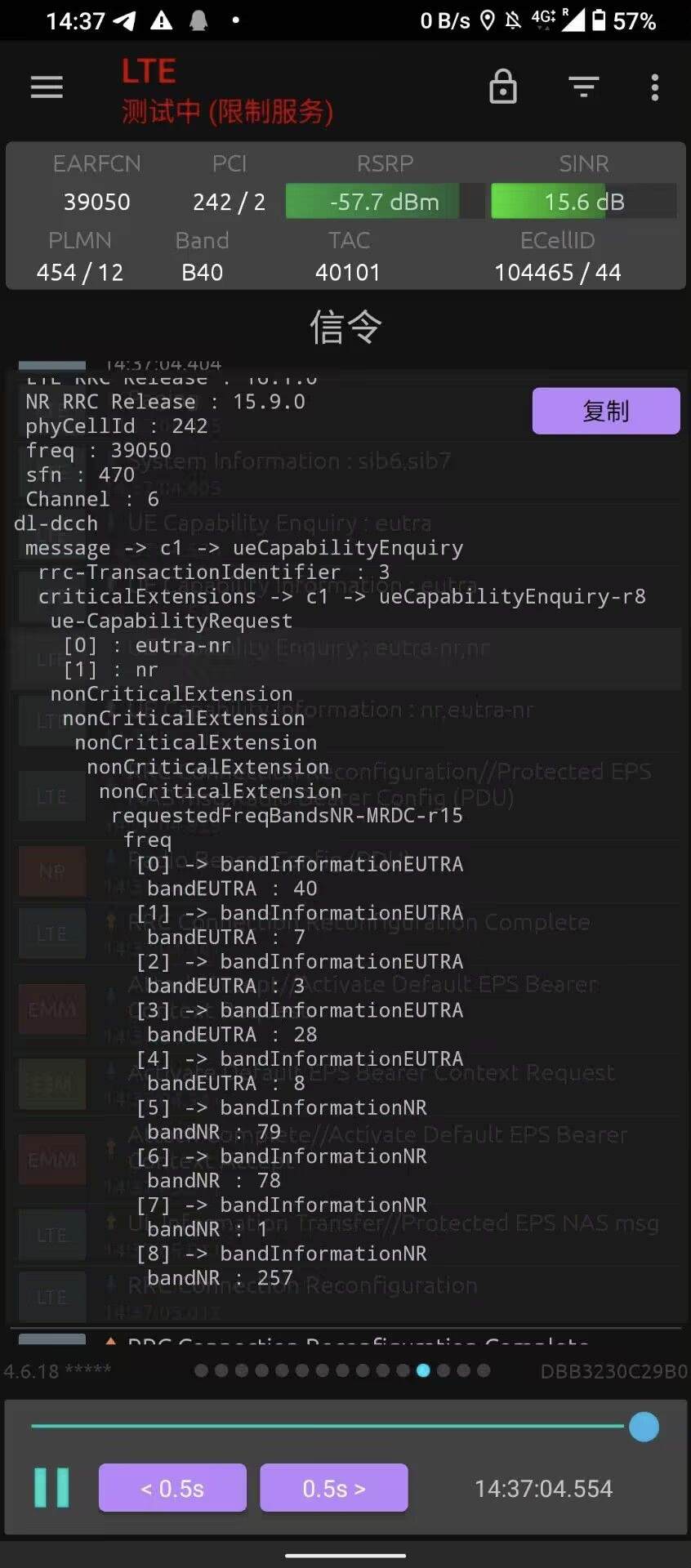

烏溪沙線地面,車廂入面
基本全程N79
(中移動既話)
Csl 多數n78

作者: trevorhk    時間: 2024-6-8 20:52
本帖最後由 trevorhk 於 2024-6-8 20:53 編輯
NSA勾得唔穩你都唔易知啦
下下-108 or below咁,你用得幾多下丫。
murderfreaker 發表於 2024-6-8 18:59
裝個netmonster 拉落嚟就睇到架啦
你話冇用就冇用啦
反正支移既話,油尖旺地面基本上都有N79, 仲要好快
我公司已經唔叫天線直射,N79 穩定750Mbps+
Samsung 機 upload 穩定100Mbps
Sony 機upload 慢一半, 50Mbps

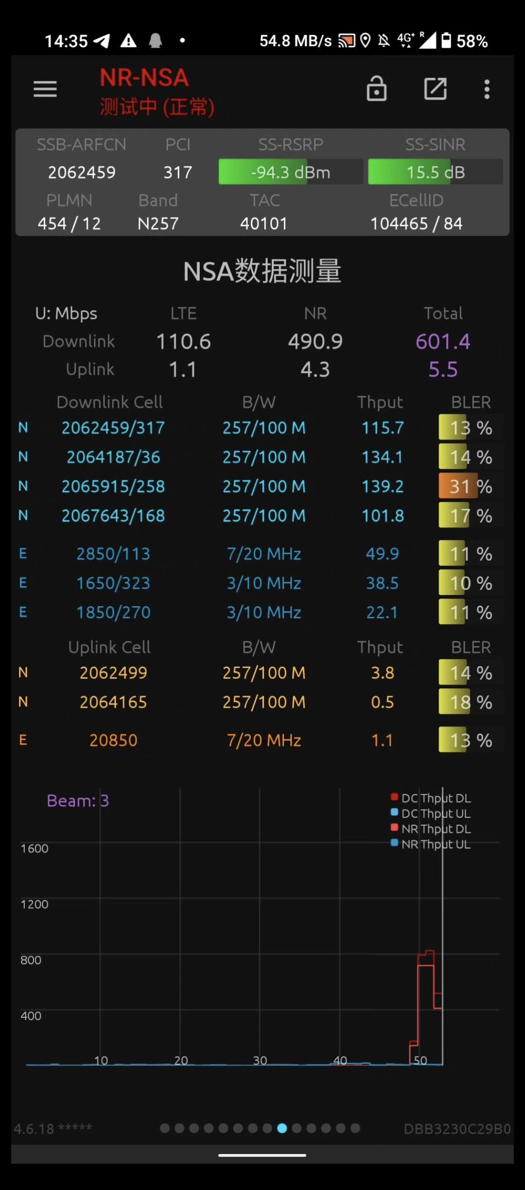

作者: murderfreaker    時間: 2024-6-8 21:39
本帖最後由 murderfreaker 於 2024-6-8 21:44 編輯
你話冇用就冇用啦
反正支移既話,油尖旺地面基本上都有N79, 仲要好快 ...
trevorhk 發表於 2024-6-8 20:52
Netmonster呢啲唔駛Root機讀出嚟啲數更新咁慢
真係無乜討論空間,你用Network Signal Guru(要Qualcomm, 要root機) 先開始有少少討論空間
如果唔係由RRC Event呢啲嘢開始講,淨係睇住啲基本數字上上落落,你覺得handover到咪handover到囉
你行NSA Handover都唔係n79>n79
只係靠LTE Band 做底
n79拖到就死如-123先會甩,咁你睇落咪好Smooth囉,但係咪真係行到Data呢,我就得啖笑。
玻璃窗衰減少過列車車身好多嘅。
列車車身玻璃窗通常兩層,金屬範圍又多又接地。

[img][/img]回覆 81# pochi
    我哋內部用nsg測的,冇對外做公開分享,ue終端有上報n257註冊,普通儲值卡能註冊使用
圖片附件: [cmhk n257 ue終端有上報註冊] IMG_20240806_160723.jpg (2024-8-6 16:07, 144.13 KB) / 下載次數 70
https://h0.hkepc.com/forum/attachment.php?aid=2435993&k=70d45b8a55b515f11dc6d2a302f0a9fc&t=1781804078&sid=10Glq6pSKsm
作者: poddlerO    時間: 2024-8-7 16:30

作者: PN420    時間: 2024-8-7 20:54
唔知幾時先有得用呢
pochi 發表於 2024-8-7 16:39
而家都冇邊部手機support到n257,
故起幾多n257站都冇乜用.
加上n104拍賣在即,
就算穿透力差點都比n257好,
故n257幾時推出就更加難講.

作者: BigWaterBird    時間: 2024-8-8 21:43
回覆 90# Linksys999
    只在少量位置做了試點
时代广场csl和cmhk都有毫米波
鸭寮街毫米波n257(公厕旁边测)
圖片附件: [c2深水埗出口] IMG_20240808_214219.jpg (2024-8-8 21:42, 134.36 KB) / 下載次數 90
https://h0.hkepc.com/forum/attachment.php?aid=2436397&k=f4f6af71eed3a49fcbfcc25993e7612e&t=1781804078&sid=10Glq6pSKsm
作者: BigWaterBird    時間: 2024-8-8 21:45
回覆 90# Linksys999
    毫米波 不用太指望 已經有現網情況都未做深入部署,試點有好幾個了,本土冇終端支持好輸蝕,不會大量面積覆蓋啦,不如多覆蓋幾個n78好過
