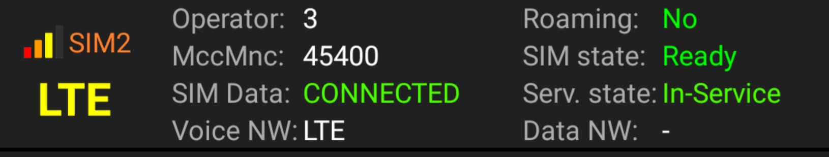

作者: penthlon    時間: 2021-11-18 09:38
路過想問近排用3有時出45400正唔正常?
via HKEPC IR Pro 3.6.1 - Android(3.3.1) Uploaded_via_HKEPC_IR_Pro_Android(e3401).jpg
圖片附件: Uploaded_via_HKEPC_IR_Pro_Android(e3401).jpg (2021-11-18 09:37, 107.91 KB) / 下載次數 40

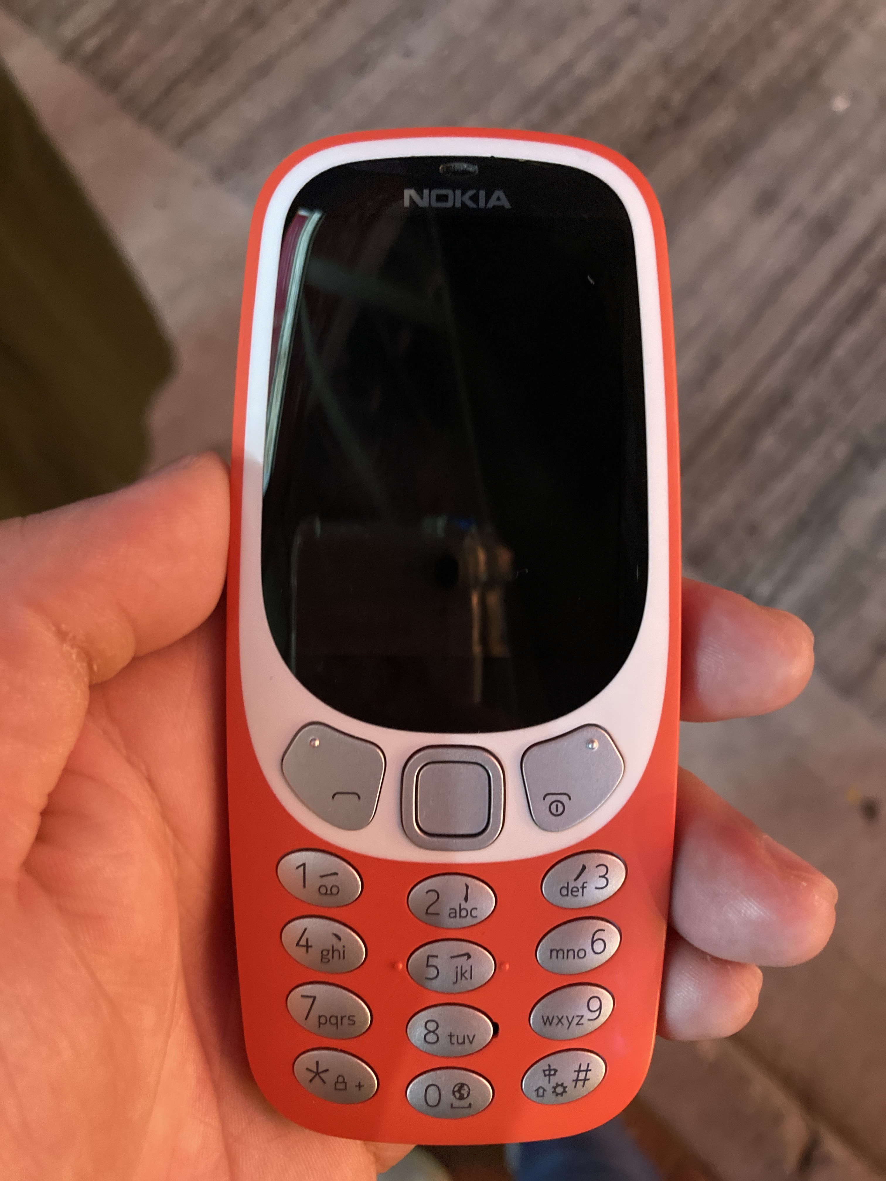

    呢部仲頂得住一排?

作者: PN420    時間: 2021-11-22 14:14
本帖最後由 PN420 於 2021-11-22 14:28 編輯
呢部仲頂得住一排?
ae86sc12 發表於 2021-11-21 20:38
你部機咩型號?(Nokia 3310 3G?)
如果係你就可以參考以下網頁睇下佢support到咩頻段。
https://www.nokia.com/phones/zh_hk/nokia-3310-3g
