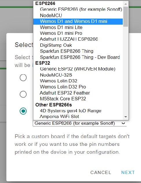

頭先買左隻d1 mini esp32(自稱), 用返esphome 諗住add 依個device, 但係又冇依個device 可以點做? 試過揀ESP32, 唔得, 又試過揀 ESP8266 wemos D1 mini, 但係都係認唔到, 搞到hang 機. 請問可以點做? 我係超級新手, 依家棟左係度 求指教
ESP無我依隻model
D1 mini

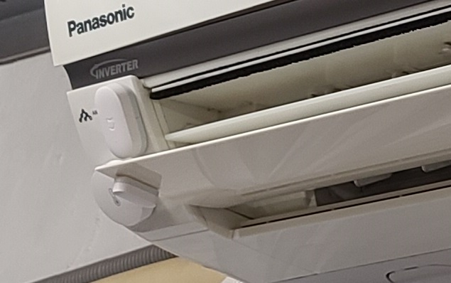

作者: kanzone    時間: 2021-8-31 09:14
本帖最後由 kanzone 於 2021-8-31 09:27 編輯
其實 MON 冷氣開關/門開關
https://www.zigbee2mqtt.io/devices/MCCGQ01LM.html
用 contact sensor 裝係 出風葉度就已經夠
唔需要去到 MON 電流
同樣岩樓主裝係門做 door alarm
https://www.zigbee2mqtt.io/devices/WSDCGQ01LM.html
再加個 temp sensor 做 ref. temp
我係用緊上面兩樣野,再加隻 broadlink 做 IR 開/閂冷氣較溫度 via HA app/ Google Home
https://www.zigbee2mqtt.io/devices/MCCGQ11LM.html
BTW 原來出左新款 contact + temperature
作者: kanzone    時間: 2021-8-31 09:20
補返張圖
圖片附件: AC.jpg (2021-8-31 09:20, 72.34 KB) / 下載次數 145

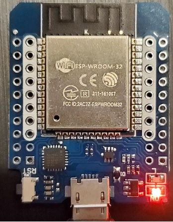

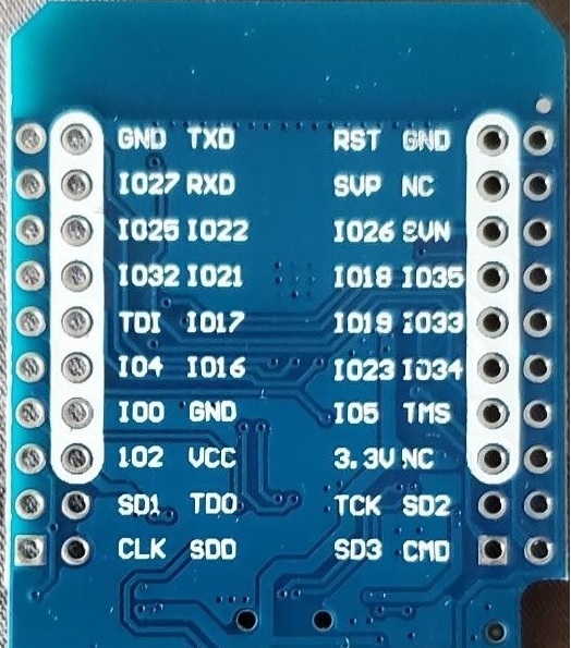

作者: yinlocyrus    時間: 2021-8-31 16:17
師兄, 你可以睇下第一頁, 我影左張板既相。佢塊版淨係寫左ESP-WROOM-32, 個袋寫住mini d1 esp32 wifi+bt擴展板系列, 但係奇怪在esp-wroom-32 並冇mini d1 咁既size   我一開始唔係連wifi, 我係直插USB連去HA, 不過我試左好多個DEVICE TYPE都係唔得。照你咁講如果我係咪要flash firmware? ??
今日又揾左成個早上, 我見網上mini d1 並唔係用esp32, 揾到果啲都係esp8266,
回覆 15# joslau
作者: yinlocyrus    時間: 2021-8-31 16:24
補圖:板後面
圖片附件: back.jpg (2021-8-31 16:23, 133.49 KB) / 下載次數 126
https://h0.hkepc.com/forum/attachment.php?aid=2280557&k=1da155510eccbd3d9a673b78bc4285f5&t=1781202236&sid=18FnwwjKYaM
作者: joslau    時間: 2021-8-31 16:30
回覆 17# yinlocyrus
    鴨記o個o的9成係淘返o黎
你可以上去搵有冇教學...
我o個塊上外國網都係搵唔到
個面塊Shielding Cover都係寫esp-wroom-32
但我o個塊賣o個度寫到明係ESP32
最後o係呢個網度都叫搵到個教學返o黎
無更新過Firmware
https://www.hkstem.club/product/ ... ISK55xoCqSAQAvD_BwE
作者: joslau    時間: 2021-8-31 16:36
補圖:板後面
yinlocyrus 發表於 2021-8-31 16:24
    你呢塊應該係esp32 o黎...
https://www.google.com/search?sx ... mgrc=SPGhmiNnjmJFbM

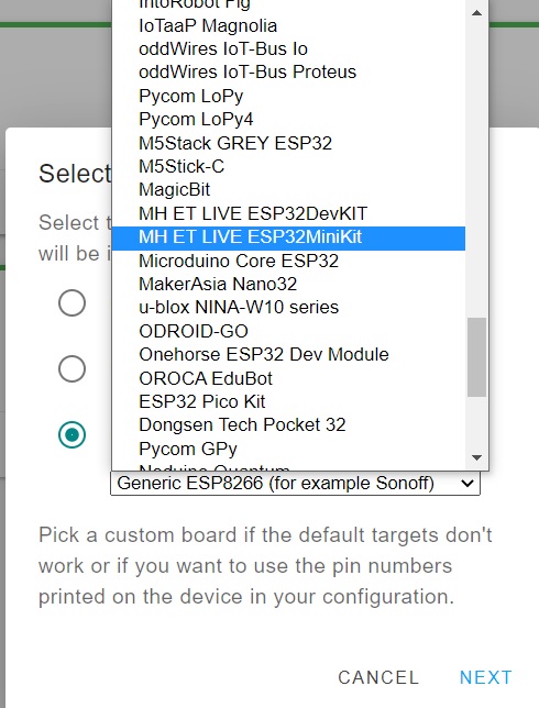

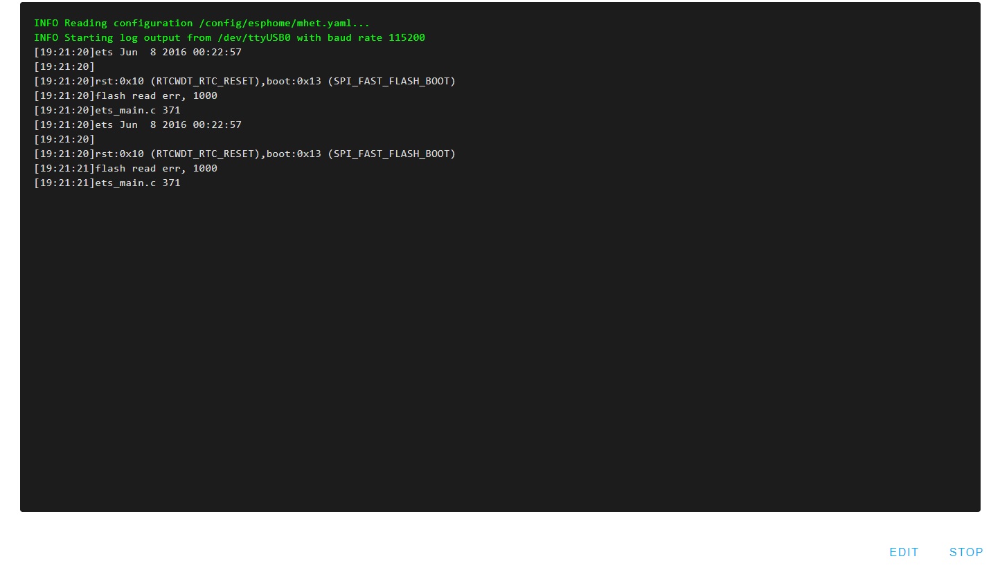

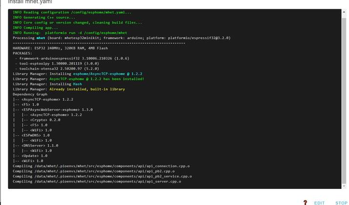

本帖最後由 yinlocyrus 於 2021-8-31 19:25 編輯
師兄,我add左個叫mh-et live esp32 minikit既裝置, 都係唔得 去到個Compiling /data/mhet/.pioenvs/mhet/src/esphome/components/api/api_server.cpp.o 就停左
hang 機後再重新開機睇返個log

作者: yinlocyrus    時間: 2021-9-2 20:52
終於揾到個問題…原來flash esphome 時esp 到時係好扯ram , memory 由400MB(free)扯到落100MB, 咁就hang 機,(我用PI3B+) . 只要flash 時停梗啲add-on, free 返啲ram 出黎就ok.

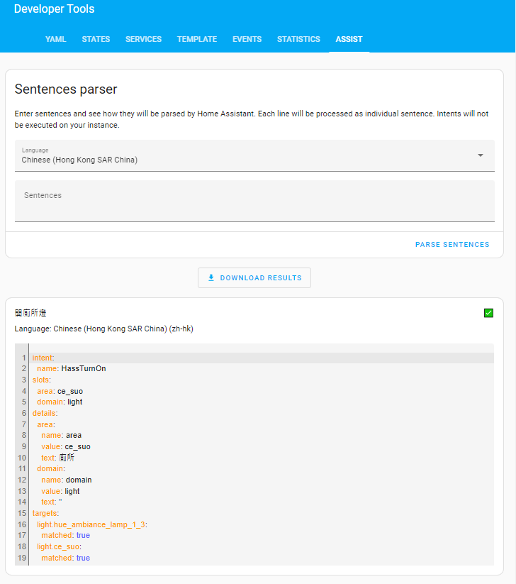

HASS Assist疑似支援廣東話
(無試)
圖片附件: Screenshot 2023-08-11 102030.png (2023-8-11 10:24, 45.89 KB) / 下載次數 108
https://h0.hkepc.com/forum/attachment.php?aid=2384728&k=52c0208b603b748dc06e1fd6f333d729&t=1781202236&sid=18FnwwjKYaM
