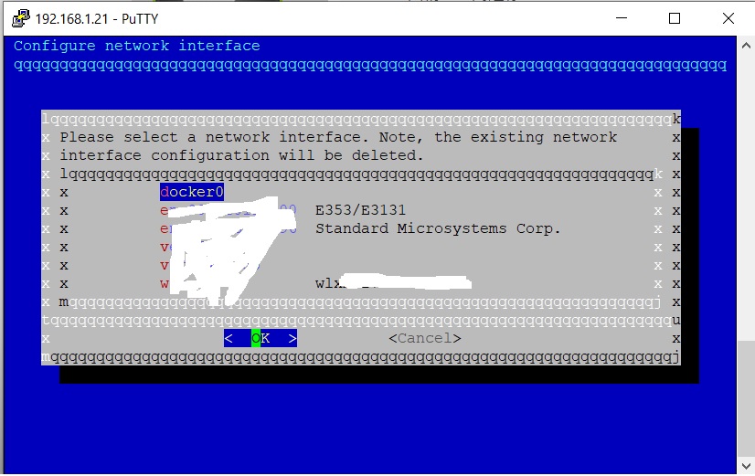

依家仲連接到,因為我啱啱format 左, 係一個clean install, 不過我如果轉第2個wifi hotspot, 就用唔到. 會唔會係太多network interface 搞亂左? 有冇得delete 左其他interface , 只淨返wifi wlan0? 或者會唔會有其他方法轉wifi hotspot?? Sorry, 我係超級新手, 好多都係睇youtube 學
圖片附件: cap.jpg (2021-8-15 20:16, 124.2 KB) / 下載次數 105

作者: fakeman    時間: 2021-8-16 16:03
轉 interface 後 run omv-firstaid 有咩結果?

多謝師兄門解答, 學左樓上師兄咁講,依家用samsung 電話連入pi, 再用omv-firstaid 轉wifi hotspot, 可以轉到, 不過都係上唔到網, 原因都係唔知
