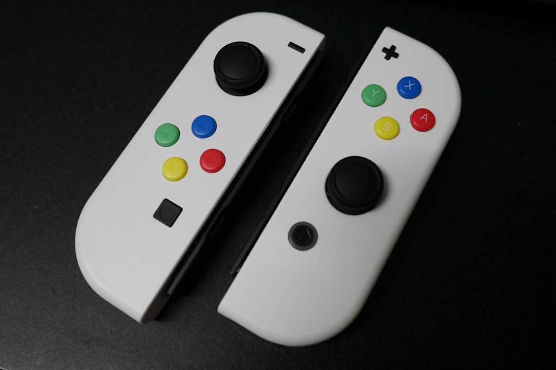

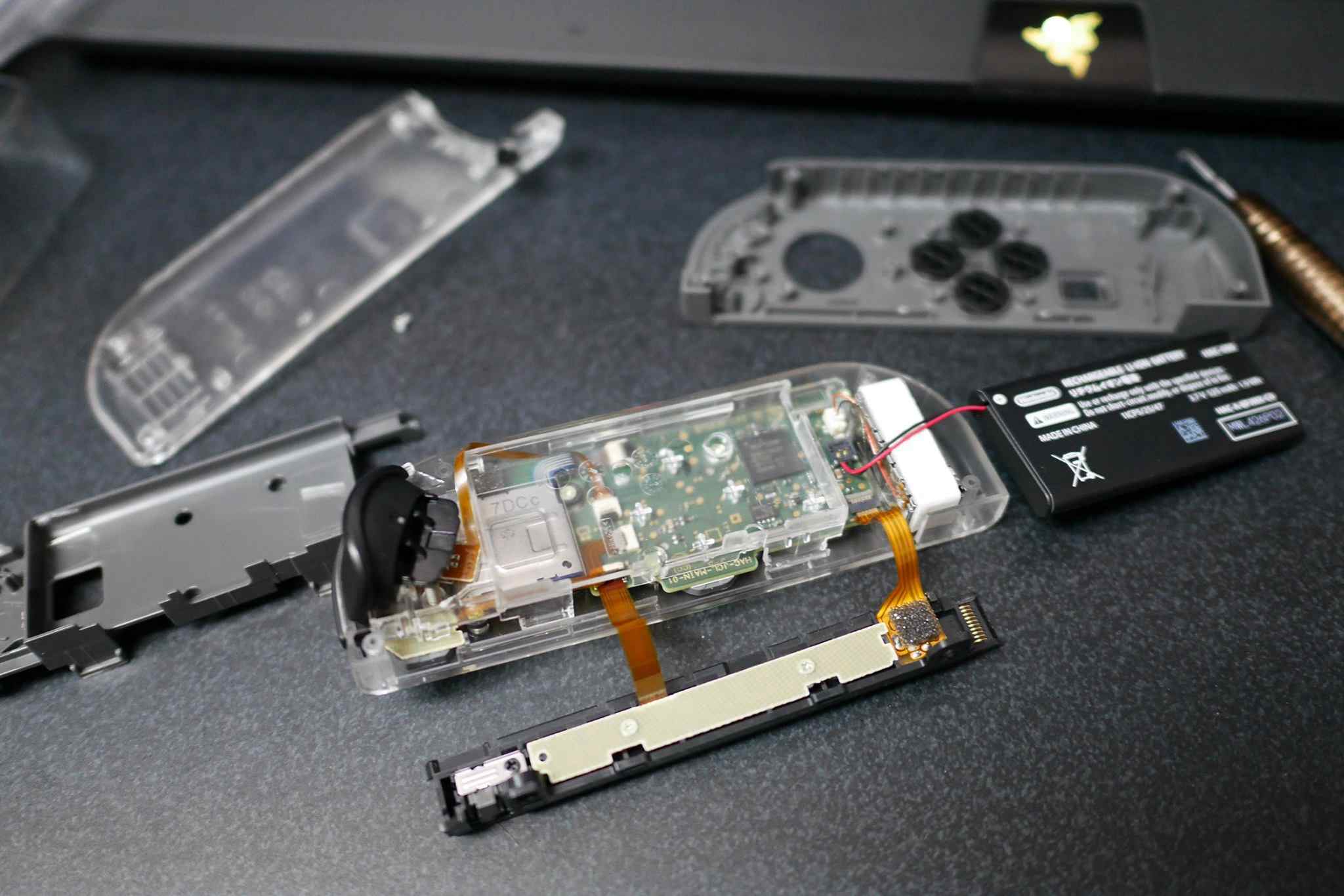

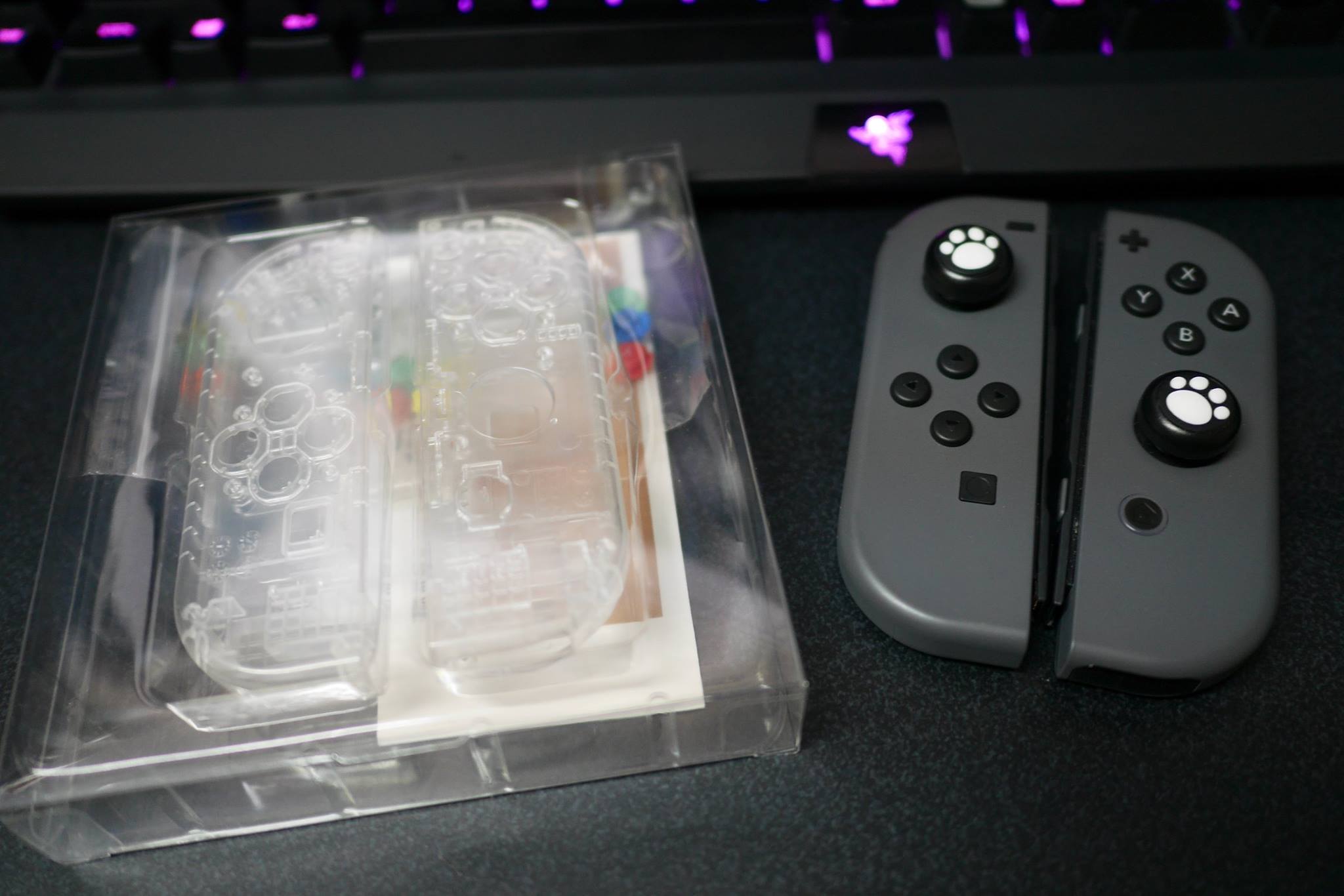

事情是看到YouTube 上一個外國頻道。
https://www.youtube.com/watch?v=sLna7hdqD_E

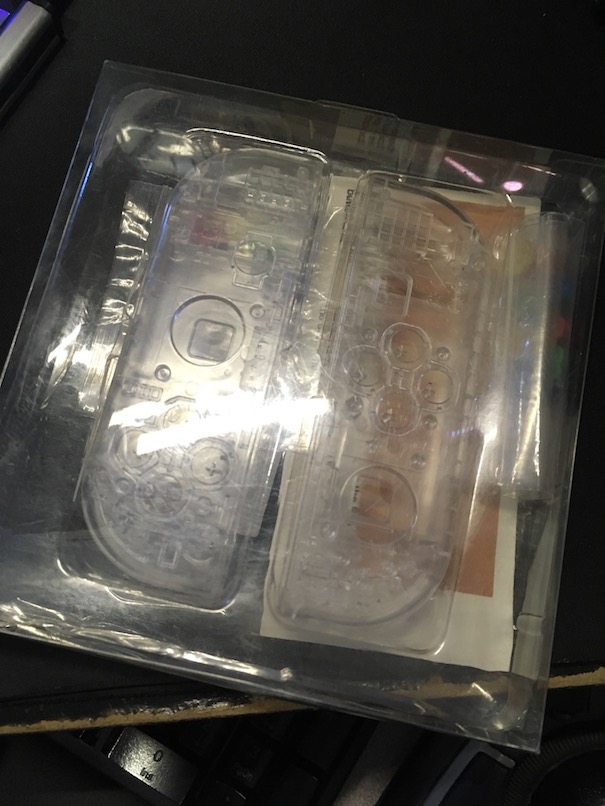

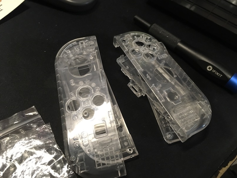

他換了一個透明殼,我估9成9應該是中國造,點知找齊各大平台都沒。
最後走去Amazon買回來了。
未開工,檢查東西就唔老來。

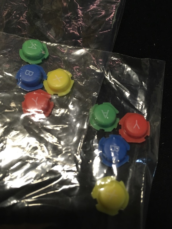

為什麼兩套都是右制的按鈕……
幸好的是,我原本就不打算用,因為這些彩色制不是雙色注塑。不用。
在實際拆之前,我看了另一個人的影片,他有更仔細的說明。
https://www.youtube.com/watch?v=L3TeP1G5lO0
拆機會引致保養失效!!!!!

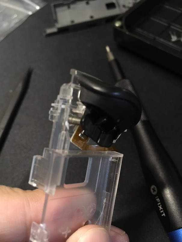

出事不要找我。另外,鑼絲質地很軟,輕力一點。不是很容易滑牙。
找套工具出來先。(有D頭都壞壞地,就來要配一些了。)

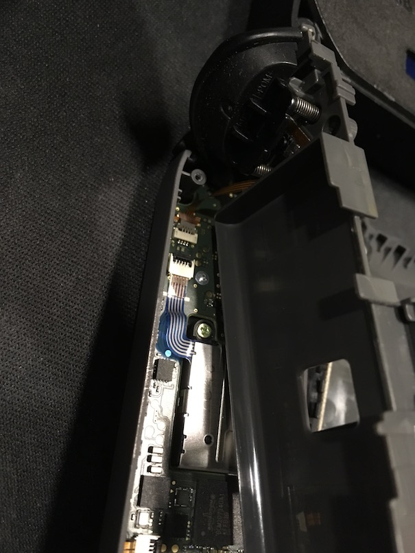

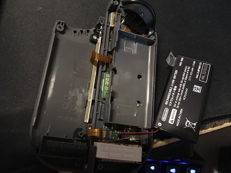

初步拆卸,小心一點就好。
轉移中……

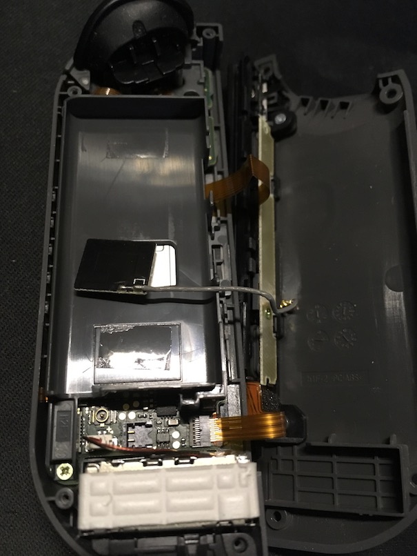

最煩人的部份,有兩支小彈簧,要對準同時扣下卡夾。
要非常小心,不見了都不知道去那裡配…

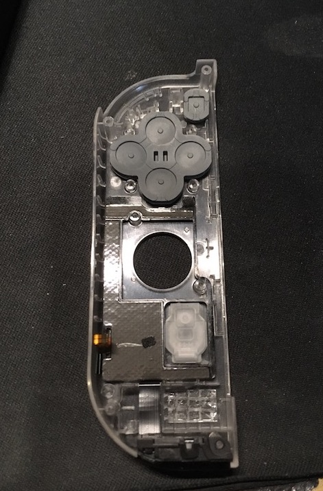

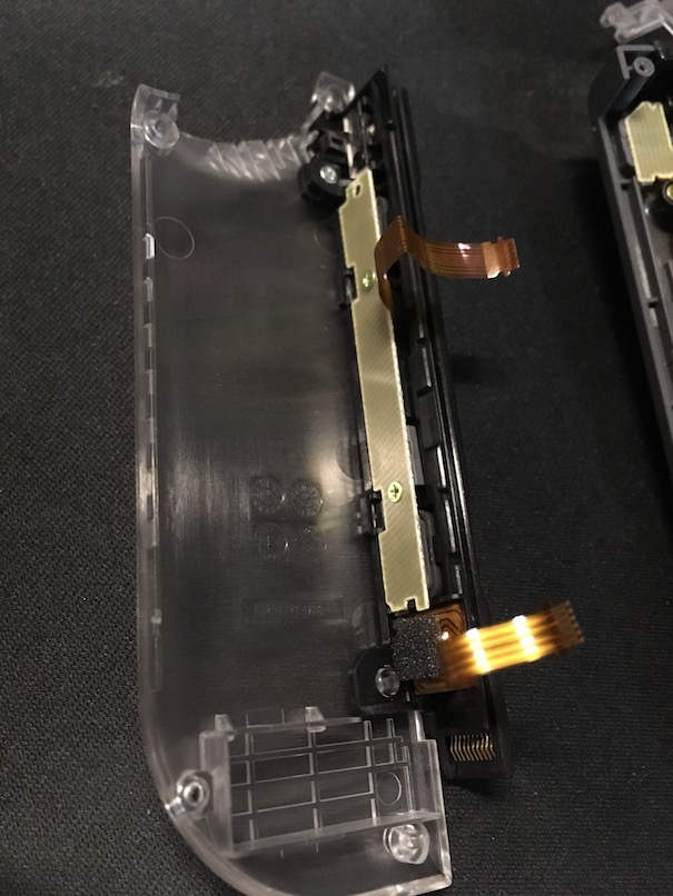

左邊就完成了,左邊比右邊容易的,因為零件比較少,也沒有長度剛剛好的線。
個人建議想換的人左邊開始換。

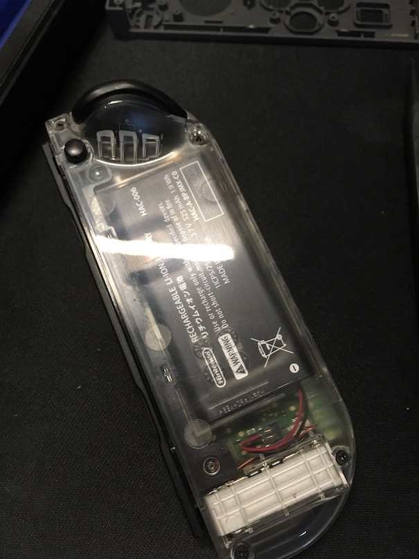

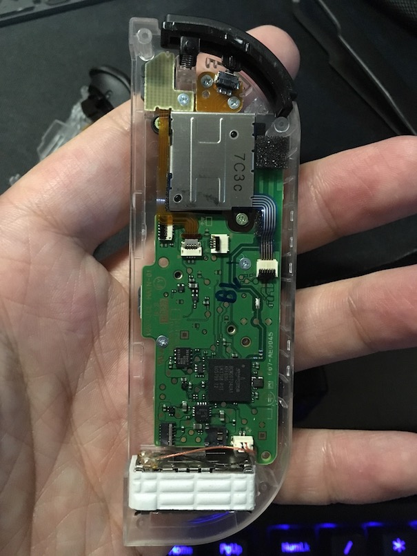

好了,到右邊就地獄了…

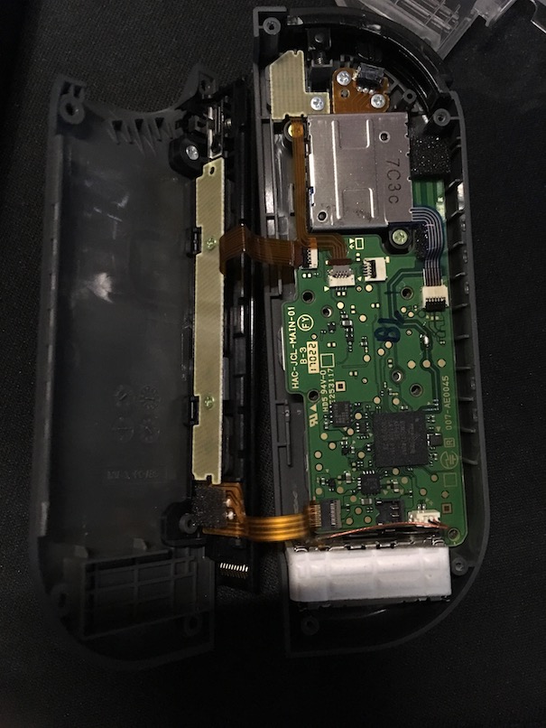

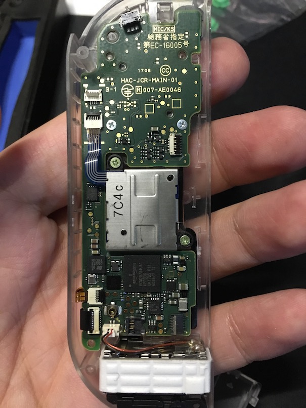

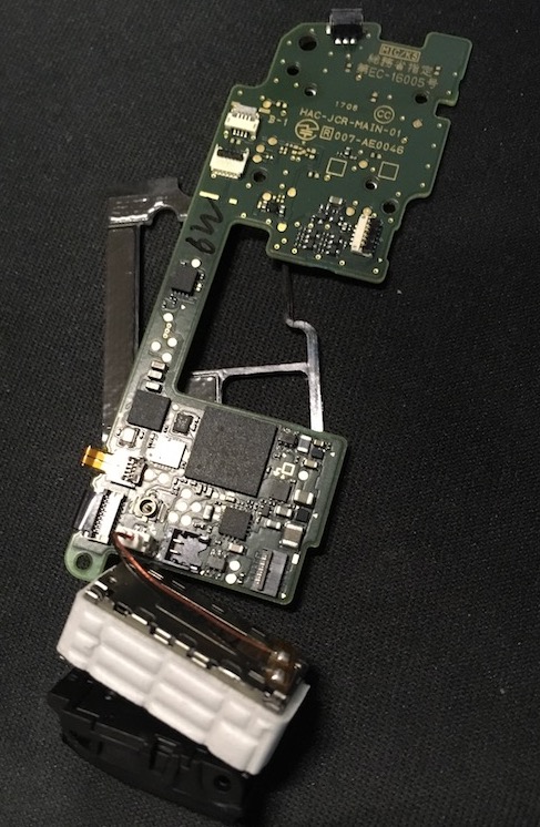

紅外線發射,多了一支不知道甚麼的天線。
長度剛剛好的線之一…

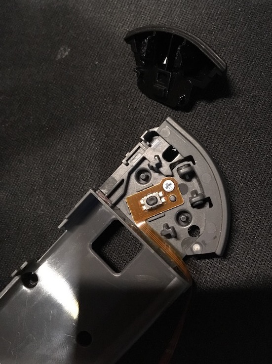

在把這邊的按鈕放回去時發現了,A按鈕的老化程度比另外三粒嚴重。
但是拆到這樣都保不了,到時再找零件換吧。
地獄2號,個人建議用燈看清楚結構才拆,同時輕力按著按鈕。
這堆零件都只有很短的電線,先連在一起才放回去。

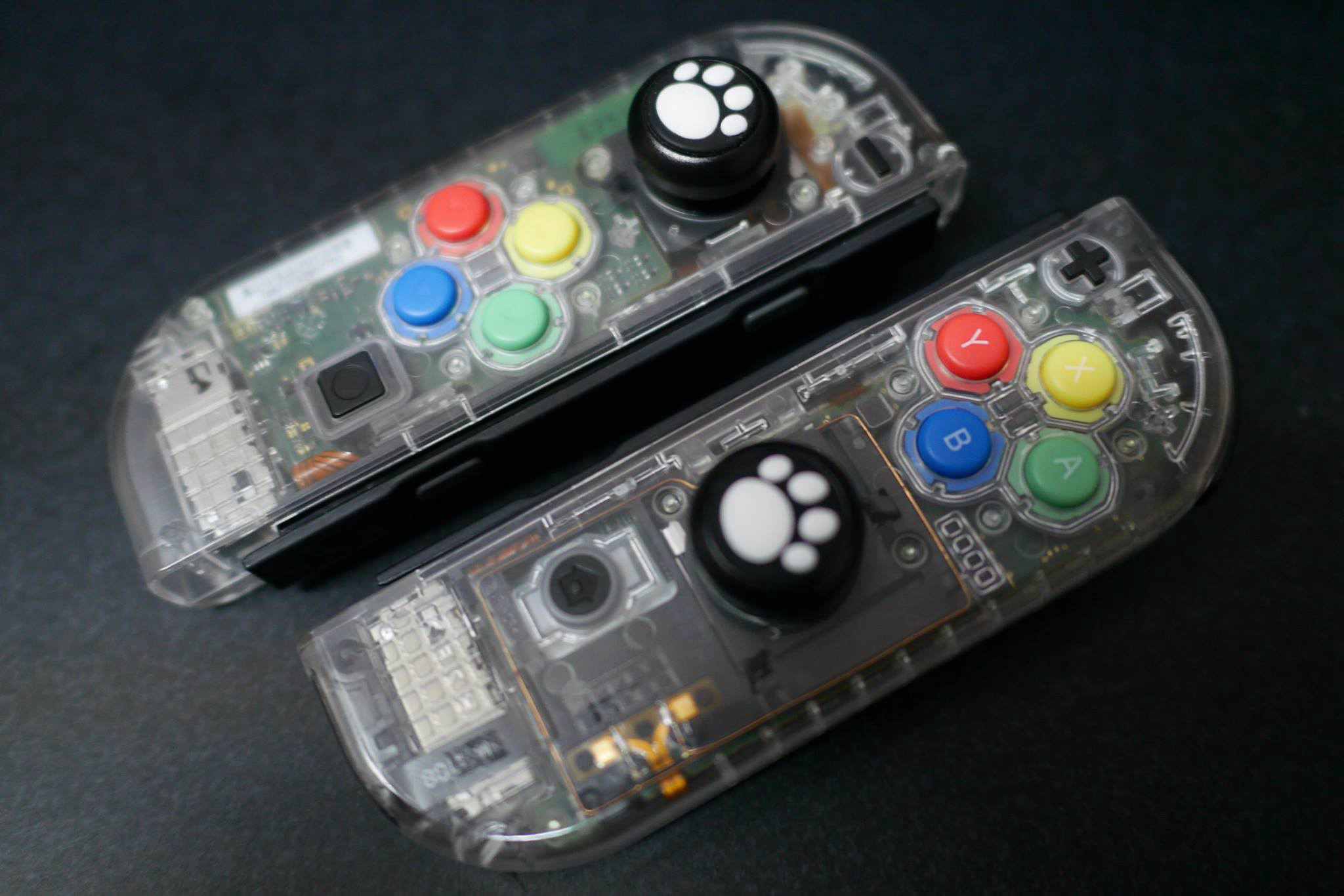

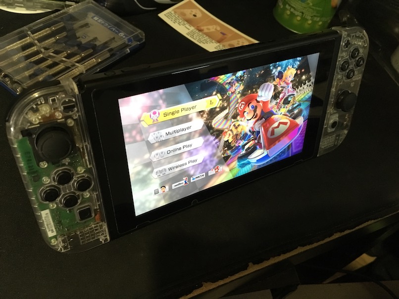

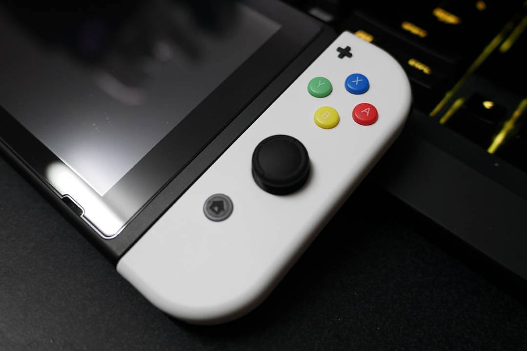

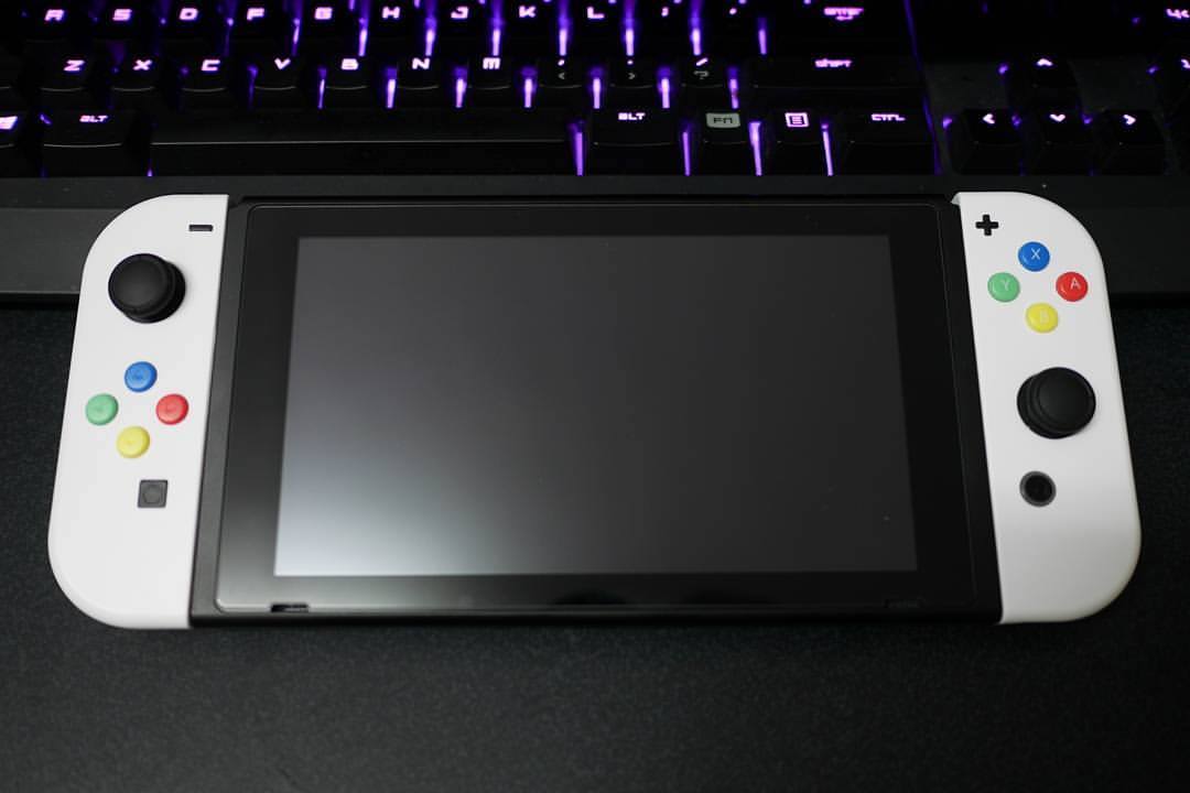

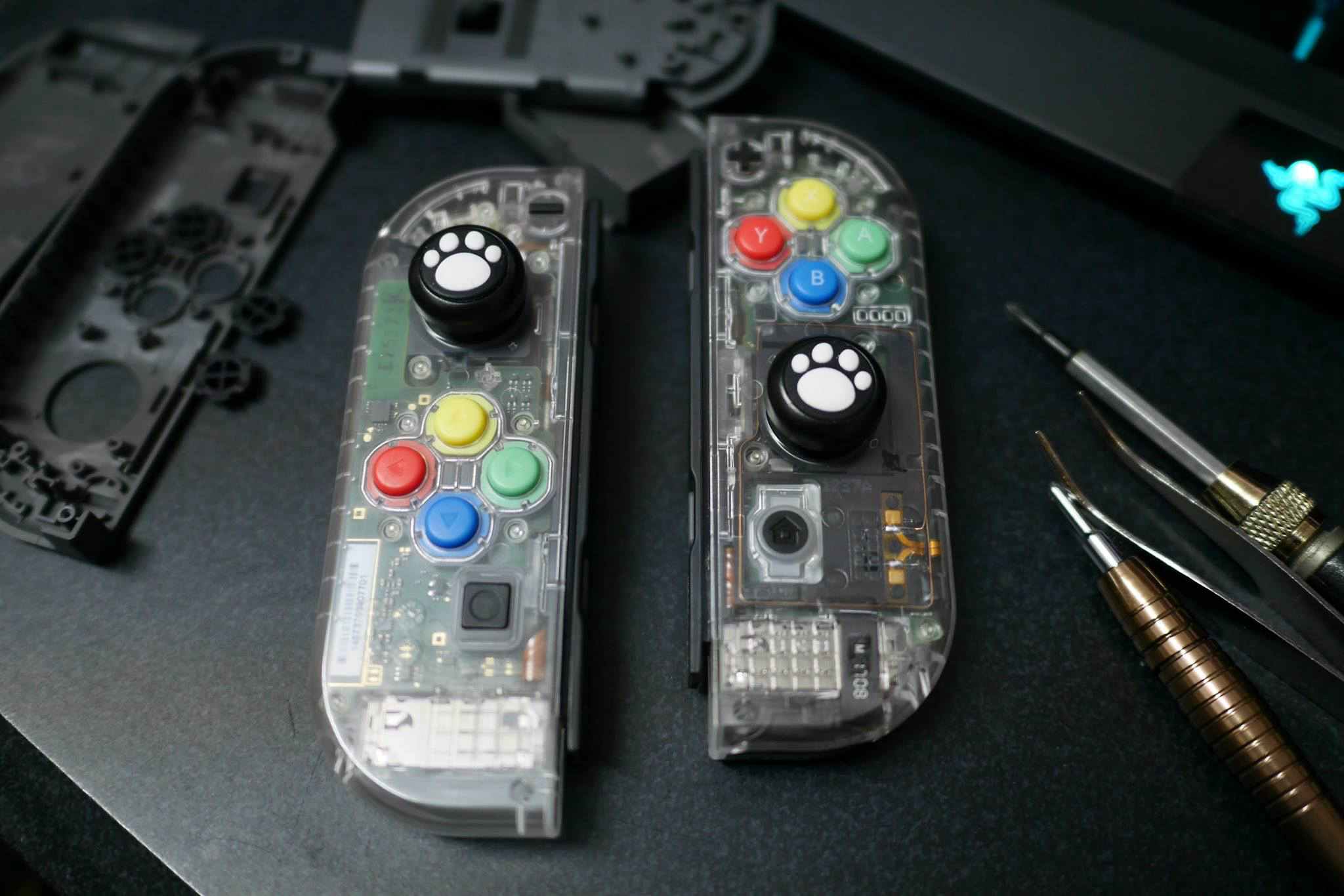

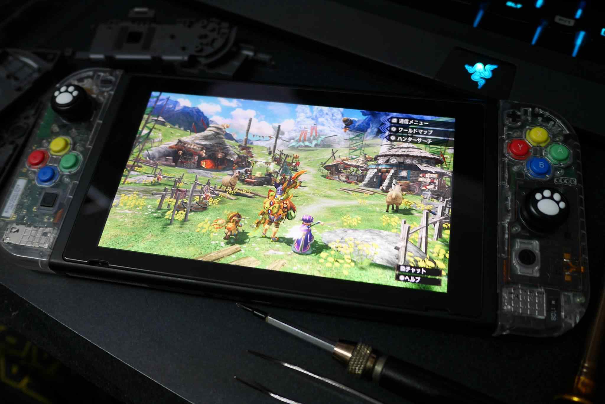

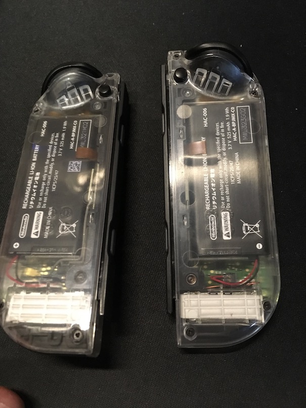

成果!!!!!!!!!!!!
看完之後想買的人下面有連結,但是不要直運,也不要買他的工具(垃圾的…),也不太需要考慮背蓋因為有散熱片,視覺效果不如手制來得好。
而膠殼的硬度和質地和原裝的95%以上相似,只有內部的一些小部分有差異。
第一次的人大概要花2-3小時左右,處理要溫柔,電池更加要!!!
(HKEPC&巴哈同步。)
https://www.amazon.com/gp/product/B07527NNBG/ref=oh_aui_detailpage_o00_s00?ie=UTF8&psc=1

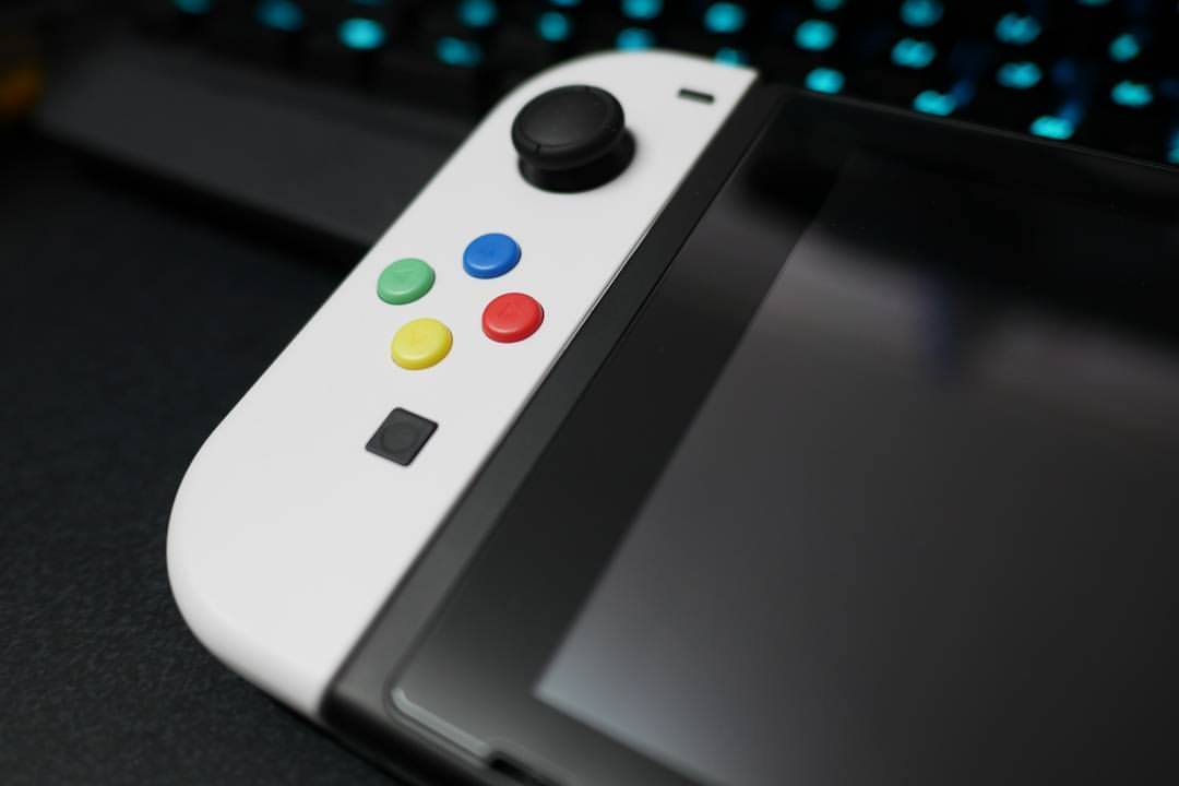

Ching 同我一樣係好色之人~

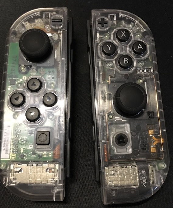

    我估之後要拆多次…個A按鈕回彈己經比另外XYB慢一半了…

    自己都裝裝拆拆左好幾次先至有番正常按壓感... 最後發現原來只要唔好將縲絲扭得太緊(剛剛好貼合), 所有按鍵就可以正常晒~

    調整過好一點了,但是A按鈕還是慢了1/8秒的感覺。
應該是之前玩瑪車8太用力。

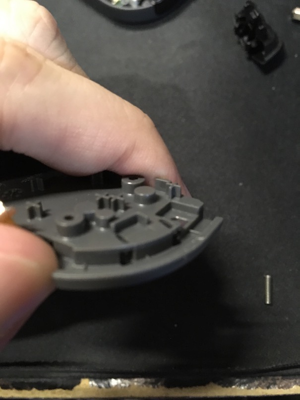

另外,我想問一下,你那套的左面手制的殼的左側,安裝好之後有沒有摸到但是看不到突起?
作者: dougdd    時間: 2017-10-25 00:30
回覆 16# cct241292
   左邊手掣完全正常, 不過右掣第一次裝好後 "+" 位置竟然脹起. 拆開仔細看下發現係啤膠筍位有殘留膠未清乾淨, 磨走後先可以貼合.....
所以我估你個問題都可能係窿窿罅罅筍位啤口出事, 希望幫到你~
