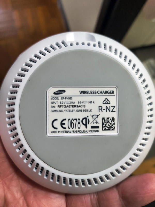

作者: FT907    時間: 2026-3-30 14:54     標題: 三星無線充電座, EP-PN920 出唔到9V
本帖最後由 FT907 於 2026-3-30 15:01 編輯
三星無線充電座, EP-PN920
用5V2A 火牛,   出到 5V, 1.2-1.35A, 正常呀.
但換了一個兼容, 9V, 1.67 A,的火牛 就出唔到9V, (已經換咗幾個測試  都係出唔到9V, 包括使用了原廠三星EP-TA200充電火牛), 手機不是三星,
請問呢一款三星充電座  係咪一定要配合三星自家規格 AFC  火牛, 及三星電話 ,  先至可以出到9V quick charge? d2c35bce-6c0d-42c3-8376-153ca3cdc3d5.jpg
圖片附件: d2c35bce-6c0d-42c3-8376-153ca3cdc3d5.jpg (2026-3-30 14:53, 34.68 KB) / 下載次數 5
https://h0.hkepc.com/forum/attachment.php?aid=2520705&k=05325e4471aafabf9bac5b21b5c65463&t=1780923853&sid=1mYjMs1Vi00
圖片附件: IMG_20260330_062335.jpg (2026-3-30 14:54, 105.33 KB) / 下載次數 5
https://h0.hkepc.com/forum/attachment.php?aid=2520706&k=3d63ac370953204b0e6135876cec61b9&t=1780923853&sid=1mYjMs1Vi00
作者: kofz    時間: 2026-3-30 15:41
三星無線充電座, EP-PN920
但換了一個兼容, 9V, 1.67 A,的 ...
FT907 發表於 2026-3-30 14:54
手機不是三星。。。。咁好正常
除非兩者都支援qi通用標準
就好似部份大陸手機牌子
快充只支援自家標準

作者: FT907    時間: 2026-3-30 16:11
本帖最後由 FT907 於 2026-3-30 16:18 編輯
手機不是三星。。。。咁好正常
除非兩者都支援qi通用標準
就好似部份大陸手機牌子
快充只支援自家標準 ...
kofz 發表於 2026-3-30 15:41
估計都係呢個原因,要自家三星火牛再  加埋三星機先得。
不過唔緊要啦,我而家用5V2A,  (大約出到1.2-1.3A )。充幾個鐘  已經充滿, 最適合我臨瞓擺上去,  第二朝早充滿。同埋最好,  佢唔會發熱喎。好似裡面仲有把風扇,但係未聽過佢會著風扇。

作者: JIMillim    時間: 2026-4-2 02:47
本帖最後由 JIMillim 於 2026-4-2 09:58 編輯
估計都係呢個原因,要自家三星火牛再  加埋三星機先得...
FT907 發表於 2026-3-30 04:11 PM
三星無線充電板, 要火牛同手機配合(自家快充協議), 先可以最大火數充電
以EP-P5200為例, 火牛要AFC 25W, 手機亦要係三星, 先至有無線快速充電2.0(15W)
https://www.chongdiantou.com/archives/35278.html
所以三星無線板 喺二手市場賣得咁平, 因為銷路好窄

作者: JIMillim    時間: 2026-4-3 02:09
知道了    不過而家當7W 咁用  都ok.
幾個鐘頭就叉滿
FT907 發表於 2026-4-2 08:27 AM
非三星機 只能用BPP(Baseline Power Profile) 充電, 即係只有5W
https://jpsapi.wirelesspowerconsortium.com/products/qi/2072
作者: FT907    時間: 2026-4-9 08:40
JIMillim 發表於 2026-4-3 02:09
    用個錶度過, 5V, 1.2-1.3A, 扣除有損耗heat loss 可能真係得5W.
不過唔緊要啦  滿足到我要求  幾個鐘頭內充滿, 其實我唔使佢咁快添, 慢慢充仲好
作者: vagrantno13    時間: 2026-4-10 09:30
本帖最後由 vagrantno13 於 2026-4-10 09:34 編輯
回覆 1# FT907
三星火牛是否Type-C(舊的USB 接口不支援AFC25W)接口及線是否雙Type-C  原廠線(不是雜牌線)
作者: FT907    時間: 2026-4-10 10:11
回覆  FT907
三星火牛是否Type-C(舊的USB 接口不支援AFC25W)接口及線是否雙Type-C  原廠線(不是雜牌線) ...
vagrantno13 發表於 2026-4-10 09:30
    三星火牛是USB Type A usb 輸出,  (但係個無線充電板係 Micro USB)
條電線都係普通雜牌Micro USB
