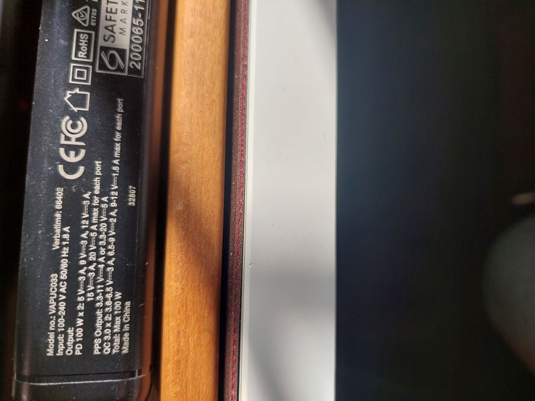

本帖最後由 hker2021 於 2025-12-18 16:30 編輯
呢個係我個usb charger output power specs
PPS 即係Programmable Power Supply 同PD有什麼分別?
圖片附件: 20251218_155458v2.jpg (2025-12-18 16:28, 101 KB) / 下載次數 45
https://h0.hkepc.com/forum/attachment.php?aid=2509055&k=aee08b4d68cf456a4d997e03b42b11e4&t=1781243910&sid=1hjFvBWxN6R
