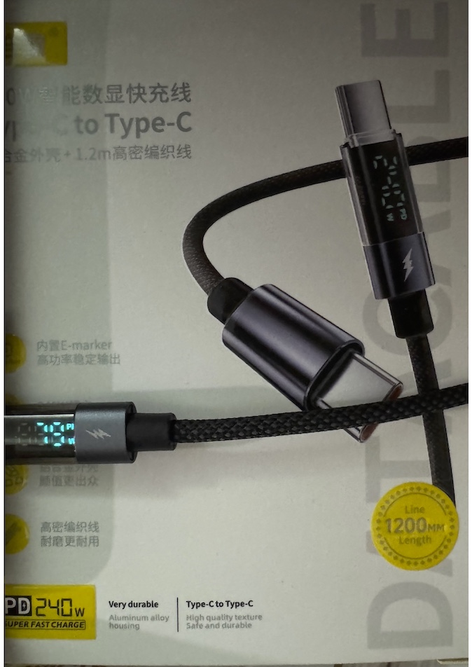

作者: rhino    時間: 2025-6-6 22:49     標題: Type C to Type C 線 內置功率計
喺特賣城買嘅, 聲稱有E-marker 最高可以240W.
試到最高80至90W
有冇師兄都買到?
圖片附件: c2c meter cable.jpg (2025-6-6 22:47, 144.14 KB) / 下載次數 2
https://h0.hkepc.com/forum/attachment.php?aid=2481889&k=3b21c55e50d6b48621834ffbcc70343f&t=1781314265&sid=h3Kj0q2YHm
作者: TH30    時間: 2025-6-6 23:17
試到最高80至90W
有冇師兄都買到?
rhino 發表於 2025-6-6 10:49 PM
用甚麼火牛,充甚麼?
唔足火咪拎返去搵甜甜換囉
作者: rhino    時間: 2025-6-7 11:45
用甚麼火牛,充甚麼?
唔足火咪拎返去搵甜甜換囉
TH30 發表於 2025-6-6 23:17
    用緊MacBook Pro 同 Apple 87W 火牛。
原本意思係手上冇嘢, 試唔到佢聲稱嘅240W極限。
表達得唔清楚,抱歉

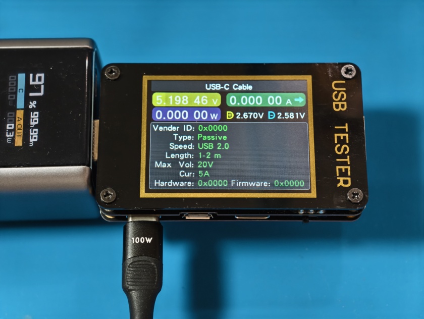

作者: dcc2000    時間: 2025-6-9 14:40

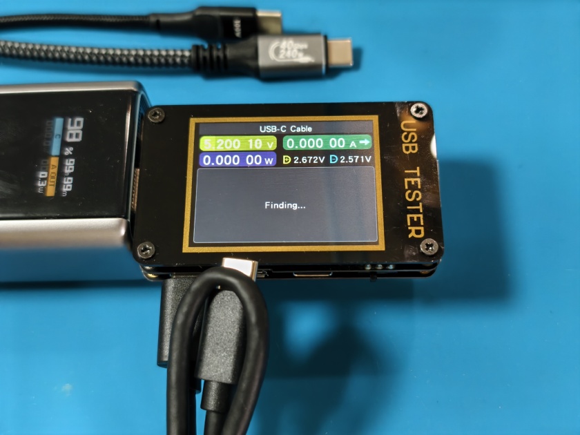

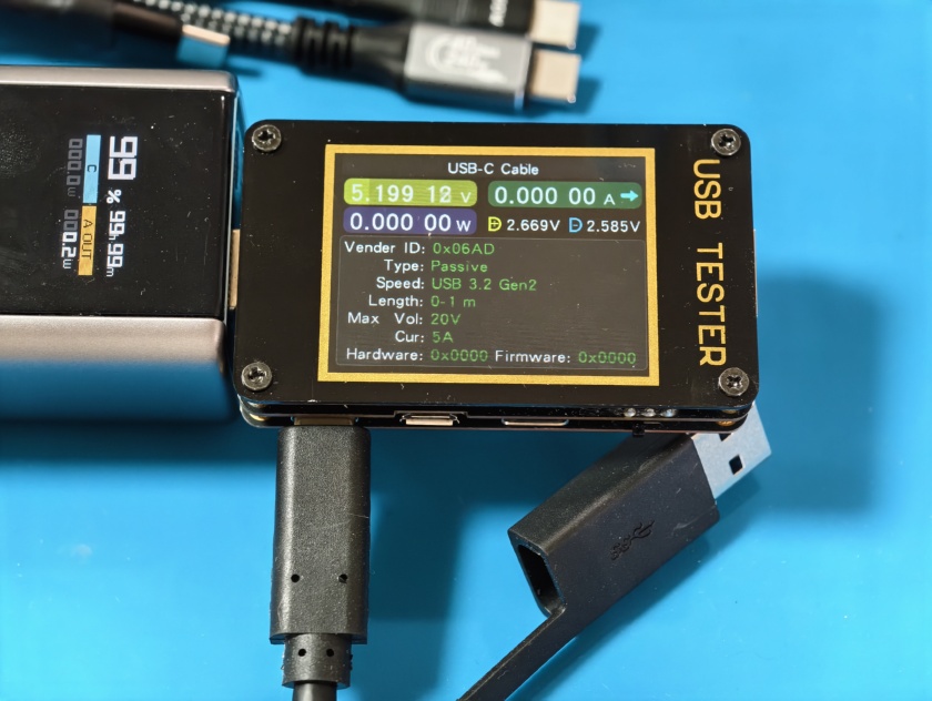

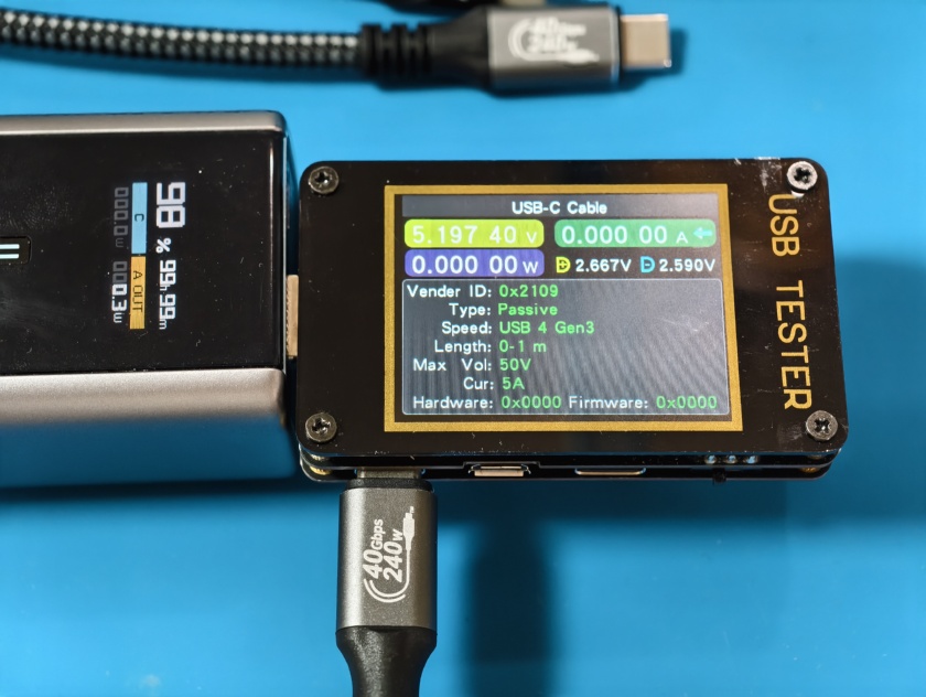

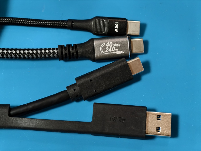

本帖最後由 dcc2000 於 2025-6-9 15:08 編輯
基本上E-marker芯片點寫都得, 雜廠山寨C to C線, 聲稱100W(20V 5A), 140W(28V 5A), 240W(48V 5A), 實際上與線芯嘅質素(線芯粗幼)可以毫無關係, 簡單講, 線芯本身唔達5A要求, 只要E-marker芯片話係5A, 咁充電器就當佢係, 結果, 使用時輕則發熱, 更嚴重嘅就自己諗喇!所以要小心選擇。
只標示 xxxW 嘅 C to C線, 大多數只係USB2.0嘅規格。支持USB3.x 以上規格嘅線, 因線芯較多, 所以條線正常亦會較粗, 亦有標示速率。
但要留意, 支持USB3.x 以上規格嘅 “高速” 線, 除非需要support PD 過5A電流, 會有E-marker芯片, 否則只要線芯數量及設計符合USB高速傳輸規格, 可以毋需設有E-marker芯片, 所以, 真係要睇清楚產品嘅spec或線材上嘅標示, 當然, 雜廠山寨貨可免則免。
圖片附件: IMG_20250609_140814(1).jpg (2025-6-9 14:41, 124.41 KB) / 下載次數 1
https://h0.hkepc.com/forum/attachment.php?aid=2482346&k=2fe81cabc4057212be3481c0e15932f1&t=1781314265&sid=h3Kj0q2YHm
圖片附件: IMG_20250609_142617(1).jpg (2025-6-9 14:41, 137.35 KB) / 下載次數 3
https://h0.hkepc.com/forum/attachment.php?aid=2482347&k=2f393eb36fc3b2b1265752a997c1f797&t=1781314265&sid=h3Kj0q2YHm
