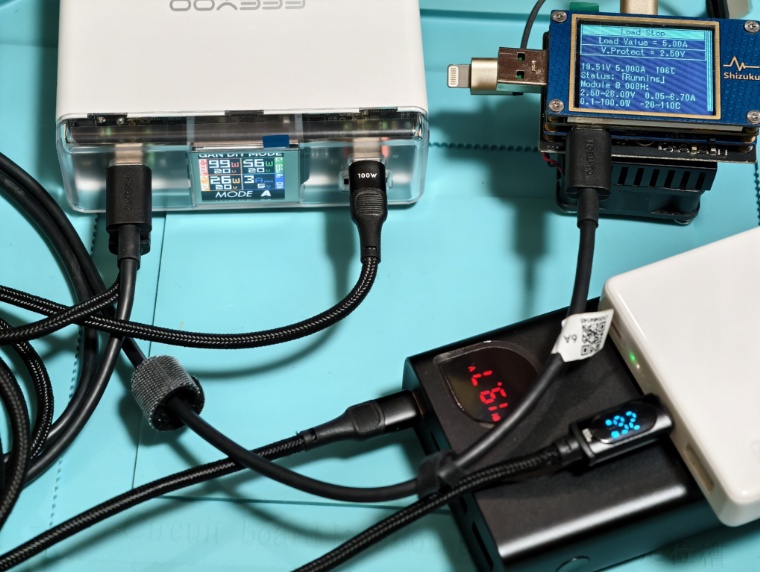

作者: dcc2000    時間: 2025-5-21 13:21
本帖最後由 dcc2000 於 2025-5-21 16:58 編輯
有咩好野推薦?
唔鍾意插頭直接係埋充電器上面的款式。
Kin_2012 發表於 2025-5-20 22:24

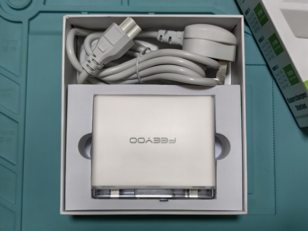

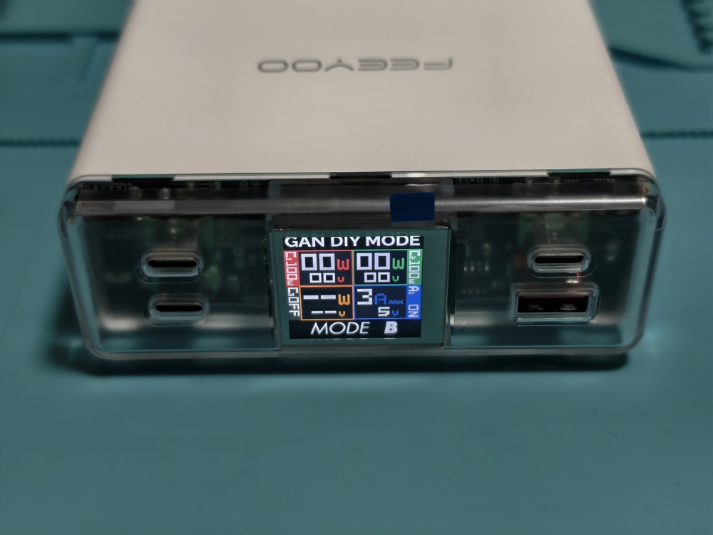

大功率多ports火牛, 用電源線方式連接(所謂桌面式), 某程度上確係比直插式火牛方便。
如樓上師兄所講, 依家好多選擇!
最近買咗呢隻3C1A 210W玩吓, 唔係新產品, 已出咗一段時間, 雖然欠缺PD3.1 140W, 但實際上現時使用PD3.1 140W嘅設備並不算多。真正3腳接地線設計, 可避免好多人認為係 “好有問題” 嘅感應電(leakage current)情況。
香港某E字頭牌子亦有攞呢款嚟貼牌, 取名為 “量子充電器”。
設有A, B, C 3個modes, 控制各個C ports嘅功率率分配, 各ports插拔時亦不會出現斷一斷電嘅情況, 顯示屏可顯示3個C ports嘅實時功率及電壓。而USB-A port只係固定5V 3A, 預你俾手錶, 藍牙耳機, 電動牙刷之類, 使用5V供電嘅設備使用。“可玩性” 當然唔夠ANKER嗰款250W多。
https://youtu.be/MkYlHfw1-BE?si=0P7BDnB1zQG3yLjd
[youtube]MkYlHfw1-BE?si=0P7BDnB1zQG3yLjd[/youtube]
圖片附件: IMG_20250514_005423(1).jpg (2025-5-21 13:13, 132.81 KB) / 下載次數 14
https://h0.hkepc.com/forum/attachment.php?aid=2479402&k=ac16bb4078221ef17e10777088d4ad19&t=1781283935&sid=484wDiKxyc
圖片附件: IMG_20250514_012828(1).jpg (2025-5-21 13:13, 109.68 KB) / 下載次數 13
https://h0.hkepc.com/forum/attachment.php?aid=2479403&k=95befe2e7648321e62b1115b9613ba81&t=1781283935&sid=484wDiKxyc

作者: dcc2000    時間: 2025-5-25 17:22
個價正常
可以考慮
搵搵先
Kin_2012 發表於 2025-5-24 12:58
師兄, 相信係某d原因, 廠家從另類渠道清貨而已, “正常” 應該唔係呢個價喇!
實測表現, 相當唔錯, 個人認為極抵玩。

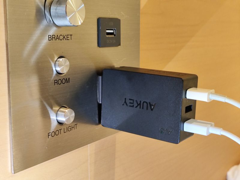

咁多年來基本上未壞過 usb 火牛 (手上 ~10隻)
e.g. 今日重用緊呢 2015年買的第一代  aukey QC2.0 三口牛
單口的話,最舊的大概係 samsung note2 跟機牛 (2012年) ,屋企重用緊
圖片附件: 1000101743.jpg (2025-5-26 22:20, 54.27 KB) / 下載次數 9

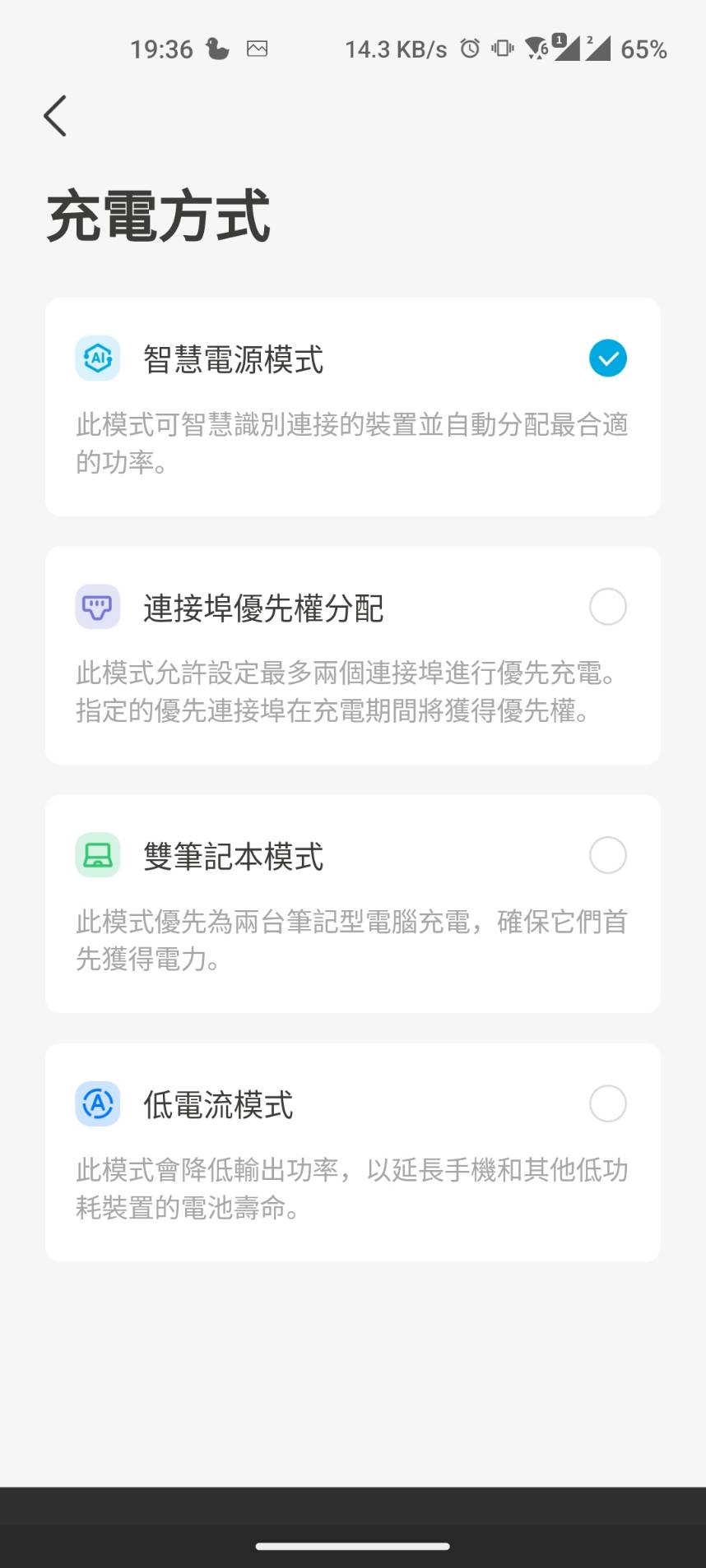

    其實個 app 有咩玩
作者: madebyp90    時間: 2025-5-27 11:42
其實個 app 有咩玩
fakeman 發表於 2025-5-27 10:11
限個port上限出幾多w
唔超出總數上限
新接駁就唔會斷電
etc你100w+100w+65會斷
set 100+65+65就唔會斷
另外一個優點係可以喺100V環境下,over 140w
不過暫時冇乜報告
100V下長期可以出到幾多w
anker140w我就試晒220v/120V fullload可以堅持幾耐

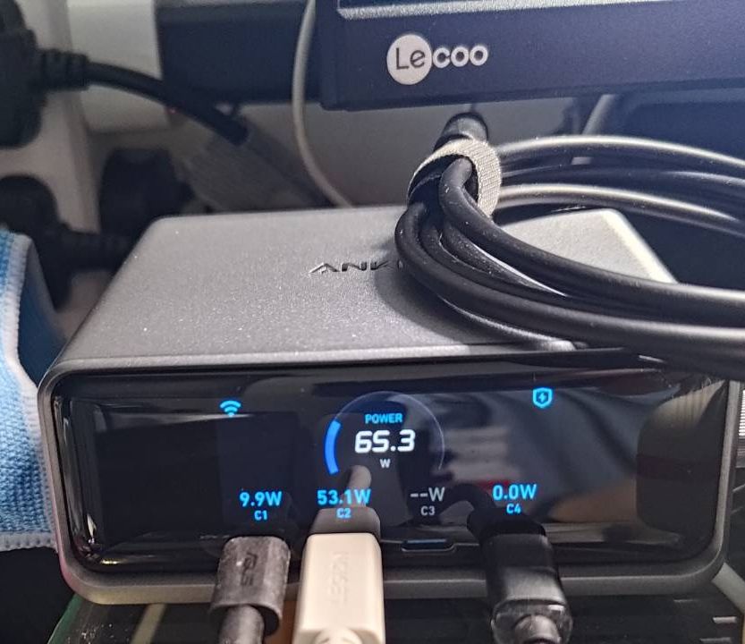

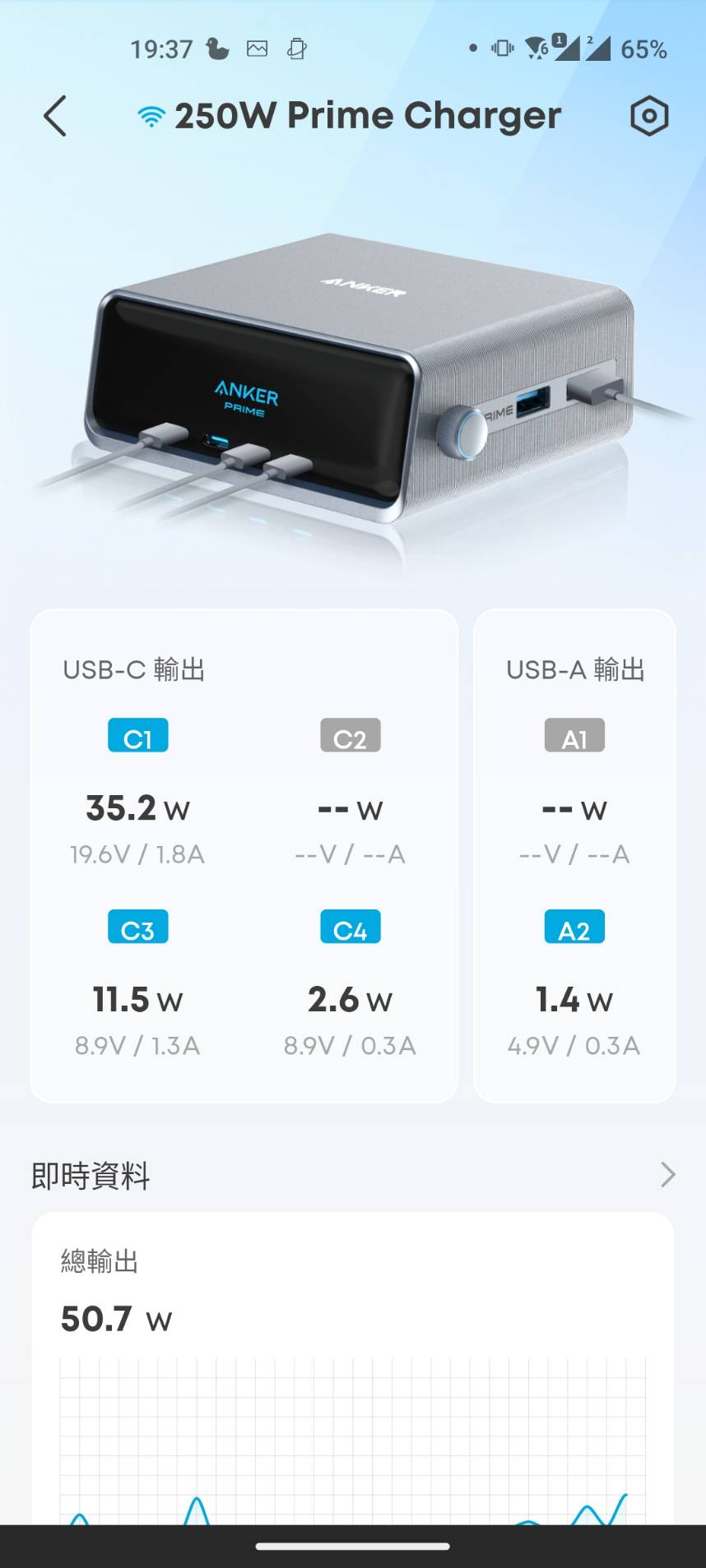

作者: rfdingo    時間: 2025-5-27 11:49
其實個 app 有咩玩
尋日到左, 插2 nb + 手機,比之前隻v牌200w 涼
app都算有用,可set 優先 2個port 比nb, 或調整各port 最多出幾w
圖片附件: 327302a.jpg (2025-5-27 11:46, 73.54 KB) / 下載次數 9
https://h0.hkepc.com/forum/attachment.php?aid=2480159&k=45784c3a8b8567a086debcc0e5a9c7ae&t=1781283935&sid=484wDiKxyc

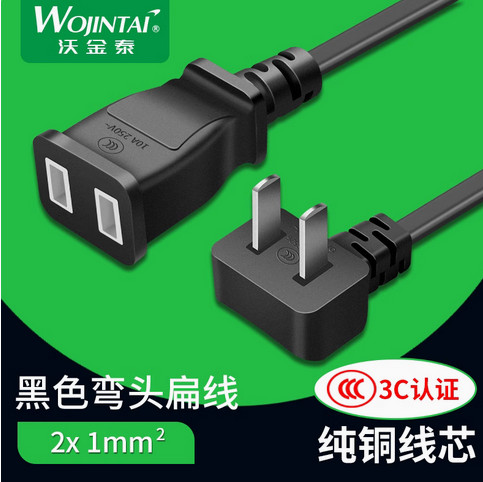

剛拼左隻Anker 140W 189玩下, 唔鐘意插牆又買埋條扁延長線
圖片附件: Anker 140W.jpg (2025-5-27 17:29, 67.45 KB) / 下載次數 10
https://h0.hkepc.com/forum/attachment.php?aid=2480242&k=75aaecc55bb43d53e1629be6e99f408e&t=1781283935&sid=484wDiKxyc
圖片附件: 兩頭延長線.jpg (2025-5-27 17:29, 61.52 KB) / 下載次數 9
https://h0.hkepc.com/forum/attachment.php?aid=2480243&k=cf99745db411a8598921ab1070e4634c&t=1781283935&sid=484wDiKxyc

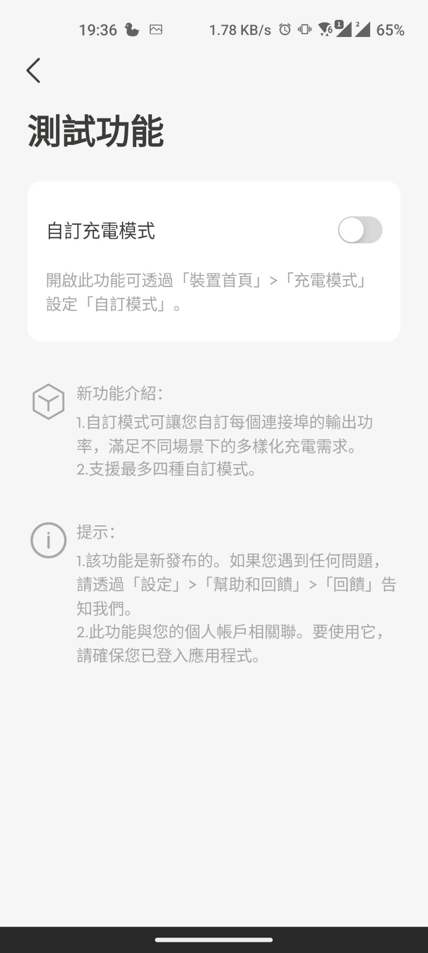

作者: rfdingo    時間: 2025-5-27 19:39
可唔可以做到係某 1-2 個 port 俾電時,其餘 port 插新嘢唔會 reset power?
fakeman 發表於 2025-5-27 18:53
之前我有問madebyp90 師兄 ,佢有提140w既
https://www.hkepc.com/forum/redi ... 18&pid=42635463
    因為我用nb,唔係minipc,唔敢100%肯定
我頭先試 係c1+c2 唔斷(nb+nb/手機)  同時 機面板 數無跌過去0/斷
c3/c4會斷(手機) , c3 手機有轉畫面同 機面板 0w過 , c4係無線叉 ip 無斷但可能因為本身就最低電(就滿+ 0.幾w , 同非apple自家叉 係慢無線叉)
側邊兩個usb a(當叫A1/A2)口 , A2 插住mon燈無斷   *但插A1/A2 會 A1 A2互斷
機面只有w數,睇唔到個口行緊幾v
如果開左 測試功能
呢張圖底會多個自訂 w數 選
圖片附件: 327979_0.jpg (2025-5-27 19:37, 79.2 KB) / 下載次數 7
https://h0.hkepc.com/forum/attachment.php?aid=2480264&k=04f63e267fbccc7518d5140be18a23c2&t=1781283935&sid=484wDiKxyc

作者: dcc2000    時間: 2025-6-8 18:26
rfdingo 發表於 2025-5-27 19:39
兩個USB-A ports 本身係一路DC to DC, 所以插拔第二件設備時, 應該係會斷一斷電。
至於4個C ports, 與USB-A 之間嘅功率分配, 會否斷一斷電, 就真係要慢慢測試, 或者自行於app內設置。
若set好各ports加埋唔超過總功率, 各ports(4個C + 1個A)插拔時, “理論上” 係唔會斷電。
作者: rfdingo    時間: 2025-6-8 18:56
至於4個C ports, 與USB- ...
dcc2000 發表於 2025-6-8 18:26
c1c2唔斷就夠用了,無再研究
