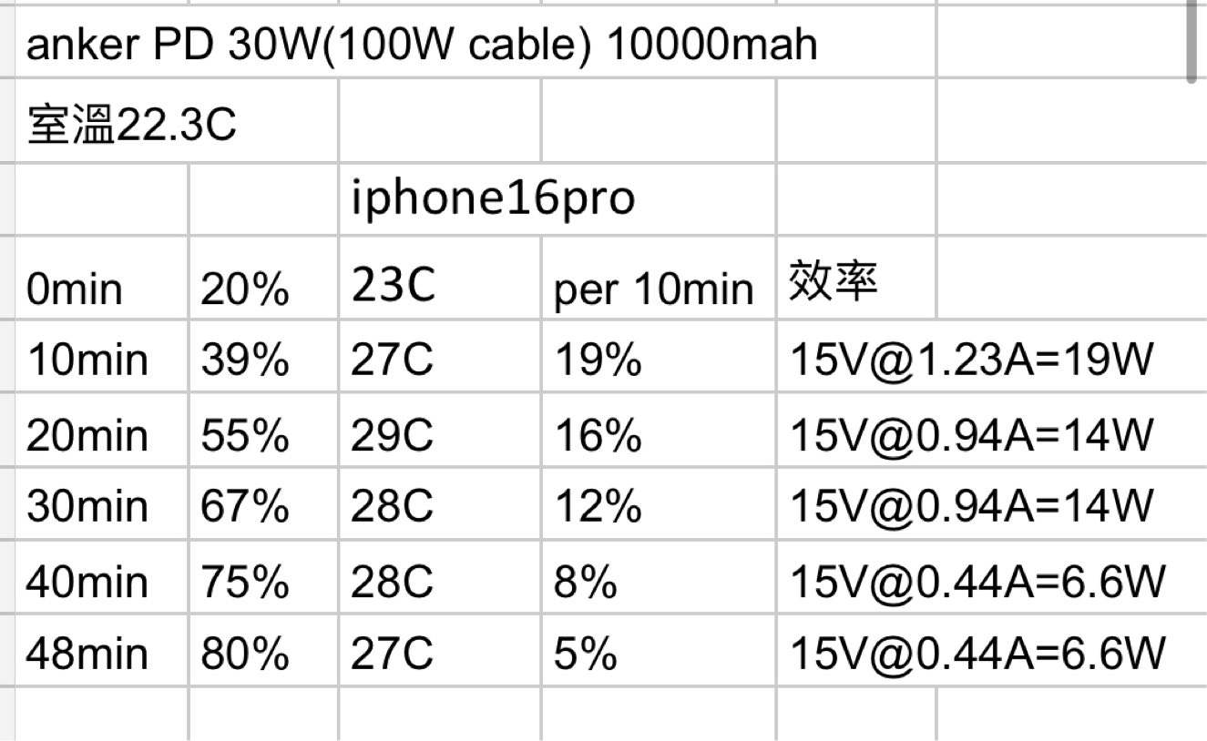

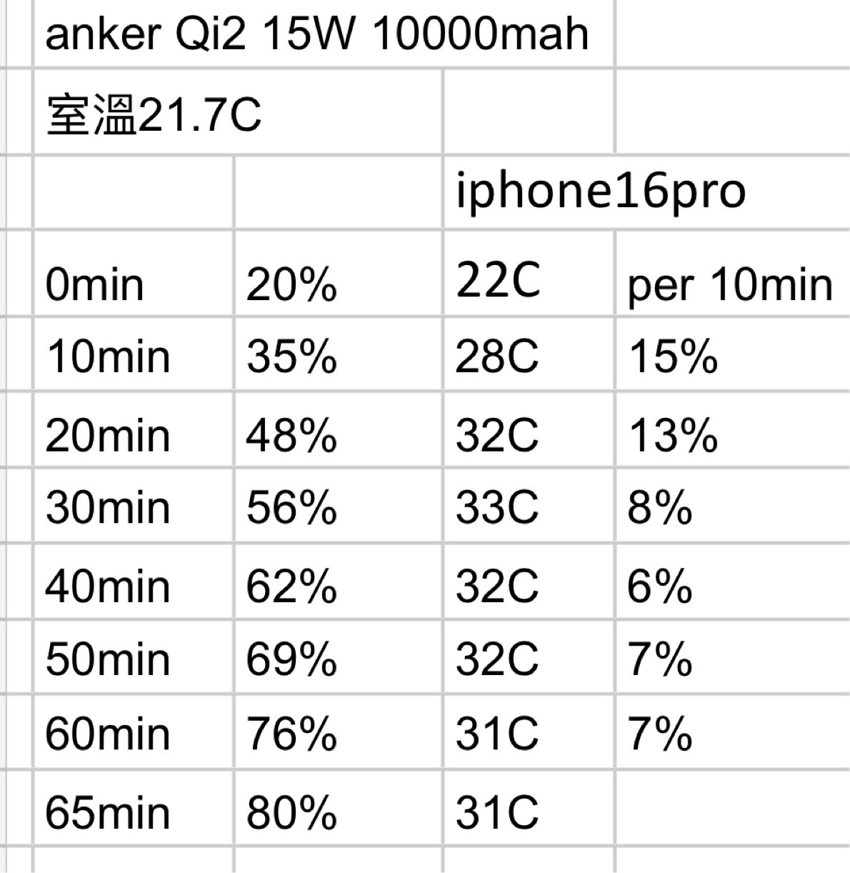

簡單啲嚟講
mah足,38.7WH=10459mah(小米36WH/9600mah or 9729mah)
anker 自稱可用6400mah(5V/3A),小米自稱5500mah(實際test到60xxmah)
qi2足火 iphone16 pro 20->80%只需65分鐘,溫度32C/pd c to c 48min ,溫度28c
相差只係17分鐘
每hr同usb c to c 只差3-4%,非常強勁
(我iphone lock80%, 15 pro一年重有96%,16 pro到今日仍然係100%,所以我唔做0-100%,唔使問)

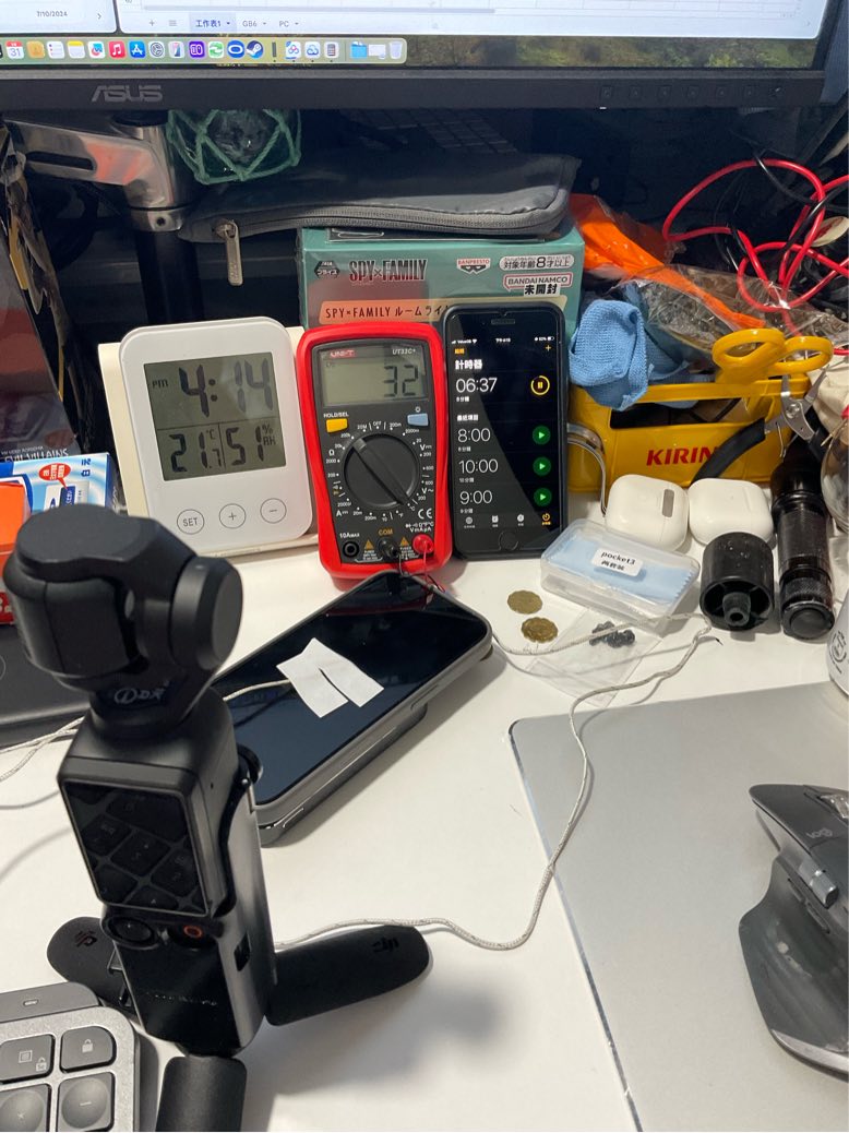

pd 30w不足火,load 30W 20分鐘已經跳返落去 18.85W(溫度31C)
跟住過多10幾分鐘又上返30W,但只能維持10分鐘
不穩定
磁吸+usb cable同一部iphone,不能正確出15V pd
只可5v 2.2A(11W)
下week出長片
