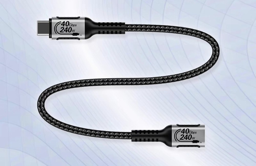

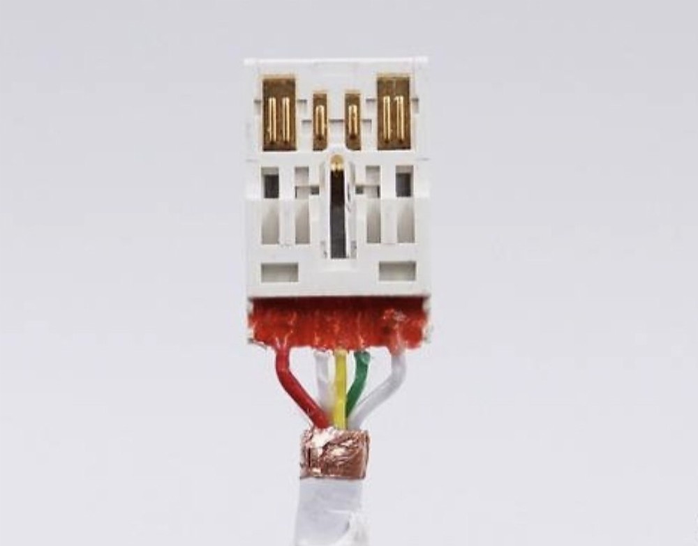

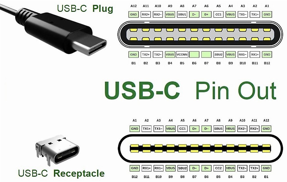

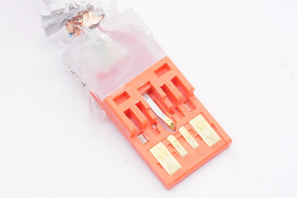

作者: dcc2000    時間: 2025-3-22 11:46
本帖最後由 dcc2000 於 2025-3-22 12:07 編輯
買電話跟左隻 小米 65W 充電器, 試過用跟盒條 USB 線 (USB A to C) 可以幫部notebook充電.
但條線太短, 試過用其他長啲既線但充電冇反應.
想買番條長啲既線 (1m - 2m), 請問
- 例如 UGREEN 100W 線可以 ? 還是只能配小米線 ?
- 而 USB C to C 線, 配合 USB C to A 轉頭可以 ? 而轉頭需要支持100W ?
THANKS
williamlaw 發表於 2025-3-20 10:22

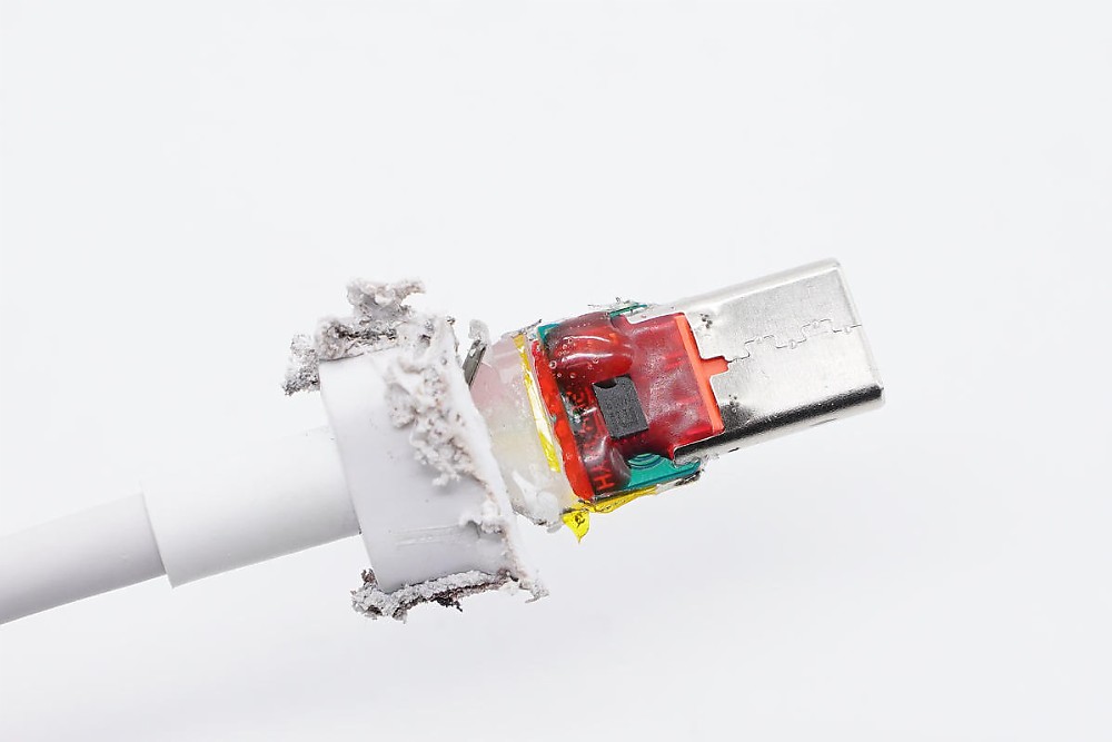

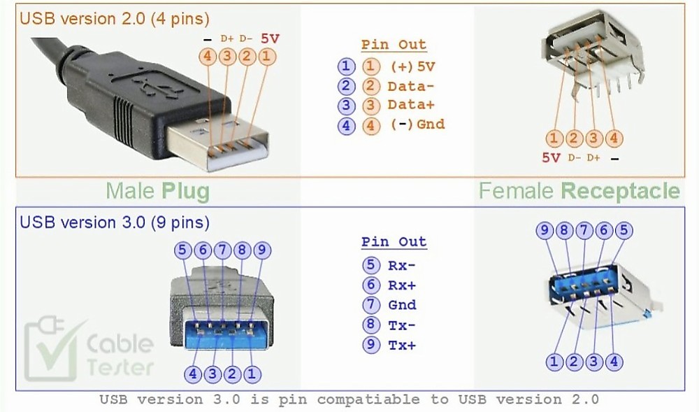

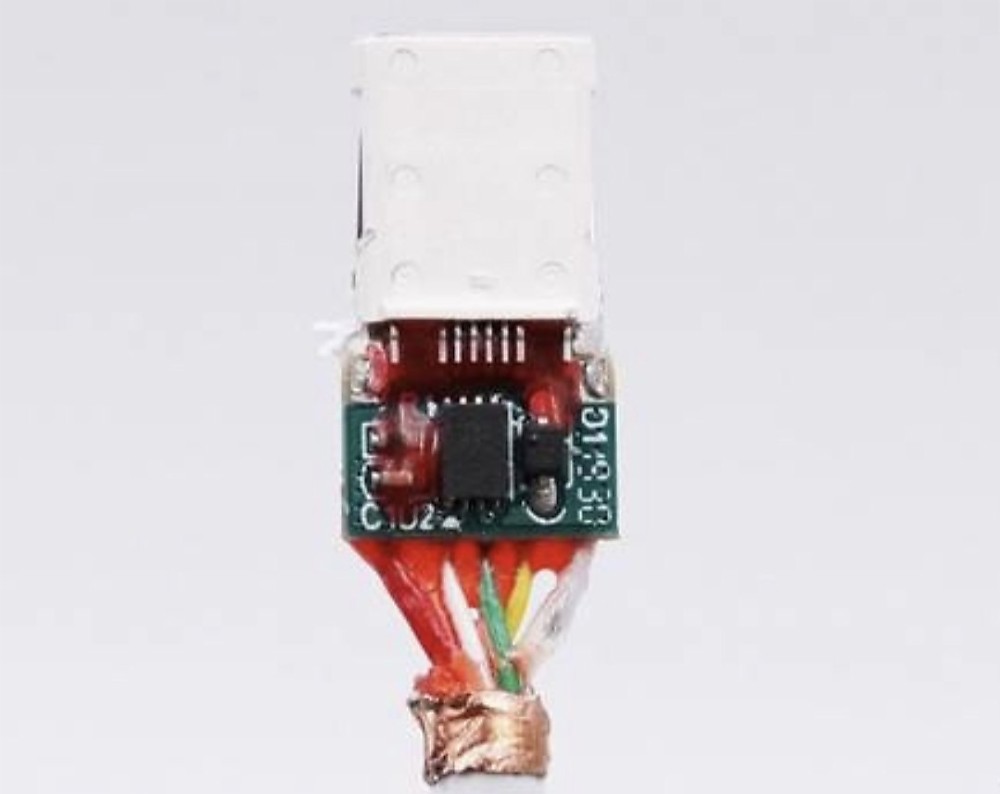

小米將USB 3.0 A頭規格, 原本接GND嘅pin 7, 改做USB-C規格用嚟識別PD嘅CC pin, 再加上自家快充識別芯片, 所以一般USB-A to USB-C線係無法使用小米USB-A PD火牛嘅PD輸出。
市場上有第三方嘅小米摩改版嘅A to C線, 部份係使用破解芯片, 亦有使用小米原裝拆機芯片組裝的, 但據聞並不穩定, 而且線材質素良莠不齊。

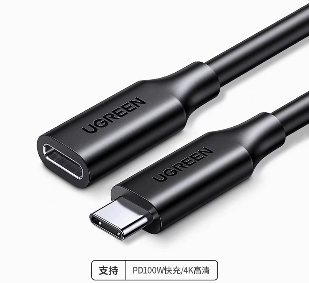

可以嘗試用C to C 延長線, 下面兩款C to C 延長線只係舉列, 並未實測過是否可以配合小米原裝A to C 3A/6A線正常使用, 理論上無問題, 但唔排除延長線可能內置E-marker芯片, 會與小米原裝線不兼容。

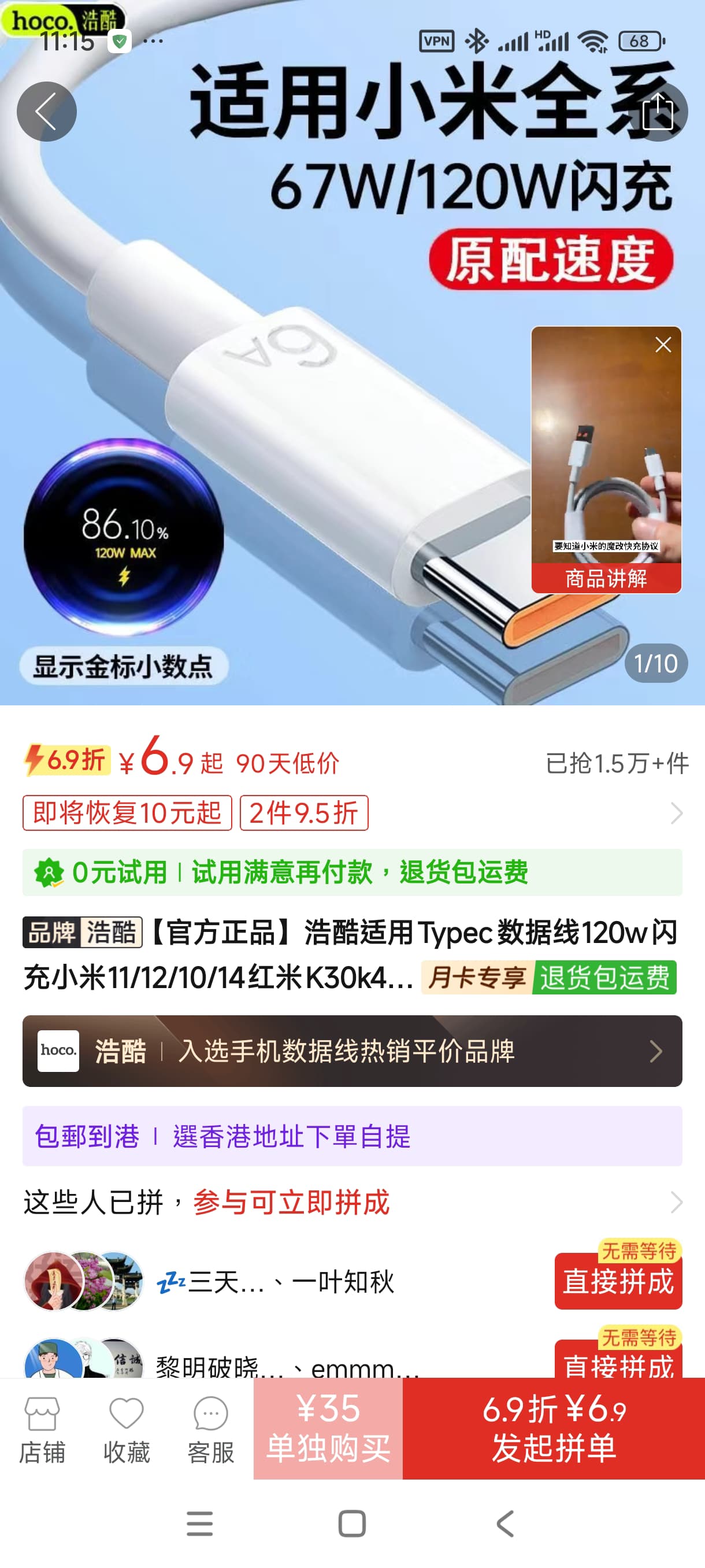

作者: mdws2002    時間: 2025-5-7 11:17
本帖最後由 mdws2002 於 2025-5-7 11:19 編輯
搵過小米既線冇1m / 2m, 咁講其他品牌出唔到 65W 都冇用
williamlaw 發表於 2025-3-20 14:50

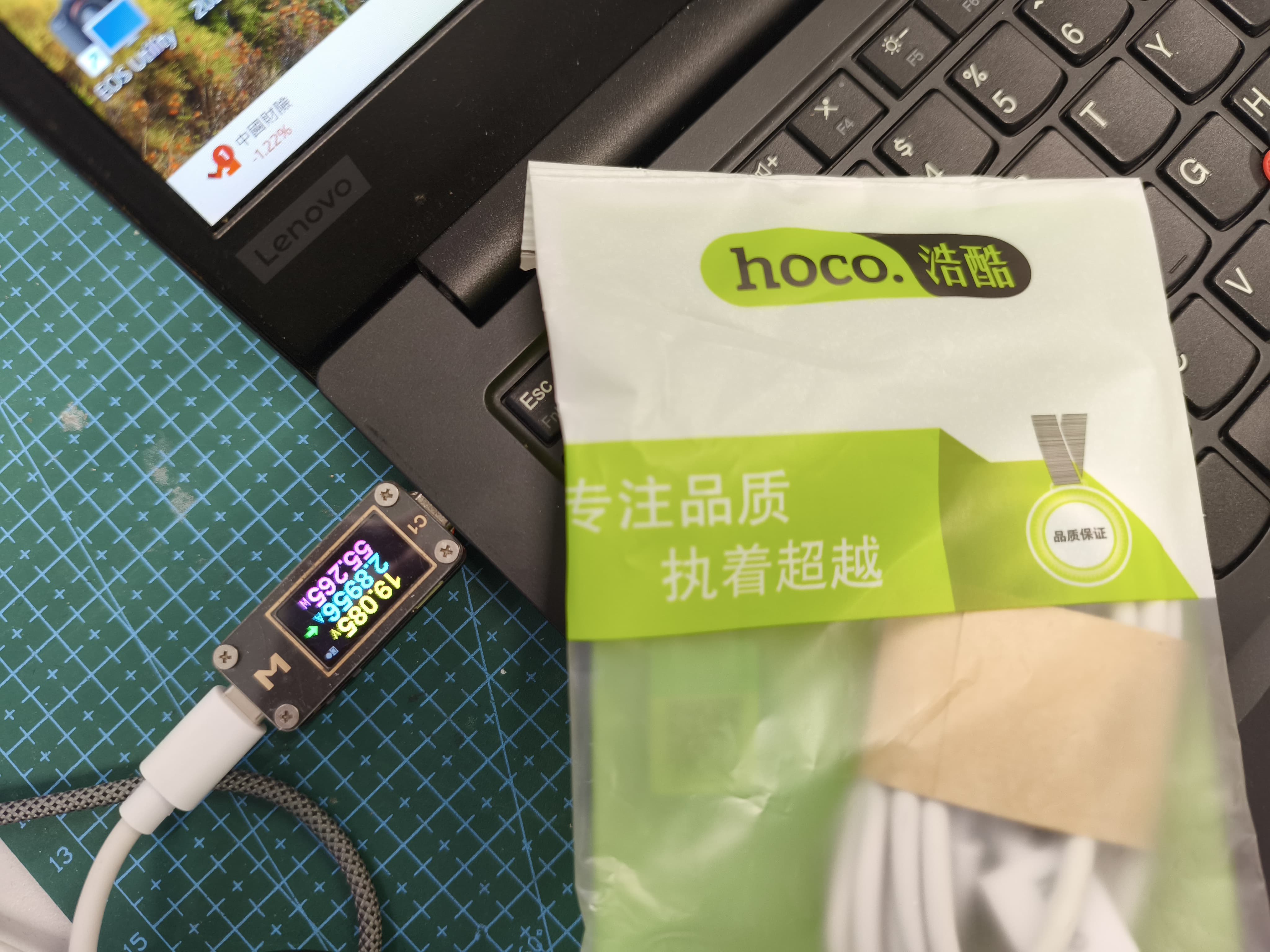

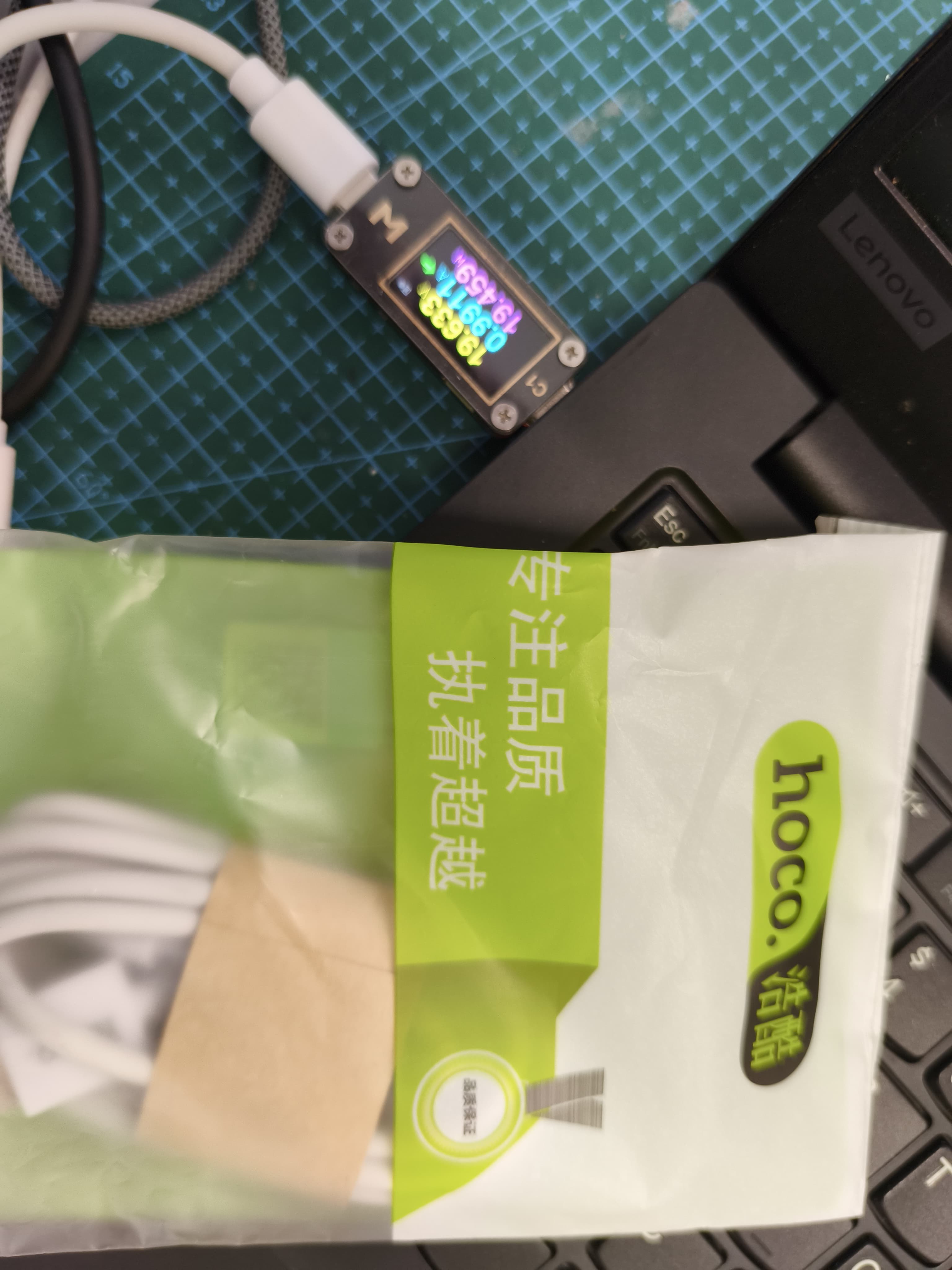

最近買嘅hoco.線。有唔同長度可選。
支持小米充電器嘅魔改,可以充到Notebook。
圖片附件: hoco.jpeg (2025-5-7 11:17, 443.86 KB) / 下載次數 11
https://h0.hkepc.com/forum/attachment.php?aid=2477126&k=db7d88436e311dc84922a05407b2ace8&t=1781034564&sid=8yjgxwNJH
圖片附件: hoco2.jpeg (2025-5-7 11:17, 254.46 KB) / 下載次數 13
https://h0.hkepc.com/forum/attachment.php?aid=2477127&k=d0da9932d8b4ee786ed828ac449c22a0&t=1781034564&sid=8yjgxwNJH
圖片附件: hoco3.jpeg (2025-5-7 11:19, 669.75 KB) / 下載次數 8

作者: williamlaw    時間: 2025-5-10 18:40
最近買嘅hoco.線。有唔同長度可選。
支持小米充電器嘅魔改,可以充到Notebook。 ...
mdws2002 發表於 2025-5-7 11:17 AM
師兄,依個品牌其他線一樣支持嗎?
對尼龍材質有興趣
作者: mdws2002    時間: 2025-5-29 11:34
師兄,依個品牌其他線一樣支持嗎?
對尼龍材質有興趣
via HKEPC IR 5.1.14 - iOS(5.1.1F) ...
williamlaw 發表於 2025-5-10 18:40
小米充電頭,只有小米魔改線先可以。
其他線就一般都只係行返QC標準。
