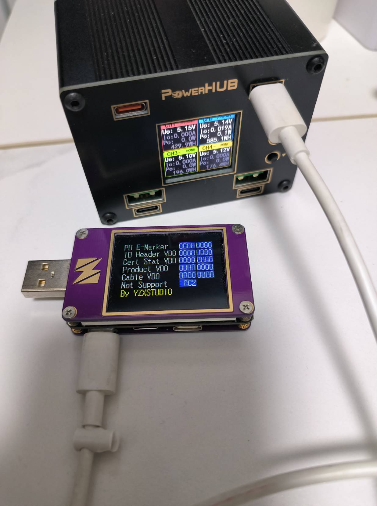

作者: mdws2002    時間: 2024-7-7 08:53     標題: 究竟係咪要有e-mark嘅USB Tupe-C纜線,充電電流先可以過3A?
但係圖中嗰條白色線,我印象中應該係無e-mark嘅。
咁今時今日,呢個規則仲存唔存在?

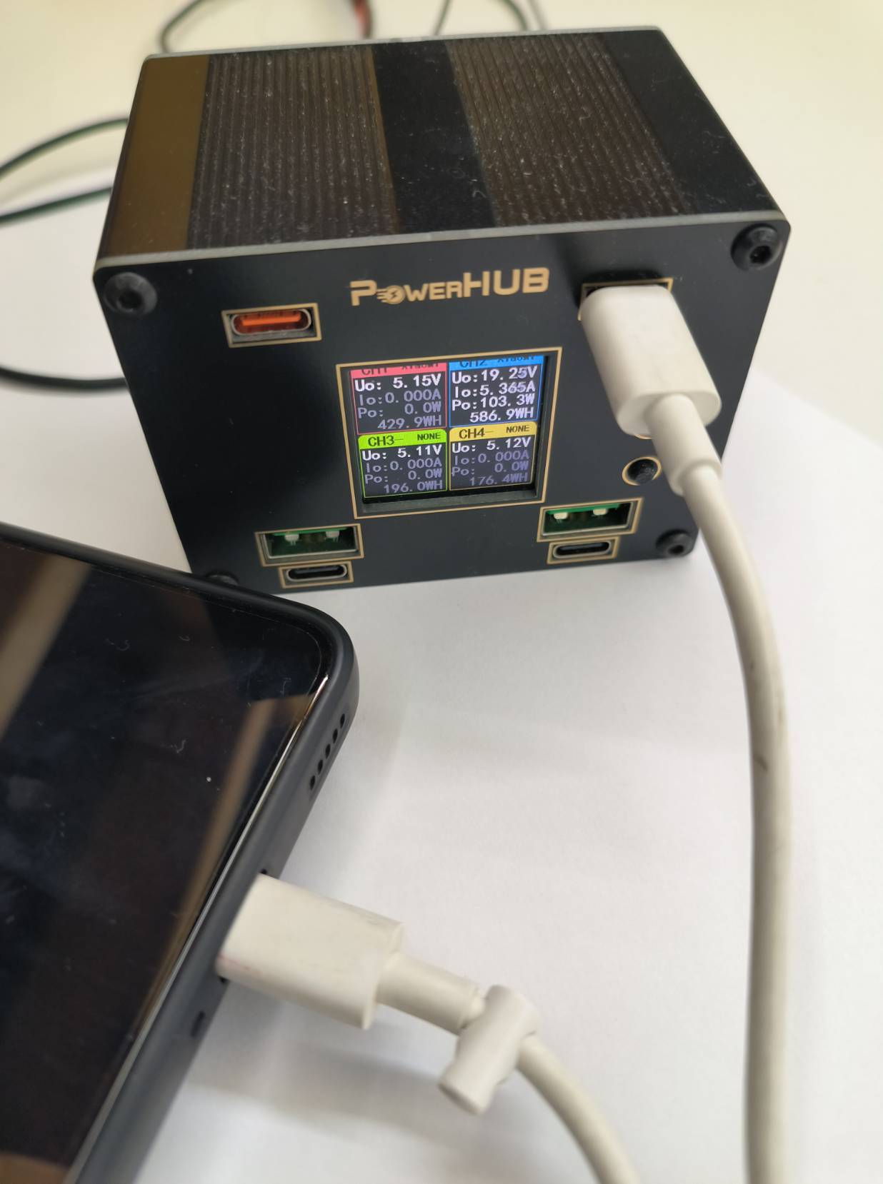

作者: mdws2002    時間: 2024-7-13 00:04
e-marker 嘅作用就係類似通行證,證明條線係符合 5A 電流規格,一般嚟講有證先可以上 5A。
跟足標準就肯定 ...
hk133 發表於 2024-7-11 00:28
條線真係無E-marker晶片,但充電電流真係可以過3A。
圖片附件: Uploaded_via_HKEPC_IR_Pro_Android(3d1d5).jpg (2024-7-13 00:03, 99.42 KB) / 下載次數 144
https://h0.hkepc.com/forum/attachment.php?aid=2431753&k=efaf7867c037d38a516cf958795d4b41&t=1781388380&sid=uKcajK4kz2
圖片附件: Uploaded_via_HKEPC_IR_Pro_Android(7b2aa).jpg (2024-7-13 00:03, 126.78 KB) / 下載次數 125
https://h0.hkepc.com/forum/attachment.php?aid=2431754&k=6043b70fba50b126d8fa25e08c1b7c65&t=1781388380&sid=uKcajK4kz2

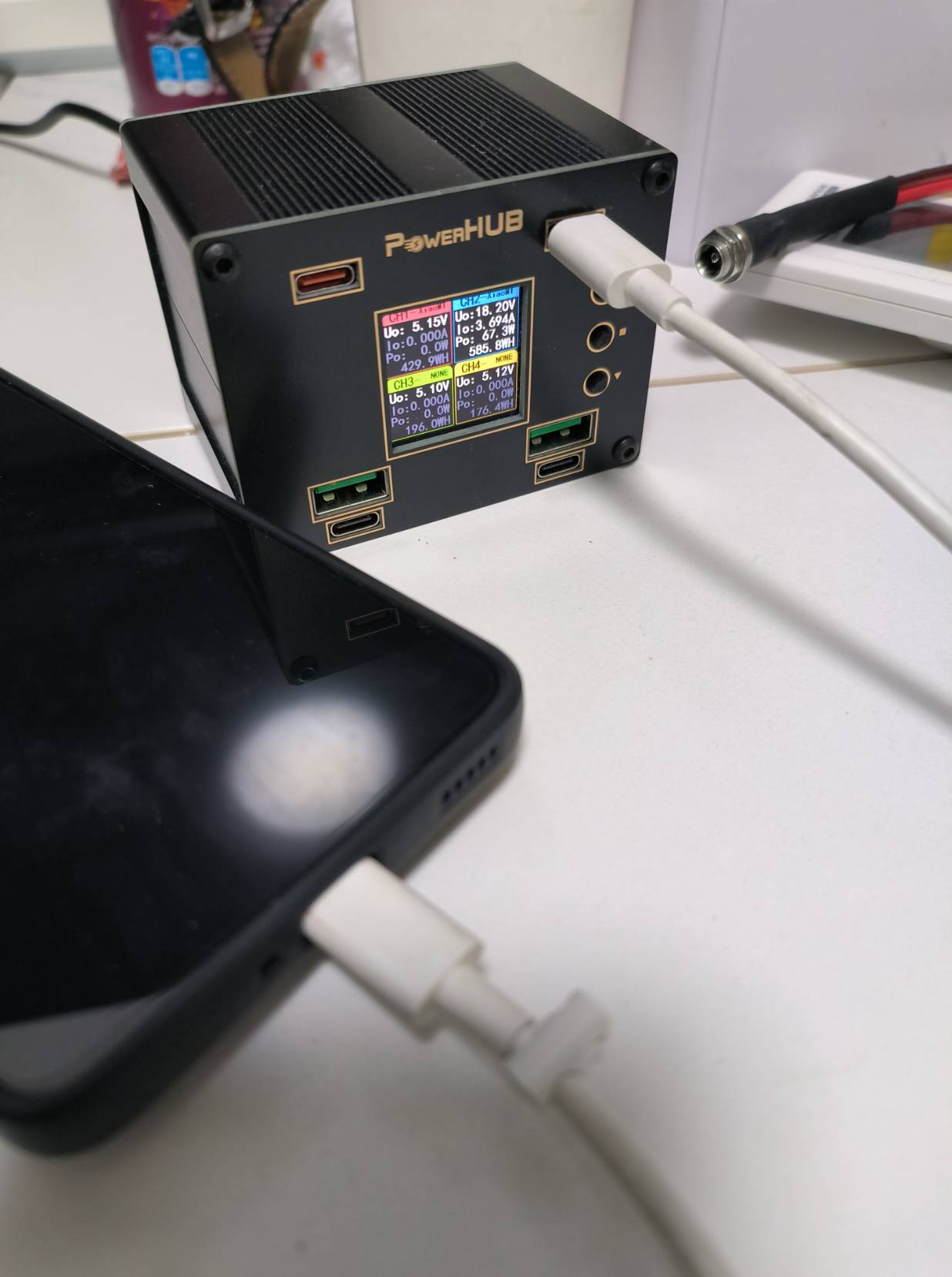

作者: mdws2002    時間: 2024-7-13 00:06
可以上到5A。
圖片附件: Uploaded_via_HKEPC_IR_Pro_Android(32d42).jpg (2024-7-13 00:06, 99.94 KB) / 下載次數 89
https://h0.hkepc.com/forum/attachment.php?aid=2431755&k=787aebe3af8e7c0c1aca3e1b94269f1a&t=1781388380&sid=uKcajK4kz2

作者: hk133    時間: 2024-7-13 14:32
即係充電器可以做手腳,令到電流唔受線材有冇E-Marker晶片嘅限制?
mdws2002 發表於 2024-7-12 16:09
    充電器本來就應該係負責把關嗰個,依家呢個情況等於看更隨便放陌生人入去屋苑⋯⋯
    e-marker 唔係「限制」,而係其中一個「保險」、一種「身分認證」手段,確保通過認證、可以承受 3A 以上電流嘅線材先會被用作輸出更大嘅電流。
    3A 線嘅銅芯一般都比較慳料,一般都係預 3A 就係極限,甚至有啲 3A 線扯上 3A 電流之後,線身都開始暖暖地。
    你下次充電 5-10 分鐘左右再摸下條充電線嘅線身,如果過 5A 電流嗰時 feel 到線身明顯發熱,就唔好繼續用。
