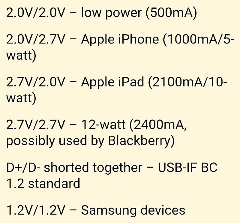

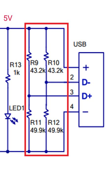

5v +2.8v -2.8v 0v 係Apple 2.4A嘅D+D-識别電壓。
5V port似係有識别芯片,好多識別芯片嘅預設值都係for Apple 2.4A (即D+D-都係2.6V~2.8V左右),而D+D-會隨插入不同device而改變,從而令(呃)件device可以使用預設最高電流充電。
當然,個port亦有可能只係用電阻(分壓)識別電路,冇識別芯片,只係for Apple 2.4A。
