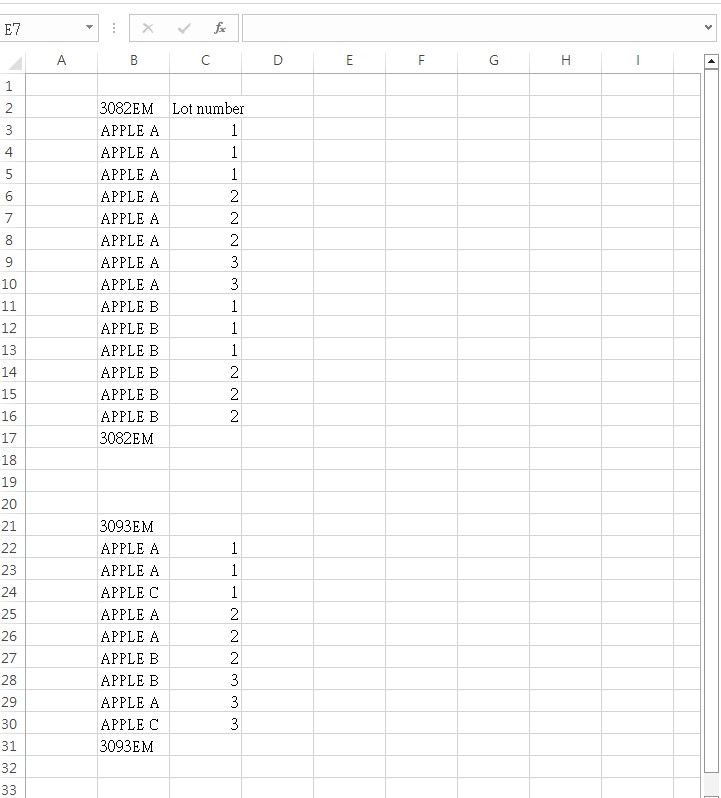

想請教有關EXCEL公式,
B2和B17是同一個單號, B3至B16是不同產品的資料, 而B21和B31是另一個單號, B22至B30是不同產品的資料
想在A2寫公式,結果是A2至A17 會顯示B2的單號, 而A21至A31會顯示B21的單號
感謝幫忙提供

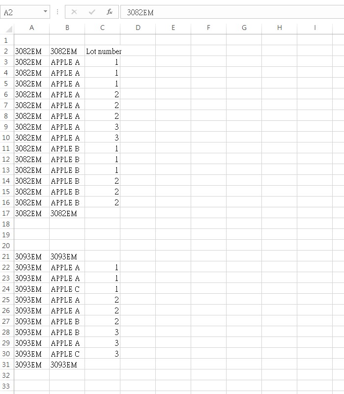

=IF(G2="","",IF(F1="",G2,F1))
作者: SleepyPrince    時間: 2024-2-25 16:35
如果兩段單號中間一定有空行, 而同一單號中間一定無空行
A2 可以用 =IF(B2="","",IF(A1="",B2,A1))
作者: dickkwok    時間: 2024-2-27 14:53
回覆 3# SleepyPrince
B2和B17出現單號, 它表示B3至B17的項目也是B2的單號, 所以希望在A行可以自動在A3至A16也出現單號, 到A21又開始出現另一個單號
