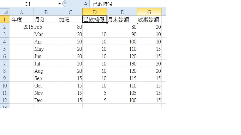

作者: big_nature    時間: 2017-3-25 10:18     標題: 計算補假有效期公式
本帖最後由 big_nature 於 2017-3-25 10:21 編輯
公司在每個月底,結算員工當月的加班補假時鐘。
補假為當月結算後6個有效期(即1月底結算,在7月底要放完,否則作放棄論)
每個月結算的補假都有6個月有效期,如此類推。
同事在每月都有放補假,而產生計算困難。
1.        如何結算有效期
2.        計出放棄的小時
3.        譬如2月結算補假,可在8月底放,但有1月的部份補假包含在2-7月有效期內,應如何設定計算公式
4.        如1月份有部份補假過了有效期(同事放棄左),是會影響到第3項定公式的計算
我初部做了一個草擬計算表,
請各位師兄指教修訂!

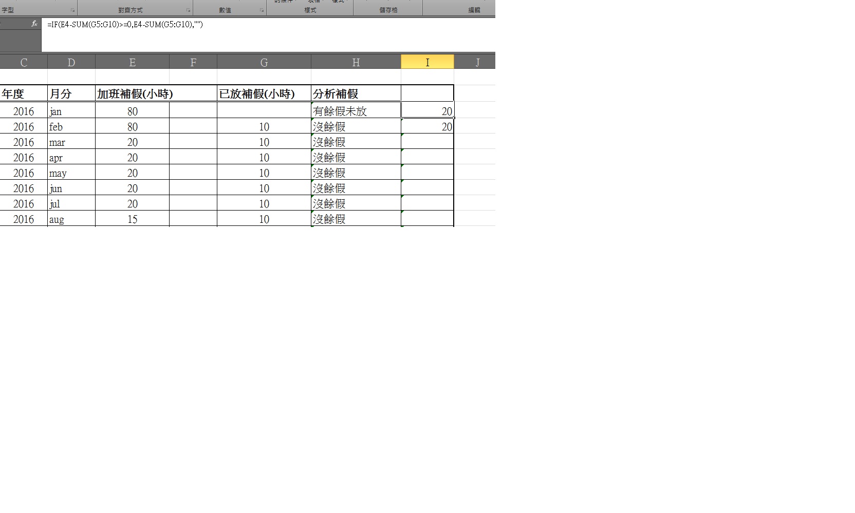

作者: fanendor    時間: 2017-3-27 09:44
COLUMN i 個數係計緊咩?

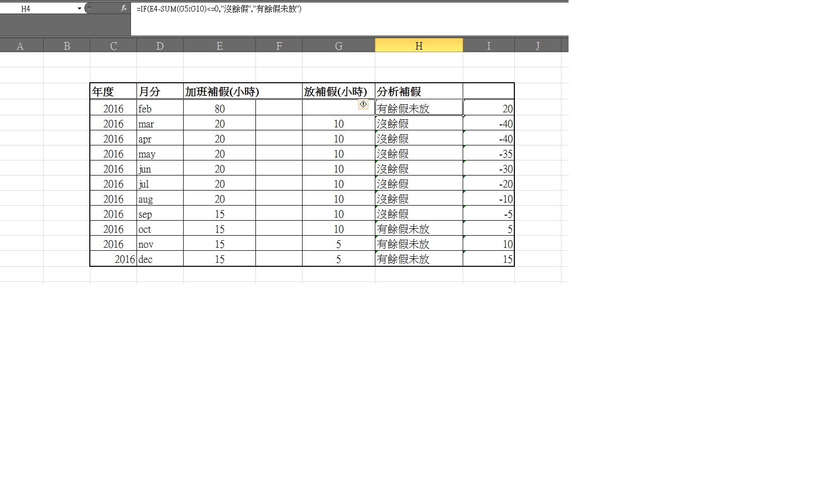

作者: big_nature    時間: 2017-3-27 14:15
本帖最後由 big_nature 於 2017-3-27 14:17 編輯
回覆 2# fanendor
條公式仲有好多邏輯推算!
已經有少少頭緒!
column i的計算如下圖。
圖片附件: 333.jpg (2017-3-27 14:17, 129.79 KB) / 下載次數 157
https://h0.hkepc.com/forum/attachment.php?aid=1970301&k=3b09d4fd10f80ad5f18b856e27fda68e&t=1781379397&sid=cMmwIsnI6p

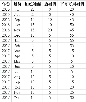

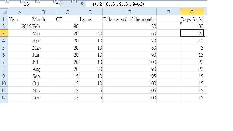

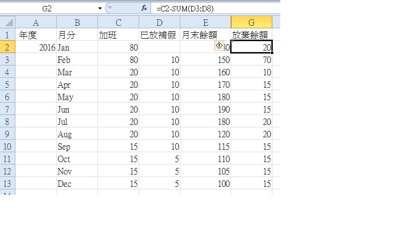

作者: mayday    時間: 2017-3-27 14:59
本帖最後由 mayday 於 2017-3-27 15:38 編輯
回覆 3# big_nature
Like this
圖片附件: 1.jpg (2017-3-27 15:04, 73.32 KB) / 下載次數 172
https://h0.hkepc.com/forum/attachment.php?aid=1970307&k=4377c1208333eda849838bbaad047639&t=1781379397&sid=cMmwIsnI6p
圖片附件: 2.jpg (2017-3-27 15:04, 71.78 KB) / 下載次數 178
https://h0.hkepc.com/forum/attachment.php?aid=1970308&k=41bcf46cd152f01db2b3d6fe1e9099f3&t=1781379397&sid=cMmwIsnI6p

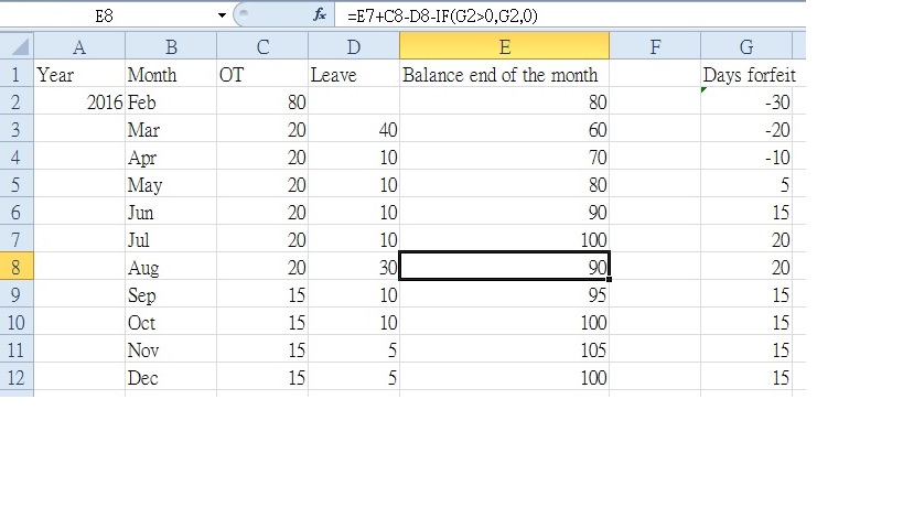

作者: mayday    時間: 2017-3-28 12:49
回覆  mayday
謝謝師兄資料!
我先理解下!
公司的補假規則如下:
1.1月底結算 ,保留期180天(附表好像沒這 ...
big_nature 發表於 2017-3-28 09:14
以下是用一樓的資料
以下是用三樓的資料
我沒有改變Formula, 看看是不是你要的.  反而我不太明白為甚麼一樓圖中3月沒餘假, 明明還有10小時
圖片附件: 3.jpg (2017-3-28 12:39, 67.62 KB) / 下載次數 197
https://h0.hkepc.com/forum/attachment.php?aid=1970489&k=5125b9ca89ccf4a0c4b588957498ba1c&t=1781379397&sid=cMmwIsnI6p
圖片附件: 4.jpg (2017-3-28 12:39, 70.07 KB) / 下載次數 158
https://h0.hkepc.com/forum/attachment.php?aid=1970490&k=8e2af1245561b36c6f4c7ca865e773f7&t=1781379397&sid=cMmwIsnI6p

作者: mayday    時間: 2017-3-28 16:04
本帖最後由 mayday 於 2017-3-28 16:19 編輯
回覆  mayday
沒有餘假是當初試做的叫法!
(即沒有補假失效)
師兄係計到假期的補時及應扣(放假)的補假,
big_nature 發表於 2017-3-28 14:00
我還是不太明白樓主點解覺得我計錯。
樓主可睇睇四樓所顯示的formula,例如G3, 是由C3-D9得出的結果,用樓主三樓的資料來說(六樓圖二),G3=C3-D9=80-10=70,正正是樓主所說2月放棄的假只扣減8月的已放補假。
再看看四樓E8, 即8月尾結算,算式是會扣減G2,2月的放棄的補假。再用樓主三樓的資料來說明(六樓圖二),E9是8月尾結算,E9=E8+C9-D9-G3=180+20-10-70=120,最後是有扣減2月份放棄的補假。
而且formulas還會計算如果2-7月已放的補假多過1月加班的時數,會出現Column G負數的情況,請參考四樓的資料。
當然我都係估估下,大家討論下。

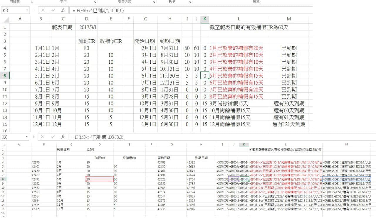

作者: m14k10    時間: 2017-5-22 19:16
本帖最後由 m14k10 於 2017-5-22 19:22 編輯
滿不滿足到你基本要求??
左上方的報表日期可改做TODAY(), 也可以入某日期調整數據
目前圖表有幾樣野問題:
1. 目前計有效6個月, 不是180天(調整H行)
2. 酌情微調的加入與否(即有時俾, 有時唔俾)
3. 公式整合, 目前B, G, H, I, J,K行都是為運算而存在, 可以隱藏不看, 或可簡化
可能只是我諗太多, 如果酌情微調會有時俾, 有時唔俾,   補假日數就要分開一日一日計, 會煩好多
圖片附件: photo_2017-05-22_19-05-53-min.jpg (2017-5-22 19:12, 140.9 KB) / 下載次數 136
https://h0.hkepc.com/forum/attachment.php?aid=1984494&k=3d3dee15d4fdaab9cc5c07a9de4df63e&t=1781379397&sid=cMmwIsnI6p
作者: big_nature    時間: 2017-5-22 20:56
回覆 17# m14k10
目前圖表有幾樣野問題:
~~我先了解師兄寫的公式先,有不明白再請教!
~~因為同事未必到最後果幾日先放,可以不用加入,免增加公式難度
~~明白
~~~感謝協助,亦希望能理解公式!
