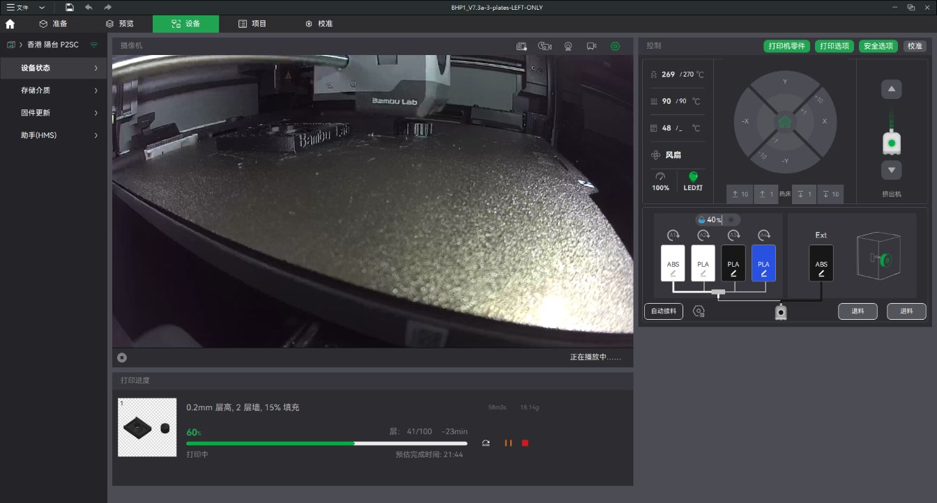

作者: xo_ox    時間: 2025-10-25 18:07     標題: Bambulab P2Sc [內地版] 試機 分享 紀錄 歡迎交流
本帖最後由 xo_ox 於 2025-11-7 08:37 編輯
[youtube]OEsuADrJijU[/youtube]
第一天陶宝開賣,特價買了,還有贈品,
之後發覺如果用埋88vip還可再平$4xx-, 約rmb$37xx可買下。
換機原因;
- 換咀/頭,可以快拆不用拔線,用p1時有幾次按歪了p1 直接 reset
- 代用硬化鋼咀平,$30 @pdd
- 比p1sc 同期平宜了不少
- 只要不在印嘢時 Ams 2 可抽濕
- 印嘢時,如果不用ams及加了外置火牛的情況下可抽濕
- 同p1sc 內地版一樣,只可lan only mode 印嘢,但反應好快
    (回國vpn之後,可以用埋手机app及電腦app remote control)
- WiFi 快了好多
- 轉WiFi 方便啲,不用先登出,直接面版改便可以
- 鏡頭升級了到1080,清楚了
- 印PLA 不用專登開門印
** 高效除湿剂分子筛3d打印干燥剂<- 記得買非常好用
** ps 但今次回國vpn, 有啲不太理想,想升級firmware幾次都失敗!
      等回國vpn手機到貨時再试吓,可能vpn router 設定得不太好。

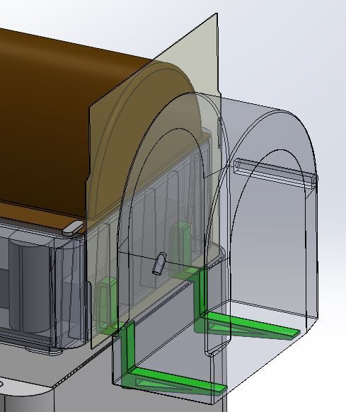

作者: xo_ox    時間: 2025-10-26 10:24
本帖最後由 xo_ox 於 2025-10-26 02:29 編輯
https://makerworld.com.cn/zh/mod ... e#profileId-1119371
this look good, 好处就是有料盘也能放进去
https://makerworld.com.cn/zh/mod ... i#profileId-1629504
https://makerworld.com.cn/zh/mod ... a#profileId-1759595
for drying in AMS2

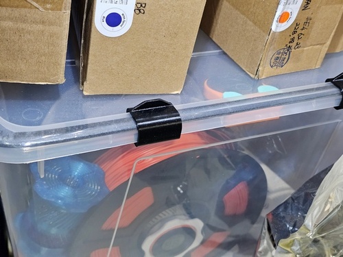

作者: xo_ox    時間: 2025-10-26 10:48
本帖最後由 xo_ox 於 2025-10-26 03:27 編輯
new dry box, ebox pro
Still using the old box, ebox lite

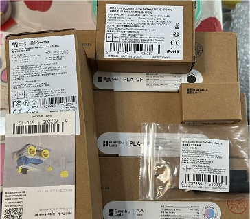

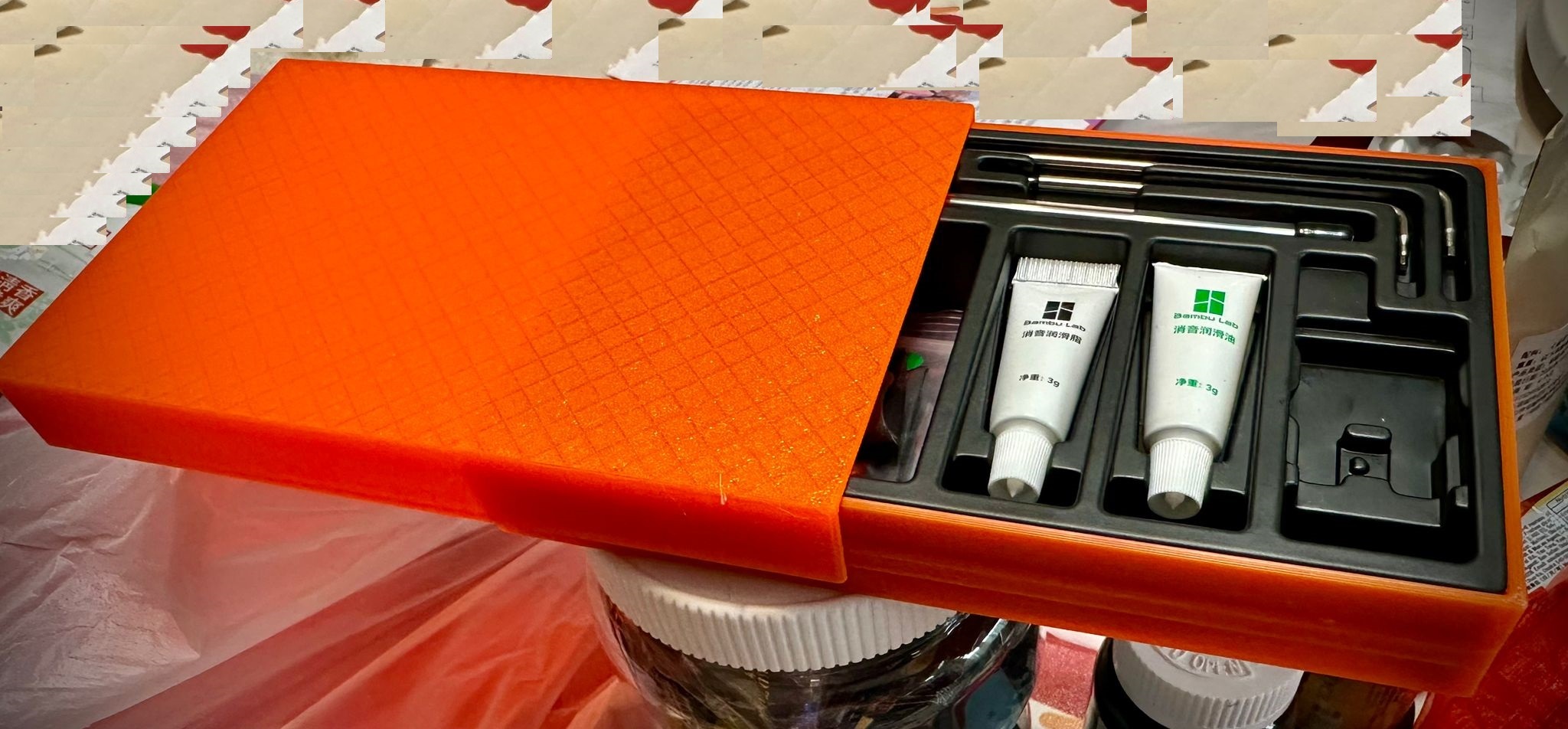

作者: xo_ox    時間: 2025-10-28 10:13
來自 p2s 的禮物
- 3x pla ...
- toys car parts
- Battery
- Parts : Switch
- Screwdriver x2
圖片附件: p001.jpg (2025-10-28 10:11, 57.87 KB) / 下載次數 34

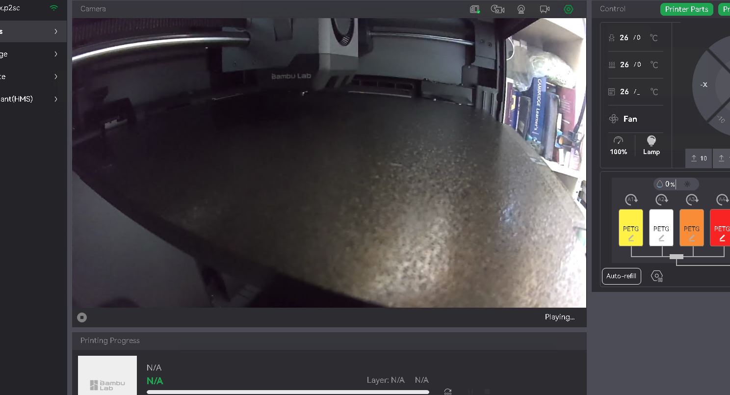

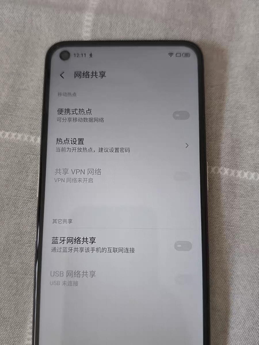

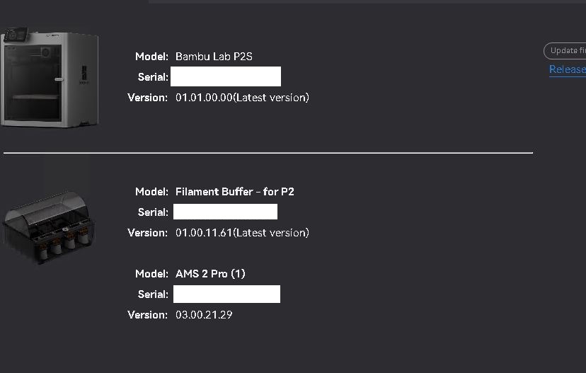

作者: xo_ox    時間: 2025-10-28 10:15
本帖最後由 xo_ox 於 2025-10-28 03:27 編輯

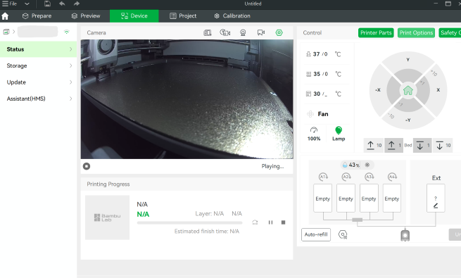

Wifi VPN共享手機,幫助使用p2sc雲功能,
以便遠程控制/監控,和/或升級固件......
(not yet release P2S firmware https://bambulab.com/en/support/firmware-download/all)
圖片附件: p002.jpg (2025-10-28 10:14, 42.79 KB) / 下載次數 27
https://h0.hkepc.com/forum/attachment.php?aid=2502512&k=3a599ec758b906f8fce5328a8059ae44&t=1781402789&sid=1mj4euYBZ2m

作者: xo_ox    時間: 2025-10-28 11:48
本帖最後由 xo_ox 於 2025-10-28 03:50 編輯
呢部手機有特别功能?
Offer 發表於 2025-10-28 03:33
Share VPN connection while in WIFI hotspot mode
Reference others: -
強項係5G+support 透過wifi share vpn (包括v2ray),簡單易用+雙卡。
https://www.hkepc.com/forum/redi ... 69&pid=42794310

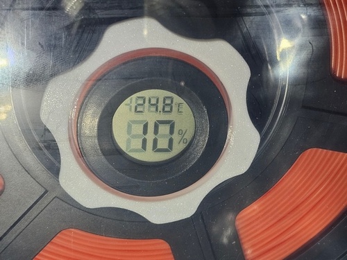

今早試了焗乾,petg 12h 65,唔要它前後轉的話,不用拔出料,
濕度由15%去到4%

作者: xo_ox    時間: 2025-11-1 10:59
using ams2?
Tong05 發表於 2025-10-31 18:30
是的,所以ams2 要有2套,或外置抽濕盒加AMS2,
抽濕時用外置的印野,抽濕完才用ams2, 但這都要加外置電原(24v4a)

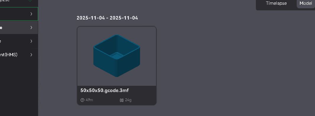

作者: xo_ox    時間: 2025-11-5 09:56
本帖最後由 xo_ox 於 2025-11-5 02:03 編輯
今天,它徹底地工作了。
so good for 3d print
圖片附件: P2s005.JPG (2025-11-5 09:55, 99.98 KB) / 下載次數 31
https://h0.hkepc.com/forum/attachment.php?aid=2503569&k=e7f6b6c8ecf421d9bec007cead1e2e9c&t=1781402789&sid=1mj4euYBZ2m
圖片附件: P2s006.JPG (2025-11-5 10:00, 25.06 KB) / 下載次數 33
https://h0.hkepc.com/forum/attachment.php?aid=2503570&k=c657d133d9a71f5e0bb8eae80be7d3b9&t=1781402789&sid=1mj4euYBZ2m

舊橙色珠晒完放箱底,啱啱一層
箱頂電子表 18%
膠中電子錶 10%(分子吸濕)
之前未有分子吸濕,膠芯吸濕筒放橙色珠,電子錶顯示 16%左右
箱頂電子表 18% 放左個幾禮拜,數值無變
加左4支膠芯用分子吸濕,一個禮拜後都係無變,只係膠芯吸濕筒電子錶 10%
但其實膠芯吸濕筒上蓋2分鐘就咁放係房已經顯示10%
個錶太近分子吸濕反而未必太準確睇到箱既其他位置濕度
BTW 果卷舊紅色PLA似乎掉得,光波爐照左8個鐘後入箱2個禮拜,再加分子吸濕成禮拜,頭先拎出黎都係斷到9彩

dtom 發表於 2025-11-5 14:50
分子篩tobe ~4% RH. AMS report 0% RH as above photo
"斷到9彩" .... 掉得
作者: xo_ox    時間: 2025-11-6 16:11
本帖最後由 xo_ox 於 2025-11-6 08:12 編輯
Make a tools box;
https://makerworld.com.cn/zh/mod ... d#profileId-1924841
And Dryer box mount;
https://makerworld.com.cn/zh/mod ... a#profileId-1915581
作者: hambaba    時間: 2025-11-6 17:43
我見佢琴日出左更新 但仲未有固件可以DOWNLOAD
作者: xo_ox    時間: 2025-11-6 18:25
本帖最後由 xo_ox 於 2025-11-6 12:45 編輯
hambaba 發表於 2025-11-6 09:43
    更新只係setting, firmware still 01.01.00.00 未有得下載

作者: xo_ox    時間: 2025-11-21 19:57
更新完Bambu studio , 鏡頭反應好咗

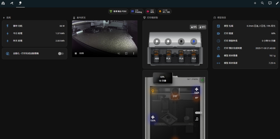

作者: ahuo    時間: 2025-11-30 21:31
發現其實打印機,用了雲打印,它不直接與電腦有連接的,
全是發去了雲,之後又由雲發到機子上打印,
今日用 ...
xo_ox 發表於 2025-11-30 18:00
一直正常使用.就係夜晚慢d,尤其需要live睇cam
所以我需要睇都係係home assistant上面睇.其他下發打印指令就用app或者電腦
圖片附件: Screenshot 2025-11-30 212206.jpg (2025-11-30 21:29, 96.04 KB) / 下載次數 26
https://h0.hkepc.com/forum/attachment.php?aid=2506757&k=935c1d6ee6c9a7fb6947a21f012de324&t=1781402789&sid=1mj4euYBZ2m
圖片附件: Screenshot 2025-11-30 212600.jpg (2025-11-30 21:29, 97.71 KB) / 下載次數 33
https://h0.hkepc.com/forum/attachment.php?aid=2506758&k=32755564d853a819c595b6d7d121a921&t=1781402789&sid=1mj4euYBZ2m
作者: xo_ox    時間: 2025-11-30 22:08
所以我需要睇都係係home assistant上面睇.其他下發打印指 ...
ahuo 發表於 2025-11-30 13:31
    How to set home assistant ?
作者: ahuo    時間: 2025-11-30 23:05
xo_ox 發表於 2025-11-30 22:08
有home assistant的情況下hacs安裝bambu官方插件,就可以拿到打印機的狀態信息及控制照明以及cam開關。(暫時只有呢兩樣可以控制,其他都系得個睇字)跟住再裝printwatch card就可以圖像化顯示部機的信息。機內的cam需要系部機mon的設置內打開live功能,再裝advance camera card顯示。直接用的話無咁流暢,建議hacs裝advancecamera card黎睇cam

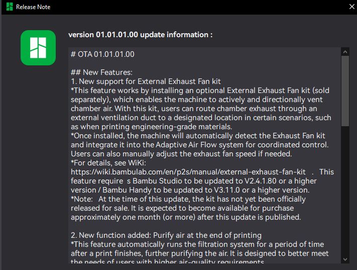

作者: hambaba    時間: 2025-12-5 23:53
出左外排 但係好有DIY FEEL 唔講仲以為係人地諗出黎...
https://wiki.bambulab.com/en/p2s ... -kit
