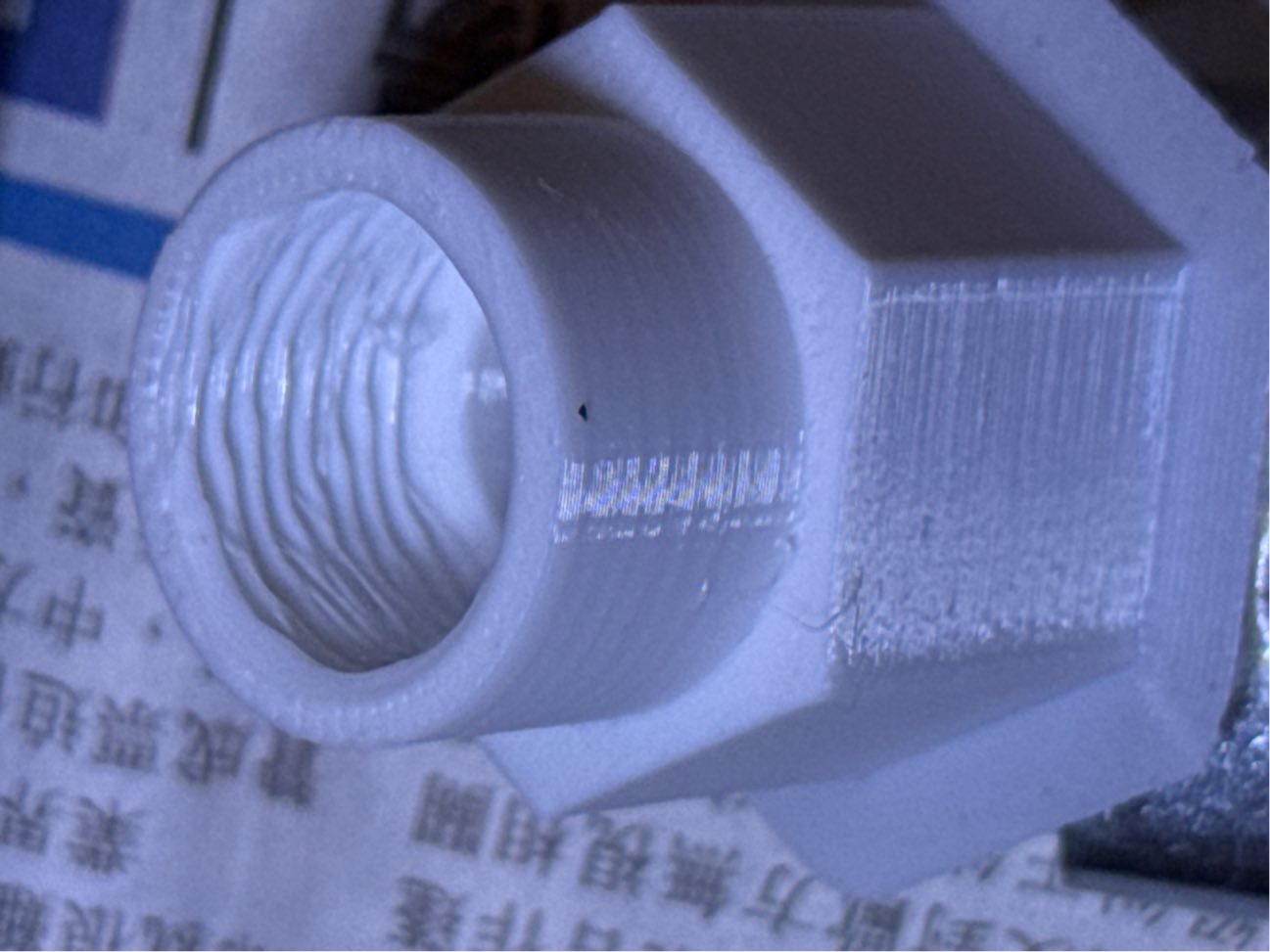

作者: jerrychan0610    時間: 2024-11-30 09:14
有圖片:
圖片附件: Uploaded_via_HKEPC_IR_Pro_iOS(EB407).jpg (2024-11-30 09:14, 110.2 KB) / 下載次數 26
https://h0.hkepc.com/forum/attachment.php?aid=2453955&k=542d67a097f4be82aee5c702113067c2&t=1781451454&sid=kLoPzG33HR

有圖片:
jerrychan0610 發表於 2024-11-30 09:14
唔爭在俾埋印呢件野嘅printer setting 睇下
印呢類嘢溫度一定要準確, 你隻料有冇做temperature tower, 我試過pla印2分喉外螺紋堵頭都要用較低溫度同最大風扇, 效果接近完美, 可以頂到屋企水壓幾日完全冇漏水
印內螺紋溫度應該要更加準確, 風扇都係越大越好, infil 同wall width 唔可以太高, 如果係我我會對住個temperature tower 攞最低溫ok嗰個加五度, infil 30% fan 100%其他地方default印一次先, 睇下有乜嘢問題先再改
其實你件嘢係要fit乜嘢size嘅喉?使唔使受壓?
作者: jerrychan0610    時間: 2024-12-2 08:52
印呢類嘢溫度一定要準確, 你隻料有冇做temperature tower,  ...
fundive 發表於 2024-11-30 18:06
SETTING 我係用GEN PETG扛印, 只改溫度同風扇.
主要係打印接駁件比魚缸抽水泵用.  主要係用胶圈做防水, 打印件係要嚟壓實個胶圈. 其他水候件用PVC管同PVC胶水接駁., 用咗幾日唔見有漏水.
作者: fundive    時間: 2024-12-2 09:16
主要係打印接駁件比魚缸抽水泵用.  主要係用胶圈做防水,  ...
jerrychan0610 發表於 2024-12-2 08:52
我都講左要印得好主要重點係溫度, 印個temperature tower 出嚟可以慳番唔少時間同埋金錢
