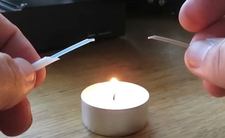

我跟youtube用蠟燭方法但未成功過(見人地做好易). 有冇師兄有好建議?thx.

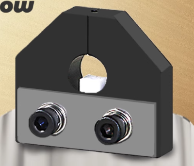

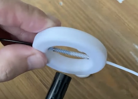

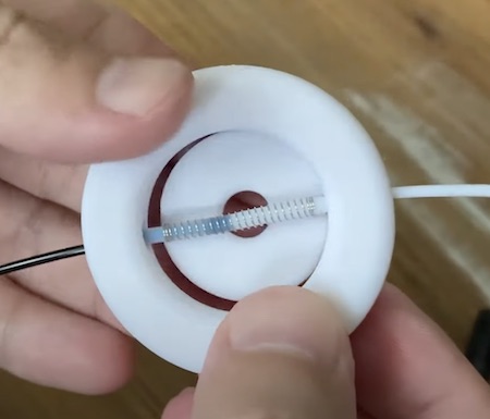

作者: 372366    時間: 2024-10-12 12:07
有冇師兄試過呢種方法, 成功率會高嗎?

作者: jerrychan0610    時間: 2024-10-14 11:50
本帖最後由 jerrychan0610 於 2024-10-14 11:53 編輯
可以用1条铜件 or 铝件, 中間鑽2MM孔, 先把2條PLA燒溶,用手搓成一條,然後拉過銅件OR鋁件個孔.

作者: jerrychan0610    時間: 2024-10-14 11:55
剛剛念到, 用一把鉗, 係鉗咀鑽個孔, 燒死個鉗咀, 直接實2條PLA..

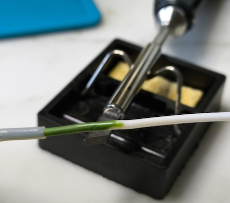

作者: 372366    時間: 2024-10-19 20:33
原來一個辣雞可以搞掂. 試咗幾次至成功, 但總算係最容易嘅方法.

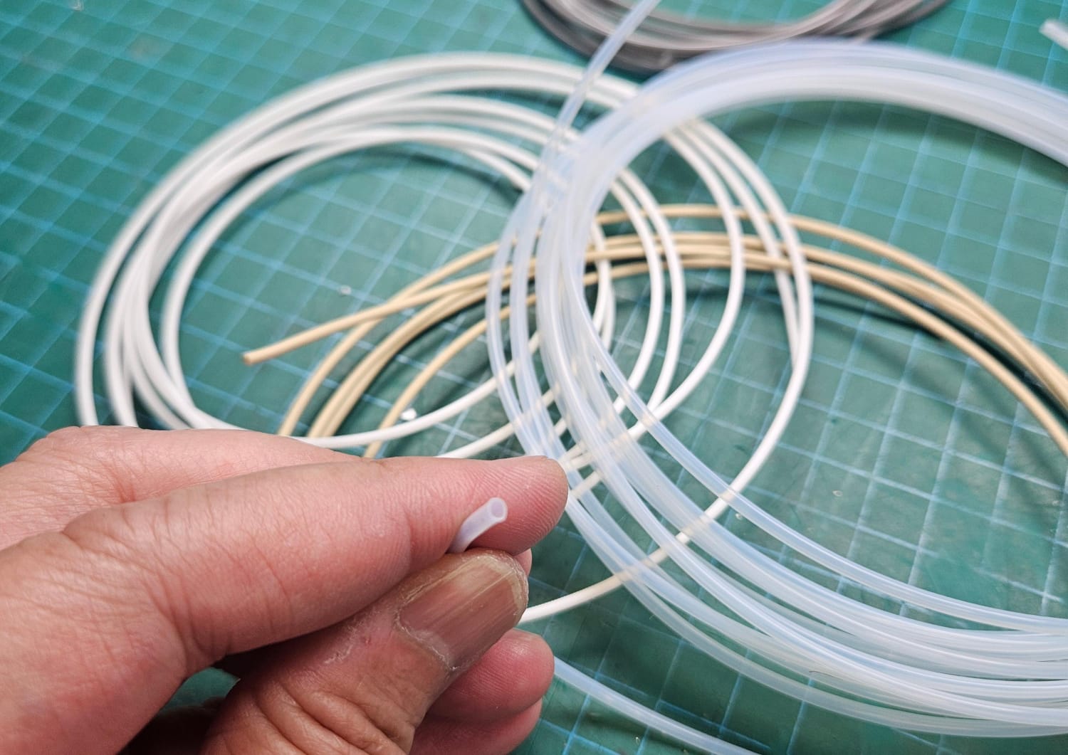

如果搵條鐵氟龍管, 左右固定好後, 兩邊隊埋去, 中間用個 辣雞開 250度左右 壓落去熔膠 (或者用熱風鎗吹佢), 會唔會簡單又靚仔呢?
不過, ching 手勢好既, 一支雞就攪掂, 仲簡單.
作者: Offer    時間: 2024-10-20 09:48
本帖最後由 Offer 於 2024-10-20 09:50 編輯
回覆  372366
掂喎!
如果搵條鐵氟龍管, 左右固定好後, 兩邊隊埋去, 中間用個 辣雞開 250度左右 壓落去熔 ...
Super169 發表於 2024-10-20 01:45
【淘宝】限时满168减5 http://e.tb.cn/h.gwxeJLE5glQ1vwj?tk=Et4I3m35Vcy CZ0001 「四氟毛细管 聚四氟管 ptfe管 耐腐蚀 塑料管 铁氟龙管 白色细软管」
点击链接直接打开 或者 淘宝搜索直接打开
我用1.8/2.2加熱风槍,完美,不過買左拓竹後冇咁需要了,因為AMS可自動轉另一卷續打
作者: 372366    時間: 2024-10-20 09:52
回覆 8# Super169
我用刀型頭, 辣雞開380度左右.
作者: Super169    時間: 2024-10-20 12:49
回覆  Super169
我用刀型頭, 辣雞開380度左右.
372366 發表於 2024-10-20 09:52
380 既話, 鐵氟龍管 應該唔掂, 300頭應該仲OK.
作者: Offer    時間: 2024-10-20 15:54
Super169 發表於 2024-10-20 12:49
PLA,ABS,PETG all ok
圖片附件: IMG-20241020-WA0008.jpg (2024-10-20 15:54, 156.89 KB) / 下載次數 13
https://h0.hkepc.com/forum/attachment.php?aid=2448101&k=d05753e20e2a6481ceaa2694827bf438&t=1781685590&sid=28jzFmhtQQ
作者: Super169    時間: 2024-10-20 17:33
PLA,ABS,PETG all ok
Offer 發表於 2024-10-20 15:54
乜野管? 鐵氟龍管 唔係 32x 就熔嗎?
PLA, ABS, PETG 應該 250 都熔哂, 但隔住條管, 唔知幾多度比較好, 我估 250-300 應該夠哂, 又唔會熔左條管.
作者: 372366    時間: 2024-10-20 18:02
正所謂熟能生巧. 今日已經成功 join 咗好多條. 辣雞用刀形頭最好, 容易好多.
作者: Offer    時間: 2024-10-20 19:47
PLA, ABS, PETG 應該 250 都熔哂, 但隔住條管, 唔知幾多度比較好,  ...
Super169 發表於 2024-10-20 17:33
買左拓竹AMS不用再駁丝
作者: hambaba    時間: 2024-10-20 20:28
3綠有部機就係做呢樣野
但成二舊幾水
作者: 372366    時間: 2024-10-20 22:32
回覆 16# hambaba
我呢啲 3d printer 低用量嘅用家, 一個月可能只會用一兩次, 無需要花呢d錢. 而家辣雞方法成功率都好高, 基本上免費!
作者: hambaba    時間: 2024-10-20 22:37
回覆  hambaba
我呢啲 3d printer 低用量嘅用家, 一個月可能只會用一兩次, 無需要花呢d錢. 而家辣雞方法 ...
372366 發表於 2024-10-20 22:32
佢個原理同上面一樣 套個膠管再熱熔接駁
作者: jerrychan0610    時間: 2024-10-21 09:40
過到鐵氟龍管,未必過到擠出機.. 試過jam係擠出機度.
作者: Offer    時間: 2024-10-21 12:37
jerrychan0610 發表於 2024-10-21 09:40
    我用在拓竹机可以顺利过到
