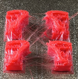

淘咗卷三绿SUNLU柔性TPU-95A 料, 物料上label 分兩組溫度,相信溫度後面係建議打印速度. 上網睇過 tpu 打印料速度應該在 5-30mm/s. 但label 建議打印速度係高好多. 暫時印咗幾樣嘢, 效果較差. 請問師兄有乜建議幫我印好啲? thx.

你印幾快?乜嘢setting?噴嘴幾大?
呢啲料咁難搞,一定要印個temperature tower先, 你試左25mm/s 一件過印到ok先, 一次過印幾件你預咗會拉絲唔靚

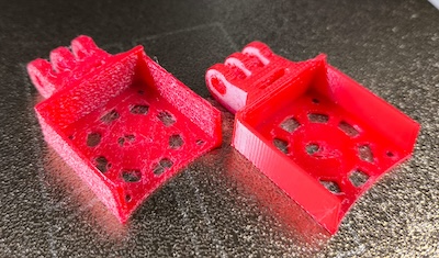

搵到呢隻物料嘅sweet spot, 而家可以印返啲見得人嘅嘢(右邊).
nozzle temp.: 205 degrees
bed temp. : 50 degrees
printing speed : 40 mm/s

作者: xo_ox    時間: 2024-6-22 09:57
bed temp. : 50  ...
372366 發表於 2024-6-21 13:24
    咁好,拉絲都冇晒!

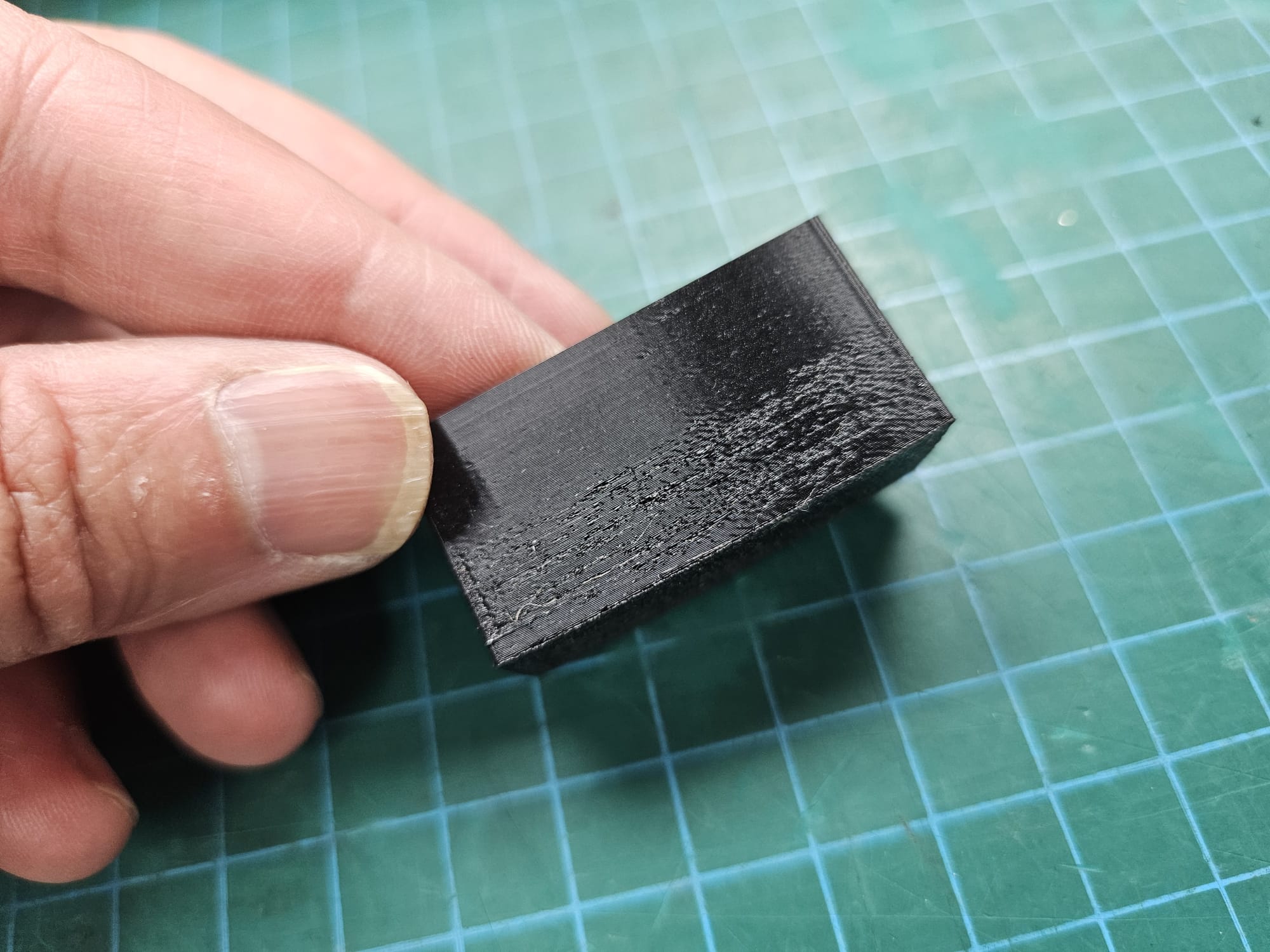

受潮及乾的TPU分別,因為忘記外露的丝已受潮因此打印初段十分不理想,後段是由防潮箱抽出来的所以打得很好
