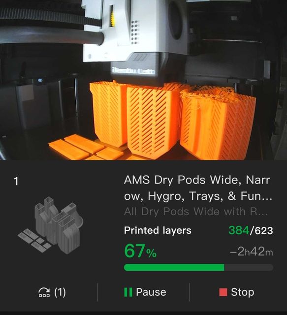

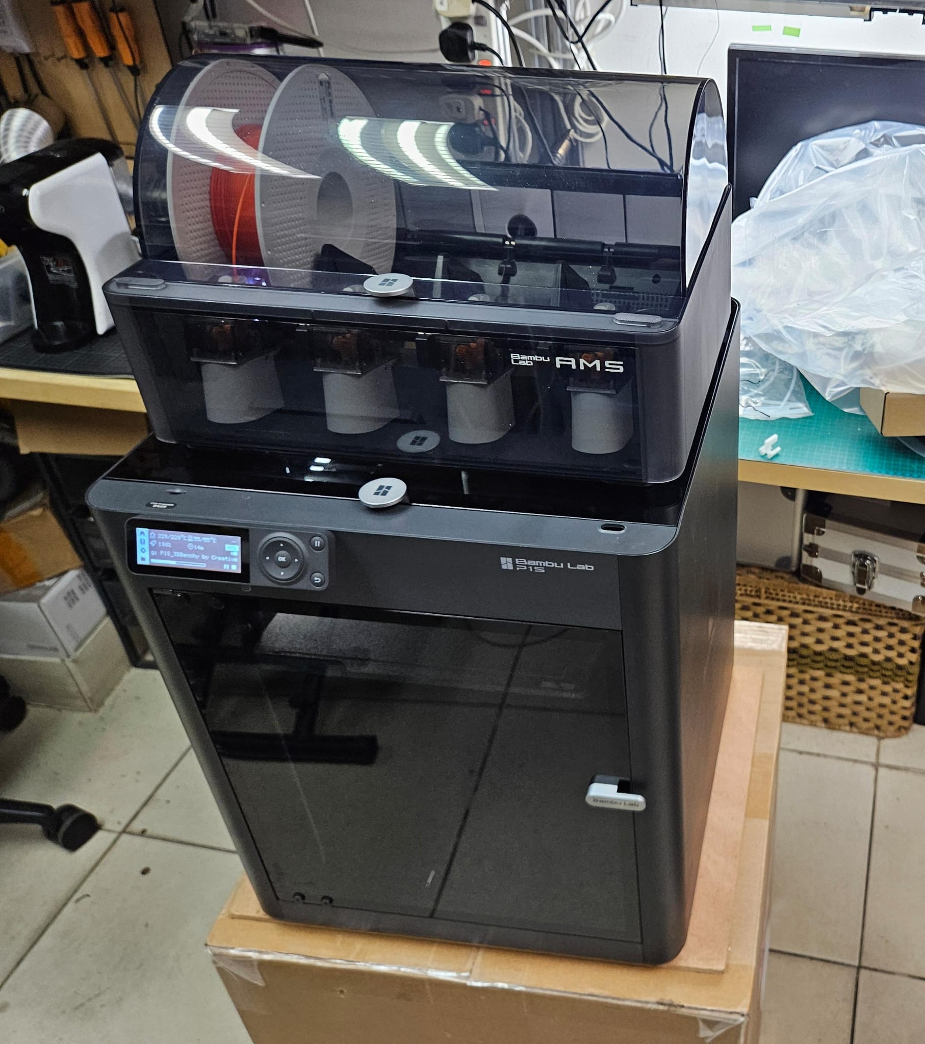

小弟自從2013年開始便開始diy第一部3d打印機, 在今年4月之前仍然是自我折磨, 其實早在2023年11月淘寶的雙11我已經想換機, 因為當時有一廠名叫做拓竹科技的3D Printer 正在特價出售中, 他擁有很多特別的黑科技令到他的打印效果真是十分令人驚訝, 團隊擁有機械/力學設計、運動控制、機器視覺、人工智慧、嵌入式軟體、雲端運算等領域的專家. X1-Carbon Combo八千多元RMB已經可以買到一部沒有鎖區的國際版. 可惜當時錯過了優惠,而且價格不斷向上升,過一萬元人民幣.  只好打燒念頭做等等黨, 可惜等了幾個月仍然沒有降價就算有都只是9499元,而且仲係已經鎖區嘅大陸版. 國際版嘅售價係1499+50 USD. 最近有一批平價的官方翻新機出售, 所以走去看一看價錢同埋睇下啲網友嘅評價, 呢一批翻新機可能係客戶退回的新打印機, 經過廠方重新檢查及包裝再出售. 價錢大約係新機嘅85折 8074元RMB + 用官方集運大約係80蚊人民幣. 不過我最後還是選擇了 P1S Combo官翻-大陸版 用官方集運大約係4848人民幣. 由於第一天收到機器的時候已經很夜了所以未能作出詳細檢查及測試. 不過在外觀及包裝上我覺得佢係全新機冇乜分別, 如果唔話畀你知仲以為係新機, 所以鹹魚上面有很多人出售這些機器且仲刻意迴避官方翻新機這些字眼

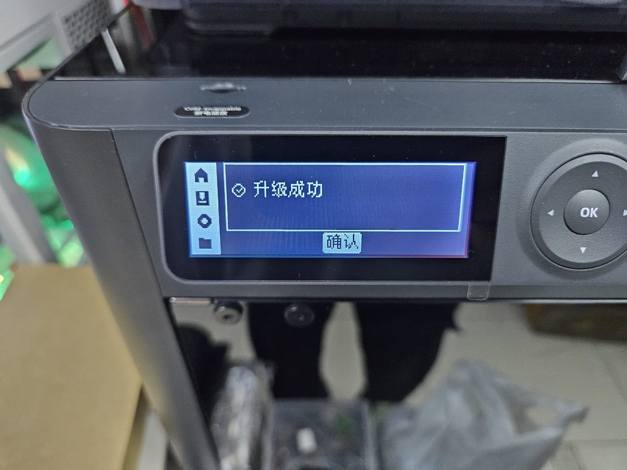

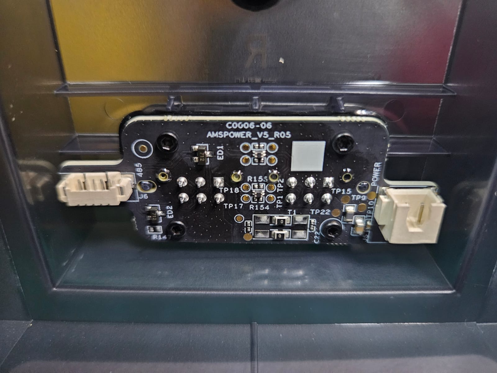

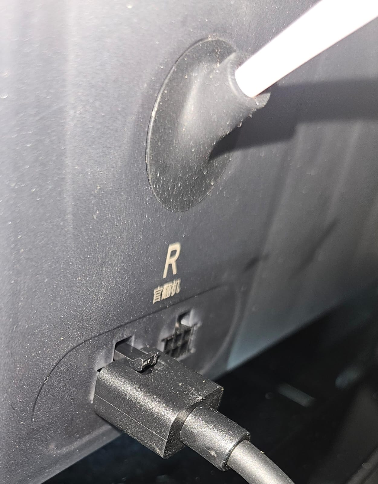

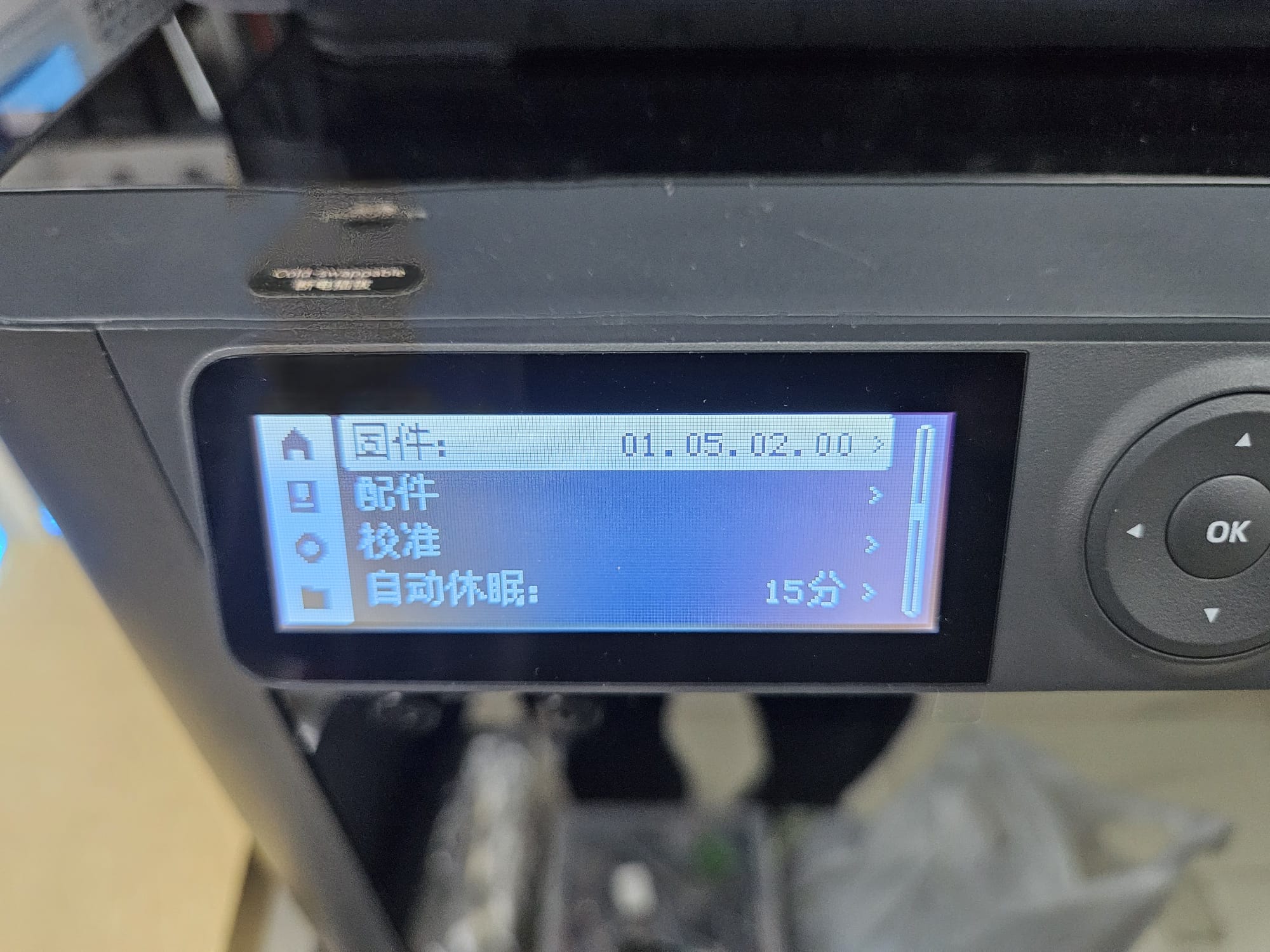

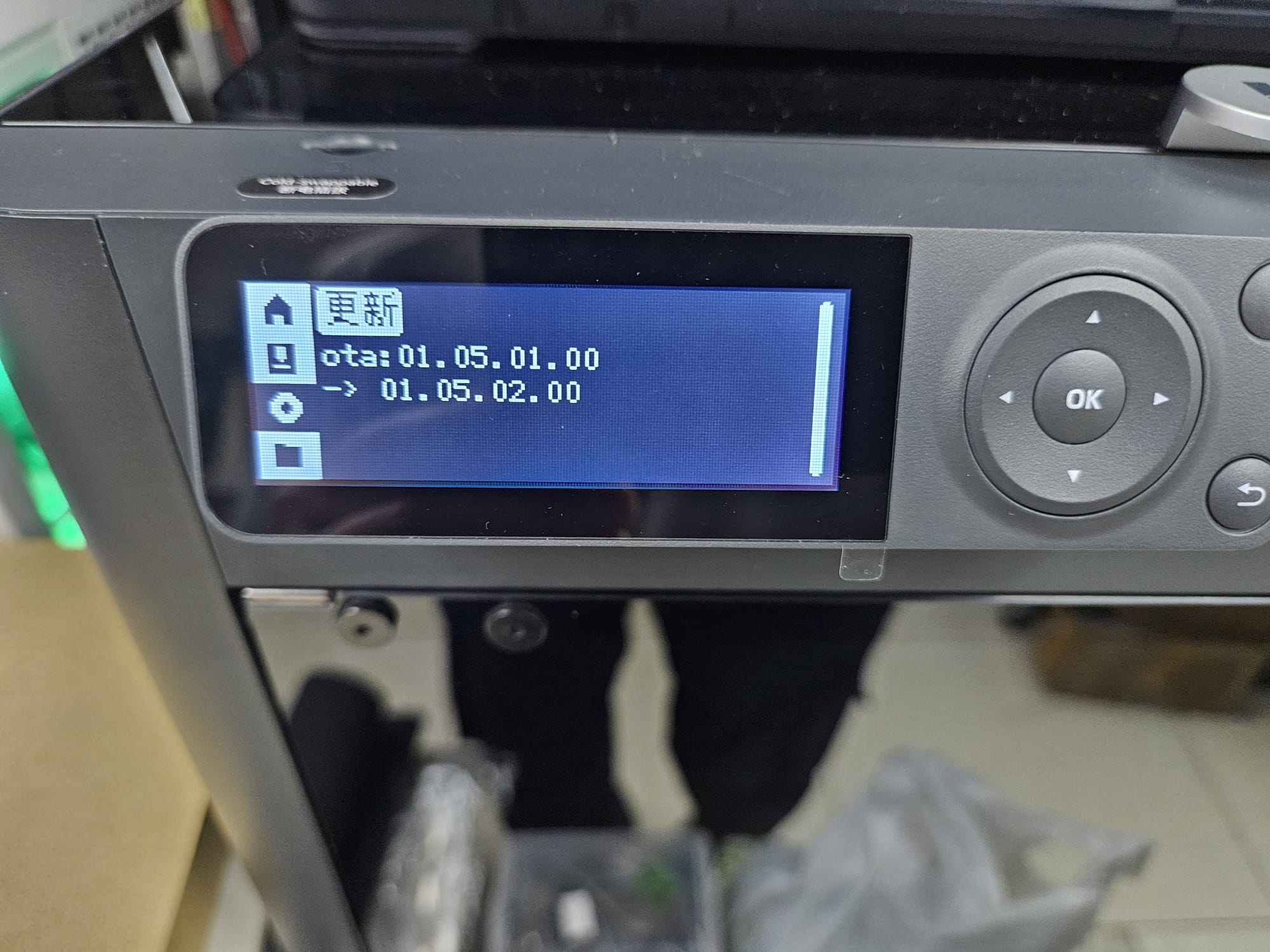

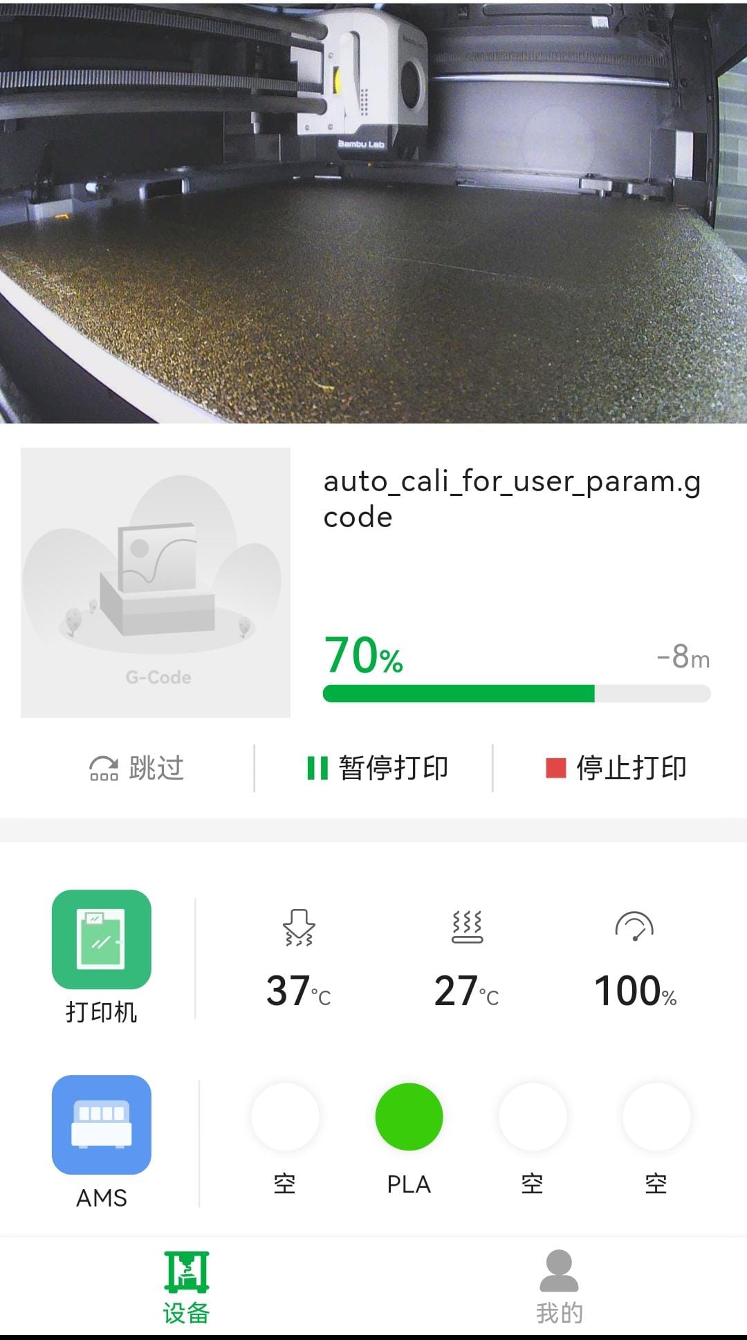

官方說明大陸版係唔可以喺香港用得到OTA升級& 在街外遙控到部機, 不過今朝Pat Pat好痕就咁撳咗個掣, 冇用vpn就升咗級了  在街外也可以遙控到部機,唔知係已經取消咗限制抑或係我部機根本係國際版?補充少少,我係用大陸電話号注册並在香港使用沒有用VPN而是直接WIFI ROUTER接上網
Update 20241029
大陸版FW更新不用VPN,用MQTT
https://bambu.pages.dev/

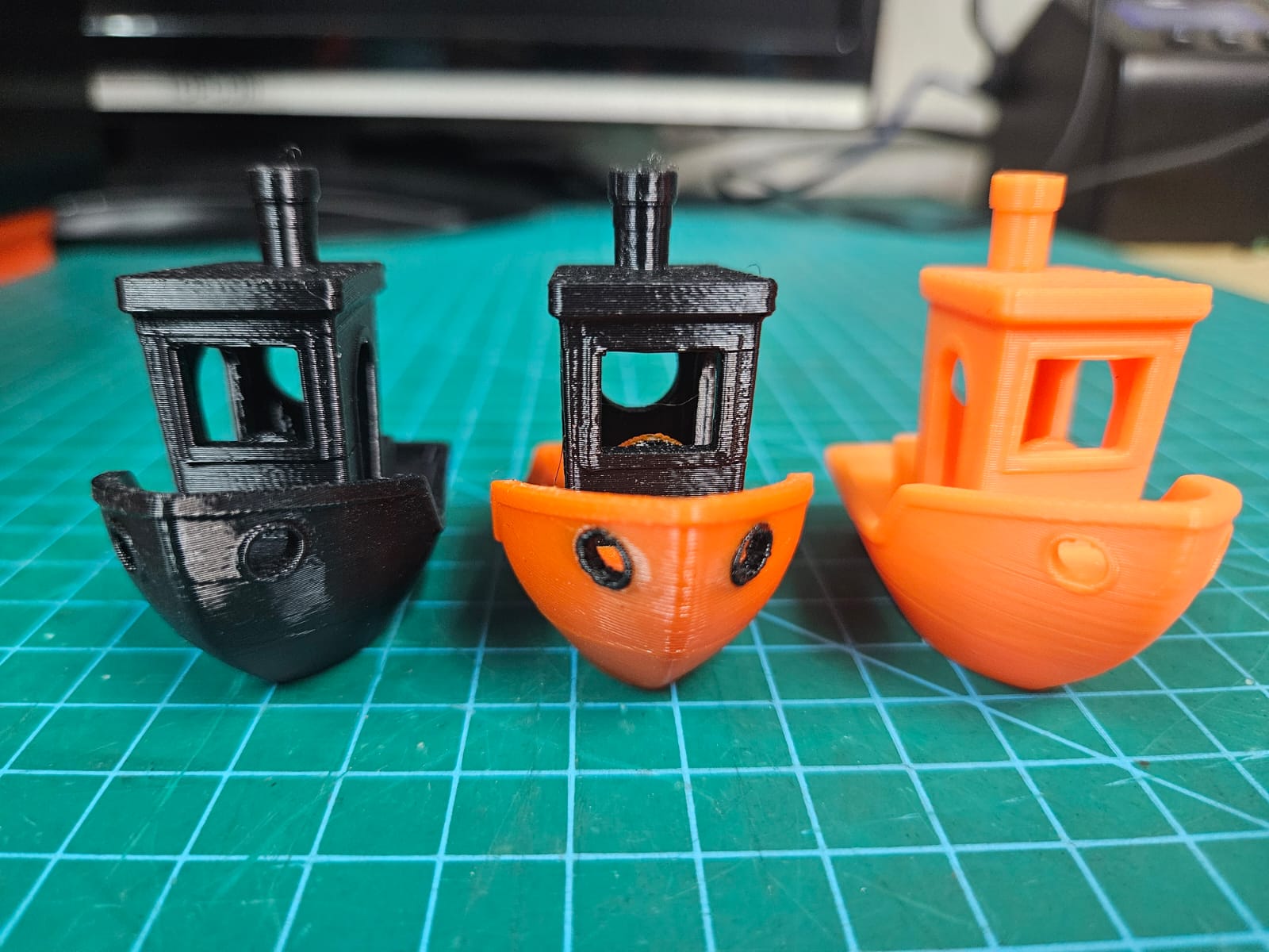

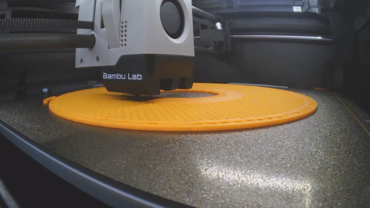

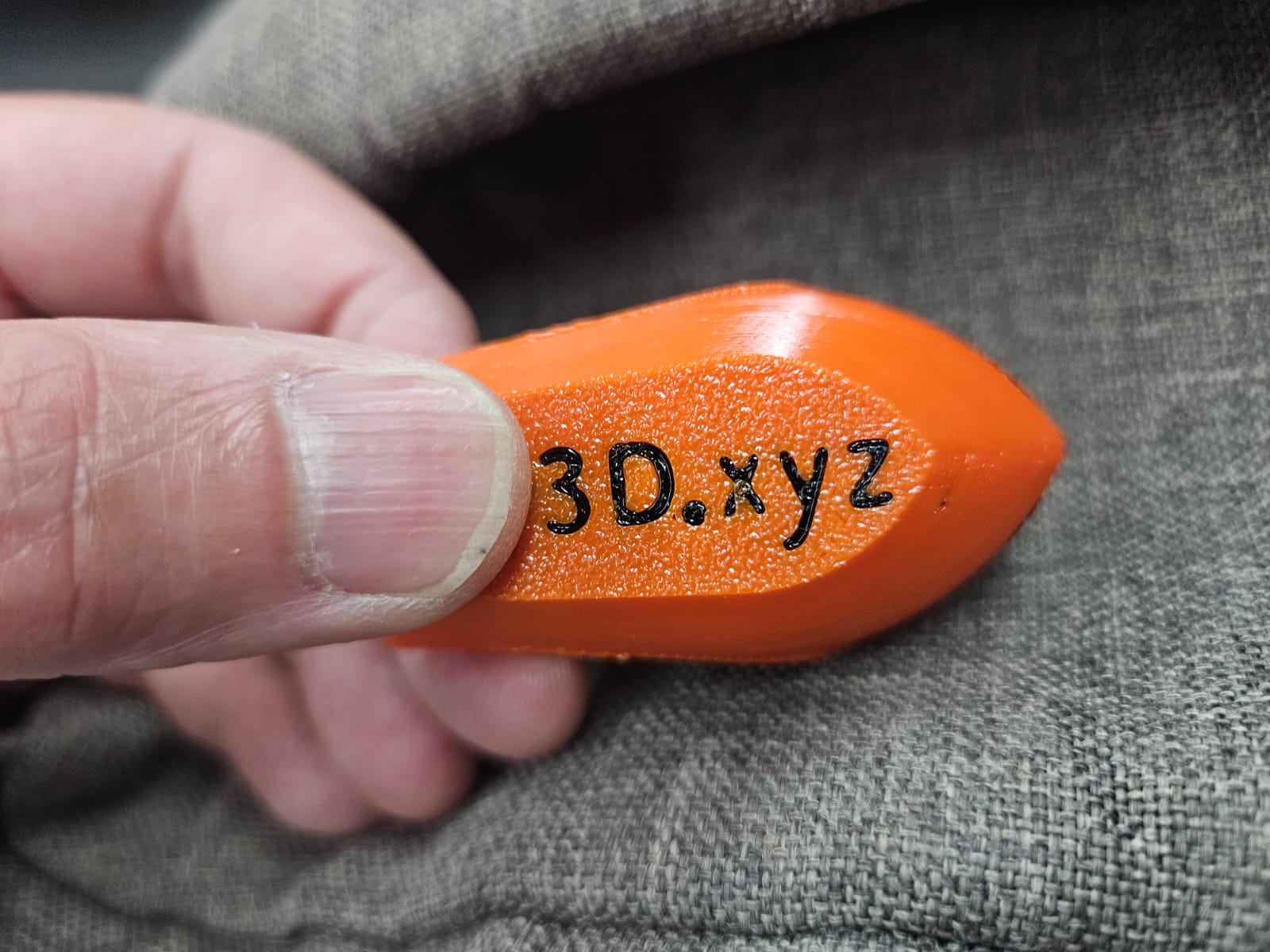

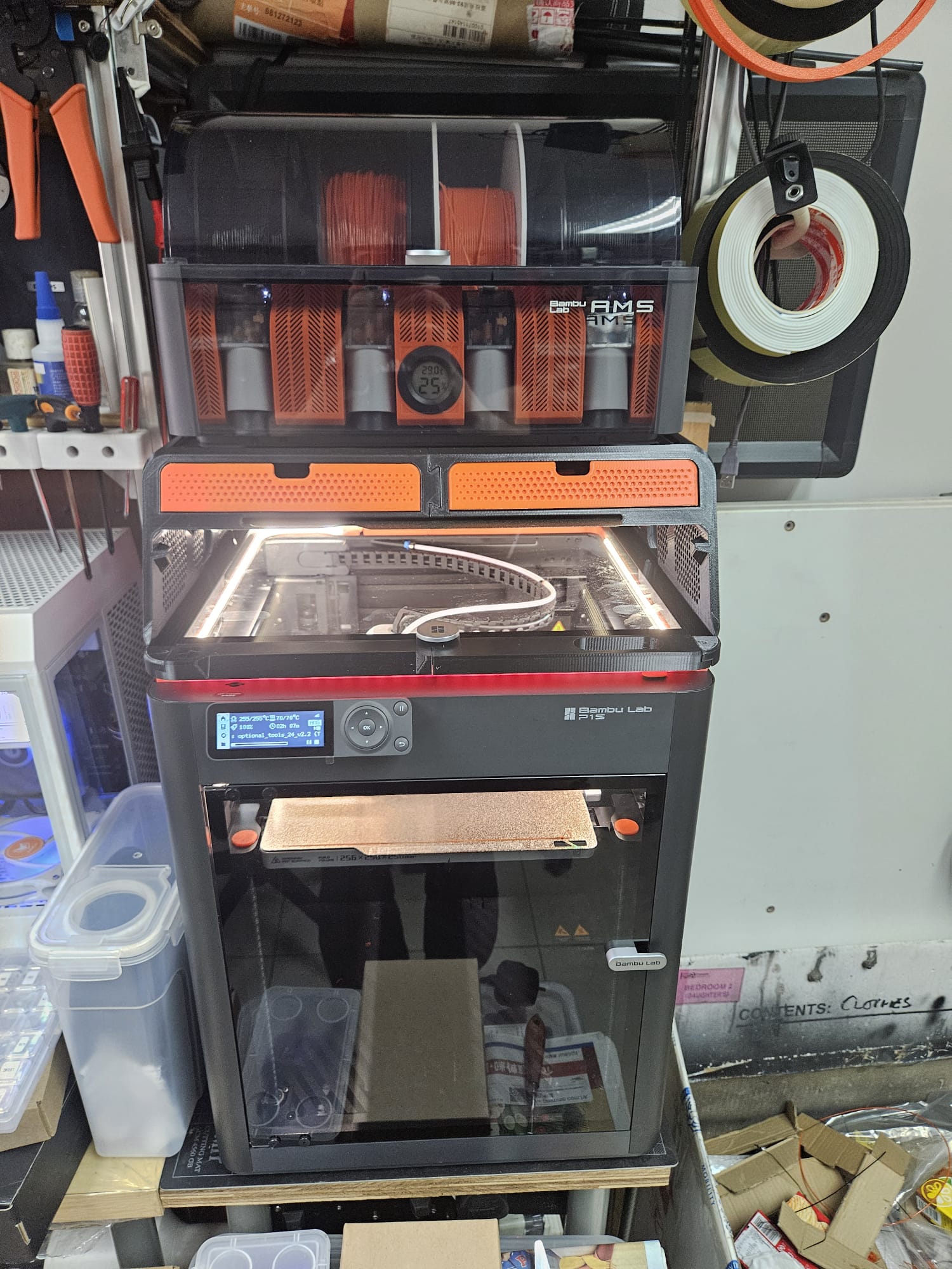

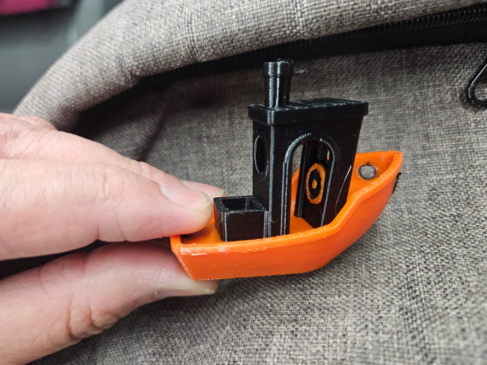

3D printer已用了一星期,总共打印了100小時,係時間说一下個人感受
好處:
自動調平
多色打印
第一卷丝用完第二卷直接自動更换續打
暫時100%成功率未失敗过
P1半自動調试,X1可全自動
打印快速
可直接用人地已確定好的參數打
有RFID自動分辨原廠耗材及參數
可用其他廠耗材打印
可用MQTT遠程監察和控制打印機
可自行改机及可加強功能
官方資料齊全有助新手
有官方Makerworld分享其他人作品
網上對Bambulab的机資源豐富
自動檢測皮帶鬆緊
打印尺寸準確
壞處:
工作時噪音大
工作時震動力強
機身重
AMS不可用纸質丝盤
灯光不足
鏡頭不能移動
多色打印時間長而且十分浪費材料
taobao 货有地區限制
噴咀清潔掃设計並未完善,尤其多色打印時時常有竹屎飛到打印平台上
每次打印均花5分鐘在調试程序
價格昂貴
原廠重用丝盤易卡丝
P1机没觸控屏
上蓋破璃沒門铰

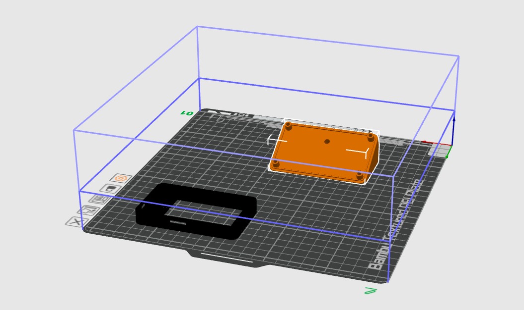

算幾簡單易明,預設左好多吾同耗材profile可直接使用,不過我打開大project时個program 易死
同一板上分件打印兩種唔同顏色,唔需要每一層都換唔同顏色,唔需要刷料塔用多咗耗材 不過有高度限制,因此打印速度會快咗好多好多

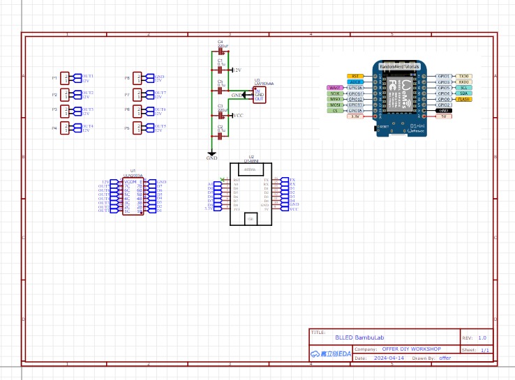

加左嘅補品
AMS Cardboard Spool Adaptor
https://makerworld.com/zh/models/92626#profileId-99076
Bambu Tools - Bambu Lab Tool S
https://makerworld.com/zh/models/14462#profileId-37136
BLV - AMS Riser for X1C / P1P /
https://makerworld.com/zh/models/19535#profileId-19420
AMS Dry Pods Wide, Narrow
https://makerworld.com/zh/models/158496#profileId-173988
Bambu Lab P1P/P1S/X1C 18650
https://makerworld.com/zh/models/17434#profileId-16225
Swatch Display Board by Bambu
https://makerworld.com/zh/models/14863#profileId-14645
All-In-One-AMS-saverV5+Guide
https://makerworld.com/zh/models ... ch#profileId-171555
AMS Side Handles (3 Sections) 1.1
https://makerworld.com/zh/models ... ch#profileId-289817
Belt dust cover
https://makerworld.com/zh/models ... ch#profileId-266651
Dust_Cover_Z-axis_PLA
https://makerworld.com/zh/models ... ch#profileId-286087
Xtouch LCD Panel
https://github.com/xperiments-in/xtouch
【淘宝】https://m.tb.cn/h.5AQKqIb1gS18vhl?tk=O97EWJ3ntmm
MF1643 「ESP32开发板WiFi蓝牙2.8寸240*320智能显示屏TFT模块触摸屏幕」
点击链接直接打开 或者 淘宝搜索直接打开
LED Strip BLLED Controller
https://github.com/DutchDevelop/BLLEDController
圖片附件: WhatsApp Image 2024-04-13 at 12.42.08.jpeg (2024-4-13 12:43, 389.03 KB) / 下載次數 362

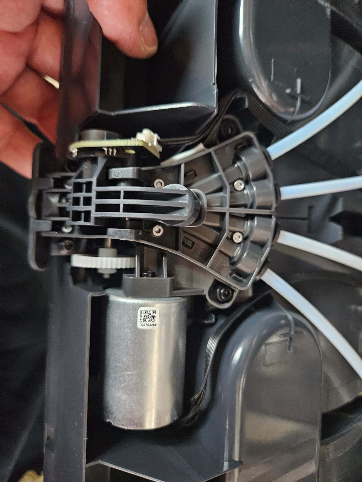

维修編:

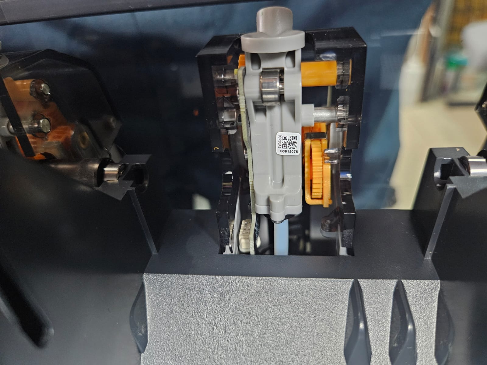

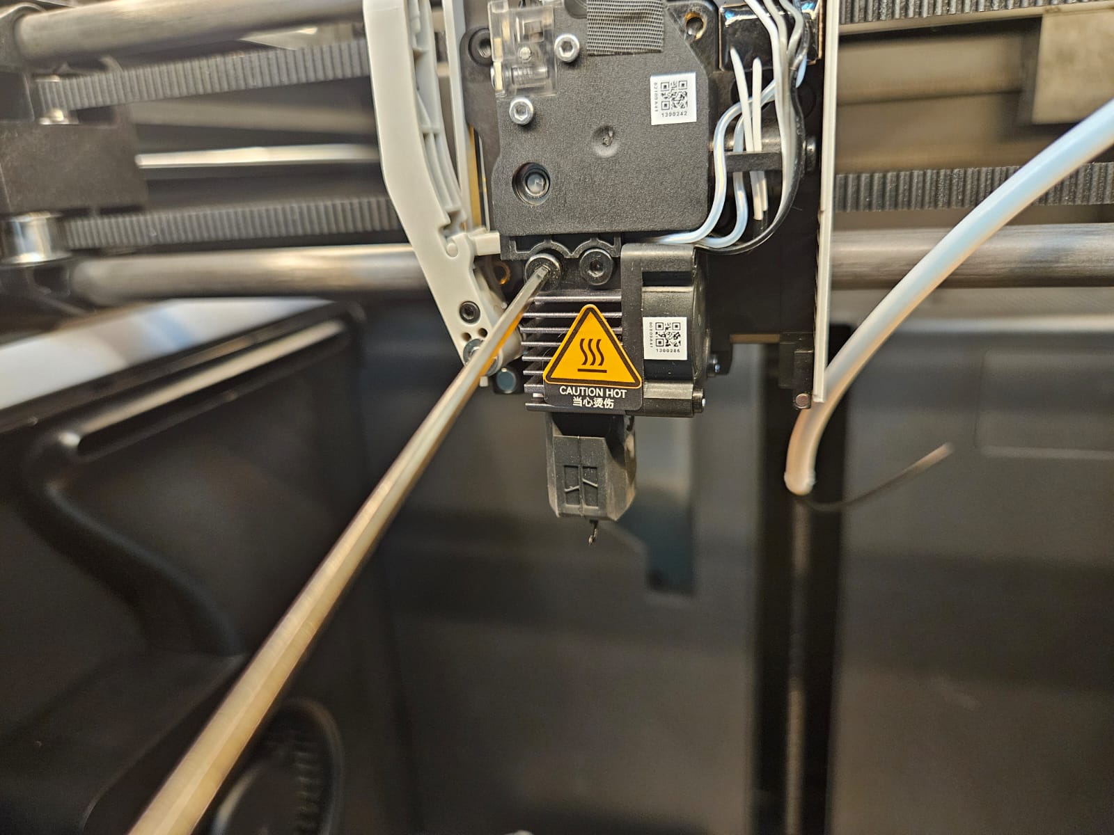

今日pet pet 痕,放D十年前的ABS入AMS內打印,结果你董的
全部碎裂分佈在不同位置,AMS內,四進一出接口,PTFE管,擠出齒輪,hotend.搞左一個下午拆出來清理,菜鳥应该好難自己搞到所以最好找香港代理出机
圖片附件: IMG-20240420-WA0004.jpg (2024-4-20 17:26, 161.92 KB) / 下載次數 384
https://h0.hkepc.com/forum/attachment.php?aid=2419866&k=01a4686c094a760800c1e75d070ccfcc&t=1781438521&sid=11lB09gNd0j
圖片附件: IMG-20240420-WA0001.jpg (2024-4-20 17:26, 162.41 KB) / 下載次數 388
https://h0.hkepc.com/forum/attachment.php?aid=2419867&k=01a301a37c118bb37e56fcb5091031ba&t=1781438521&sid=11lB09gNd0j
圖片附件: IMG-20240420-WA0002.jpg (2024-4-20 17:26, 164.94 KB) / 下載次數 387
https://h0.hkepc.com/forum/attachment.php?aid=2419868&k=5900a3867f9c6340a571241667613117&t=1781438521&sid=11lB09gNd0j
圖片附件: IMG-20240420-WA0003.jpg (2024-4-20 17:26, 183.03 KB) / 下載次數 386
https://h0.hkepc.com/forum/attachment.php?aid=2419869&k=d0853a57c18a2eaf9a2799094833fab7&t=1781438521&sid=11lB09gNd0j

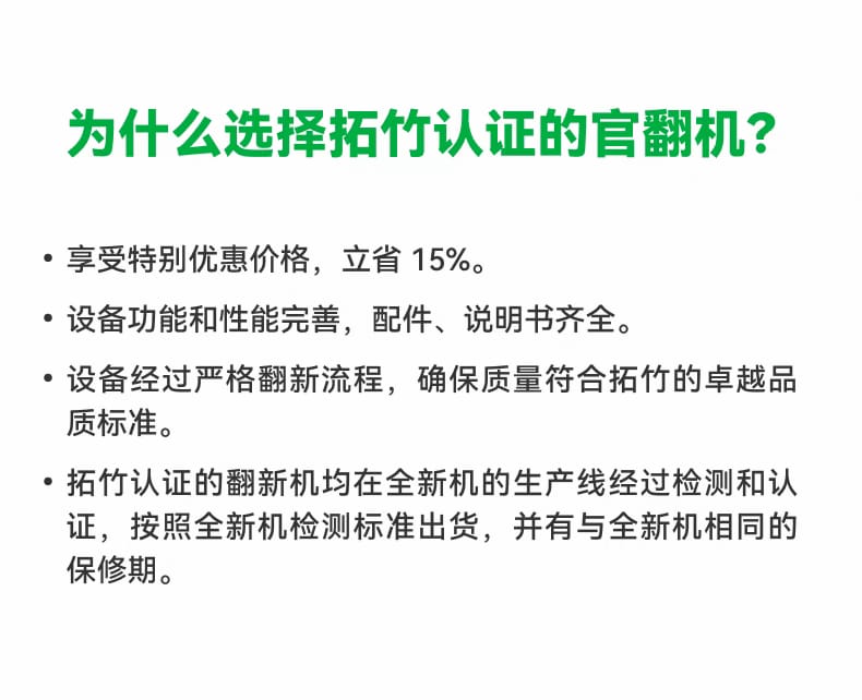

有關官翻机的問題:

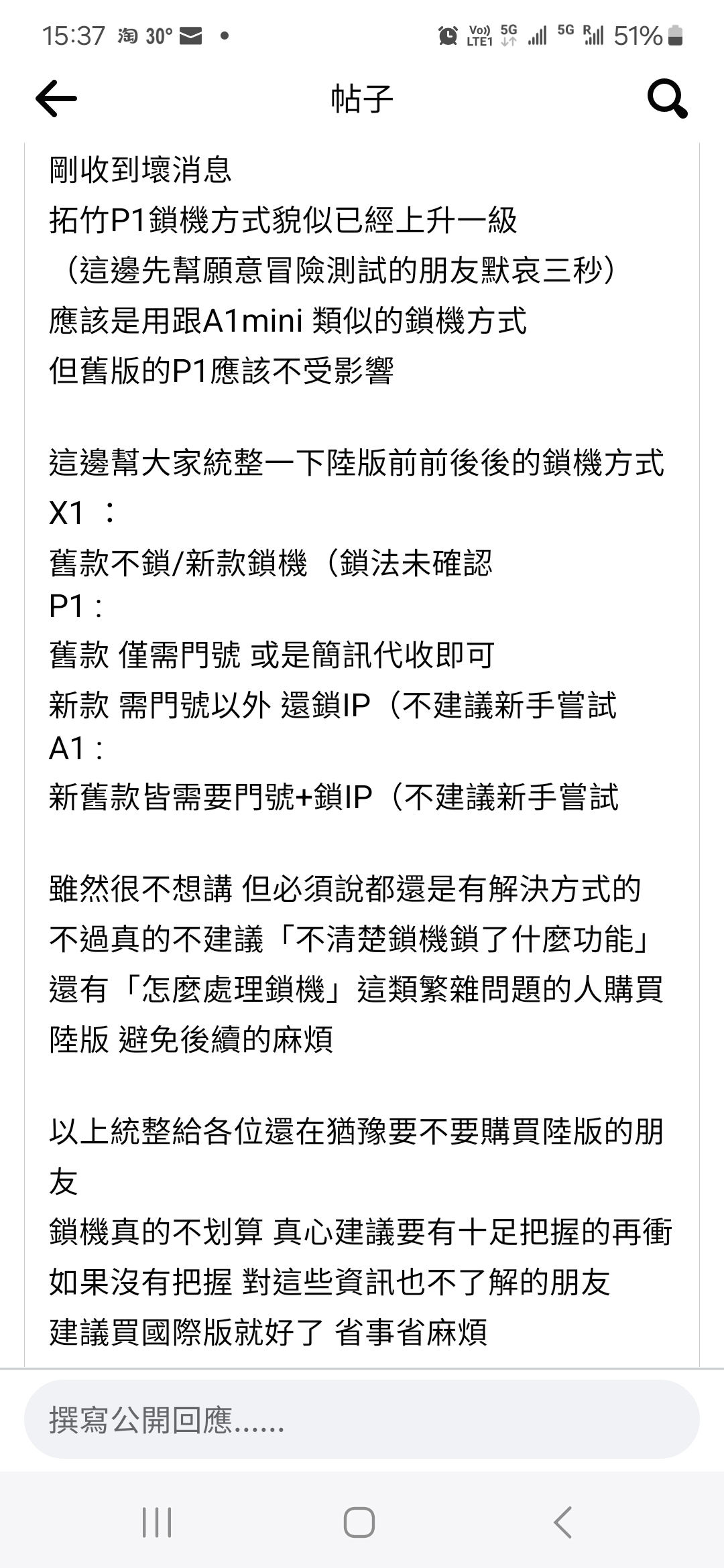

https://www.facebook.com/share/p ... jf/?mibextid=K35XfP
圖片附件: Screenshot_20240415_153738_Facebook.jpg (2024-4-15 15:38, 567.5 KB) / 下載次數 392
https://h0.hkepc.com/forum/attachment.php?aid=2419144&k=56738df050ff81945066513212582490&t=1781438521&sid=11lB09gNd0j

這個我不清楚但我買回来已有心理準備只用SD咭打,怎知部机而家全沒限制出街也可用手機控制

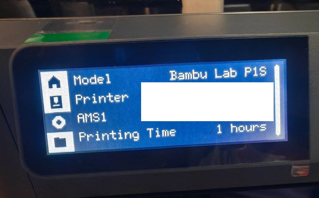

你買返來開機顯示打印時數係幾多?
作者: Offer    時間: 2024-4-10 22:37
你買返來開機顯示打印時數係幾多?
ecorange 發表於 2024-4-10 21:52
0 Hour

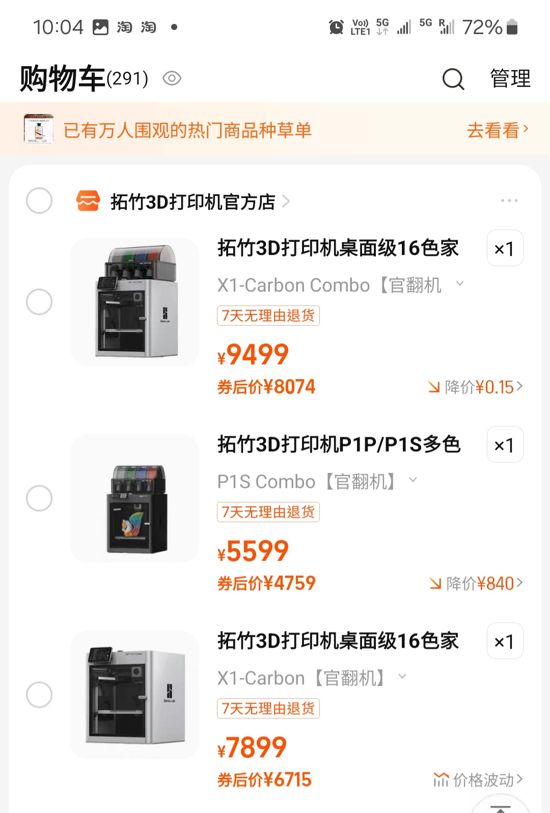

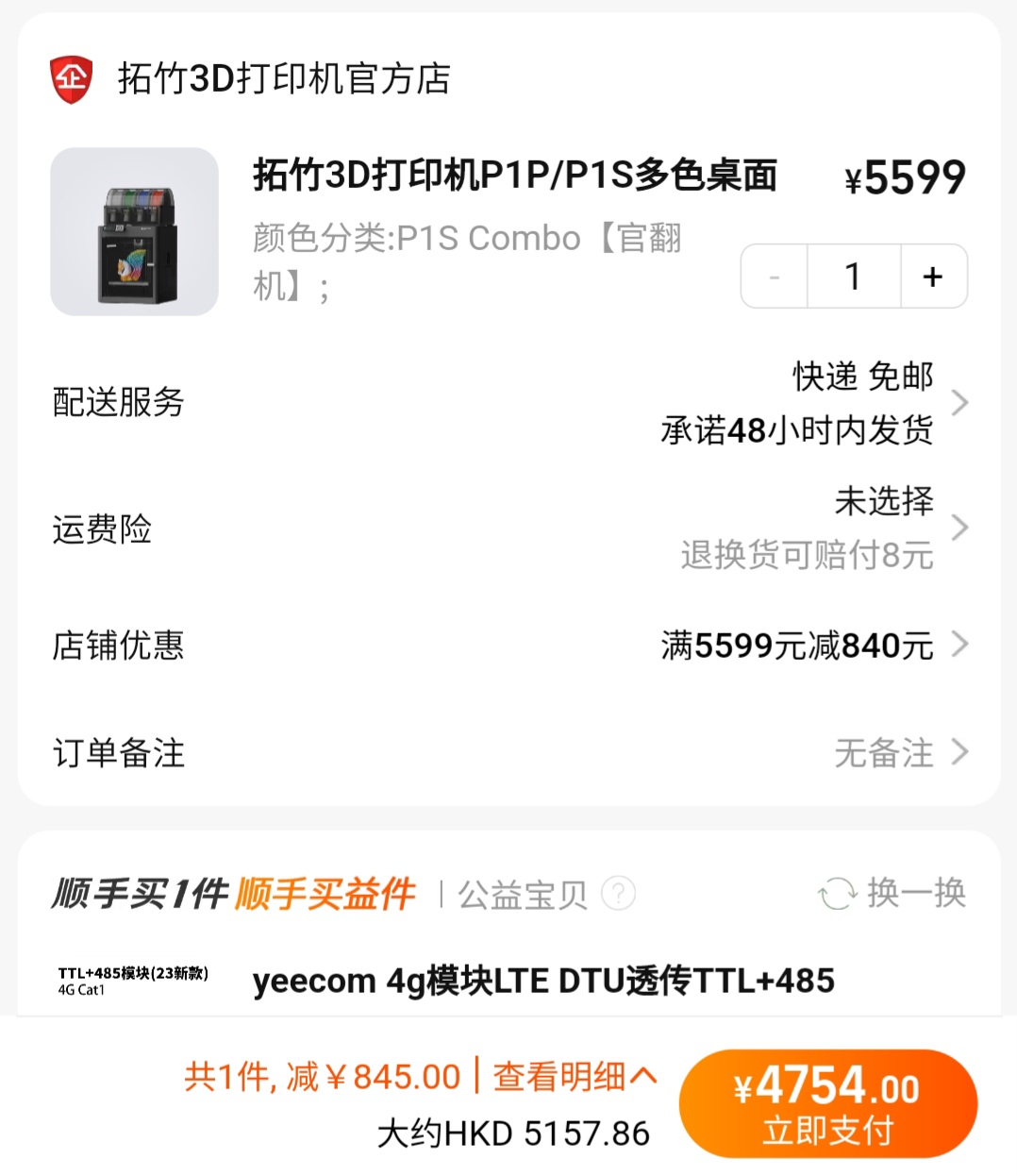

    找不到$4848- .... now "P1S Combo【官翻机】"->$5599-
作者: iamcm315    時間: 2024-4-11 09:27
多謝師兄分享, 已入官翻機, 一齊研究下
圖片附件: photo1712797732.jpg (2024-4-11 09:26, 141.66 KB) / 下載次數 255
https://h0.hkepc.com/forum/attachment.php?aid=2418494&k=313e9c9d718c951b2c5efbab3b5cf4a8&t=1781438521&sid=11lB09gNd0j
作者: Offer    時間: 2024-4-11 09:44
本帖最後由 Offer 於 2024-4-11 10:05 編輯
xo_ox 發表於 2024-4-11 09:18
冇货會出原價,我見啱啱有货
圖片附件: Screenshot_20240411_095944.jpg (2024-4-11 10:01, 181.07 KB) / 下載次數 214
https://h0.hkepc.com/forum/attachment.php?aid=2418502&k=69d5bff3236ab8b9bb749c36891357fa&t=1781438521&sid=11lB09gNd0j
圖片附件: Screenshot_20240411_100411.jpg (2024-4-11 10:05, 237.6 KB) / 下載次數 257
https://h0.hkepc.com/forum/attachment.php?aid=2418503&k=acb0dbb9e39a47ff285d326d36a21c8a&t=1781438521&sid=11lB09gNd0j

作者: iamcm315    時間: 2024-4-11 10:21
希望你也幸運抽中國際版
Offer 發表於 2024-4-11 10:07
目前
- 成功用 國際版 bambu handy app pair up
- 成功用 國際版 bambu handy app 控制 printer / 睇 live video
- 成功用 OTA 更新 firmware
個人估計呢類翻新機絕大部份都來自海外 (外國先多呢類退貨case), 所以塊底板係外國版
而佢地鎖機既方法估計係用底板既 serial code
當然我無從確認以上想法既真確性

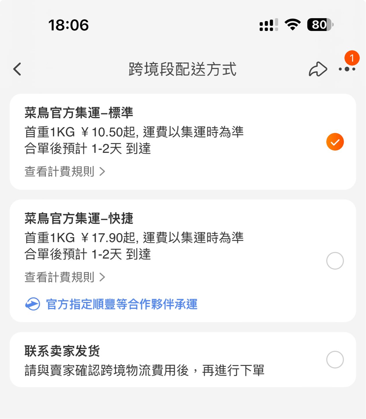

作者: iamcm315    時間: 2024-4-11 14:28
本帖最後由 iamcm315 於 2024-4-11 14:32 編輯
咁快收到貨,多少天!?
xo_ox 發表於 2024-4-11 13:40
自己安排既集運
7/4 落單
由 bambu 去到集運倉 1日
入倉時已過左集運截單時間, 等左1日
由集運倉到香港自提, 又1日
10/4 收貨
total 3日

副廠:左PETG,副廠:中PETG双色, 原廠 :右PLA
圖片附件: IMG-20240411-WA0006.jpg (2024-4-11 15:16, 193.43 KB) / 下載次數 244
https://h0.hkepc.com/forum/attachment.php?aid=2418557&k=77a098b73627b5d8dfcbdd3f20f7c7e0&t=1781438521&sid=11lB09gNd0j
作者: Offer    時間: 2024-4-11 15:17
本帖最後由 Offer 於 2024-4-11 15:23 編輯
Offer 發表於 2024-4-11 15:10
PLA效果最好,PETG双色只算可以
圖片附件: IMG-20240403-WA0027.jpg (2024-4-11 15:22, 223.05 KB) / 下載次數 252
https://h0.hkepc.com/forum/attachment.php?aid=2418558&k=9fc399bbe72f81f0c1d8835bf9f9ae2b&t=1781438521&sid=11lB09gNd0j
圖片附件: IMG-20240403-WA0025.jpg (2024-4-11 15:22, 195.79 KB) / 下載次數 239
https://h0.hkepc.com/forum/attachment.php?aid=2418559&k=680083b7c02c7da21ac2b2a8b2ab070d&t=1781438521&sid=11lB09gNd0j

作者: qkuser    時間: 2024-4-13 15:46
Updated
Offer 發表於 2024-4-13 12:50
版主想問下你塊 LED Strip BLLED Controller 在那買的? 我都未加LED .

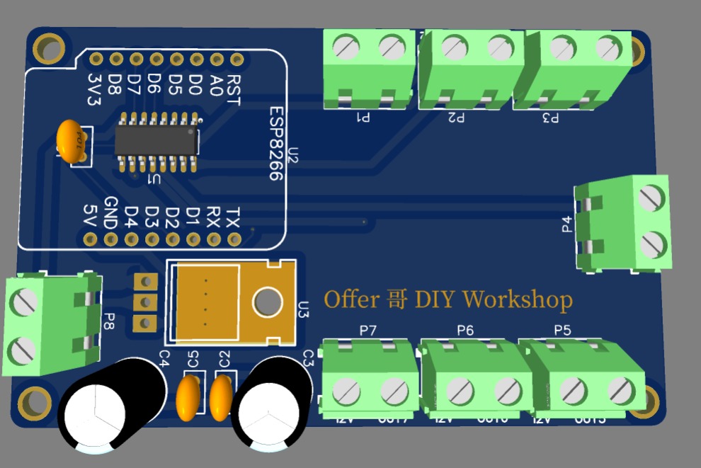

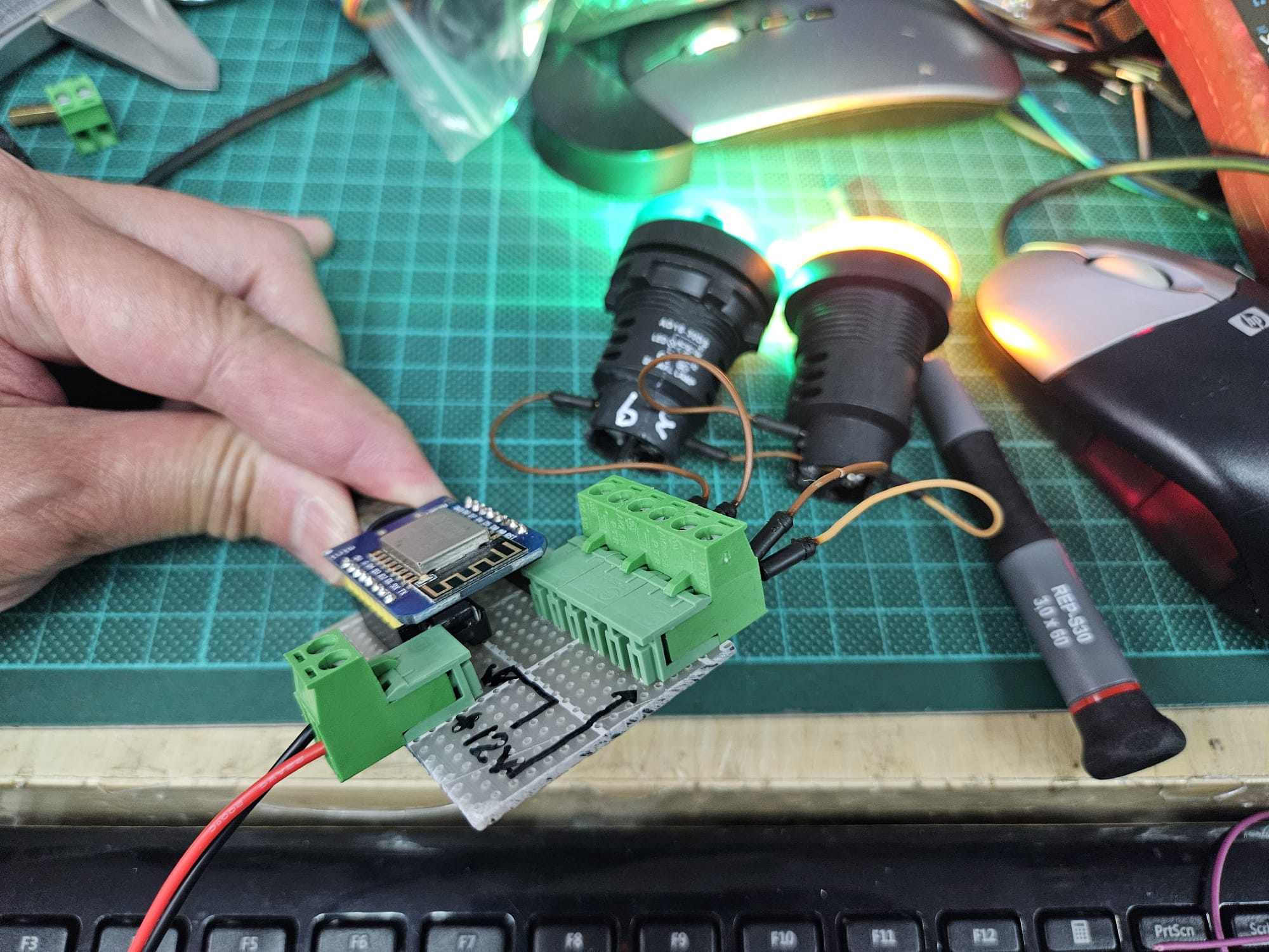

qkuser 發表於 2024-4-13 15:46
我先用洞洞板试左先,遲D再做PCB,仲有原作者用了5个io但實際未用藍色,我应該會改一改佢

作者: ecorange    時間: 2024-4-13 17:30
請問大家用邊間集運同幾錢集運費?
作者: xo_ox    時間: 2024-4-13 17:35
本帖最後由 xo_ox 於 2024-4-16 05:56 編輯
請問大家用邊間集運同幾錢集運費?
ecorange 發表於 2024-4-13 09:30
官集,送上門20kg才$120-
P1s combo 23.61kg ->$144-
作者: Offer    時間: 2024-4-13 17:45
請問大家用邊間集運同幾錢集運費?
ecorange 發表於 2024-4-13 17:30
官方直運自提点八十幾人仔,但係到了倉佢話太大件不能到自提点免加錢直接送到玩具室

請問是否這個官集?
呢件貨我無得簡直運…

作者: Offer    時間: 2024-4-14 15:32
圖片附件: WhatsApp Image 2024-04-14 at 15.30.33.jpeg (2024-4-14 15:31, 337.05 KB) / 下載次數 193
https://h0.hkepc.com/forum/attachment.php?aid=2419019&k=80cb366eab1976fa9cc4859ee33bf0b9&t=1781438521&sid=11lB09gNd0j

LED灯帶係必装,建議用COB灯帶,好處係吾覺一点点光源同埋加左灯後先見到清楚的Bambu Lab字樣
圖片附件: IMG-20240414-WA0001.jpg (2024-4-14 17:49, 79.51 KB) / 下載次數 168
https://h0.hkepc.com/forum/attachment.php?aid=2419031&k=2162e5b904dc3269e38681ca95dd572b&t=1781438521&sid=11lB09gNd0j

本帖最後由 Offer 於 2024-4-14 23:13 編輯
圖片附件: WhatsApp Image 2024-04-14 at 22.31.15.jpeg (2024-4-14 22:33, 94.34 KB) / 下載次數 178
https://h0.hkepc.com/forum/attachment.php?aid=2419060&k=34d647be8a7252c6803582ee5a990baa&t=1781438521&sid=11lB09gNd0j
圖片附件: WhatsApp Image 2024-04-14 at 23.12.04.jpeg (2024-4-14 23:12, 118.78 KB) / 下載次數 172
https://h0.hkepc.com/forum/attachment.php?aid=2419062&k=5986c649b71eed7fa8e5cdad69746799&t=1781438521&sid=11lB09gNd0j

炒左一個, 好在可以係 app 度 skip 唔再印.
圖片附件: [GG] gg.jpg (2024-4-15 14:59, 49.86 KB) / 下載次數 162
https://h0.hkepc.com/forum/attachment.php?aid=2419137&k=4b8e7fe058d0148cd6919961b98df2f0&t=1781438521&sid=11lB09gNd0j
作者: Offer    時間: 2024-4-15 15:34
雀雀 發表於 2024-4-15 15:00
好在可以skip否則全軍覆沒

要買12V双色1.5米先夠一圈,用電量约18W,RGB另外加,不建議由AMS取電,一來是24V二來只有上限2A

P1S原本display後有個USB-A位
作者: 雀雀    時間: 2024-4-16 00:38
Offer 發表於 2024-4-15 23:42
係喎,樣衰 d , 試下將 d 燈 痴落塊玻璃黑色邊下面。
