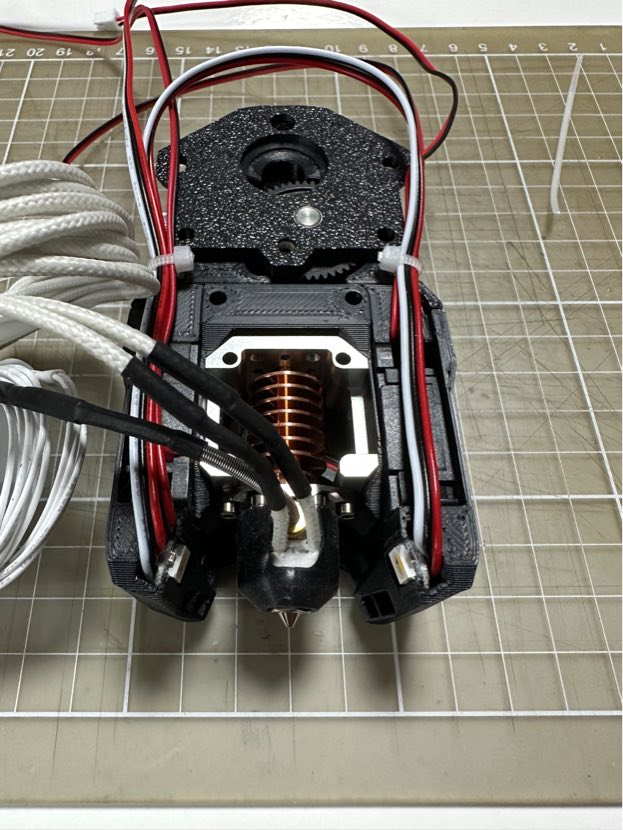

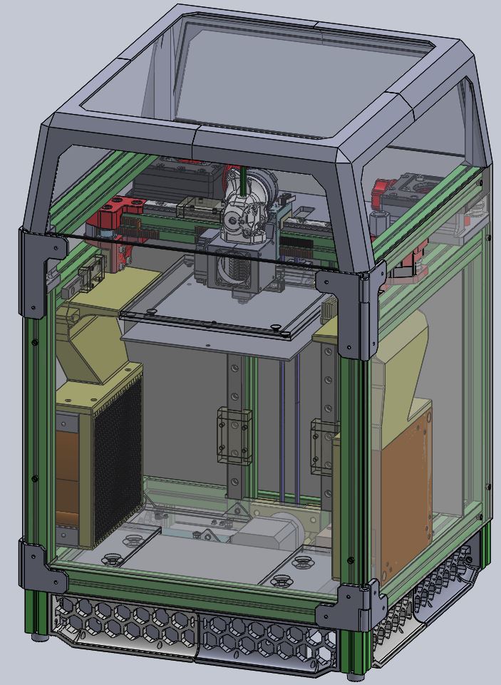

作者: jonline    時間: 2023-1-12 18:33
本帖最後由 jonline 於 2023-1-12 18:44 編輯
未呀,因要重新安裝,及覺得Z home不合理,所以一直未動,
重印件後,正在安第二部,見到0.2. 又動 ...
xo_ox 發表於 2023-1-12 16:50

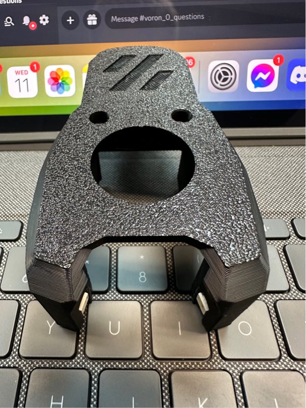

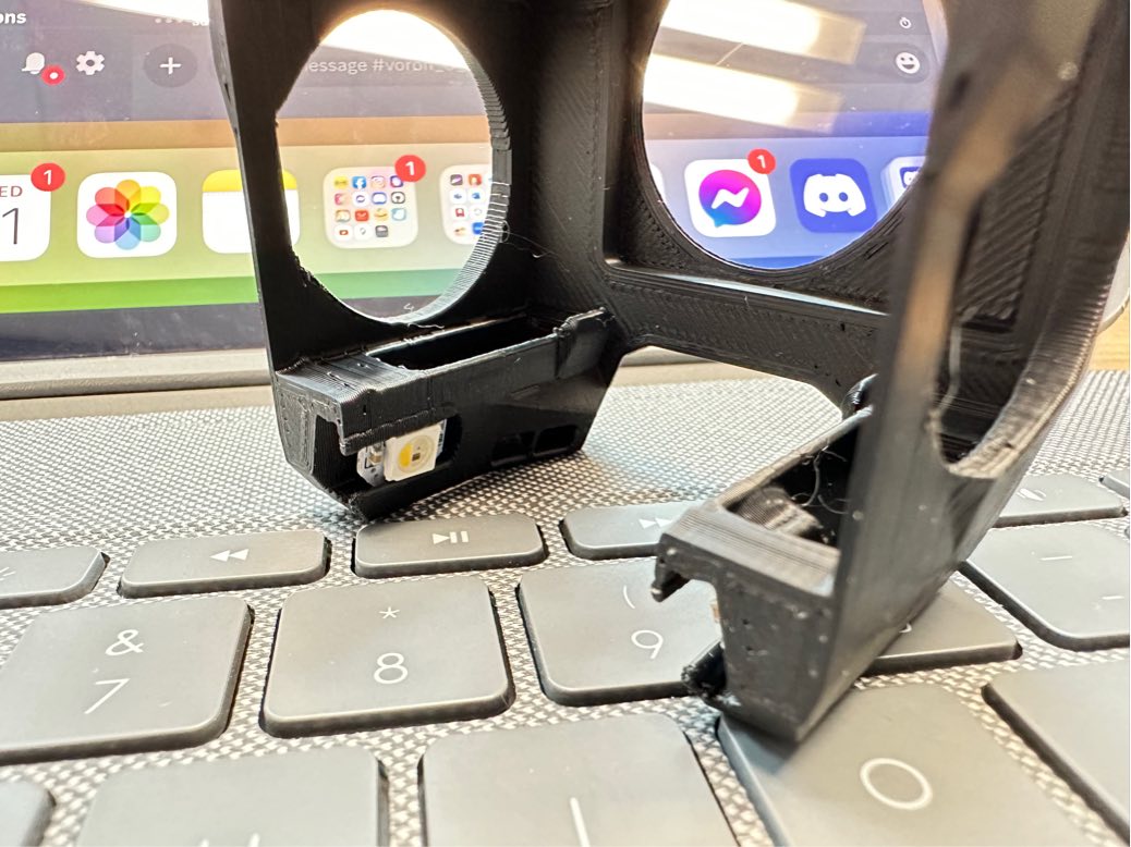

好似話新mini stealthburner大左少少,空間問題要轉成sensorless homing, 我未玩過sensorless homing, 今次我最主要係想換mini stealthburner,因為舊的mini afterburner cooling 效果我唔太滿意,所以都會轉為sensorless,希望cooling會有改善,已經印好左mini stealthburner 改埋個Neopixel 可用回之前stealthburner買落的led.  新嘅hat太樣衰,如果改的話我會自己畫過。

作者: xo_ox    時間: 2023-1-12 23:47
好似話新mini stealthburner大左少少,空間問題要轉成sensorless homing, 我未玩過sensorless homing, 今 ...
jonline 發表於 2023-1-12 10:33
你改得好吖!
新頭設計都好,統一了hotend 的固定方法!
但0.2好似還是用3010扇,會唔會還是不夠力?
見0.2 Z-switch 改咗去底位,sersorless home 只xy ?
Y 本身以固定了,只方便了2條X的線?!

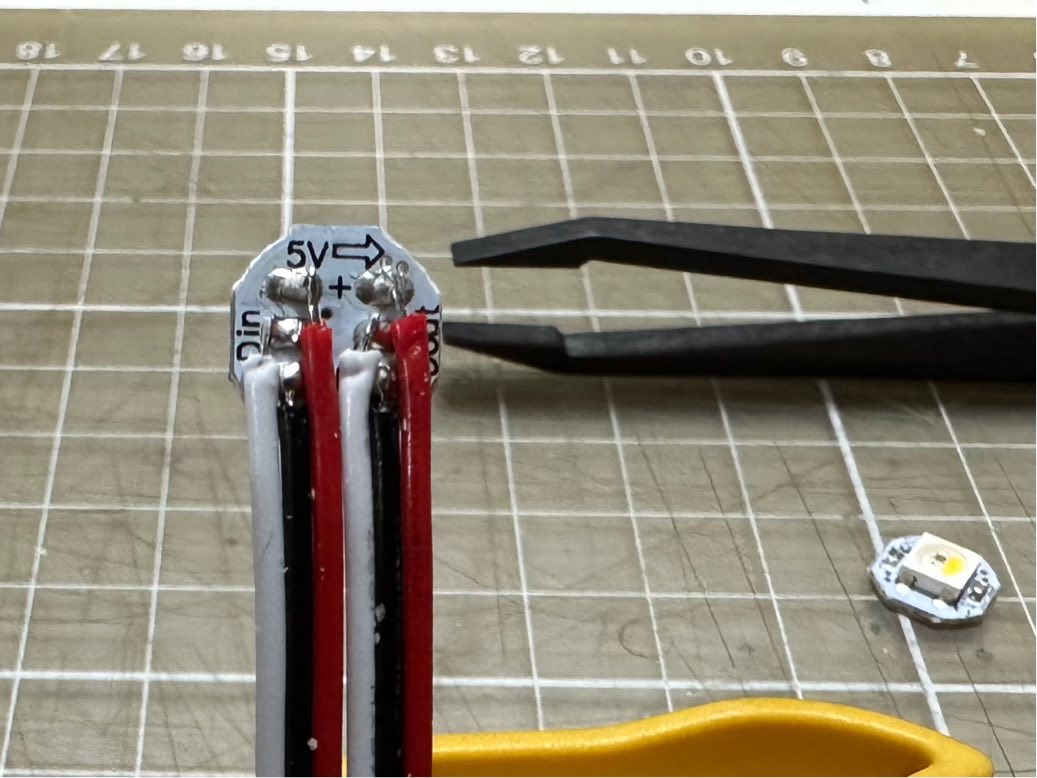

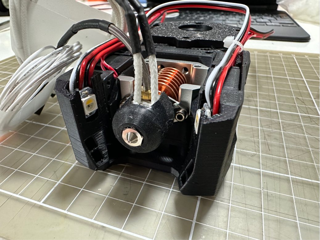

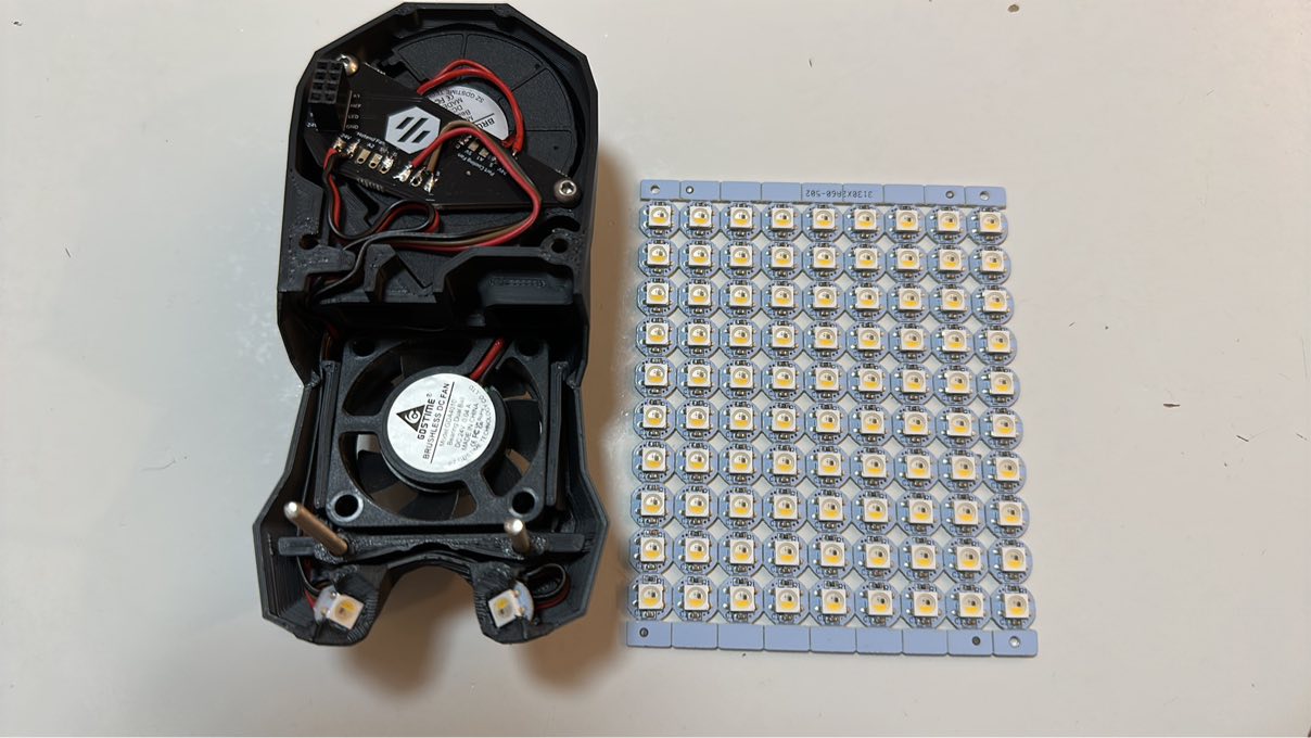

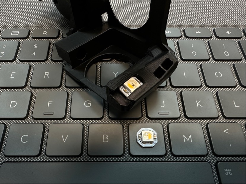

作者: jonline    時間: 2023-1-13 00:37
本帖最後由 jonline 於 2023-1-13 00:39 編輯
你改得好吖!
見 ...
xo_ox 發表於 2023-1-12 23:47
我未詳細度過啲空間,0.2只係XY行sensorless,Z放左係左邊Z線軌底部,我都都諗YZ唔改都應該問題不大,大前題係未知sensorless可唔可靠。
其實3007風扇我覺得都夠力,3010當然更多選擇!
裝好左LED啦!

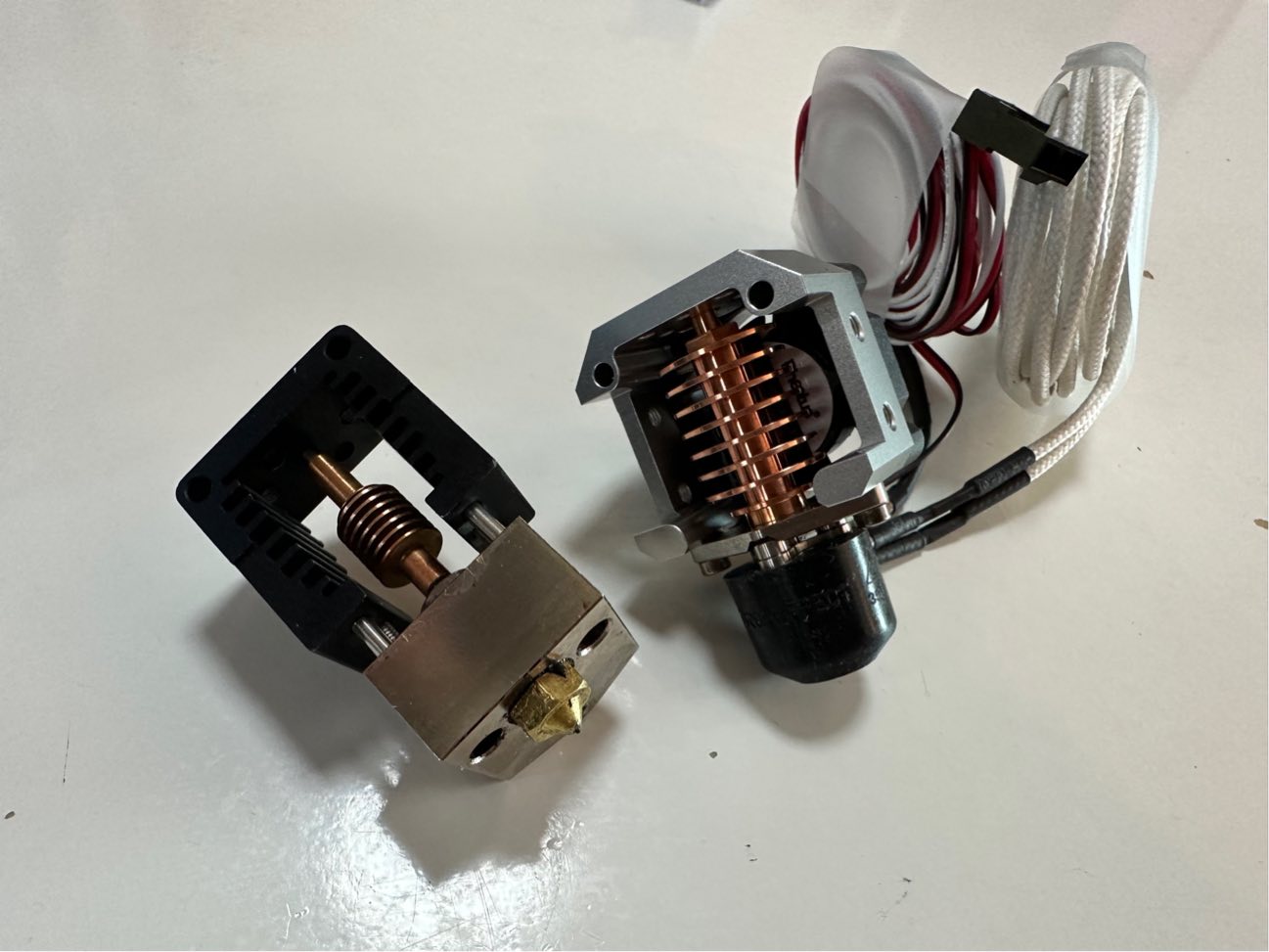

作者: xo_ox    時間: 2023-1-13 17:39
本帖最後由 xo_ox 於 2023-1-13 09:40 編輯
係GitHub上的dropeffect adaptor應該畫細左,最後我自己畫過先放得入。新設計換horned方便左,方便維修。 ...
jonline 發表於 2023-1-13 07:48

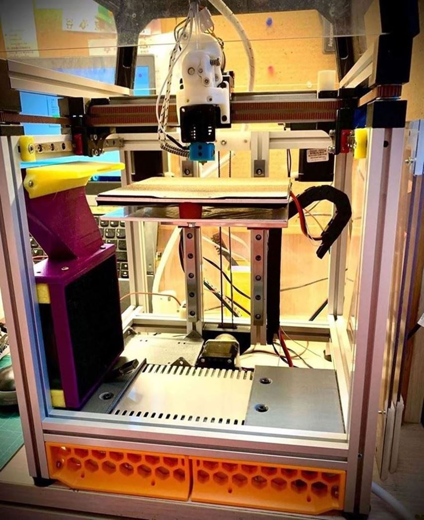

Final wiring ...
and then studies the new print head ...
圖片附件: Moded Tiny-M.jpg (2023-1-13 17:37, 146.93 KB) / 下載次數 167
https://h0.hkepc.com/forum/attachment.php?aid=2356088&k=02f1ff33bd44bb4c1475386b1cceebe8&t=1781322631&sid=18qVM5EFxn
作者: xo_ox    時間: 2023-1-13 17:54
問下,v0.2頂蓋變左鋁型材,加重左部機,其實你地覺得有無需要用鋁型材,或者好似v0.1個頂就好,我家陣砌緊 ...
jacklcg63 發表於 2023-1-13 03:00
    V0 is so small and 可愛,  236x236 帶外殼

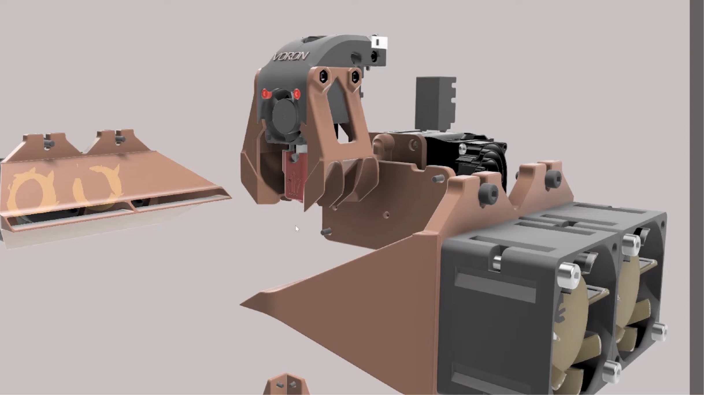

師兄,呢個part cooling fan guide好似幾好喎,考慮一下。
https://youtu.be/lm7-8X9kcqM

作者: xo_ox    時間: 2023-1-13 19:39
本帖最後由 xo_ox 於 2023-1-13 11:54 編輯
via HKEPC IR Pro 3.6.1 - iOS(3.0.0) ...
jonline 發表於 2023-1-13 10:35
這個247的要外至風扇ka!
我這把12033,風力都好強架喎,左加右⋯
但印PC/ABS 又唔洗咁大風wow

砌好後,改一改個頭
圖片附件: fullbox.JPG (2023-1-14 10:39, 134.73 KB) / 下載次數 236
https://h0.hkepc.com/forum/attachment.php?aid=2356141&k=e9cfb7cfbdbfeb95019a1f8dabae8c9c&t=1781322631&sid=18qVM5EFxn
