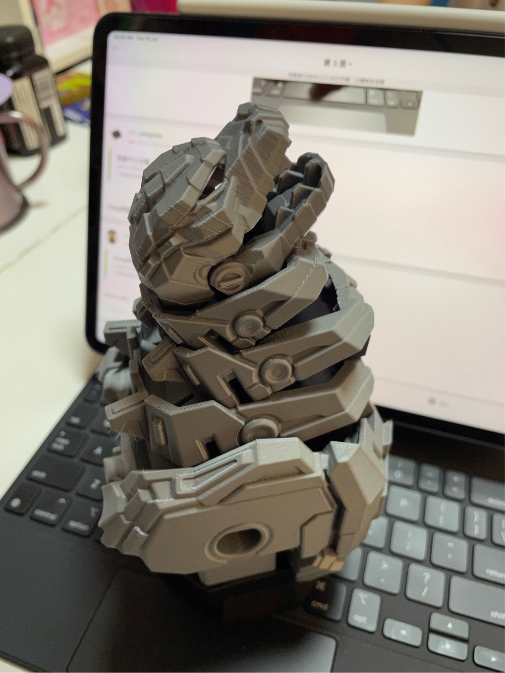

作者: jonline    時間: 2022-7-17 22:03
我都冇乜世藝,印下恐龍!
圖片附件: Uploaded_via_HKEPC_IR_Pro_iOS(21081).jpg (2022-7-17 22:02, 107.84 KB) / 下載次數 126

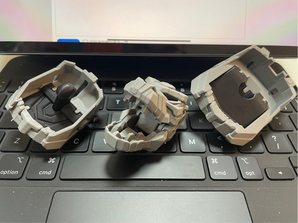

作者: jonline    時間: 2022-7-20 21:05
幾好玩咁喎!
xo_ox 發表於 2022-7-20 17:35
隻恐龍好大隻
圖片附件: Uploaded_via_HKEPC_IR_Pro_iOS(8B6C1).jpg (2022-7-20 21:04, 141.28 KB) / 下載次數 134
https://h0.hkepc.com/forum/attachment.php?aid=2331317&k=03e582e7a7eaddaecc7f739003e0d9e9&t=1781411624&sid=38c1NA3E8Y

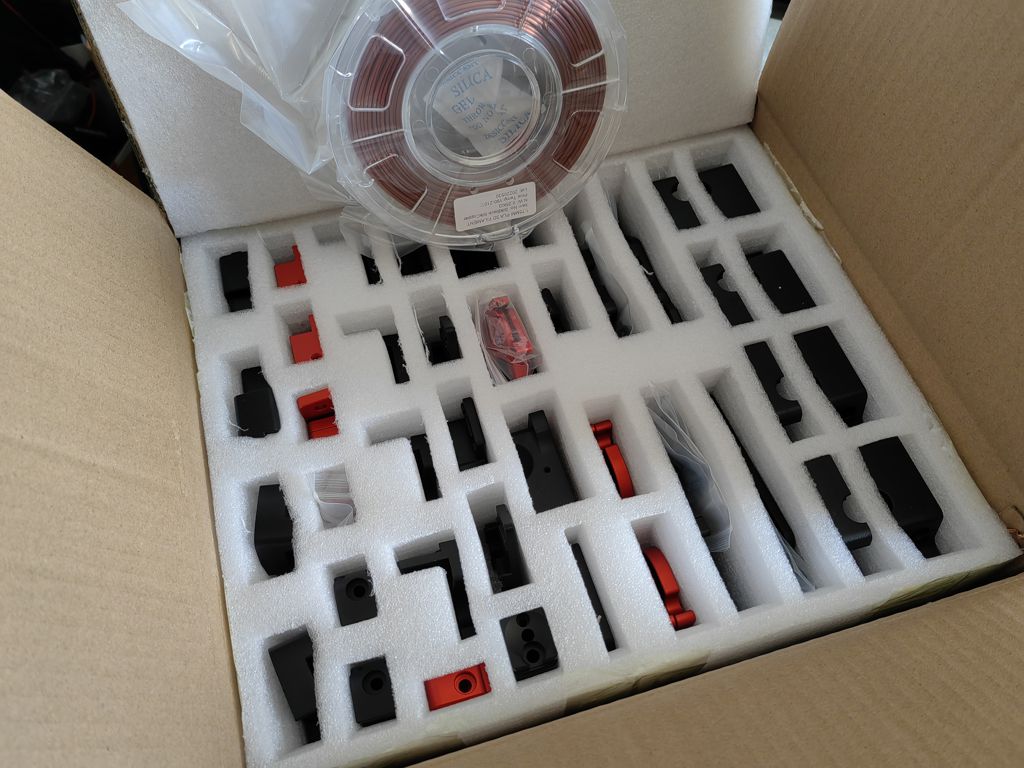

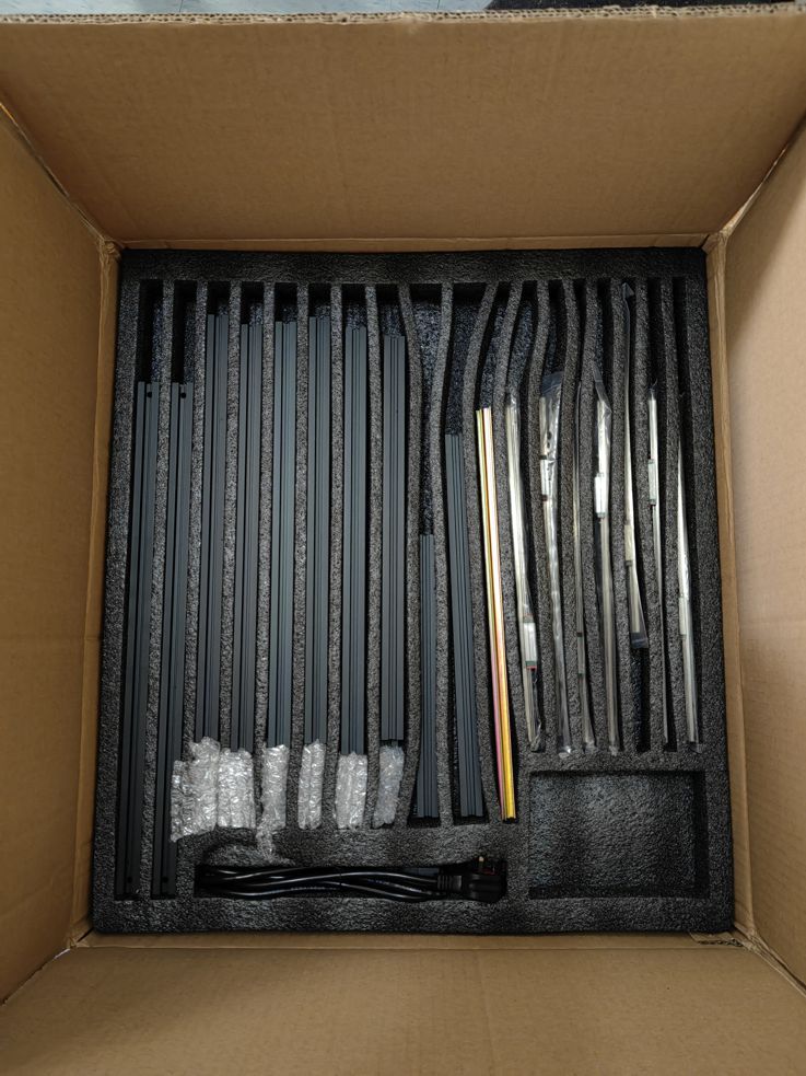

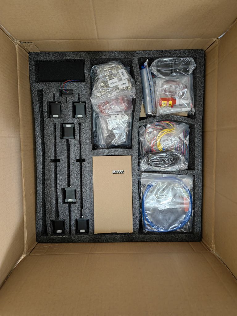

作者: swagman    時間: 2022-7-29 11:51
終於入手,安全送到,準備開工大吉
圖片附件: IMG_141436.jpg (2022-7-29 11:50, 137.83 KB) / 下載次數 137
https://h0.hkepc.com/forum/attachment.php?aid=2332423&k=b73a0afee1b634ef4a4b7deffac41959&t=1781411624&sid=38c1NA3E8Y

作者: 亞基拉    時間: 2022-7-29 16:19
買咗邊間嘅kit?
作者: swagman    時間: 2022-7-29 19:39
買咗邊間嘅kit?
亞基拉 發表於 2022-7-29 16:19
逃佬的2.4 CNC結構件+ABS打印件

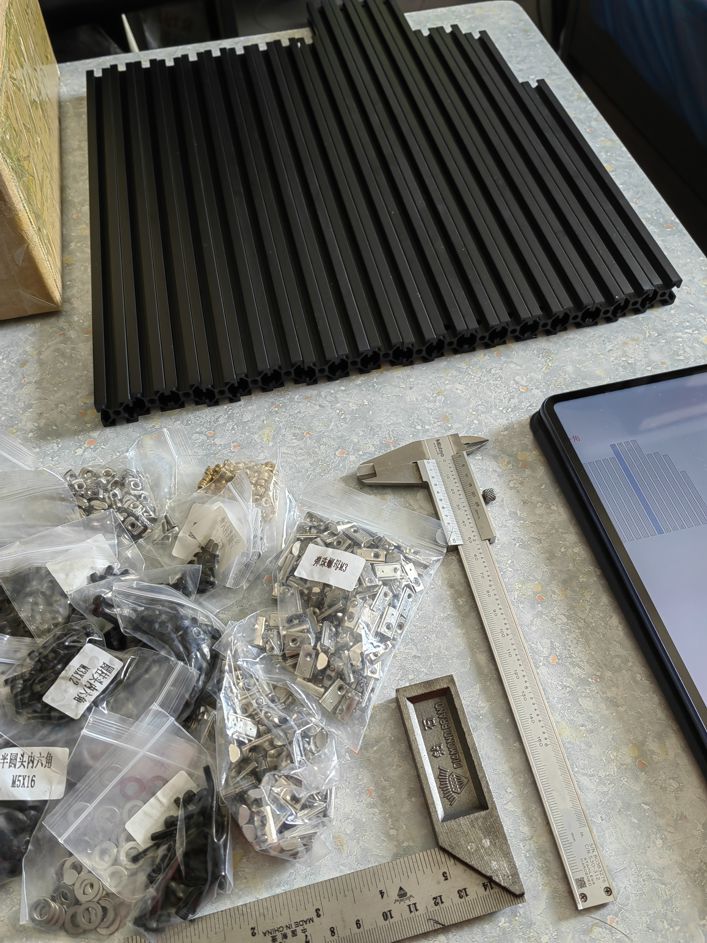

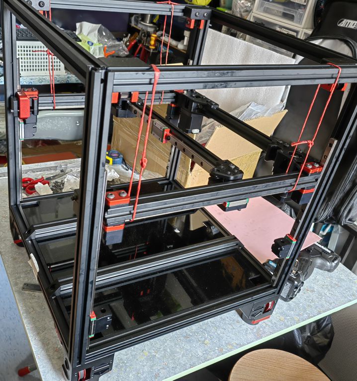

作者: swagman    時間: 2022-7-31 20:55
完成了一半,之前沒有好好的看說明書,以致有些步驟要重來,隨後還是要仔細研究清楚裝嵌步驟的前因後果。
圖片附件: IMG_123231.jpg (2022-7-31 20:54, 144.32 KB) / 下載次數 158

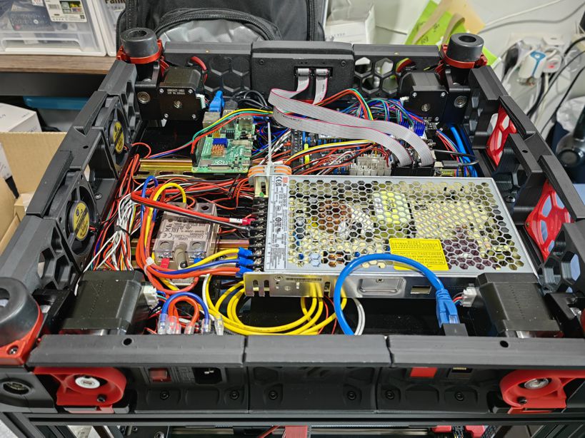

作者: swagman    時間: 2022-8-3 14:20
組裝接近完成階段,準備最後的軟件Setup。
圖片附件: IMG_124236.jpg (2022-8-3 14:19, 140.53 KB) / 下載次數 140
https://h0.hkepc.com/forum/attachment.php?aid=2333065&k=ded0bc28009d887685ec5fb532a22b3c&t=1781411624&sid=38c1NA3E8Y
作者: 亞基拉    時間: 2022-8-3 16:55
幾快手喎,controller 好似係spider 仲係最新版 (我都係用spider,不過係v1.0....)

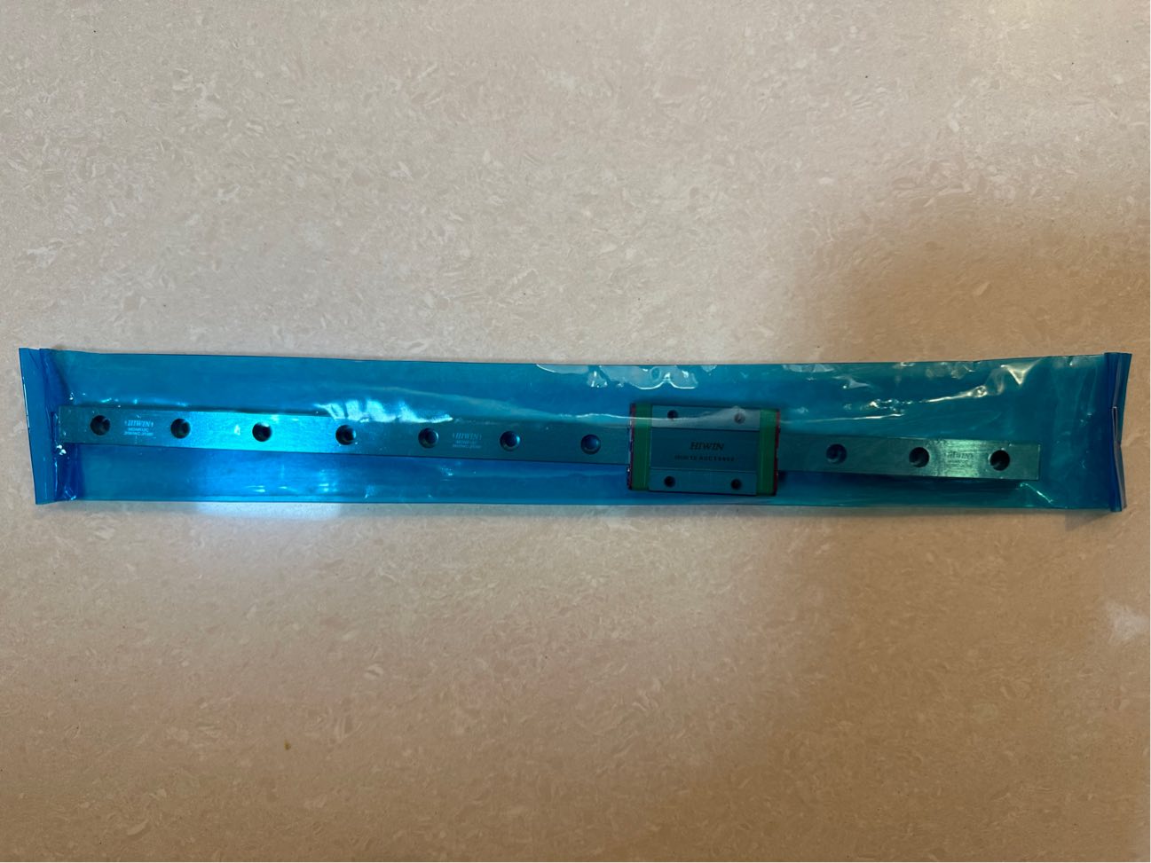

作者: jonline    時間: 2022-10-25 21:30
你條MGN12邊度買,順嗎?
亞基拉 發表於 2022-10-25 17:27
岩岩收到上銀線軌
我係淘寶買的
呢次好靚仔,初步試近乎零虛位
【淘宝】https://m.tb.cn/h.U4cNt2o?tk=cctxdahp2Qj CZ3457 「HIWIN台湾上银直线导轨滑块微型滑轨高精度MGN/MGW/7/9/12/15C/H」

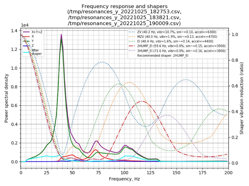

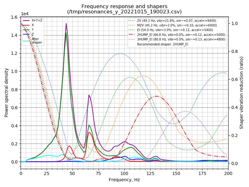

作者: jonline    時間: 2022-10-26 09:58
換左條上銀線軌後,Y軸靚仔晒
更換前
更換後
圖片附件: Uploaded_via_HKEPC_IR_Pro_iOS(332D5).jpg (2022-10-26 09:57, 145.28 KB) / 下載次數 158
https://h0.hkepc.com/forum/attachment.php?aid=2344652&k=1d5ef36db763c1163bd9c31790d76d87&t=1781411624&sid=38c1NA3E8Y
圖片附件: Uploaded_via_HKEPC_IR_Pro_iOS(B4A0B).jpg (2022-10-26 09:57, 147.57 KB) / 下載次數 122

作者: 亞基拉    時間: 2022-10-26 15:21
換左條上銀線軌後,Y軸靚仔晒
jonline 發表於 2022-10-26 09:58
換咗條X會improve Y,咁原先嗰條都好鬆吓
作者: jonline    時間: 2022-10-26 21:37
亞基拉 發表於 2022-10-26 15:21
X嘅鬆係會直接影響Y,好正常

jonline 發表於 2022-10-25 21:30
我都買咗,早兩日收到,不過係假野,賣家已退款
作者: Offer    時間: 2022-11-6 08:28
亞基拉 發表於 2022-11-6 00:59
你怎分辨真假?
作者: 亞基拉    時間: 2022-11-6 14:00
你怎分辨真假?
Offer 發表於 2022-11-6 08:28
條rail背面冇咗條線,防塵cover吾到條rail

作者: jonline    時間: 2022-11-7 12:00
本帖最後由 jonline 於 2022-11-7 12:05 編輯
亞基拉 發表於 2022-11-6 14:00
可以貼張相俾我睇下條線嗎?
https://www.hiwin.tw/fight_counterfeit/

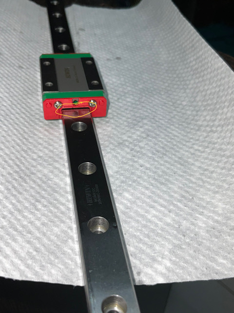

作者: 亞基拉    時間: 2022-11-7 18:47

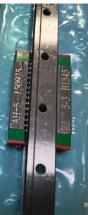

可以貼張相俾我睇下條線嗎?
jonline 發表於 2022-11-7 12:00
圖片附件: mgn.PNG (2022-11-7 18:47, 93.73 KB) / 下載次數 268
https://h0.hkepc.com/forum/attachment.php?aid=2347124&k=1724ebdb1b1447a44ebc02c106c910cf&t=1781411624&sid=38c1NA3E8Y
作者: t9097    時間: 2022-11-7 19:50
作者: 亞基拉    時間: 2022-11-7 22:39
防塵cover吾到條rail 係乜野意思?
t9097 發表於 2022-11-7 19:50
好大條喇
圖片附件: IMG_2022-11-7-223703.jpg (2022-11-7 22:38, 88.36 KB) / 下載次數 258
https://h0.hkepc.com/forum/attachment.php?aid=2347162&k=7697dd4288d8e20d7de29164f7e21d19&t=1781411624&sid=38c1NA3E8Y
