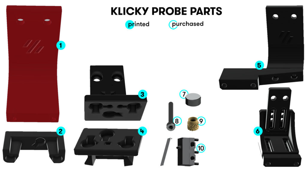

用番微動開關平靚正最實際 , 什麼物質的平面都可用上 ,對溫度又不敏感 ,
估計設計者都是這樣想

類似tools changer 方法, 應用喺唔同類型sensor都應該可以, 隨時可以減磅幾十g ...
t9097 發表於 2022-5-10 10:28
It use a normal micro switch ...
圖片附件: klicky-probe-parts-1-1024x564.jpg (2022-5-11 08:42, 55.31 KB) / 下載次數 103
https://h0.hkepc.com/forum/attachment.php?aid=2319611&k=5ae6a41cb8d5b02bf6bc35428409ee44&t=1781485113&sid=4sHqK95nlX

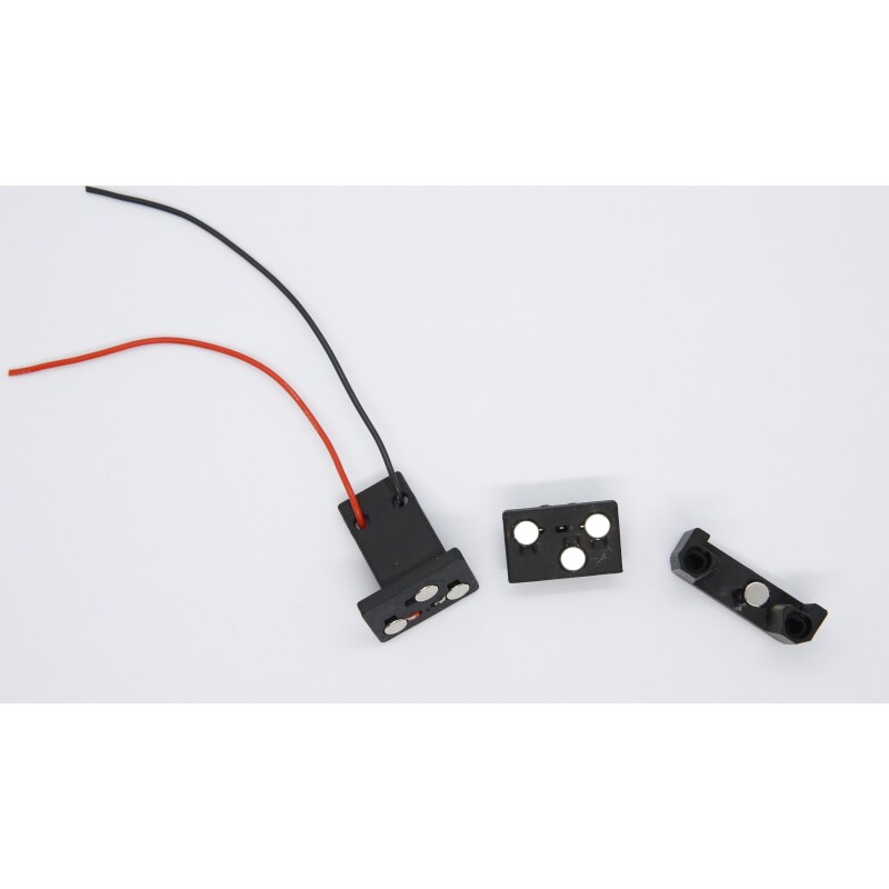

我最近都換左用klicky, 比之前用感應調平好好多

作者: jonline    時間: 2022-5-14 01:48
https://github.com/jlas1/Klicky-Probe
呢度有齊STL同MARCOS,好方便!

作者: jonline    時間: 2022-5-14 11:46
本帖最後由 jonline 於 2022-5-14 11:47 編輯
我岩岩都係淘寶買左好多磁石
【淘宝】https://m.tb.cn/h.fIXzWeC?tk=zE0h29ONyb9「磁铁强磁小磁铁钕铁硼磁钢吸铁石广告圆形磁铁3/4/5/6/7/8/9/10mm」
点击链接直接打开

    要多大 D6x5 ?

klicky probe原設計磁石係press fit, 但我建議可以落膠水加固.
作者: xo_ox    時間: 2022-5-16 20:17
jonline 發表於 2022-5-16 10:39
正在想,要不要加片鐡片隔開磁石,冇咁易撞爛。
作者: jonline    時間: 2022-5-16 21:51
xo_ox 發表於 2022-5-16 20:17
都有機會喎,不過佢用磁石黎導電,加鐵片的話要每一粒磁石獨立加,都幾煩

都有機會喎,不過佢用磁石黎導電,加鐵片的話要每一粒磁石獨立加,都幾煩 ...
jonline 發表於 2022-5-16 13:51
    use tiny washer ... Dia 5~6mm

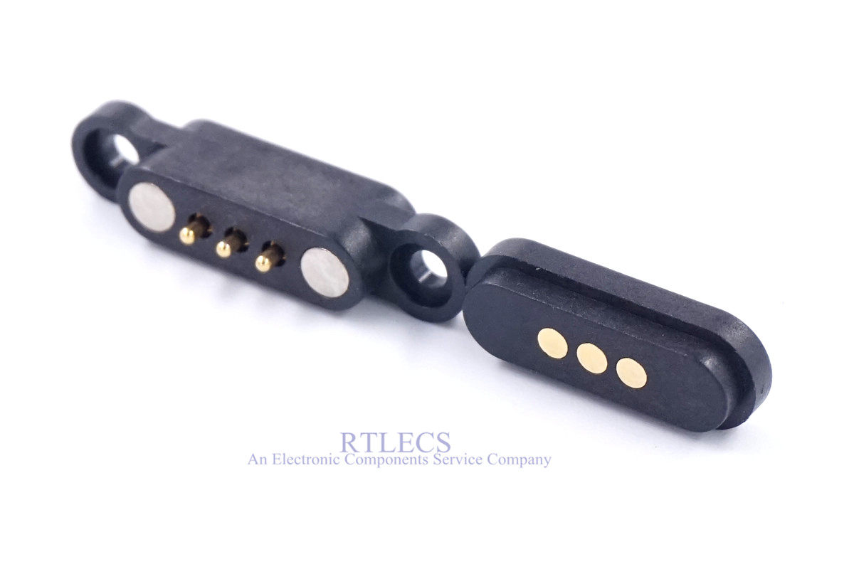

上年有唸過用pogo connector方便成set  hotend swap, 見klicky probe用磁石導電真係比較山寨, 不過應該都 ...
t9097 發表於 2022-5-16 14:23
also looking at these...

要燒焊?
t9097 發表於 2022-5-16 15:09
by AA/502, 或打印薄層將它們分開

作者: jonline    時間: 2022-5-17 00:25
本帖最後由 jonline 於 2022-5-17 00:28 編輯
或者試下用帶CS孔磁石,用螺絲收緊,粒螺絲又可以導電,一舉兩得
呢款我都買左50粒備用
https://item.taobao.com/item.htm ... amp;id=566344135038
