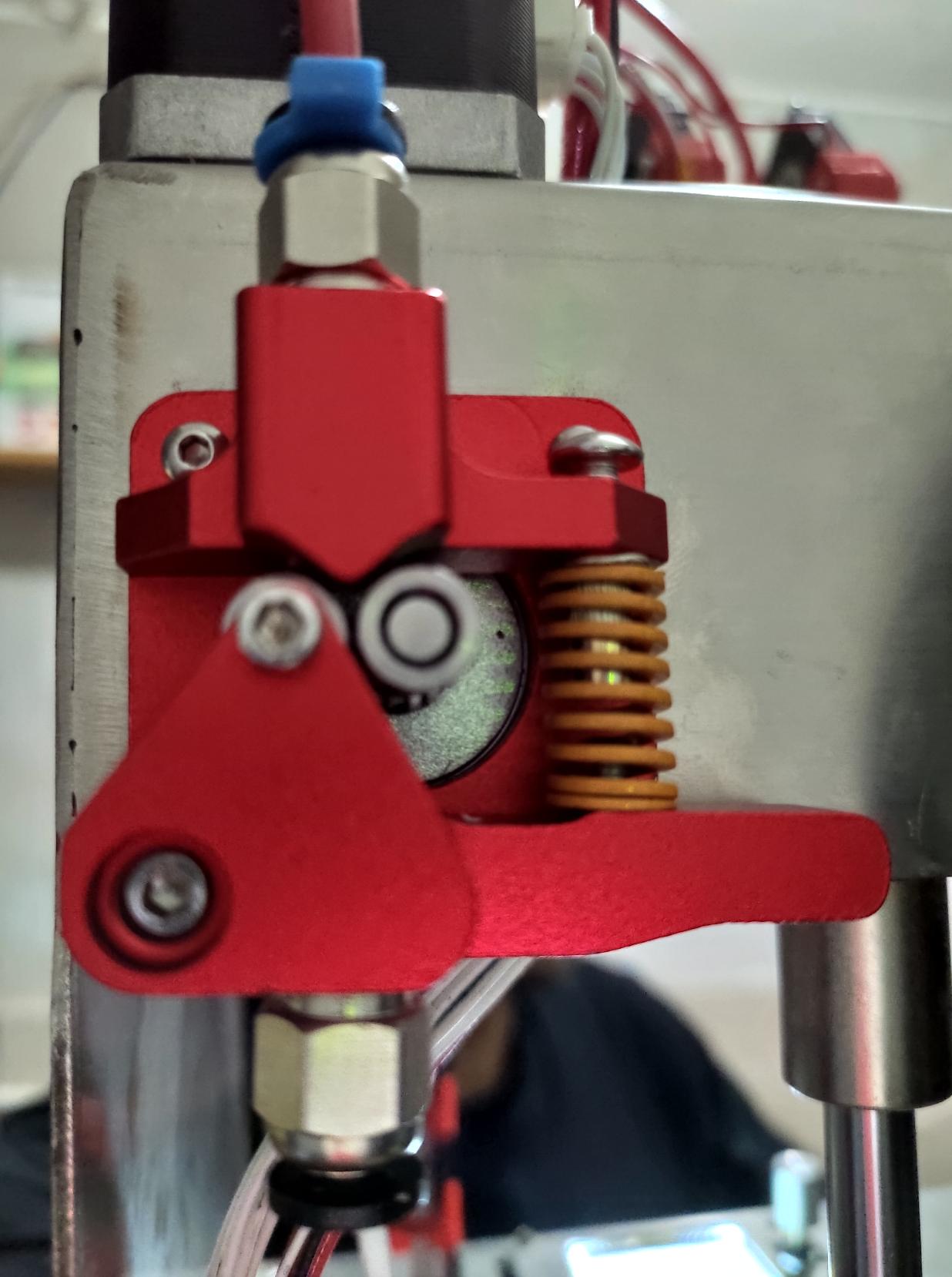

原本係用Titan  , 依家換左圖中呢款CR10 Rro雙齒
陶寶賣家比左呢張圖我叫我計完set返 , 之後就無左下文.....
我手上有的資料 , 只知道個摩打係咩42 , 咩幾多細分唔知 ,
皮帶齒距就2MM , 齒輪數就20 , 唔係好明D國內用語 ,
到底要點計 , 呢次真係手痕作死 , 原本無事的 , 但我又想攪好拒

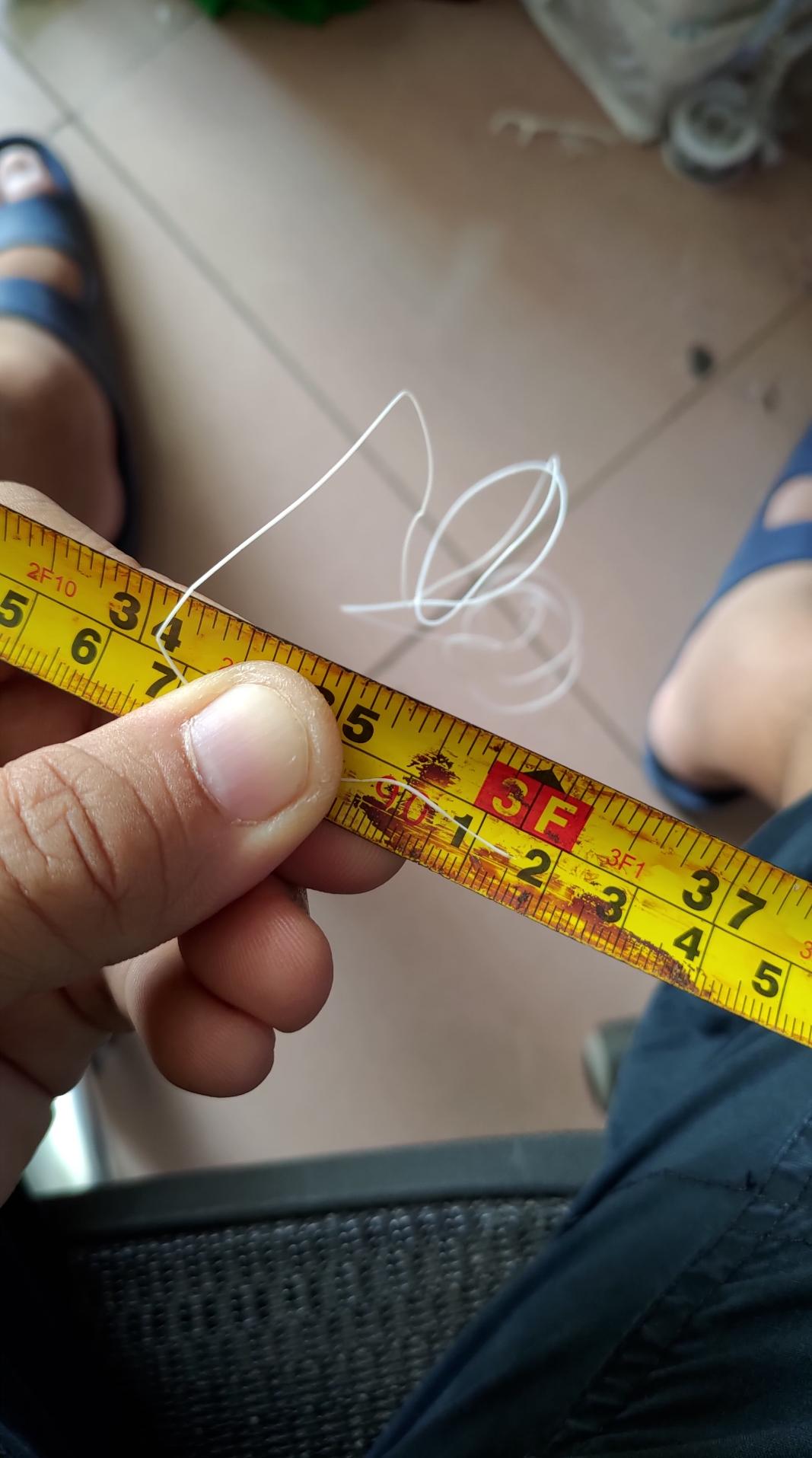

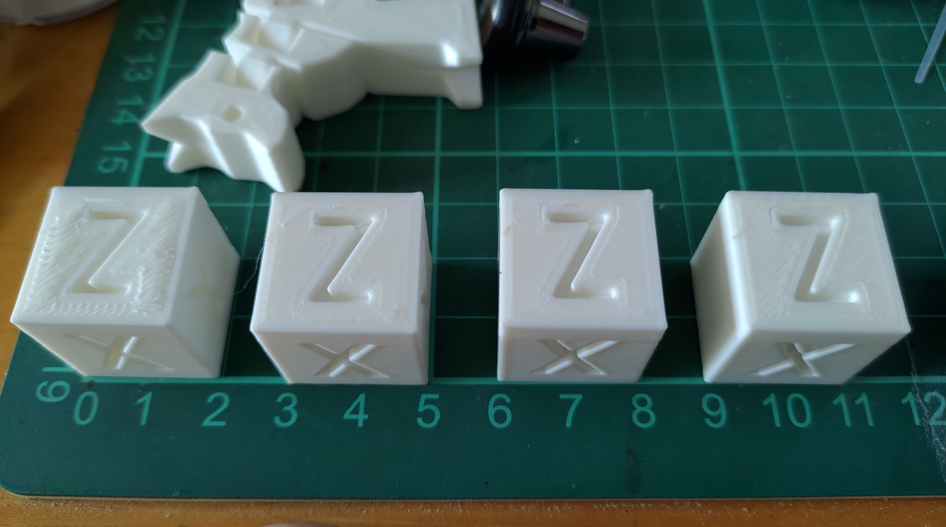

作者: netmen    時間: 2021-8-30 09:58
多謝各位ching教路 , 試左個方法 , 但奇怪我推100mm ,
結果出絲有成92cm....
唔通我理解錯左 , 唔理了 , 照計
100 / 92 再x100 = 108.69
試印一個XYZ方塊仲係唔夠料 ,
再測一次 , D絲最尾出的幼d果D唔計 , 就變成85
第二次好很多了 , 係Z頂層印唔好 , 應該接近了 ,
之後就係減數法 , 每次減5 , 一個個印來睇結果
右至左  , 結果set 133 就理想了 ( 仲有微調空間 )
最左面的是預設的減半 , 用來對比一下
