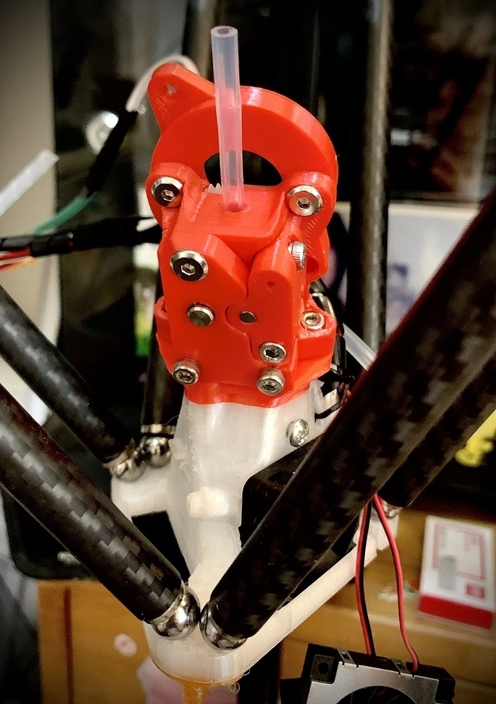

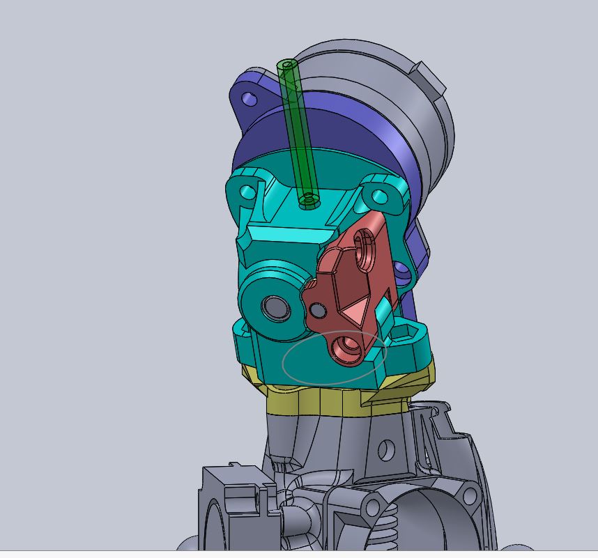

Decem Delta
https://www.thingiverse.com/thing:5171348

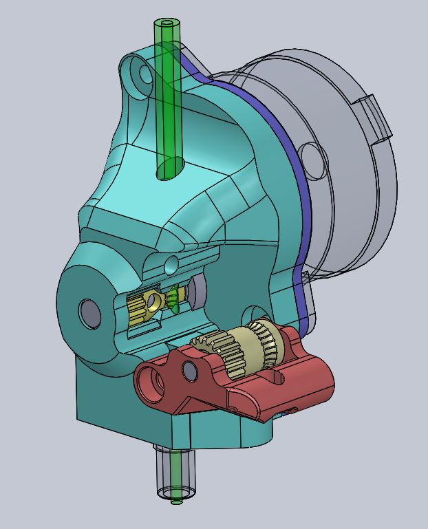

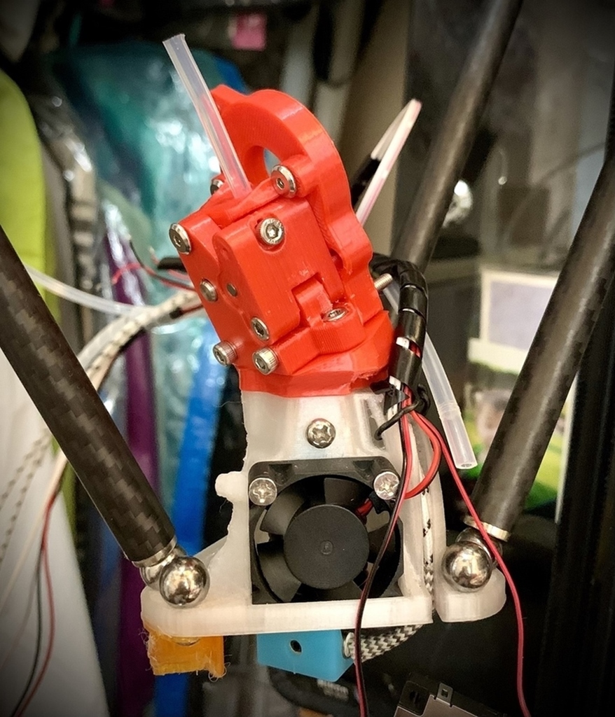

Decem Extruder v2.1d (BMG reload) 1:5 gear ratio
=v2.1d====================================
https://www.printables.com/model ... e-bmg-reload-tpu-85
[youtube]lWv-Ke55Fd0[/youtube]
added a connection parts https://www.thingiverse.com/thing:4863845

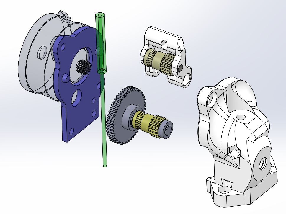

作者: ustkl    時間: 2021-4-12 22:35
是否用BMG 1:3 哪一套齒輪?
作者: xo_ox    時間: 2021-4-12 22:53
本帖最後由 xo_ox 於 2021-4-13 00:06 編輯
是否用BMG 1:3 哪一套齒輪?
ustkl 發表於 2021-4-12 22:35
yes, and change to 0.5 10T gear motor
plan to use in delta Direct Drive
作者: ustkl    時間: 2021-4-13 00:32
齒輪比變咗1:5, 嗰隻圓餅應該都夠力推.

作者: xo_ox    時間: 2021-4-13 09:20
本帖最後由 xo_ox 於 2021-9-6 22:39 編輯
ustkl 發表於 2021-4-13 00:32

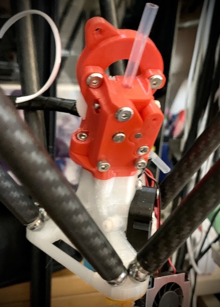

1:3 also work and printing/testing
"TPU" at 40~50mm/s,
but the wings of this design hit the Rod ...

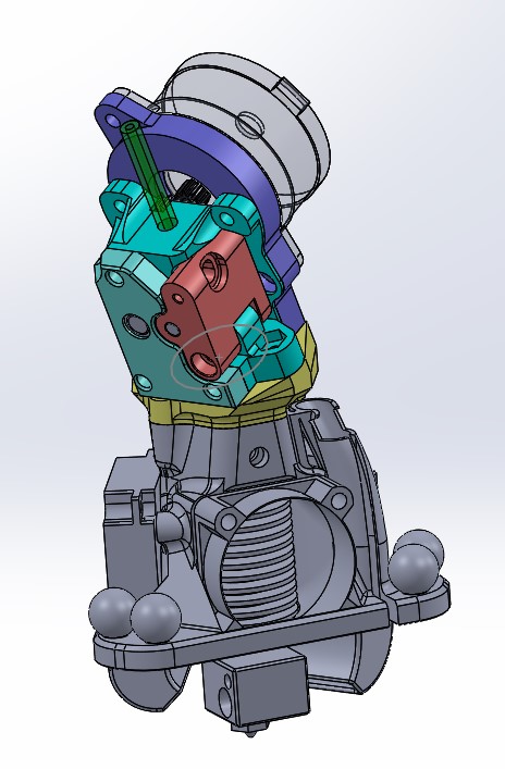

作者: ustkl    時間: 2021-4-13 22:22
direct drive delta, 個effector面積不能太細, 每一對竿嘅距離要盡量拉開, 如果唔係會因為重量慣性而變得唔穩定.

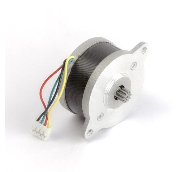

回覆  xo_ox
師兄,請問你隻圓形摩打係乜嘢model?TB之前只係揾到D冇gear 的。 ...
t9097 發表於 2021-4-14 18:59
    Wan tai, similar to LDO motor
作者: xo_ox    時間: 2021-4-15 09:44
回覆  xo_ox
Nema14 36HS2418CL16 Stepper Motor 13N.cm 1.88A 19mm [交易快照]
作者: ustkl    時間: 2021-4-15 11:27
本帖最後由 ustkl 於 2021-4-15 11:31 編輯
找到了, 唔係太貴, 可以試一試.
TB search:EL36H20HM
原來而家貼淘寶link 係會睇唔到
作者: xo_ox    時間: 2021-4-15 12:05
本帖最後由 xo_ox 於 2021-4-16 22:44 編輯
找到了, 唔係太貴, 可以試一試.
TB search:EL36H20HM
原來而家貼淘寶link 係會睇唔到 ...
ustkl 發表於 2021-4-15 11:27
Running temperature ~40 degree C , Current set to 1.0 A
Use 2209 and still have noise come out, it may not be "Wan Tai motor" no labels and tag

作者: ustkl    時間: 2021-4-15 12:57
回覆 13# xo_ox

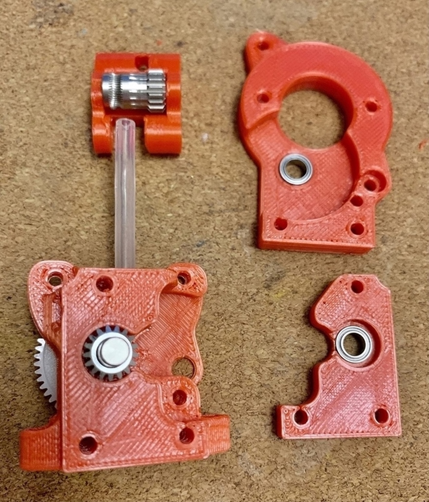

推料應該冇乜聲, 聲應該係回抽嗰陣時嚟. 如果以冇減速齒輪嘅擠出機, ,set 80-100 都冇問題, 我用1:3齒比的最多都係set 40, set高嗰依個就比較大聲, 如果1:5齒輪比, set 30就好了.
作者: ustkl    時間: 2021-4-15 13:28

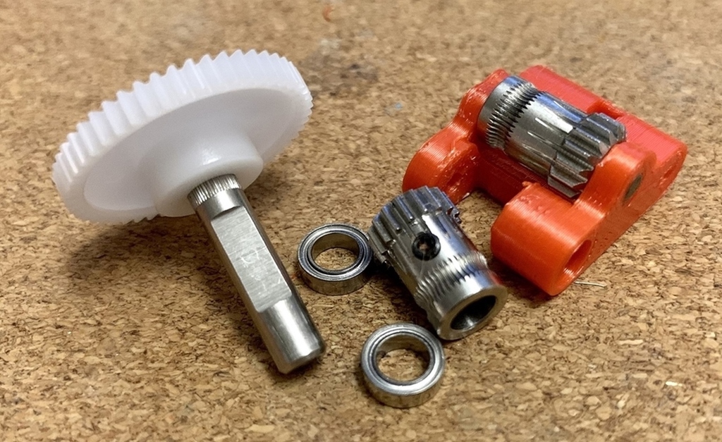

睇返個motor規格, 小齒輪只係突出左6mm, 如果用返BMG 個大齒輪, 小齒輪厚度cover 唔曬個大齒輪.
作者: xo_ox    時間: 2021-4-15 13:36
本帖最後由 xo_ox 於 2021-4-17 23:59 編輯
睇返個motor規格, 小齒輪只係突出左6mm, 如果用返BMG 個大齒輪, 小齒輪厚度cover 唔曬個大齒輪. ...
ustkl 發表於 2021-4-15 13:28
yes , need to 銼短
just like "HextrudORT"
https://miragec79.github.io/HextrudORT/

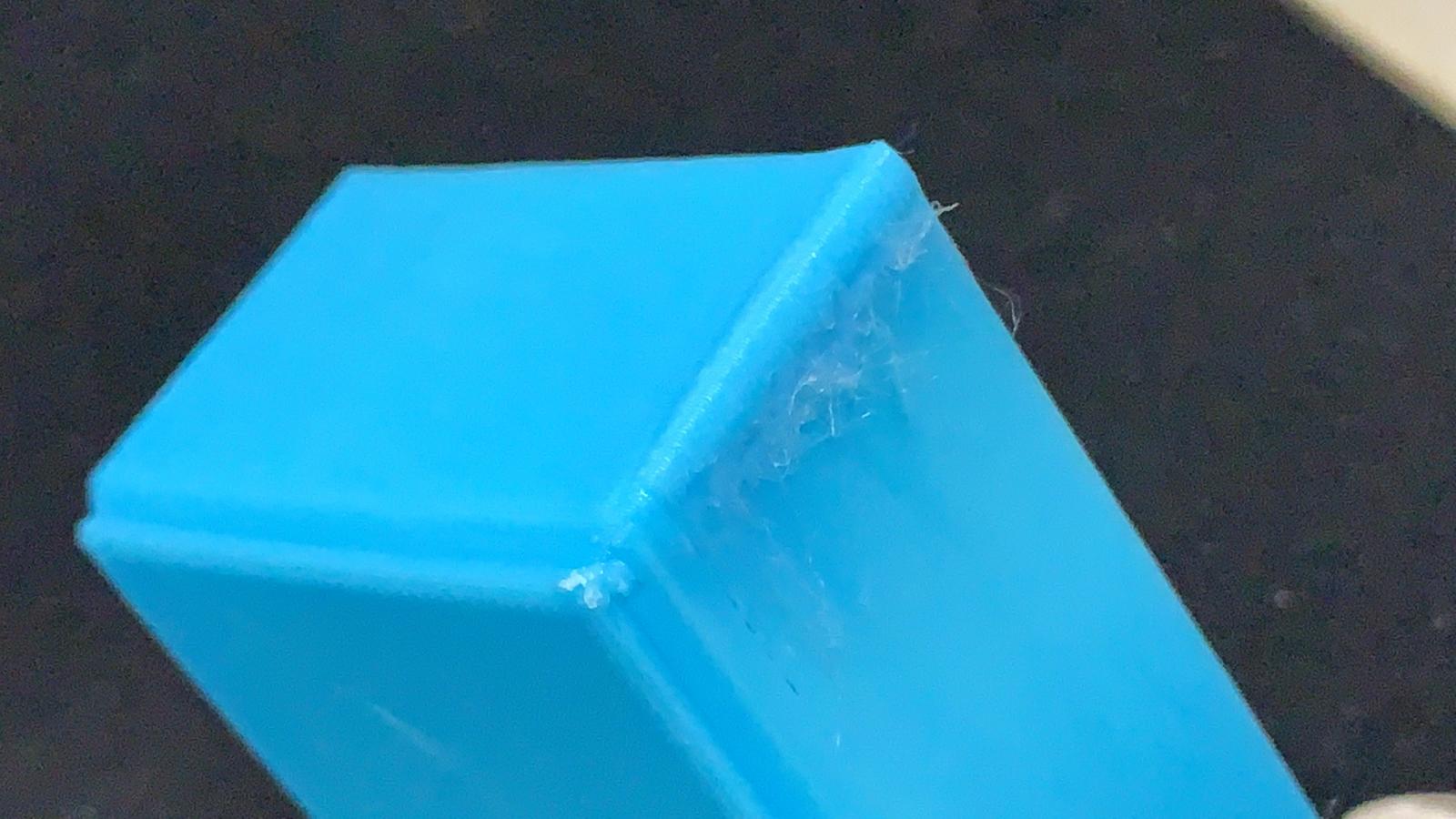

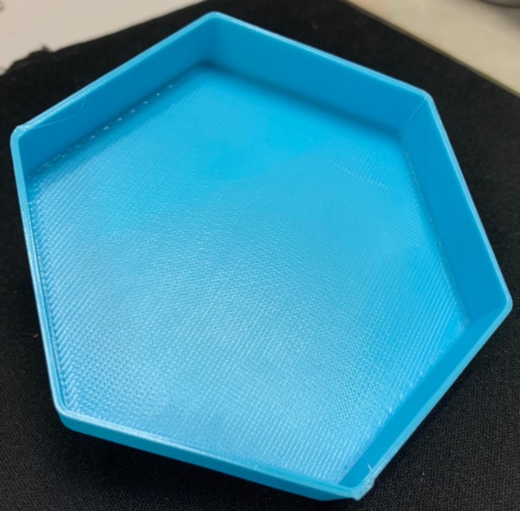

作者: xo_ox    時間: 2021-4-16 10:37
本帖最後由 xo_ox 於 2021-4-16 12:22 編輯

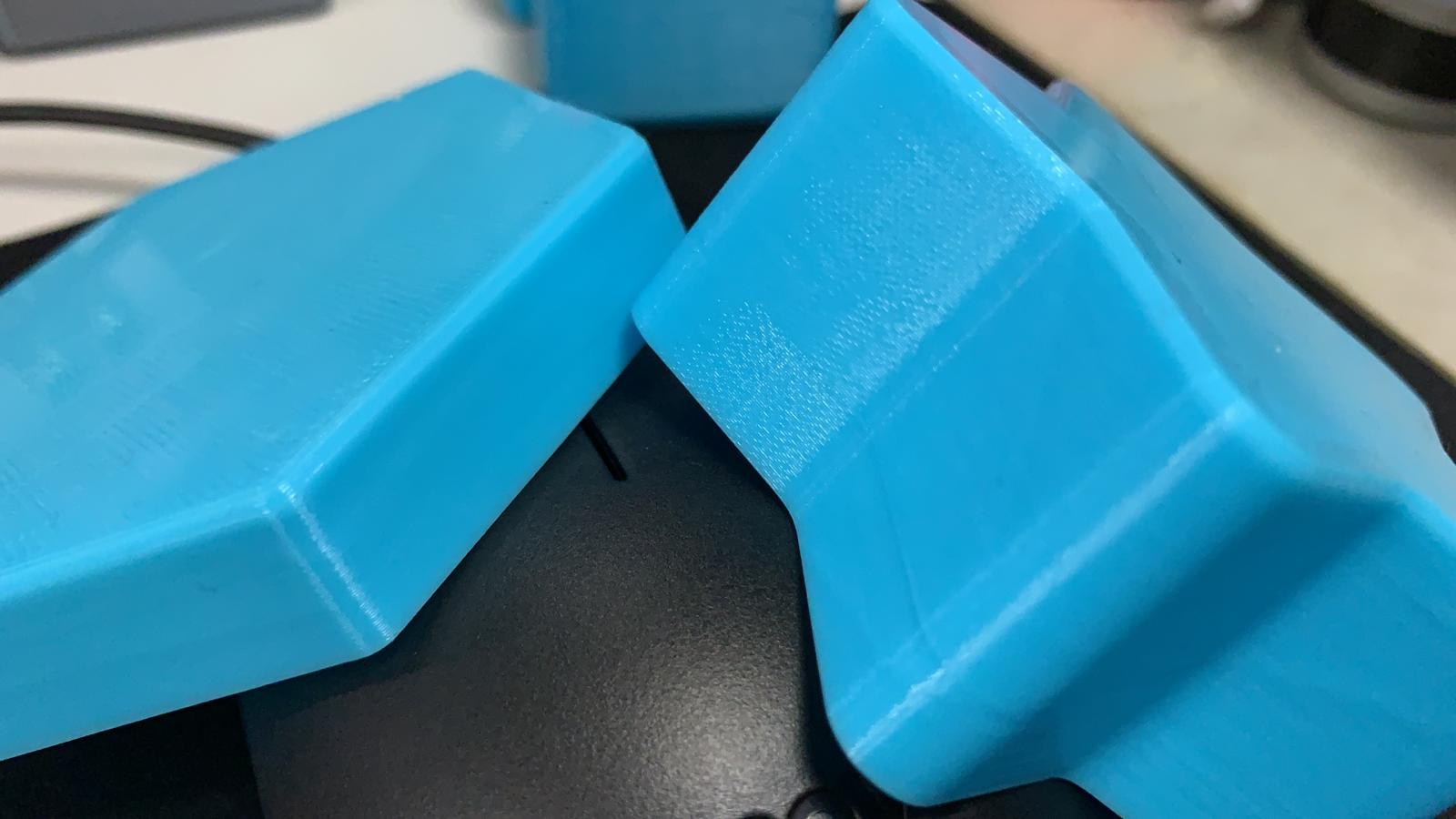

Sample Print ...
60mm/s
圖片附件: 004.jpg (2021-4-16 10:31, 88.8 KB) / 下載次數 106
https://h0.hkepc.com/forum/attachment.php?aid=2258858&k=7dd6e75dad6fd113ab0b563f3802fcf2&t=1782403591&sid=4sHHHr52E0
圖片附件: 003.jpg (2021-4-16 10:37, 124.28 KB) / 下載次數 101
https://h0.hkepc.com/forum/attachment.php?aid=2258860&k=9c4b2ed9ec33d87a26af072e4d7dc782&t=1782403591&sid=4sHHHr52E0

Parts needed (included M3  ...)
Parts need to print

作者: xo_ox    時間: 2021-4-17 23:59
本帖最後由 xo_ox 於 2021-4-18 00:03 編輯
係唔係有隻摩打同拆散隻BMG印番個外殼就OK? 摩打個Gear 夾到BMG的?
t9097 發表於 2021-4-17 23:25
Yes both are 0.5mod , and need to modify the 50T 銼短 2mm

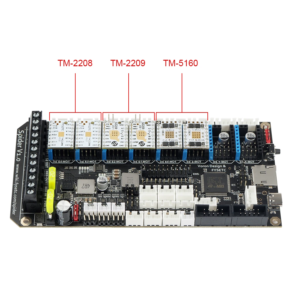

- 這36mm電機,不時有一些噪音(di di ..... deee ...)
作者: xo_ox    時間: 2021-4-18 09:00
回覆  xo_ox
買開嘢須便入隻得閒玩
原本唸住整orbiter, 不過睇清楚又要買個spider coupling shaft 同 ...
t9097 發表於 2021-4-18 02:05

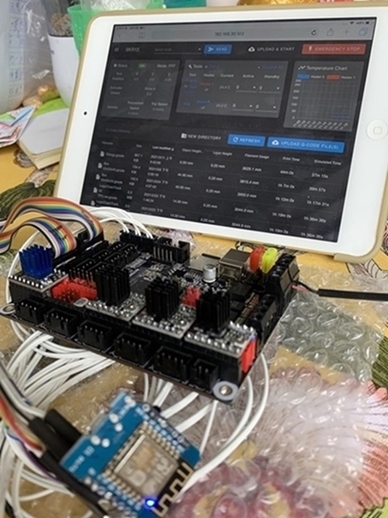

師兄,你都用duet 控制板,好用嗎?
作者: t9097    時間: 2021-4-18 11:24

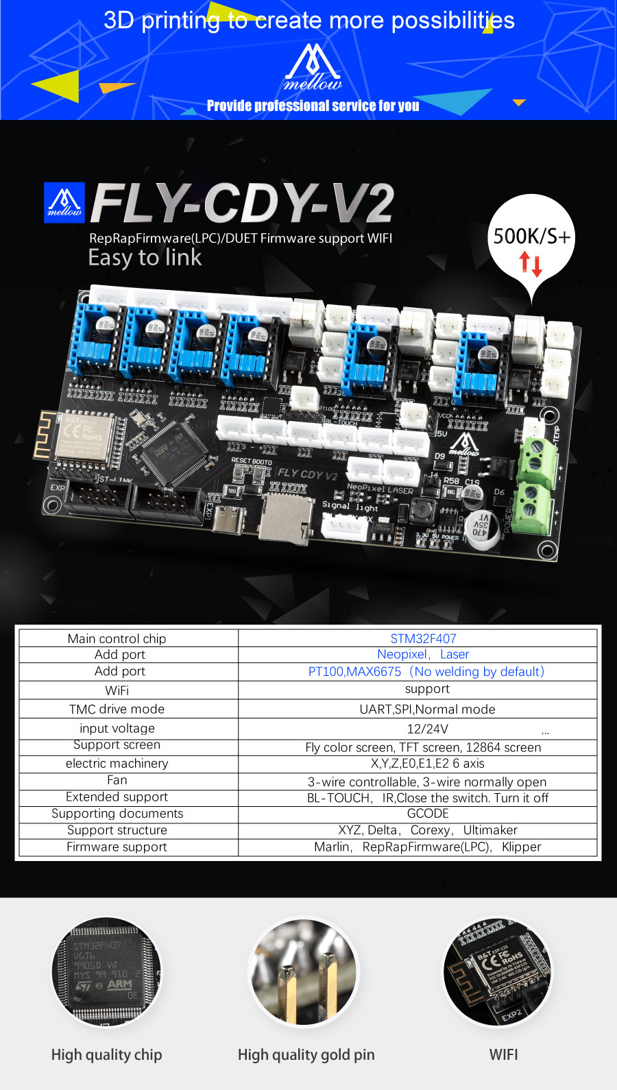

作者: xo_ox    時間: 2021-4-18 12:29
我張Duet 2 Wifi 係TB 貨,RepRap行config file改config/settings 非常方便,reboot 一次就用到,Web UI  ...
t9097 發表於 2021-4-18 11:24

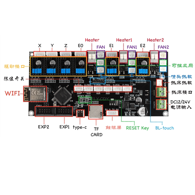

I buy this All-in-one board to try ...
作者: t9097    時間: 2021-4-18 13:25
作者: xo_ox    時間: 2021-4-18 13:53
本帖最後由 xo_ox 於 2021-4-18 13:55 編輯
夠曬快
t9097 發表於 2021-4-18 13:25
Still in promotion price ... ~hk$239-
https://www.bigtree-tech.com/pro ... -special-offer.html

咁要夾部舊Tablet落去部printer 當panel
t9097 發表於 2021-4-18 16:44
view/control on ipad mini
作者: t9097    時間: 2021-4-18 19:40
作者: xo_ox    時間: 2021-4-18 20:00
如果可以port duet 個Panel 過TFT35 就正,佢一兩個screen 可以做到所有必要的function,太方便了。 ...
t9097 發表於 2021-4-18 19:40
Only Duet Panel Work

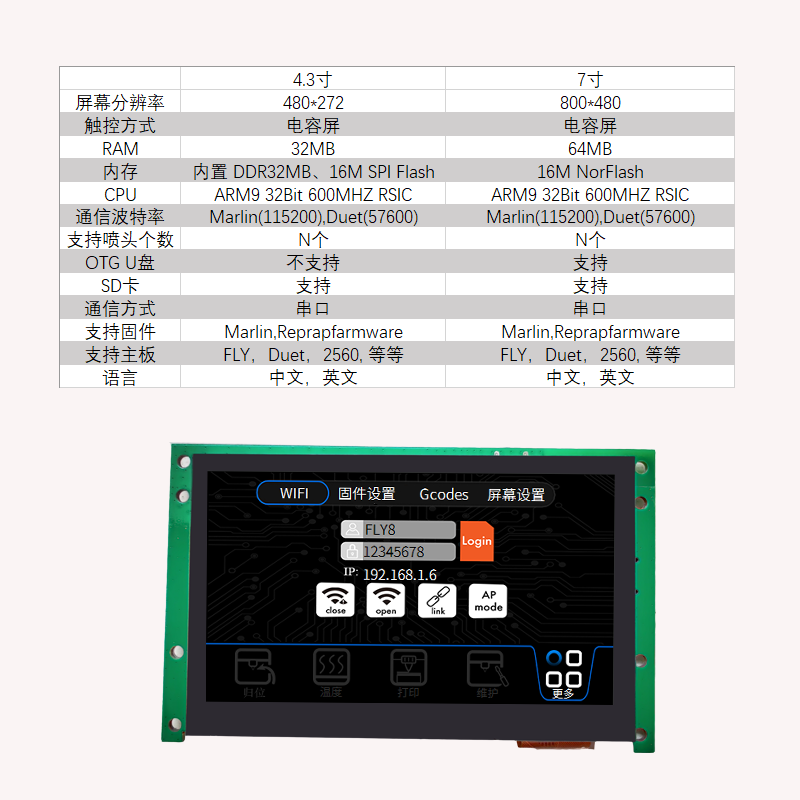

    好貴 ... : <
作者: t9097    時間: 2021-4-19 11:26
作者: xo_ox    時間: 2021-4-19 13:31
本帖最後由 xo_ox 於 2021-4-20 08:51 編輯
個Panel 唔算貴,7寸都係2百人仔,不過成set 6百人仔都算貴,但已平過正版唔少。 ...
t9097 發表於 2021-4-19 11:26
This only rmb$125-    , dual mode (12864 / tft)

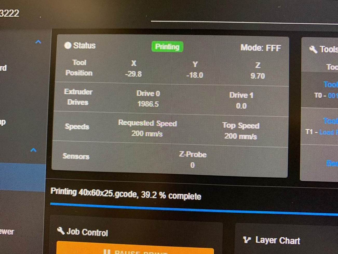

作者: xo_ox    時間: 2021-4-20 12:38
本帖最後由 xo_ox 於 2021-4-20 12:39 編輯
200mm/s
圖片附件: tp01.jpg (2021-4-20 12:32, 126.55 KB) / 下載次數 108
https://h0.hkepc.com/forum/attachment.php?aid=2259438&k=2ab1856cba0f11902b06bd82b3d39dda&t=1782403591&sid=4sHHHr52E0
圖片附件: tp02.jpg (2021-4-20 12:32, 129.15 KB) / 下載次數 91
https://h0.hkepc.com/forum/attachment.php?aid=2259439&k=e9a03168462083a849dd16184920b330&t=1782403591&sid=4sHHHr52E0
圖片附件: tps.jpg (2021-4-20 12:38, 145.75 KB) / 下載次數 84
https://h0.hkepc.com/forum/attachment.php?aid=2259440&k=ecc7ec0a11c68ba440d9c2555ec33f63&t=1782403591&sid=4sHHHr52E0

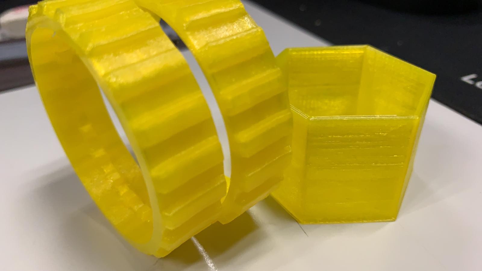

作者: xo_ox    時間: 2021-4-21 21:32
other color

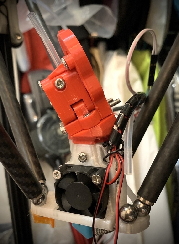

作者: bam1a    時間: 2021-4-22 13:30

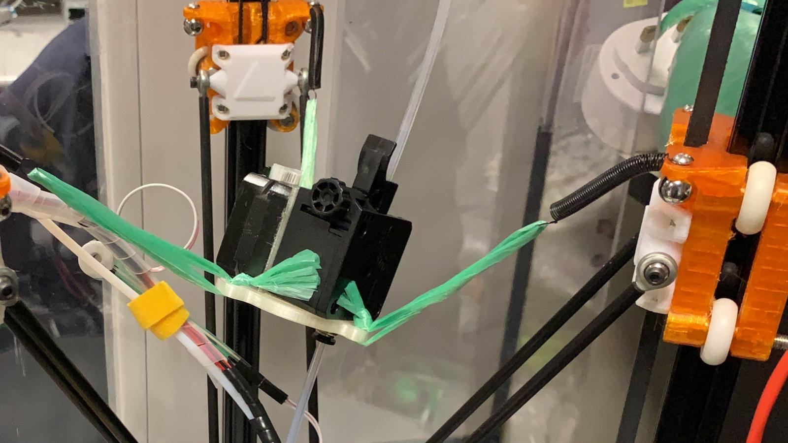

有無諗過整做bowden然後變做flying extruder?
擺落delta機做direct感覺好似太重,唔可以用盡佢個高速移動特性
作者: xo_ox    時間: 2021-4-22 14:41
本帖最後由 xo_ox 於 2021-4-22 15:11 編輯
擺落delta機做direct感覺好似太重,唔可以用盡佢個高速移動 ...
bam1a 發表於 2021-4-22 13:30
In this setup(fish eye), 200mm/s no problem ...
p.s. flying extruder would be no problem , even titian with 42 stepping motor, it is just a test and try ...
TPU 40mm/s
圖片附件: t-fly.jpg (2021-4-22 14:56, 143.97 KB) / 下載次數 80
https://h0.hkepc.com/forum/attachment.php?aid=2259834&k=4316dbb488a4e585886cfab4bd8a85d8&t=1782403591&sid=4sHHHr52E0
圖片附件: lego tpu.jpg (2021-4-22 14:56, 65.3 KB) / 下載次數 95
https://h0.hkepc.com/forum/attachment.php?aid=2259835&k=6ac4b6d14638db89b0ada466339adaa7&t=1782403591&sid=4sHHHr52E0
圖片附件: test01.jpg (2021-4-22 15:11, 68.27 KB) / 下載次數 97
https://h0.hkepc.com/forum/attachment.php?aid=2259838&k=8e8851aa7cd5796d1bd39e215fbe6e92&t=1782403591&sid=4sHHHr52E0
作者: xo_ox    時間: 2021-4-22 19:35
本帖最後由 xo_ox 於 2021-4-22 20:26 編輯
200
[youtube]bjMnHOiSBpQ[/youtube]
作者: bam1a    時間: 2021-4-22 23:34
本帖最後由 bam1a 於 2021-4-23 01:36 編輯
200
xo_ox 發表於 22/4/2021 21:35
雖然感覺到你tune慢咗個acceleration
但感覺都唔錯下
期待你款磁頭版
同埋,個flying extruder竟然用尼龍繩唔用索膠帶+彈簧,感覺都幾有趣,現成live hack?
作者: xo_ox    時間: 2021-4-22 23:59
本帖最後由 xo_ox 於 2021-4-23 00:04 編輯
但感覺都唔錯下
期待你款磁頭版
同埋,個flying extruder竟然用尼 ...
bam1a 發表於 2021-4-22 23:34
- acceleration = 1000 mm/s^2
- 10mm 磁頭版 ready, waiting the wiring for the 5v cooling fan
- 尼龍繩 ... ha ha, those  on hand ...
- 200 mm/s is not the limits, still could go up ...
Anyone used MJF ? Someone quo. rmb$100- for my extruder parts

作者: t9097    時間: 2021-4-26 18:49
作者: xo_ox    時間: 2021-4-26 19:29
本帖最後由 xo_ox 於 2021-4-26 19:50 編輯
C兄,
可否分享個 STL Files 出來玩玩呀
Thanks.
Candy 發表於 2021-4-26 18:36
    https://www.thingiverse.com/thing:4825806
需要銼短 50T齒輪
作者: xo_ox    時間: 2021-4-26 19:31
回覆  Candy
佢好似有擺上Thingiverse
t9097 發表於 2021-4-26 18:49
    yes, thx   C兄,

作者: xo_ox    時間: 2021-4-28 21:47
Mounted ...
作者: ustkl    時間: 2021-4-29 12:02
回覆 64# xo_ox
10mm 磁石鋼珠應該頂唔住嗰個重量, 印到都快唔到.
作者: t9097    時間: 2021-4-29 12:33
作者: xo_ox    時間: 2021-4-29 12:51
回覆  xo_ox
ustkl 發表於 2021-4-29 12:02
    是的,只係想試吓,TPU 跑到30-40便算了,印完TPU拆下變回遠程,機不用重新調整。

比較有趣係個triple z leveling, 如果built plane 夠平就幾方便,至於速度方面,你落足本去 摩打,皮帶,  ...
t9097 發表於 2021-4-29 13:42
    Sgen-L 1.0 only have two Z driver, cannot "triple z leveling"
作者: t9097    時間: 2021-4-29 15:34
作者: xo_ox    時間: 2021-4-29 15:39
本帖最後由 xo_ox 於 2021-4-29 16:28 編輯
回覆  xo_ox
平玩有隻SKR pro 可以有6個摩打,Duet+Duex 可以有成10個。
t9097 發表於 2021-4-29 15:34
this one just ok for 3xZ and RepRapFirmware(Wifi included), rmb$179-
作者: t9097    時間: 2021-4-29 15:49
作者: xo_ox    時間: 2021-4-29 16:33
本帖最後由 xo_ox 於 2021-4-29 16:39 編輯
同SKR Pro 差唔多,不過望落SKR Pro 好似好D,TB 只係賣17X 人仔唔連driver, 我覺得已經好平下。
t9097 發表於 2021-4-29 15:49
    Same price, same CPU ,
     - Skr Pro wifi by added esp01s and running esp3d
     - CDY-V2 wifi included and running RepRapFirmware
作者: t9097    時間: 2021-4-29 16:49
作者: xo_ox    時間: 2021-4-29 17:16
本帖最後由 xo_ox 於 2021-4-29 17:58 編輯
回覆  xo_ox
RepRap Firmware 應該SKR Pro 都得,我估最大分別係SKR 有個expansion board 可以加多3個摩 ...
t9097 發表於 2021-4-29 16:49
SKR Pro need add this , or similar to use RepRap Firmware;
use expansion board .... 有啲複雜了 ...

有D板唔落esp 8266/12 應該應係唸住stable D,同呢D板唔少人都係玩octo print 或直插pc 做3d ...
t9097 發表於 2021-4-29 19:49
    想買,加了入購物車,未買,但見到大樹出了新板又特價,才買了片E3 rrf 1.1 - hk$238-
much new boards coming...
作者: 亞基拉    時間: 2021-4-29 21:06
spider 係Fysetc 出的, 大樹遲啲有Octopus
