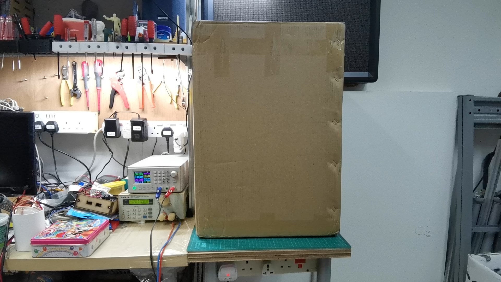

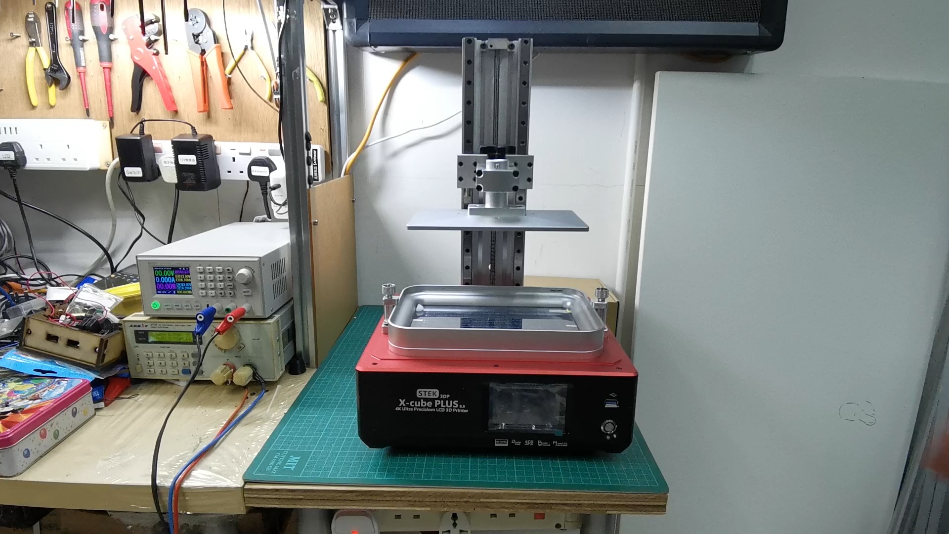

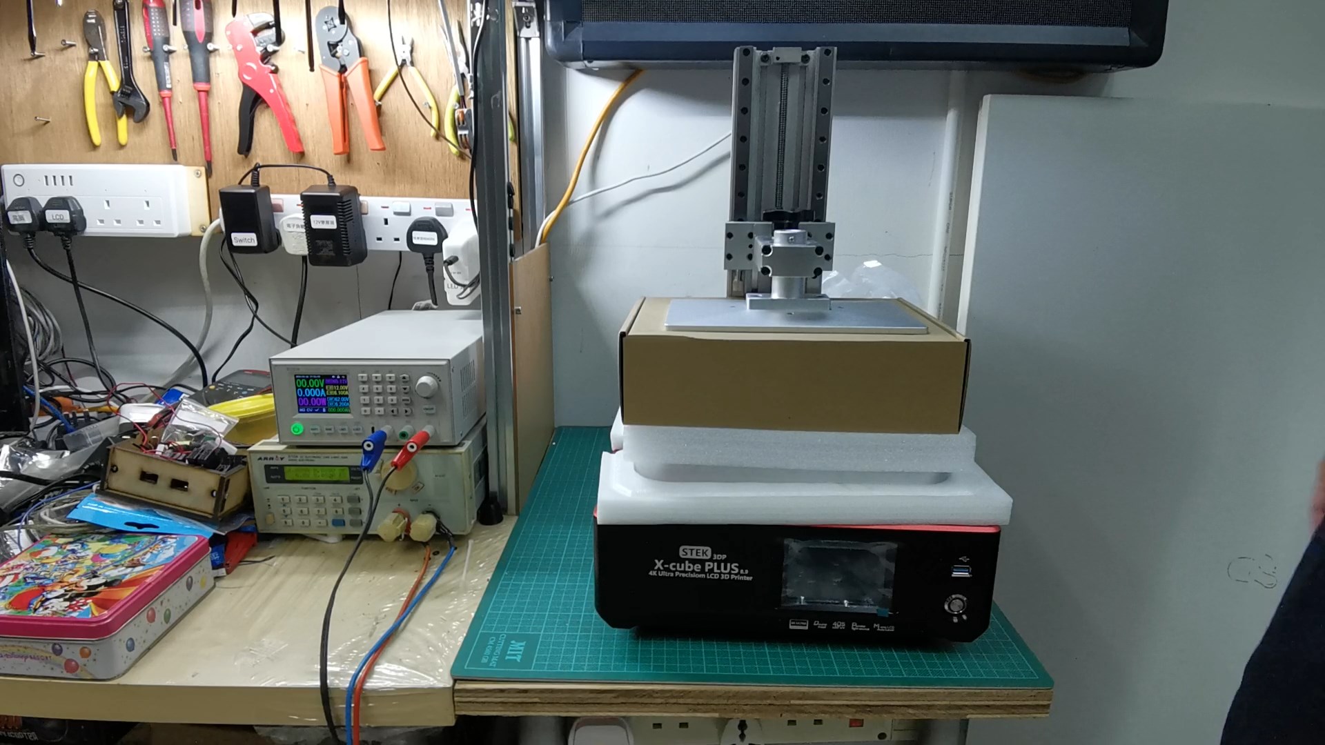

等了多天終於收到了
開箱時嚇了我一跳, 這麼重的機器居然包裝得很好絲毫無損
由於時間關係,又正值中秋節,不過我都係測試咗做好評測之後睇下值唔值得推介畀各位
(我應該可以幫你哋攞到好大嘅優惠價格, 應該會畀淘寶更平)

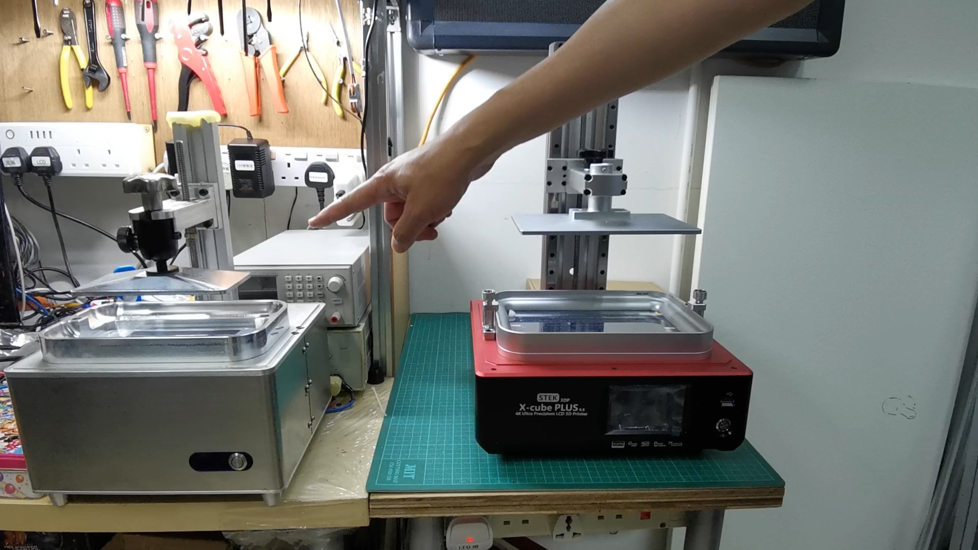

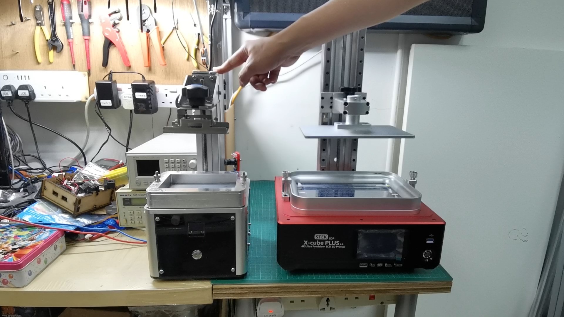

左邊是第一代的X-Cube 2k,而右邊的4k新机外表嘅設計已經進步咗好多,簡單地形容可以說是靚仔好多 ,z軸的外觀亦加強了不少
左邊是MiniQ 有效打印面積是十分細,的確是小巫見大巫

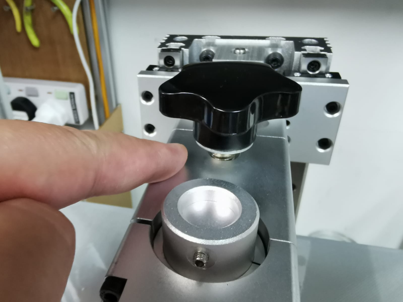

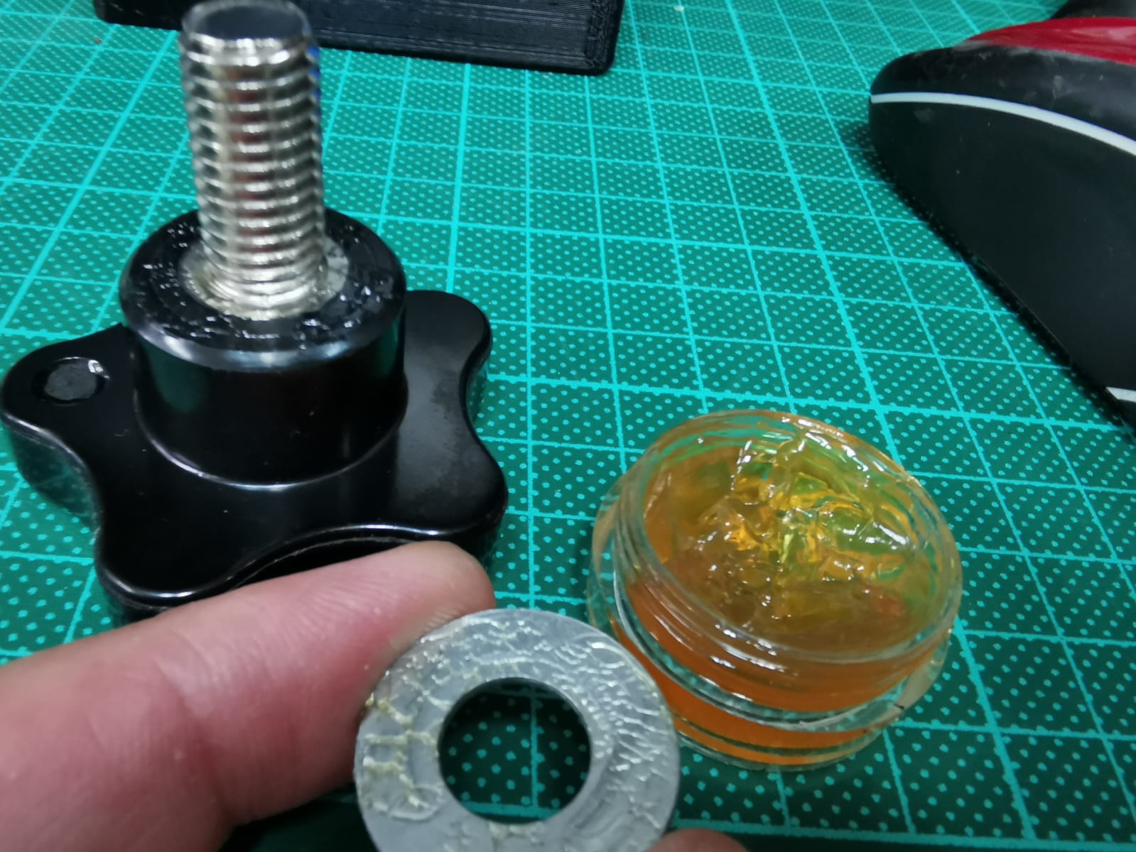

小技巧:在M10手擰螺絲的介子上加上少量雪油,替換安拆平台時方便點,M10手擰螺絲上升介子跟隨螺絲,有油那面要向天方向因要加油上去吸住介子,因為介指會阻礙下次Z平台安裝

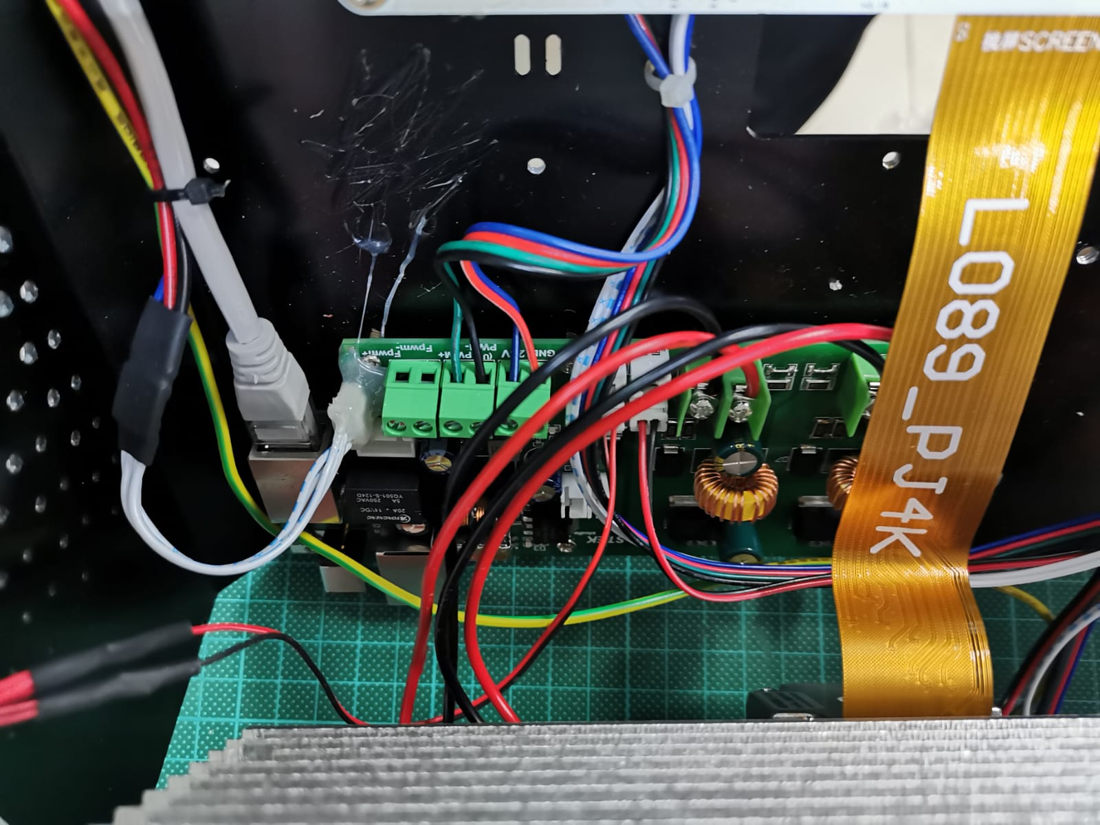

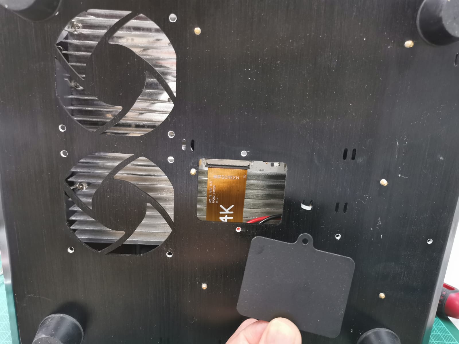

底部設有生口位方便拆除4k顯示屏排線

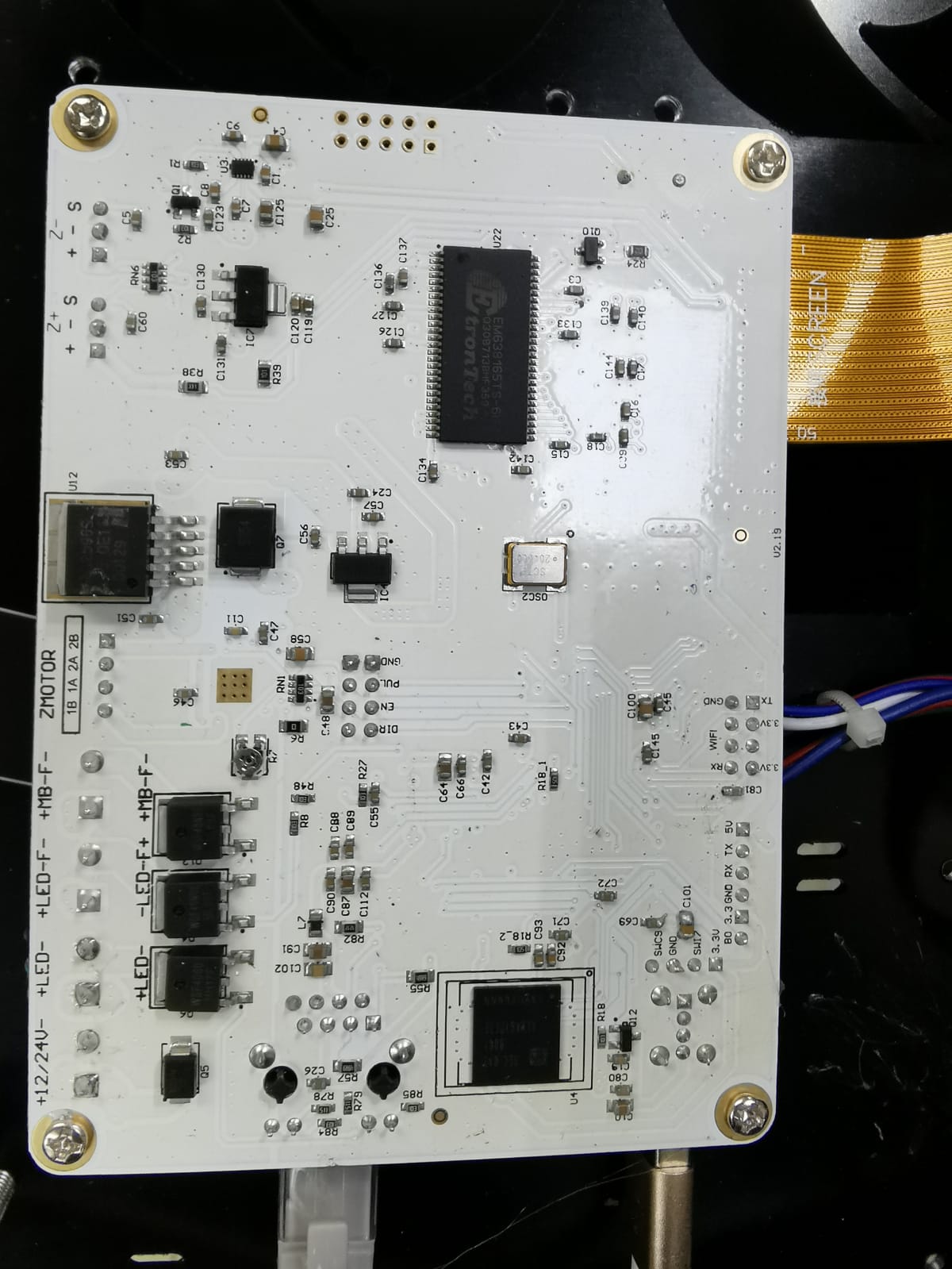

赤兔主板

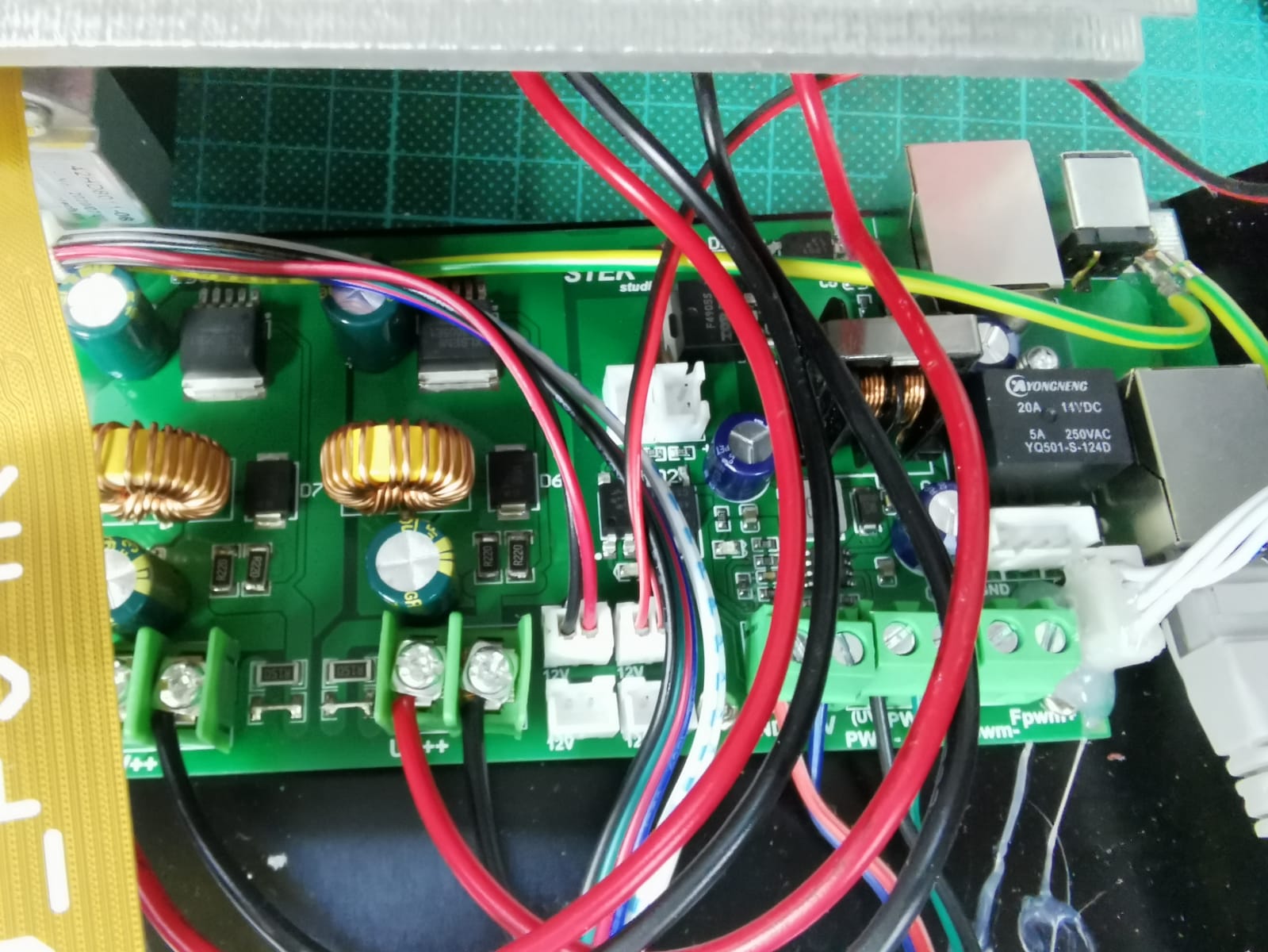

電源主板
電源主板

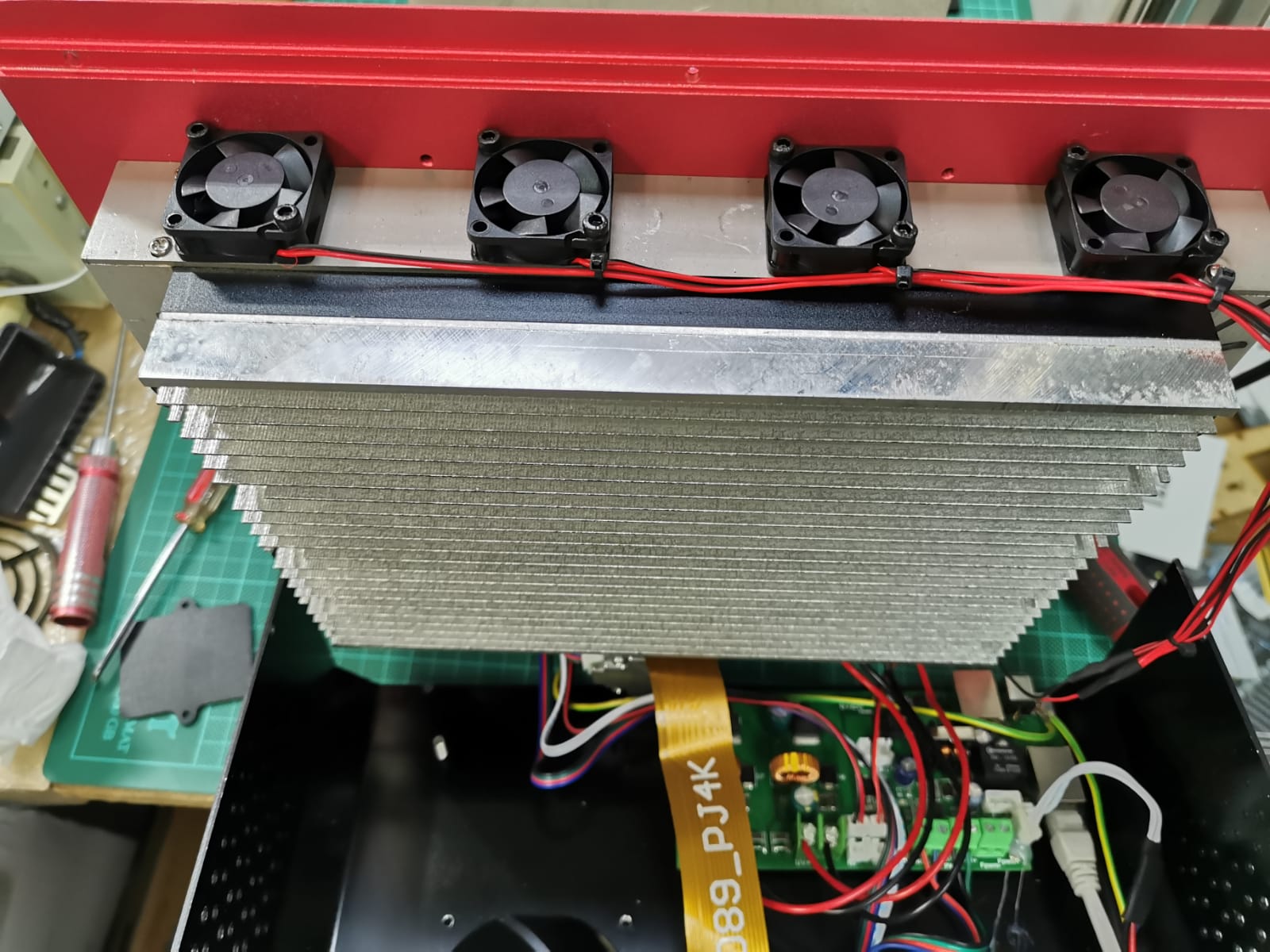

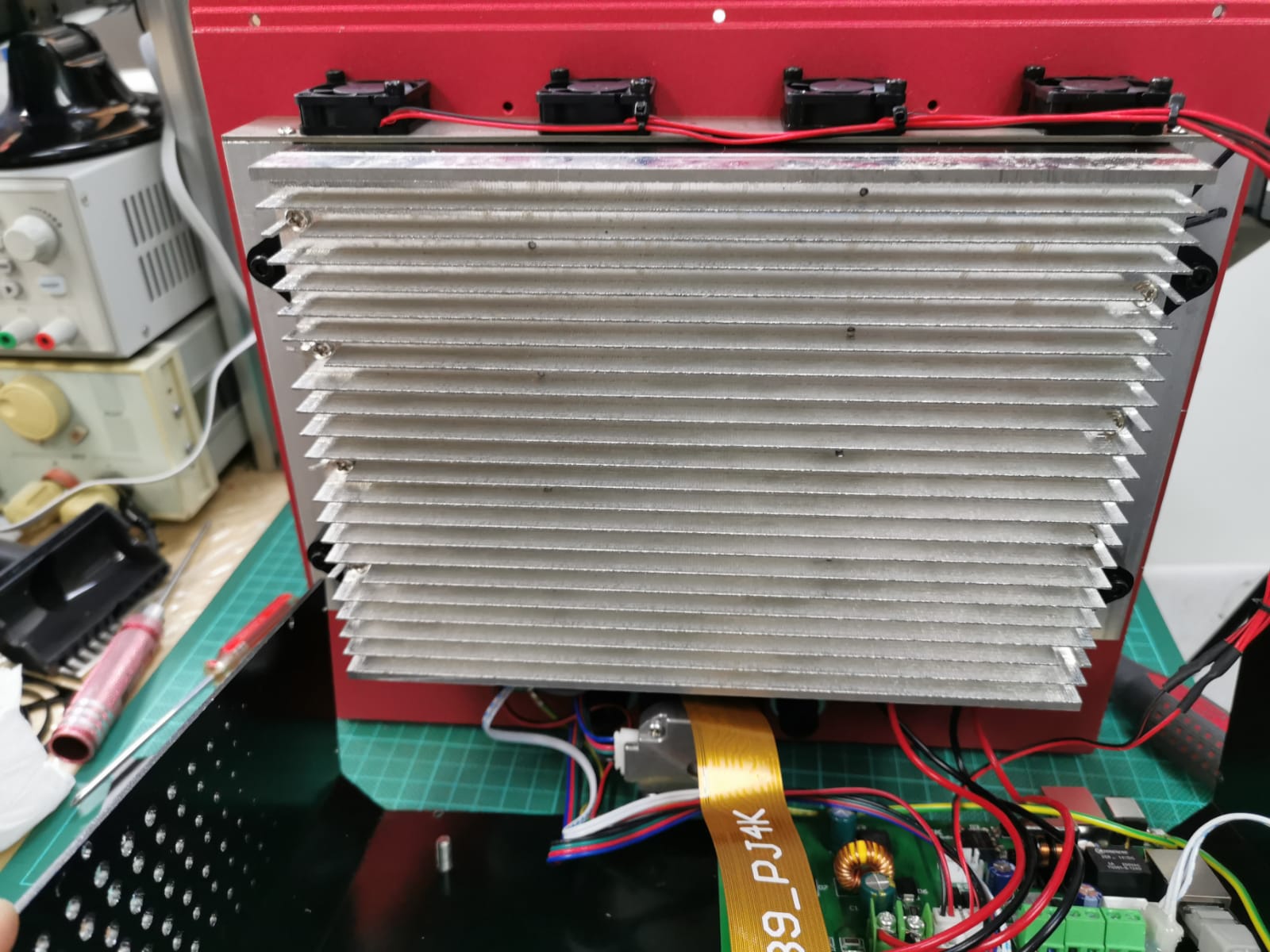

UV LED燈板大型散熱器
四把小型散熱風扇

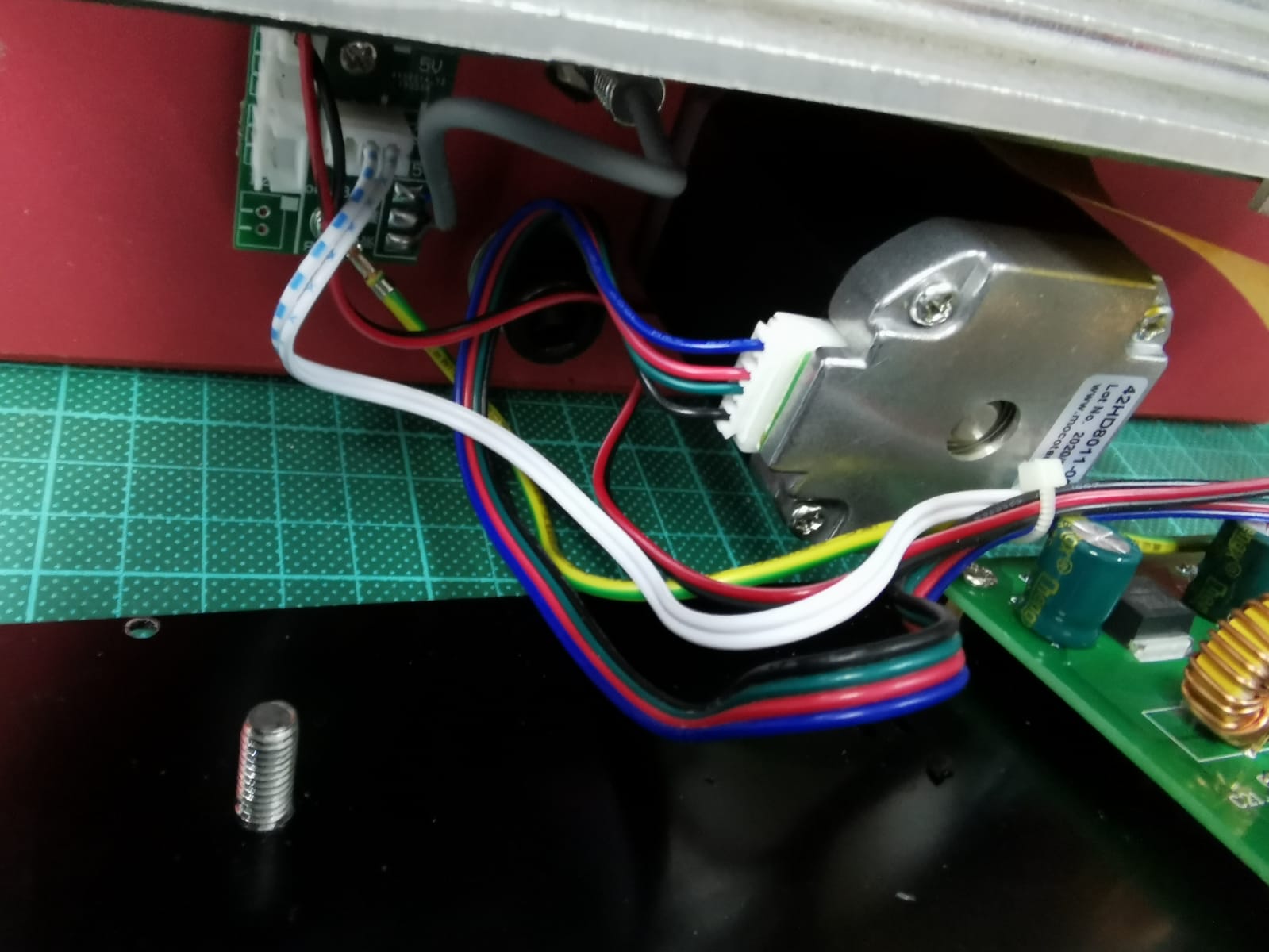

接近開關子板及Z步進馬達

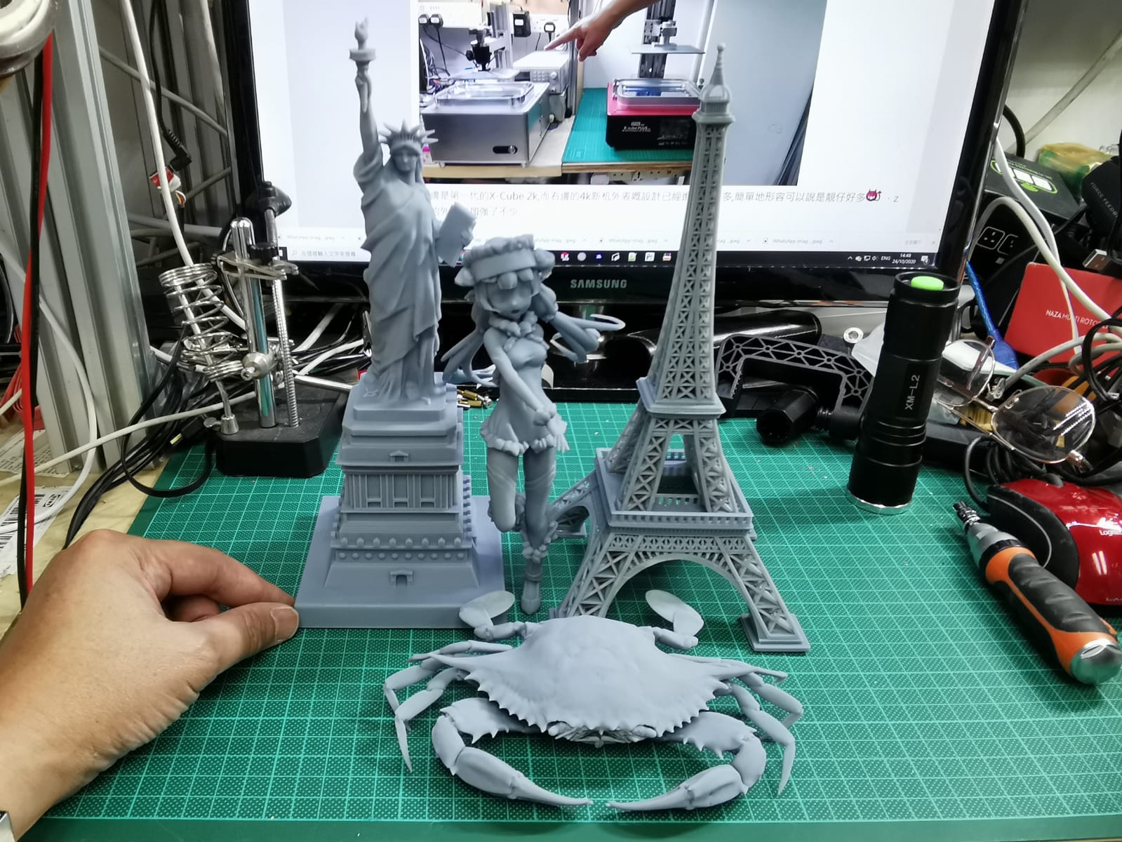

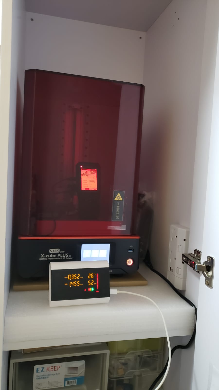

總結編
這部機最大的好處:
打印體積大
曝光時間短
配合原廠灰色樹脂成功率極高
調平方法簡單
軟件容易使用
這部機的改良空間:
散熱扇長期處於運作狀態比較嘈
保護外罩比較重而且沒有設置定位
光敏樹脂盆容量少
傾倒樹脂不太方便
這個版本未有WiFi只有網線

你係咪改左溫控風扇?
作者: Offer    時間: 2020-10-27 13:33
你係咪改左溫控風扇?
dtom 發表於 2020-10-27 13:16
係,但從未見過佢行,我串了个45度温度开关在機廂風扇上並放在散熱器上

Woo 見你印咁大件
原來都唔駛開風扇
作者: Offer    時間: 2020-10-27 15:15
Woo 見你印咁大件
原來都唔駛開風扇
dtom 發表於 2020-10-27 14:34
因為曝光時間UV LED只著2秒所以根本不熱,只用了四把小風扇已經夠

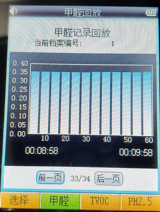

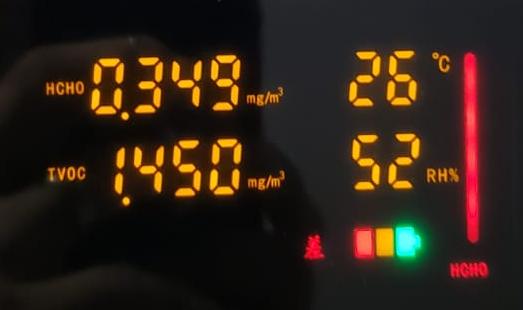

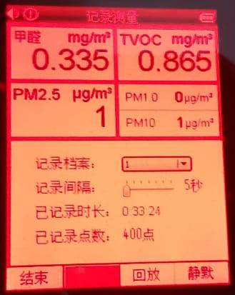

姣婆守唔到寡 經過老虎批核, 終於成功爭取一個空間
但個罩真係要攪攪佢, 如果印全高, 會拎唔到個罩出黎

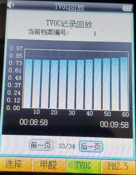

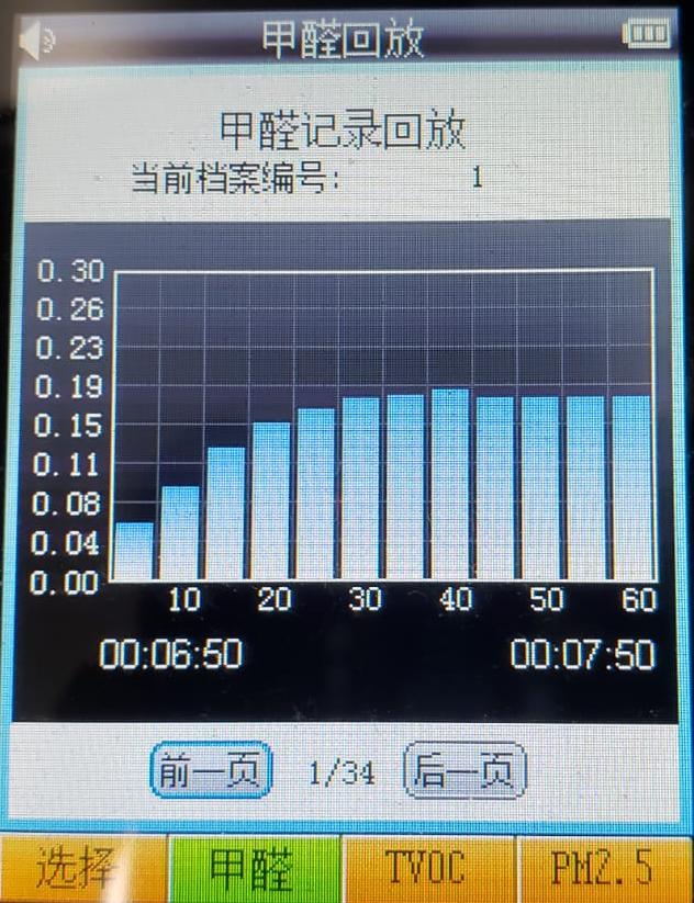

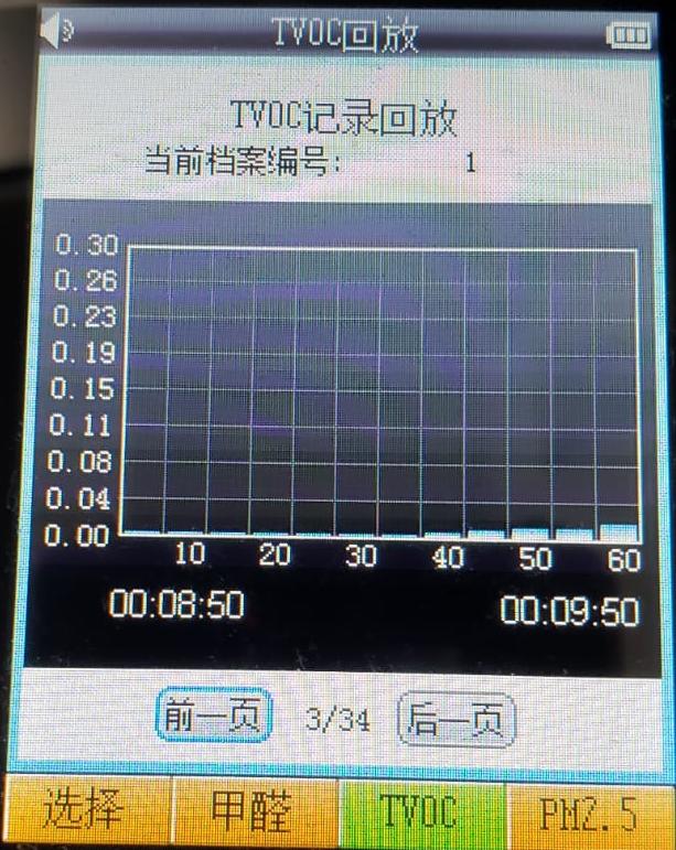

暫時只係開左箱, 試左LCD有野顯示, 因為 UV 燈同試紙都未到, 所以未正式試印
但最怕既事出現喇   之前裝修買落既甲荃錶爆晒燈
未確定係部機既膠水定係珍珠棉定係其他原因
又未試過吉柜果時再度, 所以暫時都未肯定係部機既問題定個柜既問題
柜外隔半米既書枱
閂柜落罩 , 度 甲荃 量 10分鐘
關於甲醛 (HCHO)
無色的刺激性氣體,對人眼、鼻等有刺激作用。它主要用於生產工業樹脂,例如刨花板和塗料。甲醛為「已知人類致癌物」。
目前甲醛已被世界衛生組織確定為致癌和致畸型物質,室內濃度達0.5 mg/m3會使人體產生流淚及眼睛異常敏感的症狀。長期接觸低劑量甲醛可引起慢性呼吸道疾病,引起鼻咽癌、結腸癌、腦瘤、細胞核基因突變等。
甲醛對皮膚及黏膜有刺激性作用,比如咽喉和眼睛鼻腔等,造成這些位置水腫,發炎、潰爛,甚至最後導致鼻咽癌等嚴重病變。接觸過甲醛的皮膚可能出現過敏現象,嚴重者甚至會導致肝炎、肺炎及腎臟損害。
因為甲醛樹脂被用於各種建築材料,包括膠合板、毛毯、隔熱材料、木製產品、地板、菸草、裝修和裝飾材料,且因為甲醛樹脂會緩慢持續放出甲醛,因此甲醛成為常見的室內空氣污染來源之一。甲醛一般會從源頭慢慢釋出,新製產品在最初數月內所釋出的甲醛量最高,一段時間後,釋出的甲醛量便會漸漸降低。
TVOC
關於 TVOC
VOC是揮發性有機化合物Votatile Organic Compound的英文簡稱。無論是塗料還是油漆,在使用過程中,都會釋放VOC。那什麼是TVOC呢?很簡單就是:總揮發性有機化合物。是指常溫下能夠揮發成氣體的各種有機化合物的統稱。刺激眼睛和呼吸道,傷害人的肝、腎、大腦和神經系統。

係好0K,由其是灰色树脂,係我玩咁多年來最好一只,失敗率近零,而且仲可以在幾天內飲光成枝1kg
