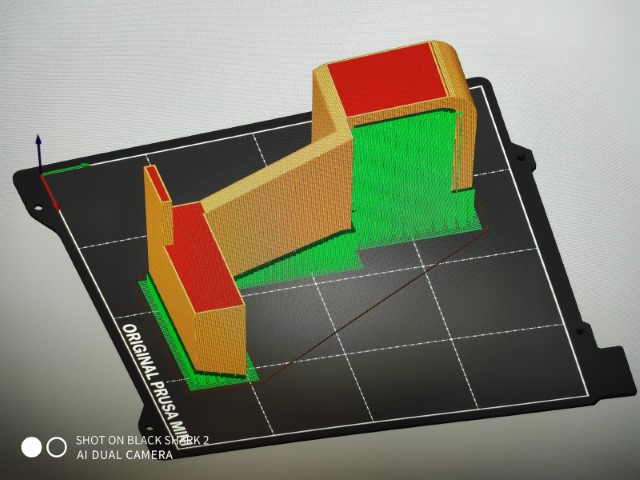

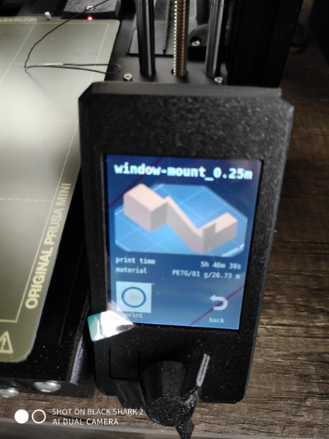

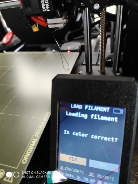

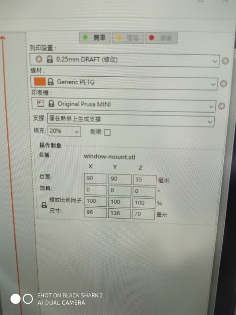

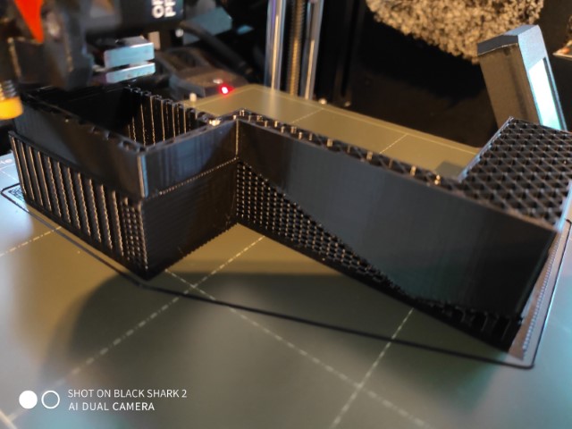

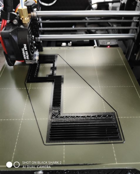

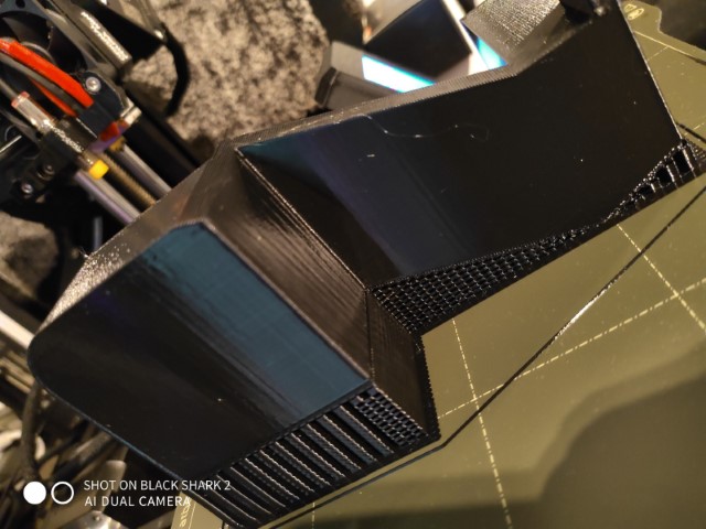

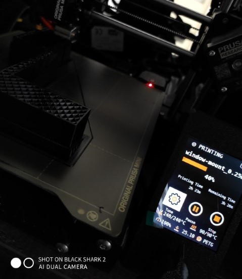

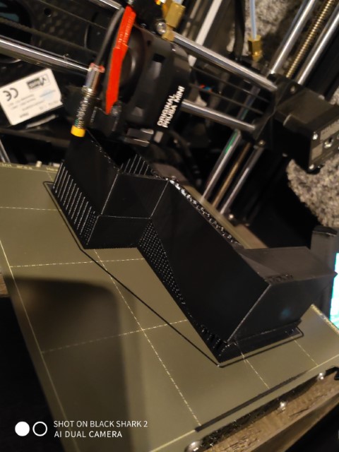

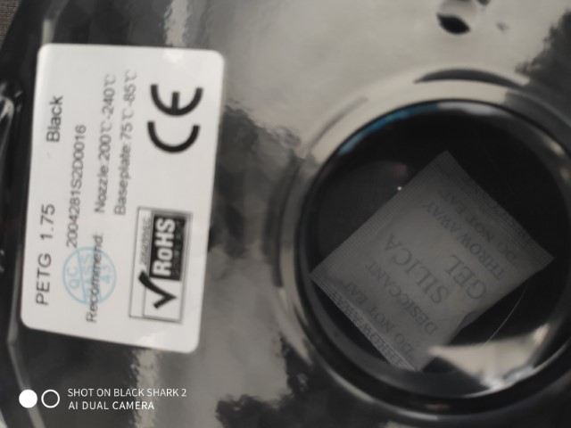

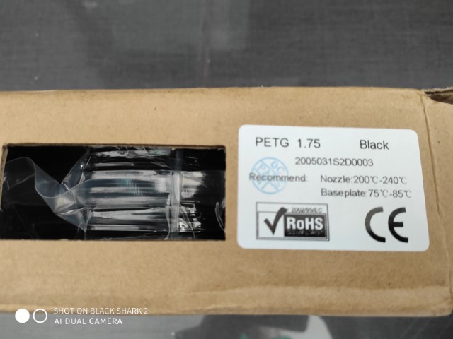

測試黑色 PETG , 人仔37.5 1kg .
卷膠抽真空包裝,內有一包防潮珠. 測試機用Prusa Mini (順便試埋cheap 膠會不會塞頭 )
Profile 使用Prusa Mini 內置的PETG / 0.25mm DRAFT . 測試結果沒有塞頭,質量都唔錯.價錢咁平算係有驚喜,
整個打印過程完全沒有氣味 ,印PLA 都有小小味

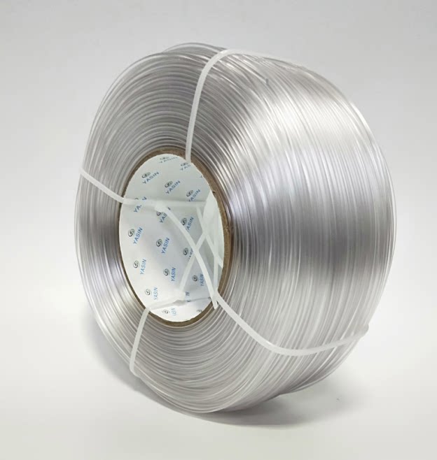

呢間野終於出咗可拆料盤料, 終於可以唔洗搞到一屋都係料盤.
作者: qkuser    時間: 2021-1-14 14:09
ustkl 發表於 2021-1-14 13:45
咁幾好喎,會唔會再平左d 呢
作者: Yucie    時間: 2021-1-14 15:48
D 料會唔會打"CLICK", 要唔要自己再打圈圈上盤?
作者: ustkl    時間: 2021-1-14 21:02
回覆 46# Yucie
當然會有連埋可拆料盤啦
作者: Yucie    時間: 2021-1-14 23:43
回覆  Yucie
當然會有連埋可拆料盤啦
ustkl 發表於 2021-1-14 21:02
D 料亂唔亂嫁, 最怕打"CLICK"印印下件野失敗TOTAL LOST
作者: ustkl    時間: 2021-1-14 23:47
本帖最後由 ustkl 於 2021-1-14 23:49 編輯
回覆 48# Yucie
其實大部分CLICK料嘅原因, 都唔關卷得整唔整齊事。好多時都係用家收料嗰陣將條線頭塞咗入去入面所致。所以張卷嘢裝入盤嘅時候要小心個線頭
