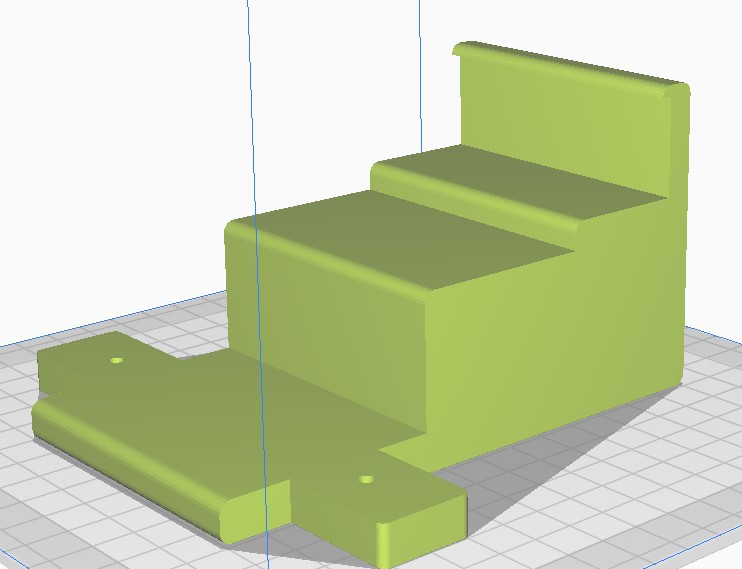

成品是這個形狀
打印出來
160MM 打印出來只有159.8 左右, 凸出來的圓形直徑6 變成6.2左右

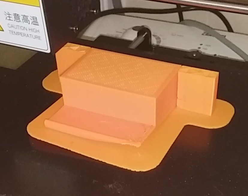

作者: Yucie    時間: 2020-4-14 22:00
本帖最後由 Yucie 於 2020-4-15 01:31 編輯
我諗要印 ABS 要有個罩笠住,除咗 ABS有味之外空氣嘅溫度都好重要,尤其近排天氣凍就更加難攪
早排試印應 ...
kwongk 發表於 2020-4-14 19:31

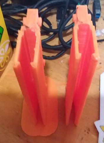

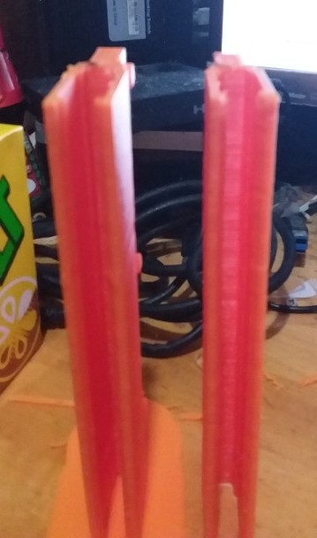

印左90%, 今次又係鬆左出來 OTL
不過件件都仲可以羅來用, 唉
現在試打另一個, 今次用平台附著 -> 木筏
我睇左幾個網站都講用木筏打印ABS, 睇來之前用外圍成功印件只好講好幸運.......
今次鬆開原因,我估係D 料JAM 頭? 或者個HEAD 熱過頭?
圈左既部份黑左, 我估係D 料JAM 死係果度拉件件走所以鬆左.
ABS 料打印唔係咁好玩
第二次打印, 一樣高度, 90% 一樣死法. 唔知係唔係我SET 個噴頭熱過頭, 去到90% 果度就燒黑左, D 料卡死果個位, 然後就鬆件.........

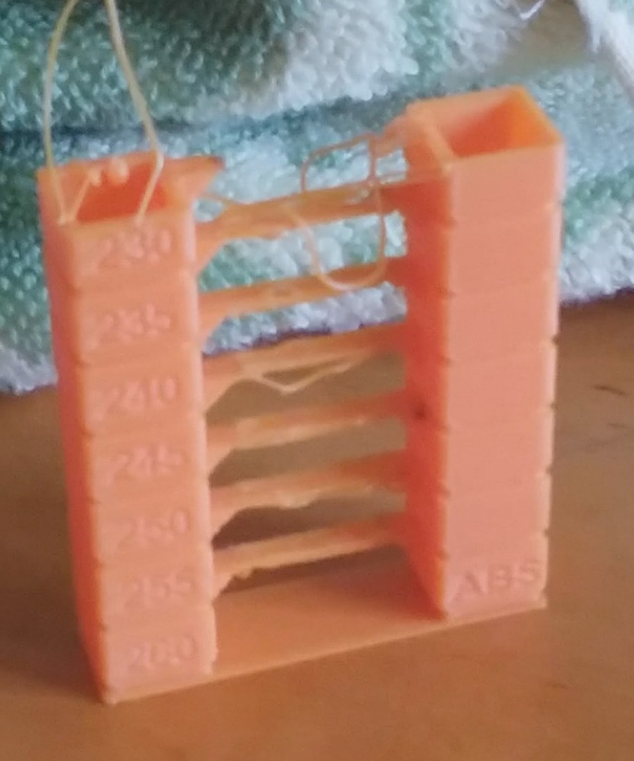

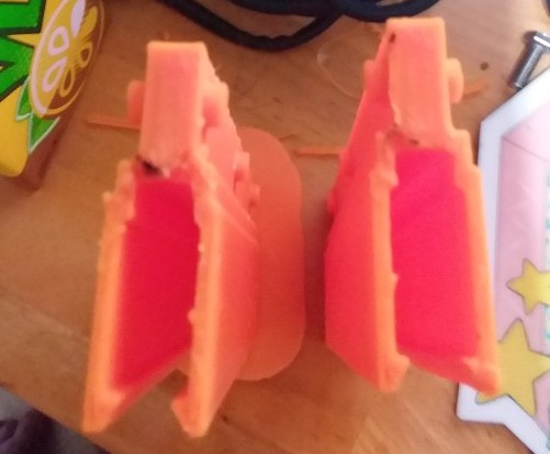

作者: Yucie    時間: 2020-4-16 08:23
本帖最後由 Yucie 於 2020-4-16 08:24 編輯
想問一下大家, ABS 既TEMPERATURE TOWER 我見到245度打印出來唔錯.
我選245 度有無選錯

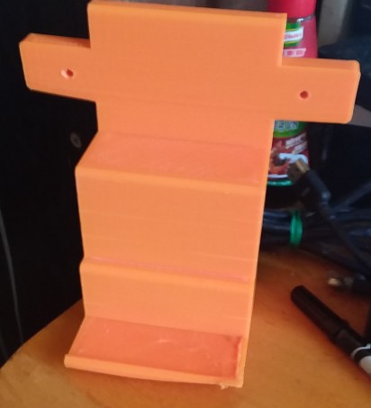

另外關於打印件方向, 琴晚打印, 一早起身, 見到見件下面, 右邊縮左水.........

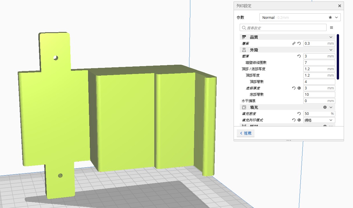

現在打印方向
如果改成咁既方向打印會唔會好D
現在打印設定
ABS 料
頭245 度
速度50MM
層厚0.2
壁厚3MM
熱床100度

作者: alancck    時間: 2020-4-16 08:32
本帖最後由 alancck 於 2020-4-16 08:47 編輯
abs 要保溫,開熱床...噴頭風扇盡量唔好吹到件野...

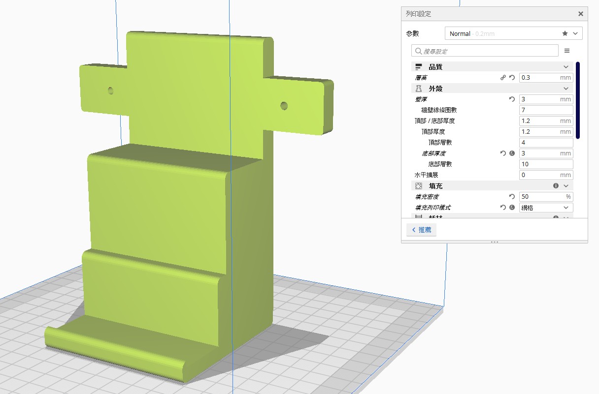

作者: Yucie    時間: 2020-4-16 22:15
本帖最後由 Yucie 於 2020-4-16 22:16 編輯
alancck 發表於 2020-4-16 08:32
熱床開住100度, 個頭無開風扇, 打印結果都係縮
想問ABS 係唔係唔識合打印咁大件件, 或者我用層數0.3 MM 打印錯誤?
或者我應該用呢個方向打印先正確?

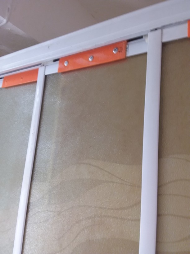

另外我用左ABS 做吊輪, 唔知頂到幾耐
後來, 我爸叫我用尼龍料打印, 唔知會我用尼龍料打印唔會差好多
我之前睇SPEC 好似尼龍無ABS 咁硬. 唔知用來做吊輪會唔會左好多
圖片附件: stand.jpg (2020-4-16 22:14, 23.01 KB) / 下載次數 166
https://h0.hkepc.com/forum/attachment.php?aid=2187633&k=9f700278280ab4b13f99c139661a56eb&t=1782141485&sid=fM0mmhcAoa
圖片附件: bath1.jpg (2020-4-16 22:15, 66.58 KB) / 下載次數 137
https://h0.hkepc.com/forum/attachment.php?aid=2187634&k=a9aae55ab5982c9ff693b32c84f14e62&t=1782141485&sid=fM0mmhcAoa
作者: kwongk    時間: 2020-4-17 02:28
樓主有冇搵嘢笠住部機嚟印?
空氣溫度低,件嘢印到咁上下高,中間就會涼過頂部新印嘅部份同埋底部近熱床嘅部份,降溫收縮個結果就係扯甩你件嘢
尼龍一樣會縮,你唔去控制佢就一樣會甩
