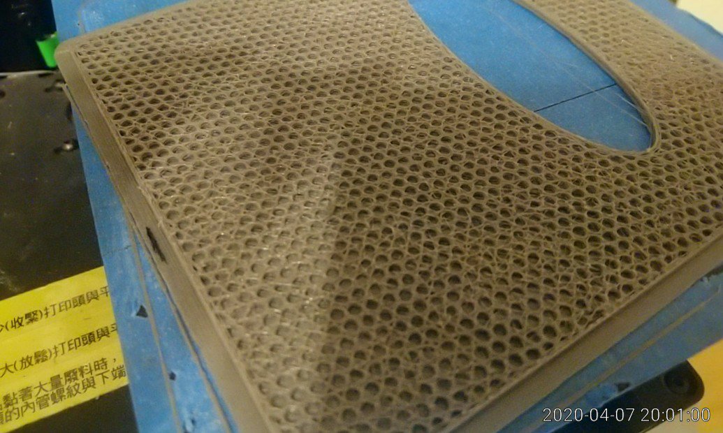

作者: LingWuChung    時間: 2020-4-7 17:16     標題: Tevo Michelangelo 塞頭求救
師兄們,近來想印個架俾10吋平板用,點知印左好多次都係塞噴頭,試過換過噴嘴,加熱頭連鋁塊及感溫器,送料器摩打,但係結果都係咁。試過校緊送料器,提升打印溫度(由首3層230加之後200,校到去首3層230去到尾都係咁,真係R哂頭。
我畫圖用123D Design, 切片用slic3r(最新版)。請問大家有冇建議。

作者: ustkl    時間: 2020-4-7 17:26
90%是Ptfe 管冇頂實印咀。
作者: alexhon    時間: 2020-4-7 17:29
230會唔會太高溫??咩膠先?
作者: LingWuChung    時間: 2020-4-7 17:36
ustkl, 我頂實又試過,掹出啲又試過啦,都係塞,分別係頂實塞嘴,唔頂實就直情喺鋁塊入面bend埋。

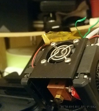

作者: LingWuChung    時間: 2020-4-7 17:51
本帖最後由 LingWuChung 於 2020-4-7 17:54 編輯
Ustkl兄,有一段鋼管,ptfe用力插,可插入少許的。吹鋁塊散熱扇有著,吹打印件的散熱扇要再看看,我set左首3層停吹打印件散熱扇的。吹鋁塊散熱扇12v 20x20上個月換左一把。

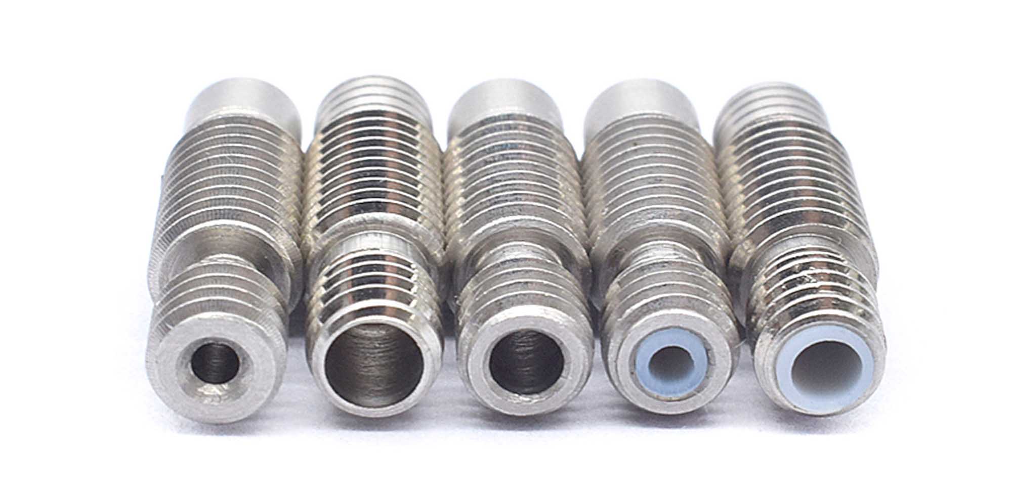

唔怪之得, 如果主要印PLA, 最好要用PTFE 直通至咀的鋼管。
如果部機用E3Dv6, 可以用左二那個。

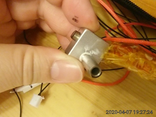

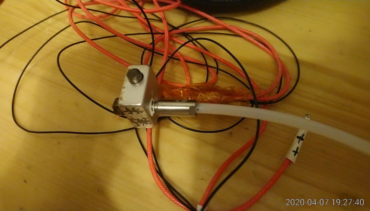

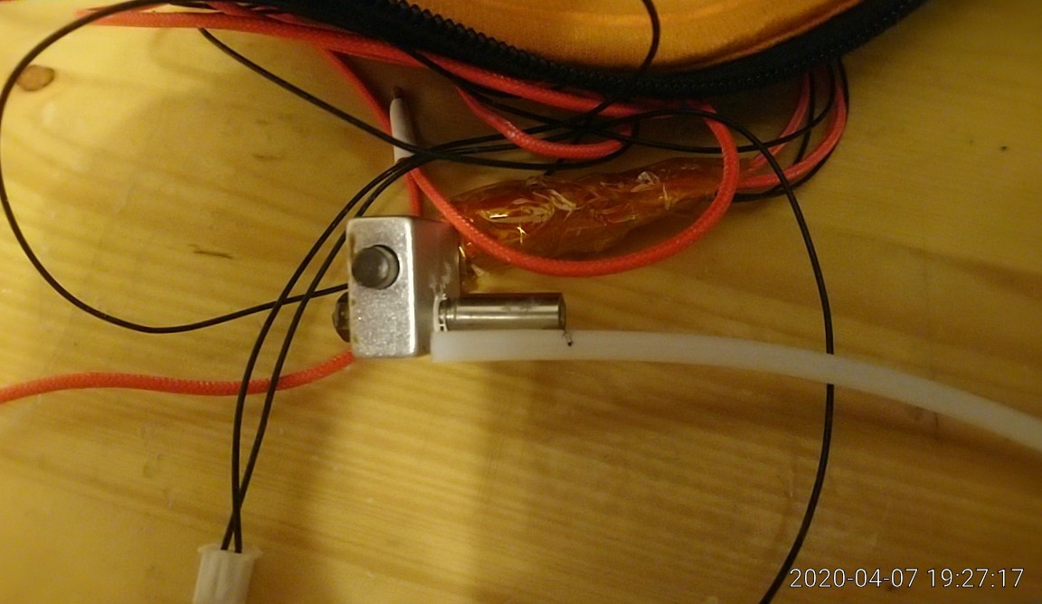

作者: LingWuChung    時間: 2020-4-7 19:40
回覆  LingWuChung
如果部機用E3Dv6, 可以用 ...
ustkl 發表於 2020-4-7 18:04
師兄,我用的是相中的這種管子。以前曾試過常塞咀,拉高少許ptfe似乎解決了問題。但現在試了幾次都是一樣。

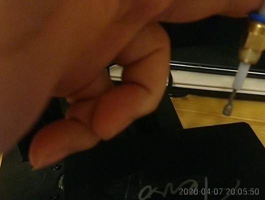

作者: LingWuChung    時間: 2020-4-7 19:54

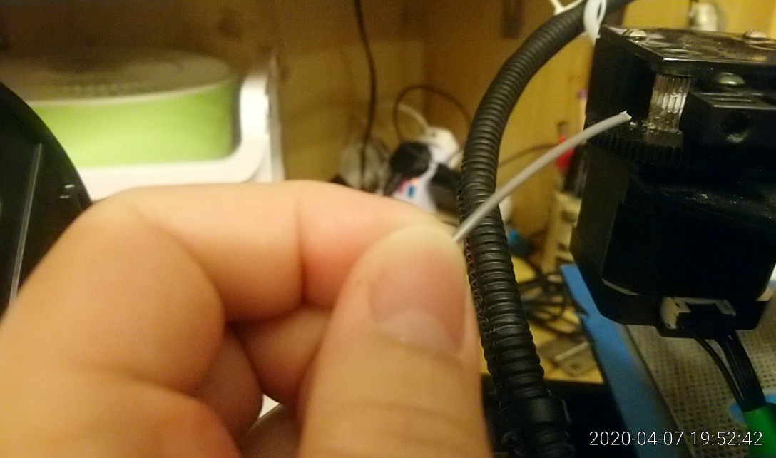

回家察看,送料器齒輪磨線材磨了太久,已斷開了。
圖片附件: Uploaded_via_HKEPC_IR_Pro_Android(65950).jpg (2020-4-7 19:54, 135.1 KB) / 下載次數 105
https://h0.hkepc.com/forum/attachment.php?aid=2185638&k=7d8a18e4fbc6a69374cbbd7fb0e29429&t=1782168087&sid=16kZTzvMjek

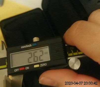

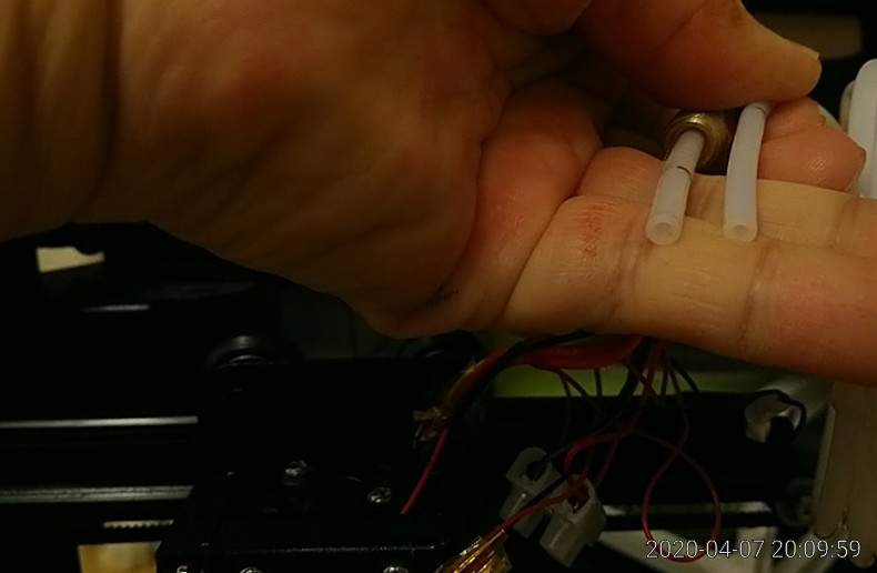

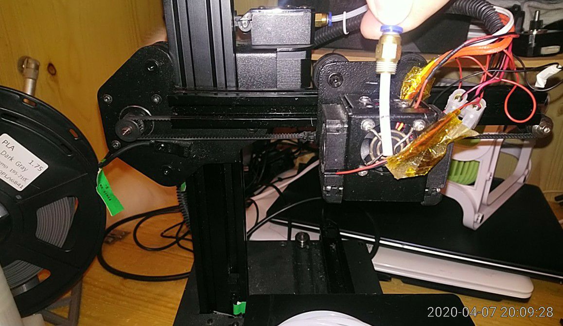

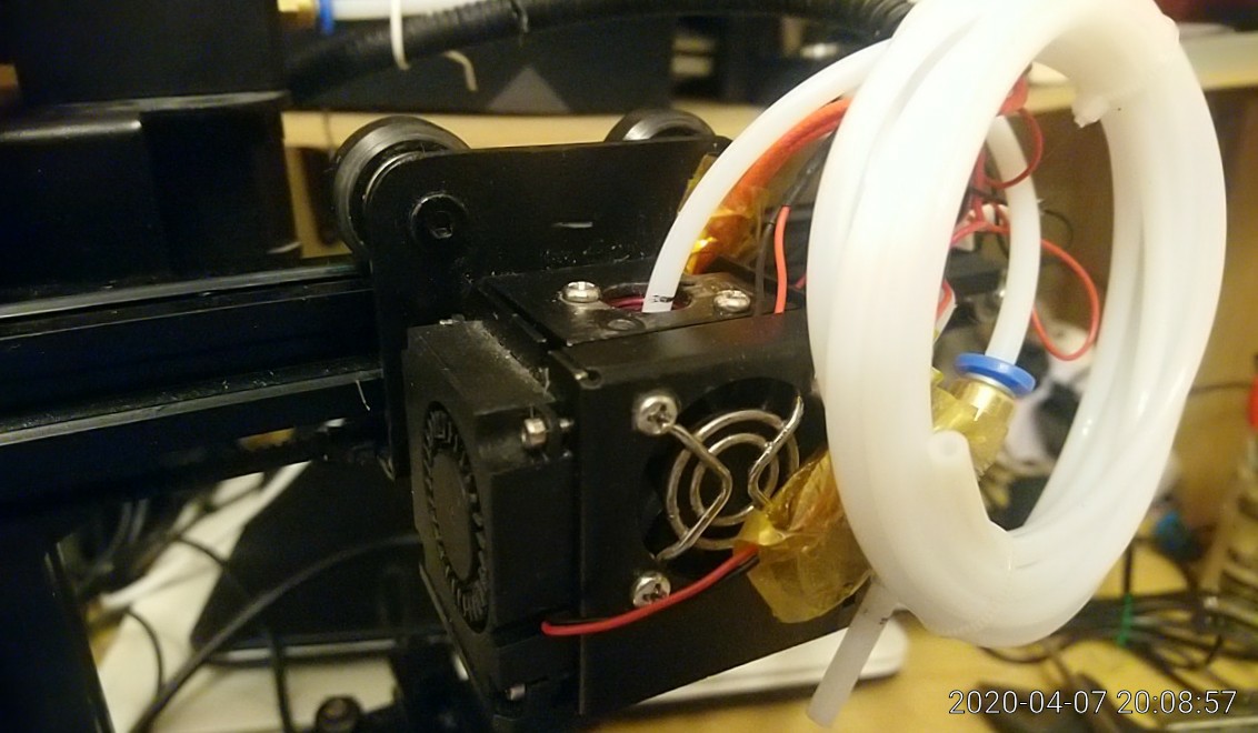

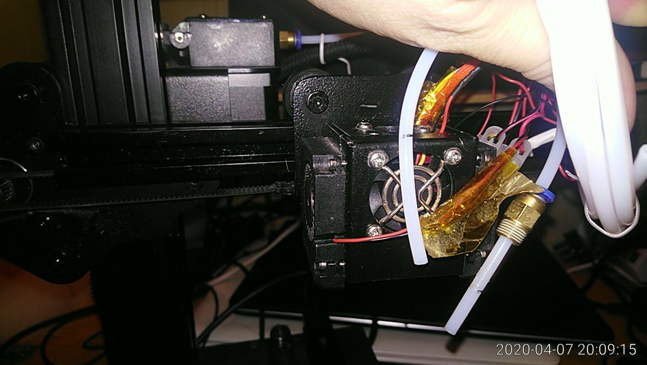

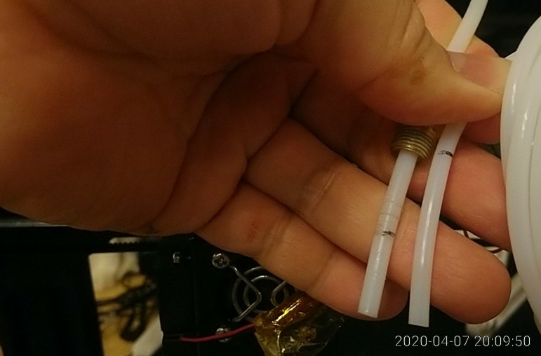

作者: LingWuChung    時間: 2020-4-7 20:19
剛量度,大約是2.62mm時塞的。即不是首3層塞的。
剛發現了一個問題。昨天換了上述的鋁塊連咀及
heater&thermistor, 但是ptfe仍是用舊的,但是剛發現舊ptfe插不到落底的,新買的ptfe則可以。但我買的應該時相同直徑的。我也試過pla可穿過新的ptfe的。現在再試試再換上新的ptfe吧。

作者: ustkl    時間: 2020-4-7 22:06
回覆 13# LingWuChung
PTFE管也要看品質, 公差大就有可能塞唔入。PTFE管 一定要貼實咀, 有少少gap就會影響出料。
作者: 高級嘍囉    時間: 2020-4-7 23:43
PTFE管切口必定要90度角,要平要直,自已搵啲cut PTFE工具print出嚟用啦。

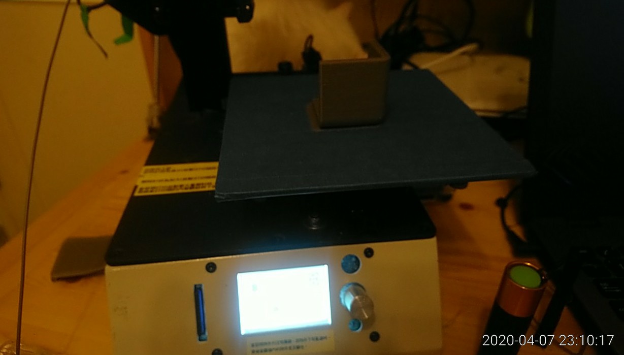

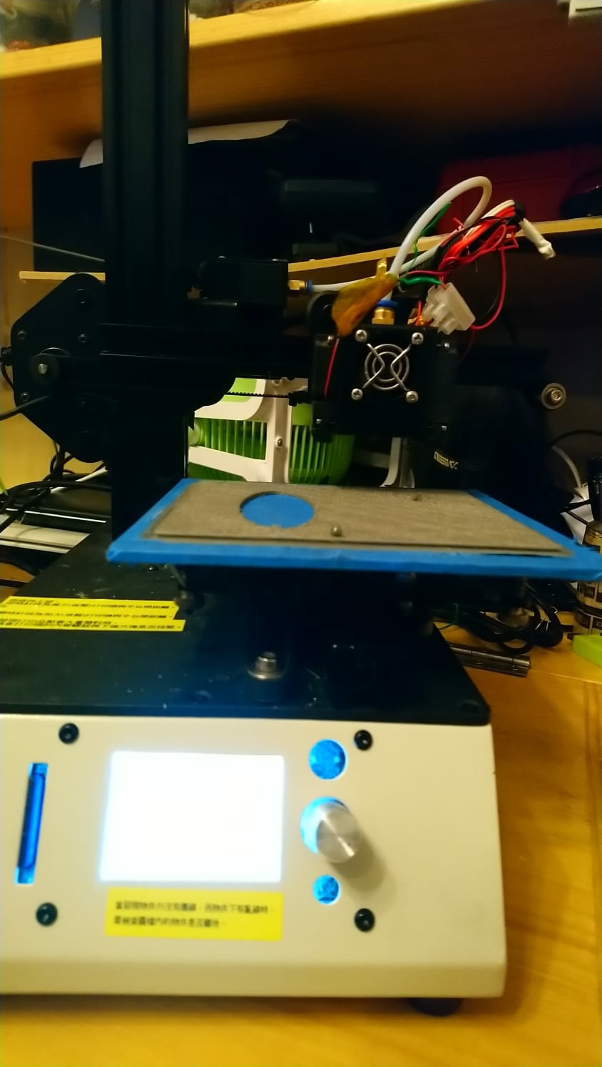

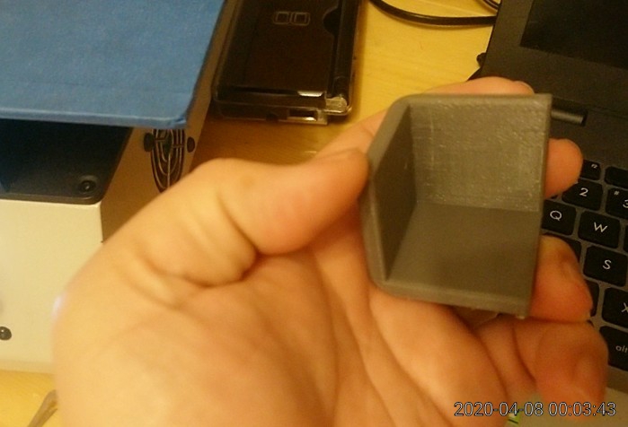

作者: LingWuChung    時間: 2020-4-8 00:15
我剛才換左鐵弗龍管,但係唔試印平板架住,先用以前本來成功用舊版slic3r轉gcode打印嘅stl,再用近來剛轉嘅新版slic3r轉gcode試印,睇吓係唔係因為新板slic3r(其實出左好耐,不係我未轉)出問題。結果係冇問題,仲靚過以前。我明日再試印平板架。

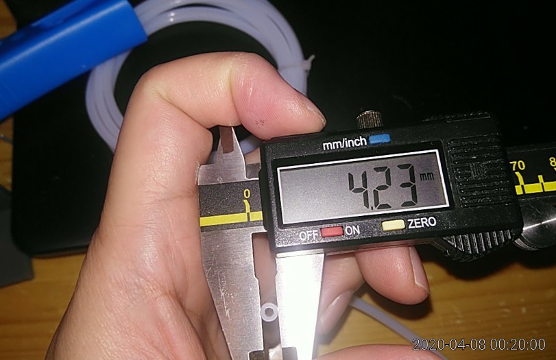

作者: LingWuChung    時間: 2020-4-8 00:32
本帖最後由 LingWuChung 於 2020-4-8 00:33 編輯

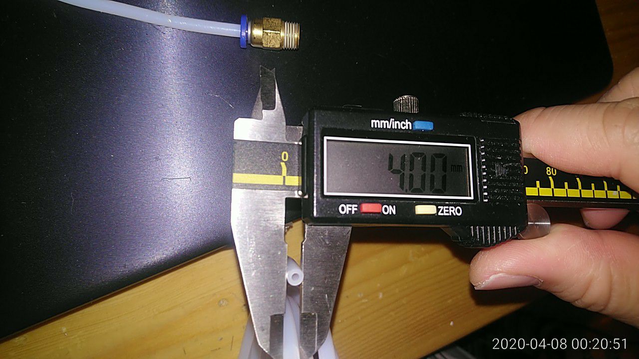

剛剛量度了ptfe外徑。
舊管
新管
以上大偏差可能由於舊管切口有少許變形,而且因磨損變得凹凸不平。是不是因ptfe不完全塞入而導至塞頭,明日可以驗証。先謝謝師兄。
關於切ptfe的工具,我早陣子剛在淘寶買了一個專用的切割器,不錯呢。如果用3d printer 打印,不是不行,但暫時想不到在那裡找來金屬刀刃。

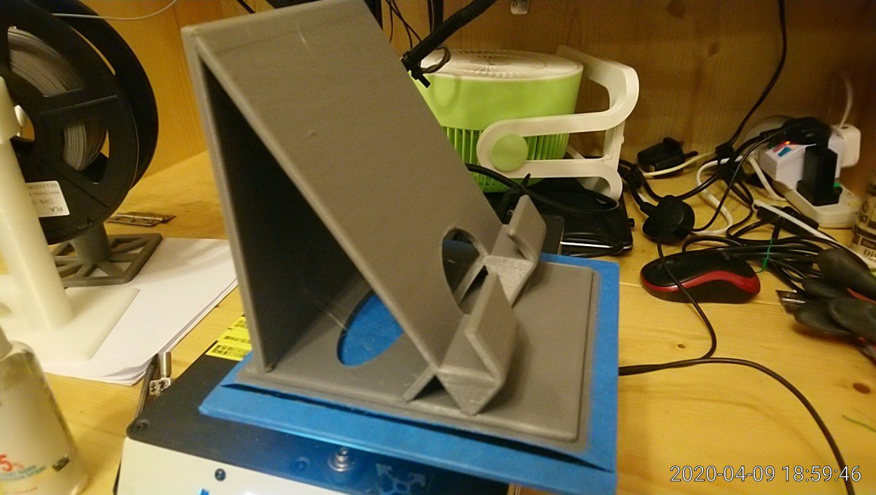

本帖最後由 LingWuChung 於 2020-4-10 13:05 編輯
感謝各位師兄幫助,昨天終於沒有塞咀了。印了約12小時,一氣呵成,沒有發生問題(翹起是老毛病,這個問題暫且不理)。這個塞咀問題,應該是ptfe沒有插至底引起的(其實我可以再進一步驗証的,就是用回舊hotend及鋁塊,再嘗試盡力將ptfe直至盡頭,再打印一次看看,但我已累了…)。在三星期前,就是因為不斷塞咀,試了很多方法都不行,所以才換上這個hotend的。話說回來,是因為舊的hotend存在問題(舊的也不是原裝的,也是曾更換了),還是ptfe安裝不對(ptfe未有插至底部),只有日後再驗証了。但可肯定的是ptfe真的要插至盡處,也要留意ptfe是不是公差太大,插不入,也要注意切口是否平整,有沒有變形。也要注意風扇是否沒有轉動。
