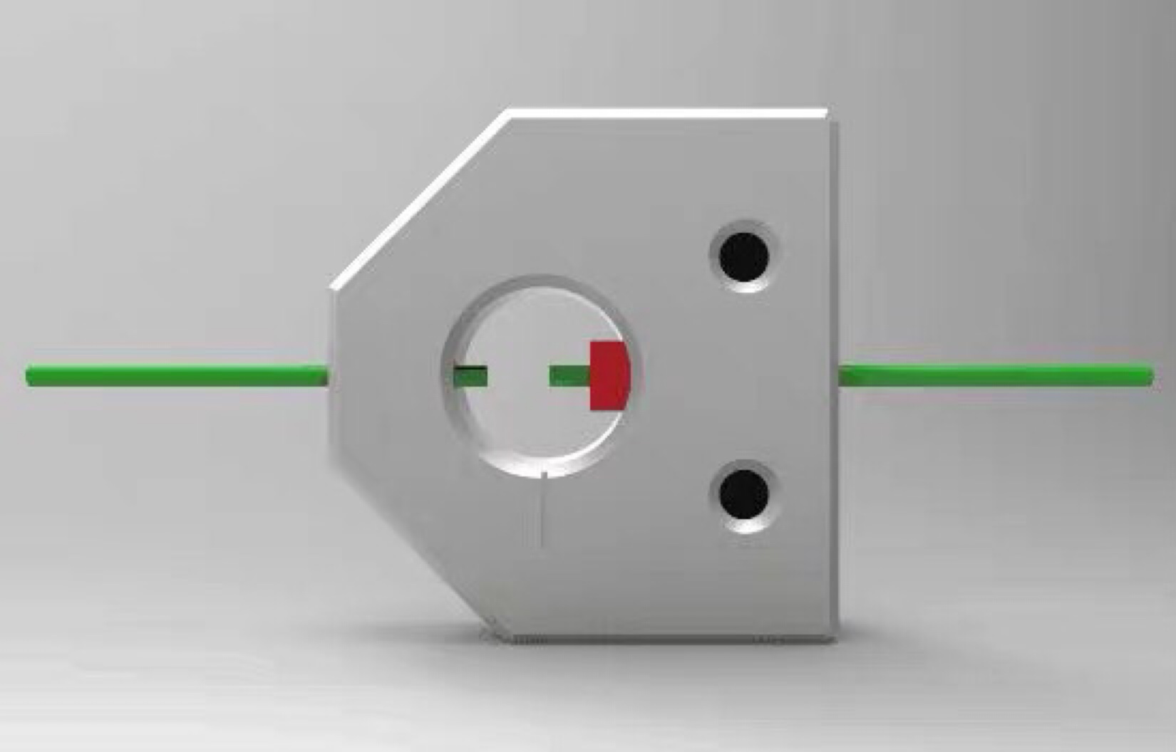

呢隻接料器應該幫到手

呢隻接料器應該幫到手
3D_DIY 發表於 2020-2-16 19:26
駁應該問題唔大, 但點卷去其中一邊至係大問題.

作者: alancck    時間: 2020-2-18 20:30
最近打印舊野, 大約二百幾g 一舊, 開一卷膠, 印完四隻, 剩番唔夠印多隻.
最衰我部機唔識斷料停左比你上料再 ...
Super169 發表於 2020/2/16 00:25
師兄睇下有冇興趣,你有興趣我送俾你用
駁膠器
作者: Super169    時間: 2020-2-18 20:37
師兄睇下有冇興趣,你有興趣我送俾你用
alancck 發表於 2020-2-18 20:30
多謝 ching 先, 不用了, 駁應該唔係大問題, 最大問題係卷番上個轆.
但我諗要可以裝兩個轆, 由一個卷去另一個, 個裝置都唔細.

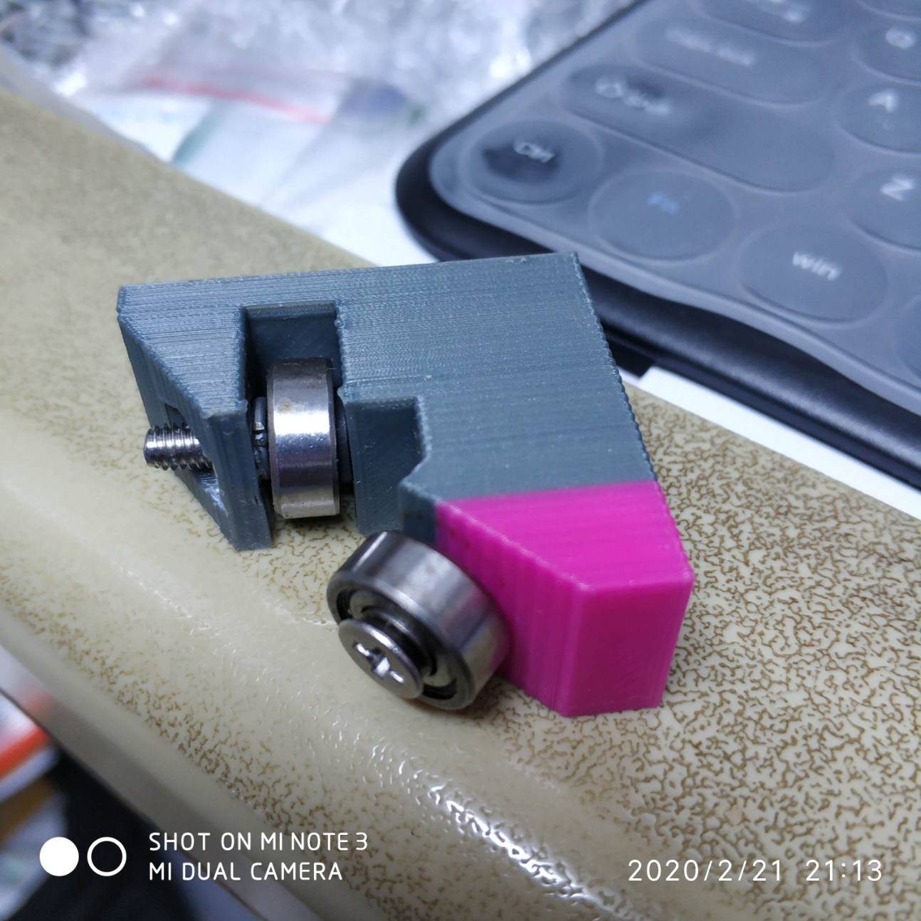

我又講吓我的方法比你參考吓,超級山寨,咩軟件工具都唔使。就係在上一卷就用完時,把新料在尾繼續篤入去,未試過失敗,須然最後果小小無了回抽,個接駁位無問題的,我試過用螺絲批鑿刀鑿唔開。 Uploaded_via_HKEPC_IR_Pro_Android(4157e).jpg
圖片附件: Uploaded_via_HKEPC_IR_Pro_Android(e885c).jpg (2020-2-21 21:23, 141.62 KB) / 下載次數 72
https://h0.hkepc.com/forum/attachment.php?aid=2177363&k=26dd45327667d14dcf4e82440a060b69&t=1781382815&sid=484ysthBaf
圖片附件: Uploaded_via_HKEPC_IR_Pro_Android(4157e).jpg (2020-2-21 21:23, 129.35 KB) / 下載次數 85
https://h0.hkepc.com/forum/attachment.php?aid=2177364&k=bed9e0e153cf0766b5da0eece9fcdb4d&t=1781382815&sid=484ysthBaf
作者: Super169    時間: 2020-2-21 21:42
我又講吓我的方法比你參考吓,超級山寨,咩軟件工具都唔使。就係在上一卷就用完時,把新料在尾繼續篤入去, ...
ki 發表於 2020-2-21 21:29
ching, 唔好意思, 請恕小弟愚昧, 睇唔明張圖, 可唔可以解釋多少少, 唔該哂先.
作者: ki    時間: 2020-2-21 22:01
ching, 唔好意思, 請恕小弟愚昧, 睇唔明張圖, 可唔可以解釋多少少, 唔該哂先. ...
Super169 發表於 2020-2-21 21:42
果啲圖只係比你睇吓我用埋啲唔同顔色料尾,一直在後篤入去印出嚟的效果。

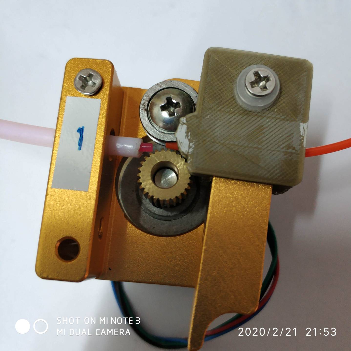

擠出機一直把料(橙色料)推去打印頭,去到尾就自己把新料繼續篤入去,當個齒輪接觸到新入料的前面,你只要比小小力推,就會自動繼續印。 Uploaded_via_HKEPC_IR_Pro_Android(25bd5).jpg

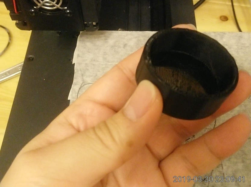

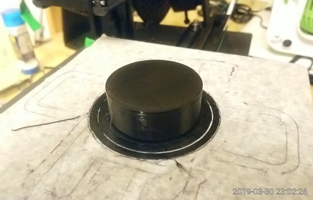

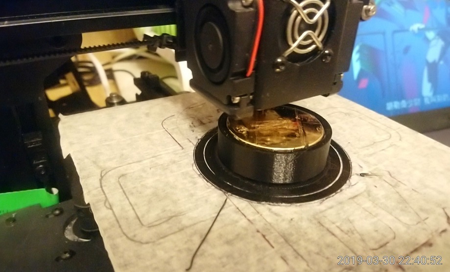

講開autodetect冇料嘅功能及斷電恢復打印, 我望過Benyeung兄部新機都有呢喲功能. 我仲以為power failure resume或者冇料恢復打印技術已經好成熟忝.. 我以前試過做一個試驗, 印一個類似枇杷膏樽蓋, 不過係蓋口向下咁印, 唔set support, 取而代之係改Gcode, 印到頂蓋之前最後一個layer將打印頭升到最高, 然後放一個support(例如係一個矮啲蓋入去),然後time's up繼續打印,
結果係work喎. 所以我估呢個功能可能得嘅, 不過...斷電個陣或者冇料之前個一刻真係未必好似自己set gcode咁印哂一整個layer至停, 所以可能都未必完全接得返.
