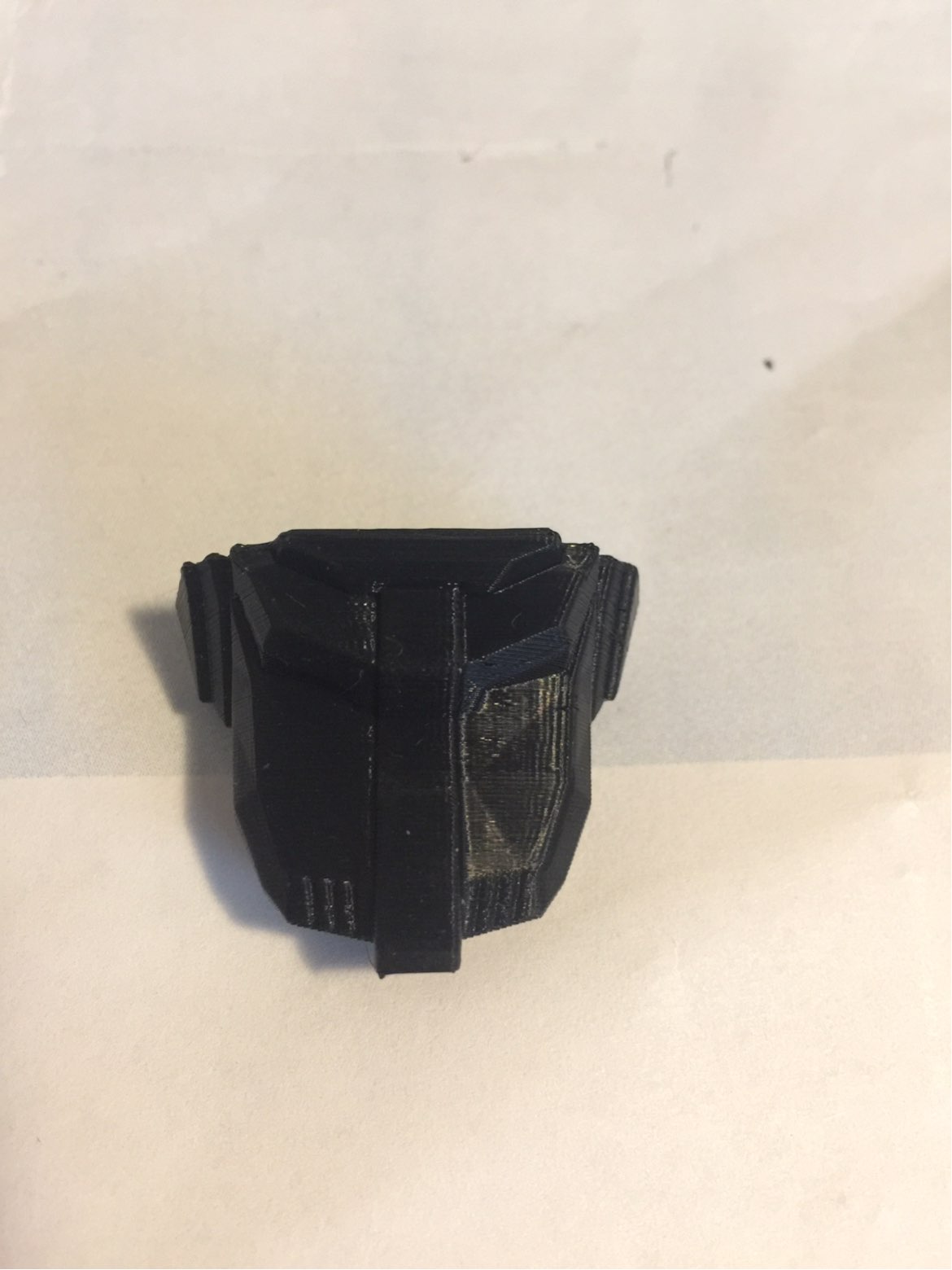

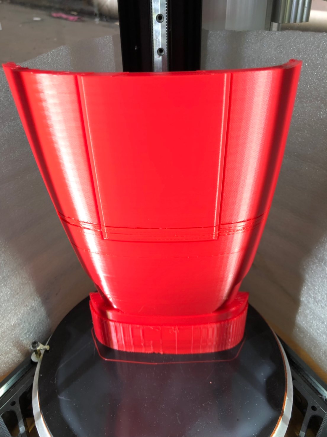

作者: palpatrick    時間: 2019-5-2 15:45
Noctua風扇好貴。其實你用個1K或以下電阻嘅電位器應該可以推慢個風扇。犧牲少少風速減倒一半聲值得。鴨記 ...
Gulliver501 發表於 2019-3-14 15:23
照師兄做法放落Delta, 真係靜到只係得少少風聲,原本用8825都正常運作,一用咗2208真係返唔到轉頭!
唯一係平面會出魚眼紋,垂直紋就唔係好覺。
多謝推介!
圖片附件: Uploaded_via_HKEPC_IR_Pro_iOS(518BA).jpg (2019-5-2 15:43, 140.23 KB) / 下載次數 167

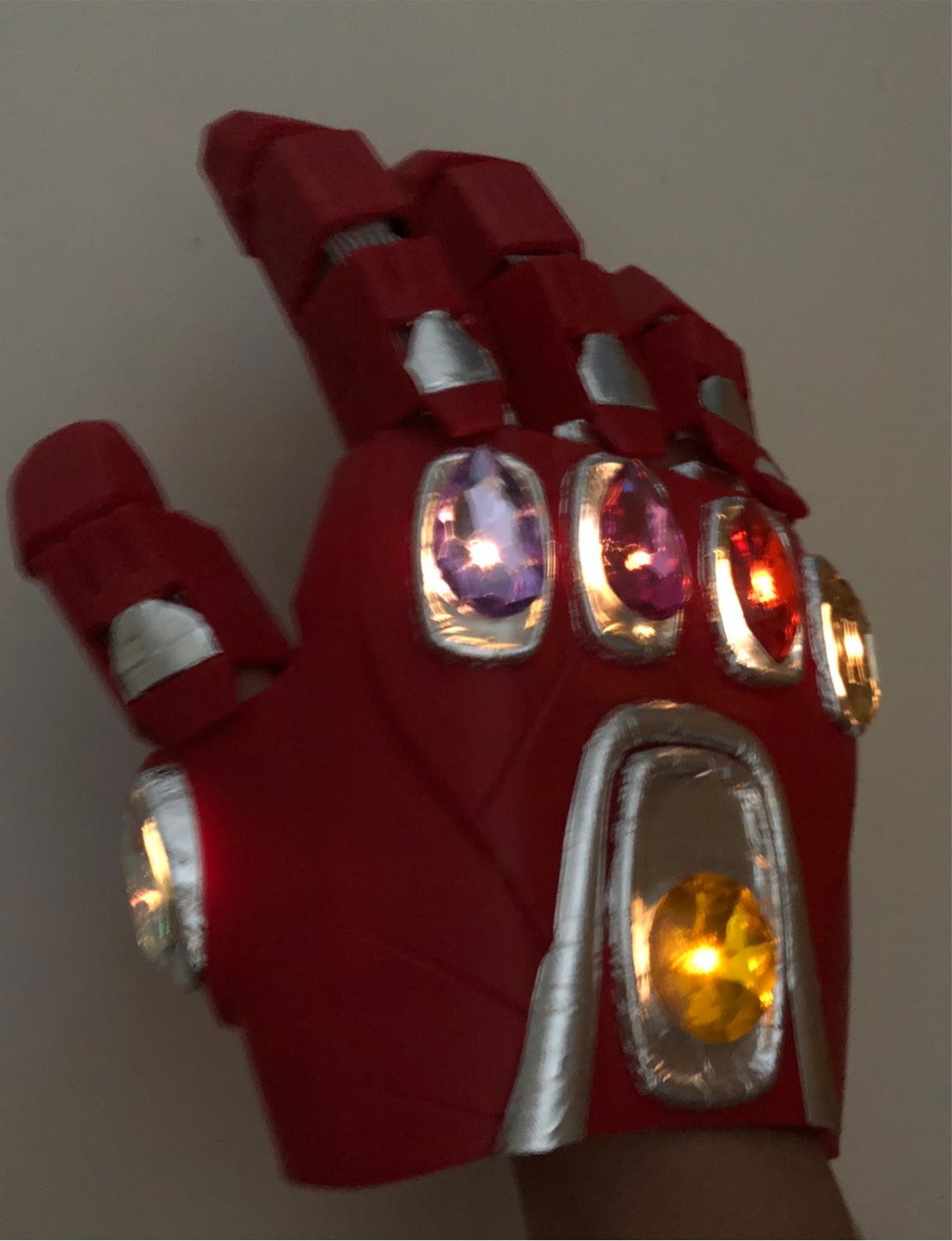

作者: palpatrick    時間: 2019-5-7 19:59
請教Ching,你有冇加風扇幫2208散熱,我見有啲人會加有啲又唔會
我岩岩買左tmc2208 v2.0,唔知係唔係都要 ...
不明人士 發表於 2019-5-7 13:37
我用2208 V1版本,一般都要加風扇吹住散熱, 調到電壓0.7V 左右都會暖暖地,長時間印嘢一定會出事, 另外V2版本接線問題就唔清楚。
印嘢速度調快咗20%左右,質素都唔錯,值得升級!
圖片附件: Uploaded_via_HKEPC_IR_Pro_iOS(0FCF6).jpg (2019-5-7 19:57, 118.21 KB) / 下載次數 122

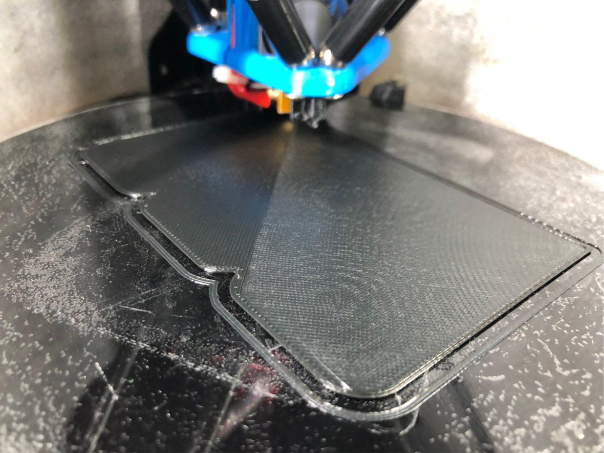

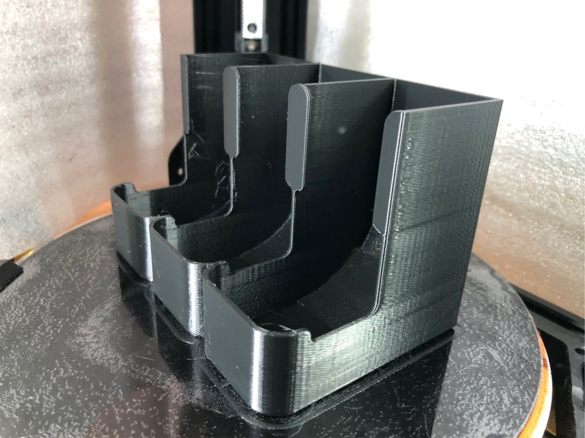

作者: palpatrick    時間: 2019-5-12 03:11
真系靜到得人驚!
我的是V1, Rsense是0.11ohm, x、y、z用了0.72V, e用0.9V, 只是微微發熱, 改了四個 ...
gulakpi 發表於 2019-5-8 20:57
Set 0.72V 有比風吹driver ,不幸事件發生,失步!
都係set 0.8會穩陣D, 0.25 layer, 16粒鐘要重練!
圖片附件: Uploaded_via_HKEPC_IR_Pro_iOS(96A0B).jpg (2019-5-12 03:08, 123.97 KB) / 下載次數 133
https://h0.hkepc.com/forum/attachment.php?aid=2125870&k=e7665a557077164852379b4a77f0bbff&t=1781583507&sid=3NrLLzE5I8

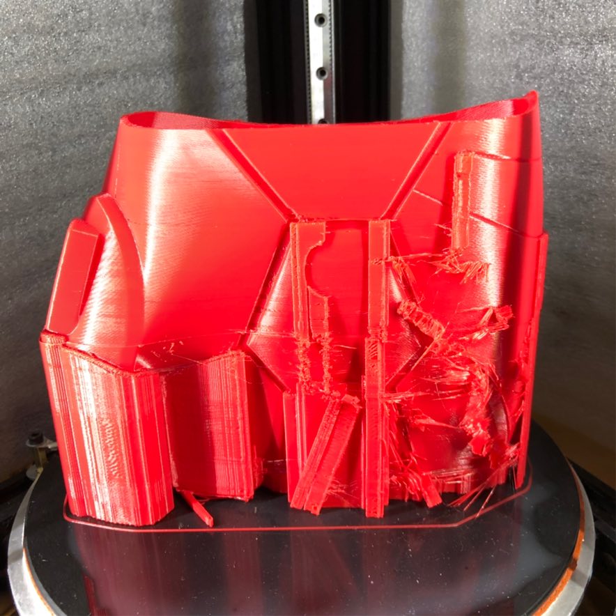

作者: palpatrick    時間: 2019-5-14 00:13
我"仲未"見有失步, 好彩!
轉了後已用了約500小時,
夏天快來臨了!   到時......... ...
gulakpi 發表於 2019-5-12 12:53

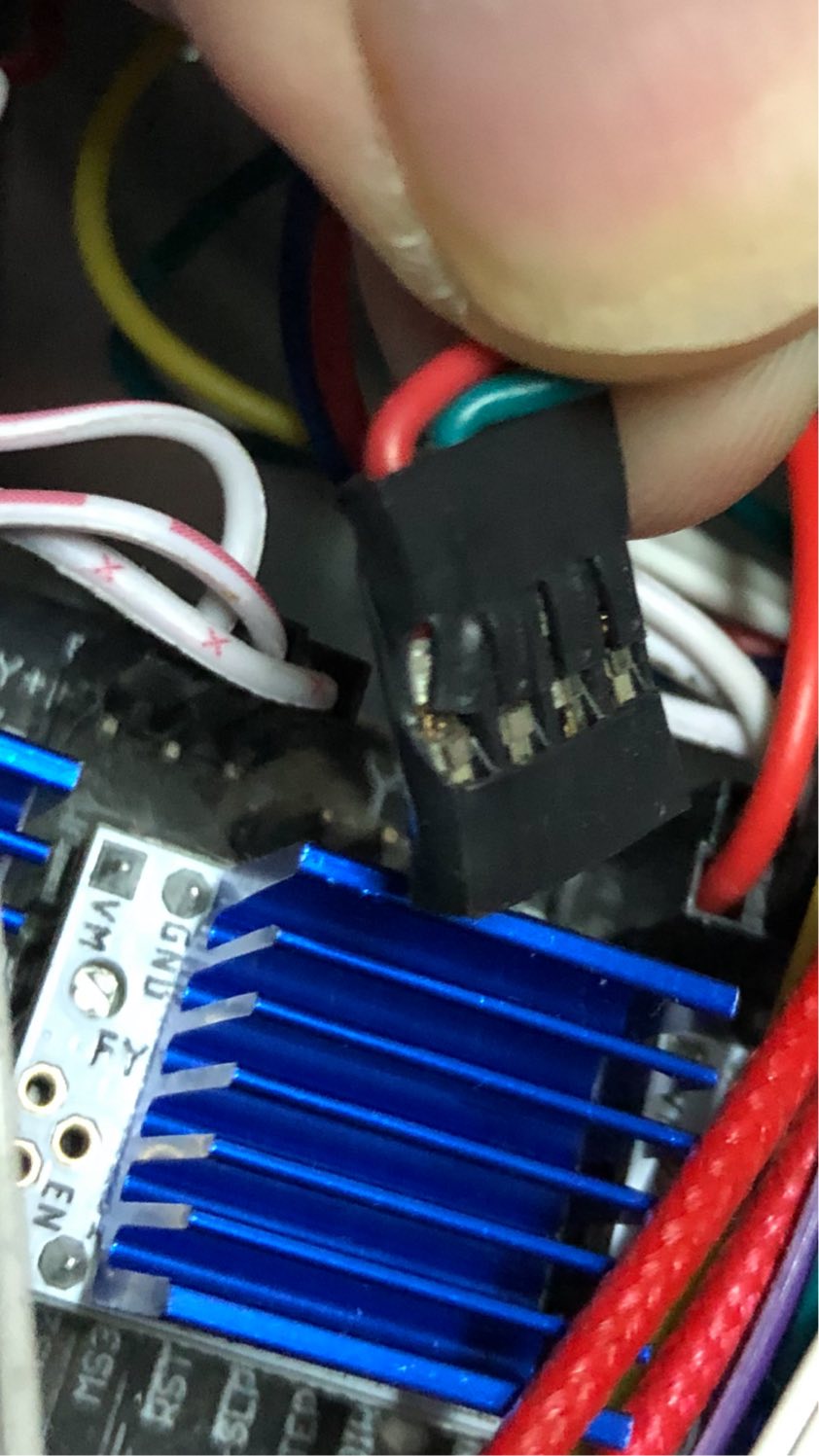

第二次失步! 的起心肝檢查發現了!
圖片附件: Uploaded_via_HKEPC_IR_Pro_iOS(79044).jpg (2019-5-14 00:13, 147.79 KB) / 下載次數 149
https://h0.hkepc.com/forum/attachment.php?aid=2126252&k=77291aebf47c226104b4a635ce92261b&t=1781583507&sid=3NrLLzE5I8
作者: gulakpi    時間: 2019-5-14 08:33
bad contact , or peak current太大??

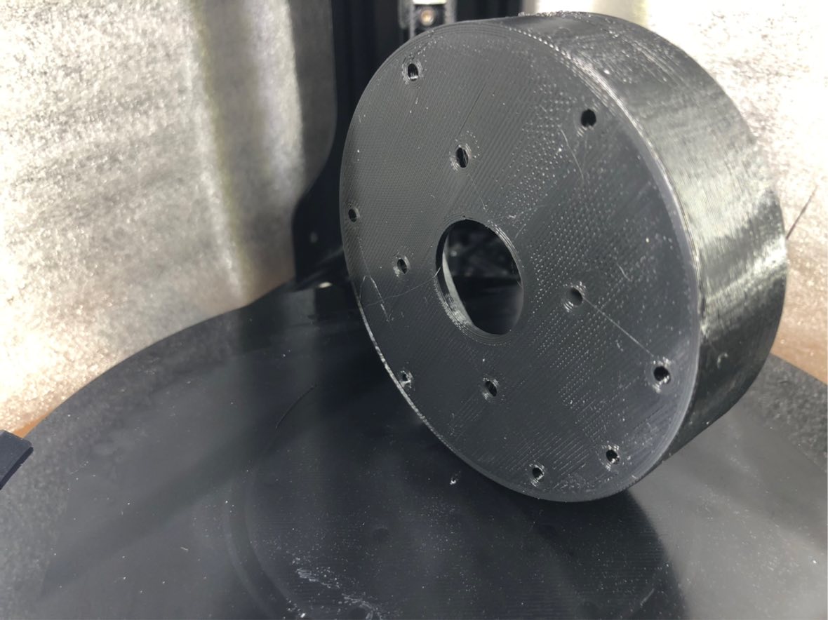

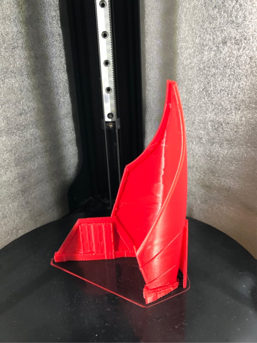

作者: palpatrick    時間: 2019-5-15 16:42
一波未平一波又起!
我已經可以調到一撳掣,唔洗睇就出街, 點知又有小問題。
解決咗失步,又要面對擠出機問題!
0.25 layer, 15% infill, 10hr 15m
圖片附件: Uploaded_via_HKEPC_IR_Pro_iOS(D9B1B).jpg (2019-5-15 16:39, 148.52 KB) / 下載次數 108
https://h0.hkepc.com/forum/attachment.php?aid=2126603&k=79dc8b02739d6c61d95af18179058bb9&t=1781583507&sid=3NrLLzE5I8

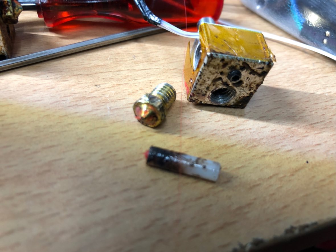

本帖最後由 palpatrick 於 2019-5-17 01:52 編輯
印到1.5-2kg 要換管是常識!
圖片附件: Uploaded_via_HKEPC_IR_Pro_iOS(8DEFB).jpg (2019-5-17 01:51, 115.92 KB) / 下載次數 241
