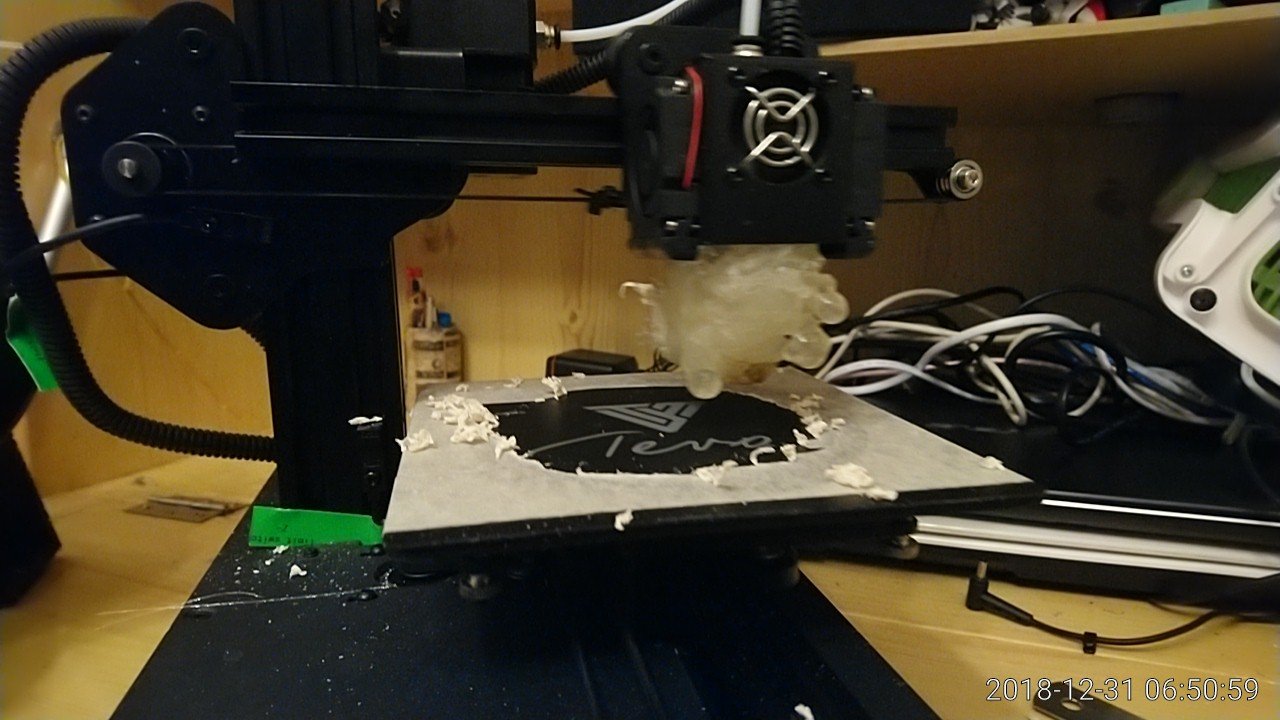

各位師兄,前排印乜都出問題,但係我都搵唔出咩原因(事後檢討應該唔係單一原因),以為係個slic3r setting 問題。 點知,有一晚開printer print 嘢,第二日朝早,瞓醒之後見到咁:
大家認為發生咩事?估吓。
上面張相係一起身已經見到咁,未開始清理嘅。

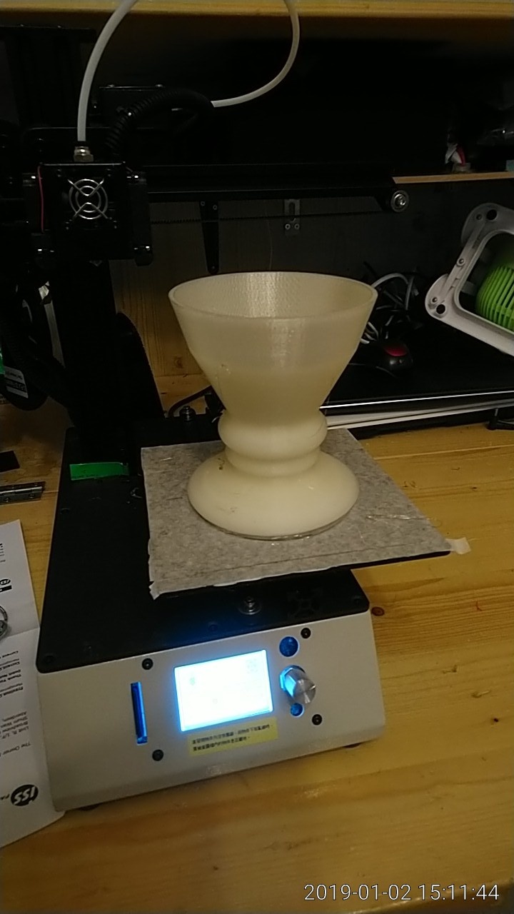

下圖係我印個糧兜俾個女,費時佢成日彎低腰食嘢。

會唔會係一開始已經唔痴底,所以係嗰咀到醞釀,一釀就釀咗幾嗰幾個鐘,你訓醒嗰胚胎就發育成熟啦...
作者: alancck    時間: 2019-1-3 20:42
各位師兄,前排印乜都出問題,但係我都搵唔出咩原因(事後檢討應該唔係單一原因),以為係個slic3r setting ...
LingWuChung 發表於 2019/1/3 18:28
唔係喎,似係開頭太底,刮完底痴唔到,之後繼續醞釀,醞釀咗幾嗰鐘,變到成個胚胎咁...
作者: LingWuChung    時間: 2019-1-3 20:50
唔係喎,似係開頭太底,刮完底痴唔到,之後繼續醞釀,醞釀咗幾嗰鐘,變到成個胚胎咁... ...
alancck 發表於 2019-1-3 20:42
    Alan兄推斷都好接近,但係問題係,點解會太低。
正常嚟講係印完一層一層咁向上升。
作者: LingWuChung    時間: 2019-1-3 20:52
本帖最後由 LingWuChung 於 2019-1-3 21:05 編輯
仲有,你見個舊胚胎,見到嘅得呢舊,但係我清咗呢舊之後,由下向噴嘴方向望,見到仲大舊。即係風扇罩同加熱頭中間積滿哂熱溶咗嘅PLA。
作者: alancck    時間: 2019-1-4 07:00
仲有,你見個舊胚胎,見到嘅得呢舊,但係我清咗呢舊之後,由下向噴嘴方向望,見到仲大舊。即係風扇罩同加熱 ...
LingWuChung 發表於 2019/1/3 20:52
嗰噴咀塞咗之後連續噴咗幾嗰鐘,啲料頂到上喉嚨都唔奇
不過我一般都係睇住佢行完第一,二層之後至走開,唔係就直頭用cam 影住嚟睇,
我未試過好似師兄咁勇,連開頭都唔睇,所以我嗰啲出事都未試過成嗰胚胎咁靚...
作者: alancck    時間: 2019-1-4 07:15
正常嚟講係印完一層一層咁向上升。
via HKEPC IR P ...
LingWuChung 發表於 2019/1/3 20:50
所有可以移動嘅硬件都可能會影響到水平,
可能係熱床調平螺絲因為震盪鬆咗,熱床升高咗...
z軸end stop如果係max位,可能未home就開始印,未會撞平台,
或者z軸皮帶滑牙/攝咗廢料走位都可能,
亦可能切片軟件冇set到一開始home咗先,一開始就落到底印,嗰z軸又未home...
甚至唔知咩原因無神神自己走佢撞板
以上我都試過...

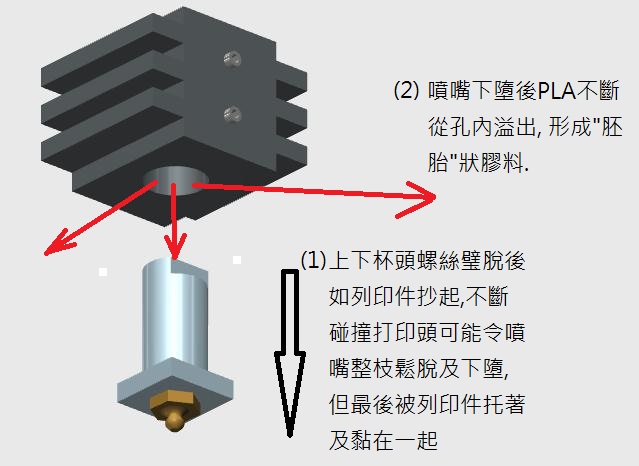

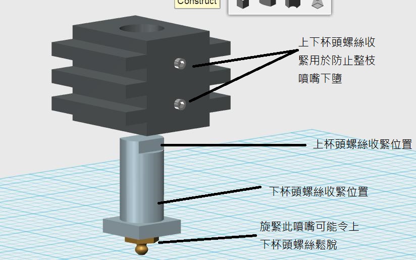

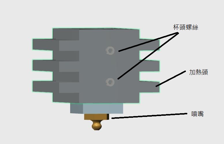

開估,其實原因應該係:
(1) 當晚換過噴嘴, 仲用士巴拿扭緊粒嘴, 所以上面兩粒用作hold住整枝噴嘴(連圓柱部份)嘅杯頭螺絲鬆咗;
(2) 之後打印件抄起,不斷撞到列印頭, 令到噴嘴(連圓柱部份)完全鬆脫及下墮, 但被打印件托著;
(3) 最後, 由於噴嘴(連圓柱部份)完全鬆脫及下墮, 熱溶了的 PLA膠料不斷流出, 並與打印件及整枝噴嘴黏在一起, 打印頭移動時, 甚至扯起貼在打印床的打印件, 形成胚胎狀膠塊.

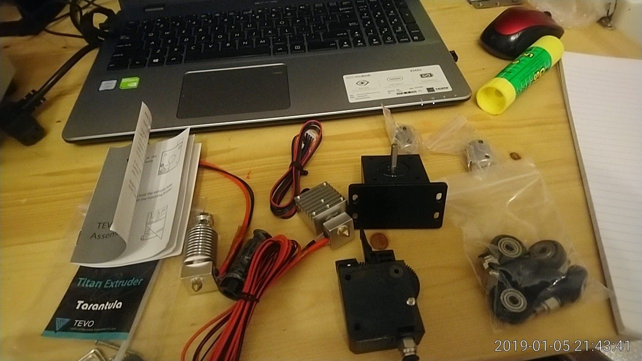

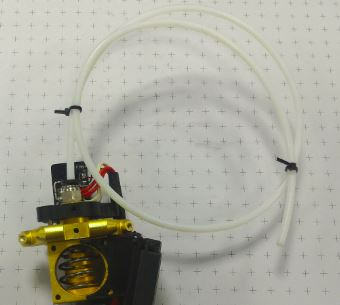

題外話,以下係我同TXXo訂嘅零件,以備不時之需,等咗一個月有多,前幾日終於返貨。
訂之前,問咗客服幾次,啲零件啱唔啱部機用?(商品描述冇寫我部機型號,成間專賣店亦都搵唔到有呢部機嘅零件,除咗個送料機)客服好似唔太肯定。
收咗貨,望吓,肯定啱用就係路軌轆,軟管嘴,送料器。

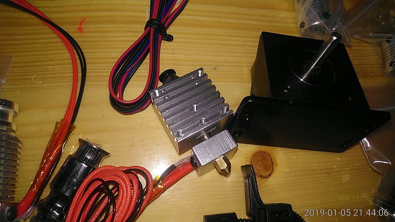

打印頭應該啱駛,不過佢有啲嘢唔同咗,就係收緊成枝噴嘴嘅兩粒杯頭螺絲同固定散熱線扇嘅4粒杯頭螺絲喺同一面,咁即係話第時如果噴嘴成枝甩咗,要拆咗散熱線先可以裝返噴嘴,都幾麻煩。
都想問吓師兄,白色送料軟管喺淘寶/香港邊喥有得賣,如果知,請俾條link我,唔該哂。

作者: alancck    時間: 2019-1-6 15:57
訂之前,問咗客服幾 ...
LingWuChung 發表於 2019/1/6 14:22
師兄係未講緊嗰條PTEF管?
香港就唔清楚, 淘佬就大把, 亦都好平啫, 可以去淘佬打"铁氟龙管 特氟龙管 PTEF 管", 一條1M都係幾蚊...不過佢有分尺寸喎, 有4*2, 3*2...4*2係4MM外直徑, 2MM內直徑...

作者: Super169    時間: 2019-1-6 17:27
回覆 19# LingWuChung
ching 係咪想搵  PTFE 管, 香港就唔知邊度買了, 新填田唔知有無.
我手上  2*4 同  3*5 都有 D 剩 (2*4 約 1M 多, 3*5 有 2M).
如果你合用又夠既, 我可以比左你, 反正我剛剛都淘左幾米送緊落黎.

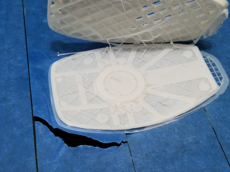

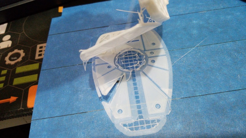

ching, 我講既好實, 唔係一般痴住咁.  下面兩張相, 係我最近拆件時影既, 你睇下就明了.
當然, 果次我剛換左不鏽鋼, 唔知道要加溫, 所以層同層之間唔夠實, 但都不至於鬆成咁.
結果, 貼紙都爛埋都只係甩左上面最大舊既部份, 由開始出 support 果層斷開.
下面最後幾層, 都要再分離一次.

作者: LingWuChung    時間: 2019-1-7 21:31
師兄係未講緊嗰條PTEF管?
香港就唔清楚, 淘佬就大把, 亦都好平啫, 可以去淘佬打"铁氟龙管 特氟龙管 PTEF  ...
alancck 發表於 2019-1-6 15:57
    唔該哂,alancck及super169兄,我就係想搵呢啲管,等我度吓外徑幾多先,先行謝過。我前排試過送料機校得太勁,搞到PLA花哂起咗鋸齒,自己仲冇為意,拆咗條管出嚟,喺錯誤方向拉,搞到PLA料jam咗喺管裡面,兩頭掹唔出。最後,試吓剪短條管,再一面扭PLA料,一面掹出嚟先搞掂,所以真係要搵定條看門口。
作者: 3D_DIY    時間: 2019-1-7 22:11
for 1.75mm 內徑2 外徑4
for 3mm 內徑4 外徑6
