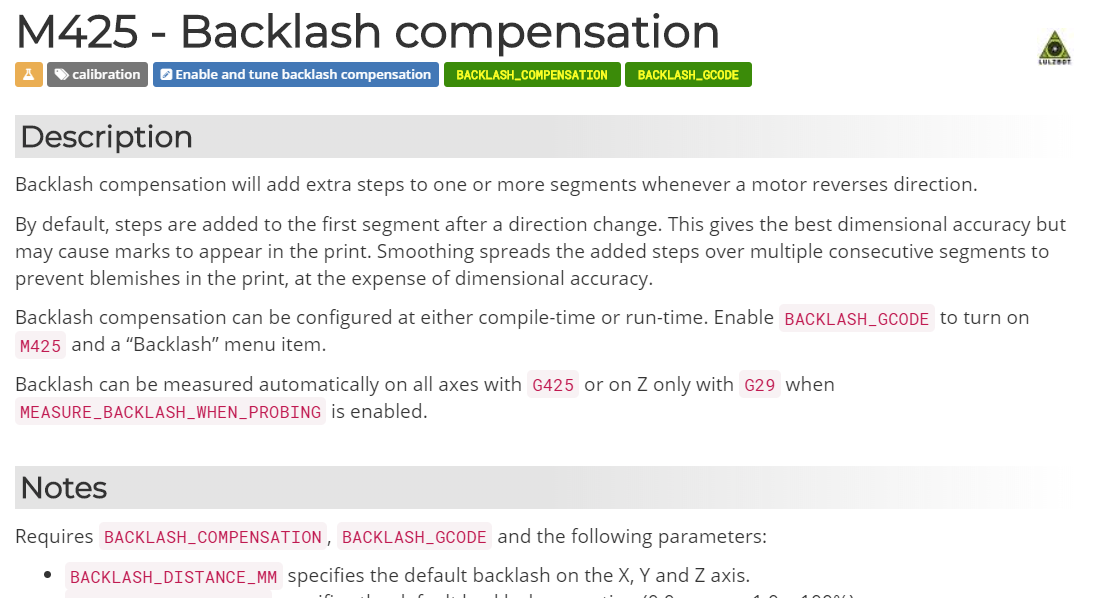

- M425 - Backlash compensation

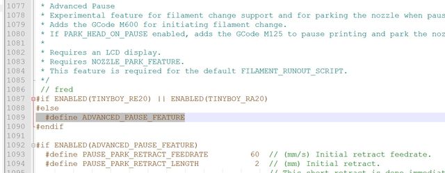

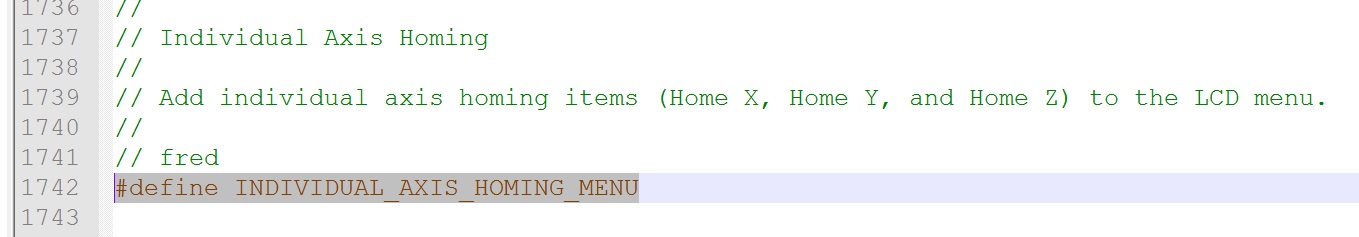

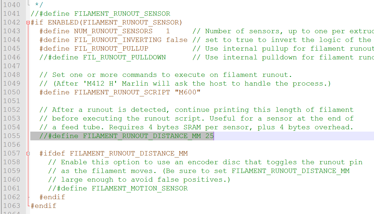

升級前預備
因為Marlin 2.0.x 用了樹型存檔,  Arduino IDE 是不支援的 (只會自動開啟同資料夾的文件), 所以要另找 Editor ...
我選了 Notepad++
還有其他的 Editor 可用 :
Sublime Text 3, Notepad++, TextMate, Visual Studio Code, Atom,
https://www.google.com/search?q=free+text+and+project+editors
Recommend by Marlin
https://github.com/MarlinFirmware/Marlin/tree/bugfix-2.0.x
To build Marlin 2.0 you'll need Arduino IDE 1.9 or PlatformIO. We've posted detailed instructions on how to build Marlin 2.0 for ARM.
1. 下載及 安裝 Arduino 1.8.8 (Current release) 1.9 還是 Beta
或 PlatformIO (未用過, 因為我只是初哥, 如果是32Bit板 PlatformIO 會好D ...)

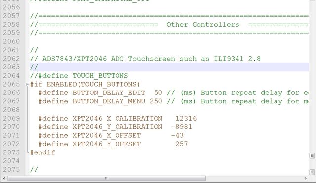

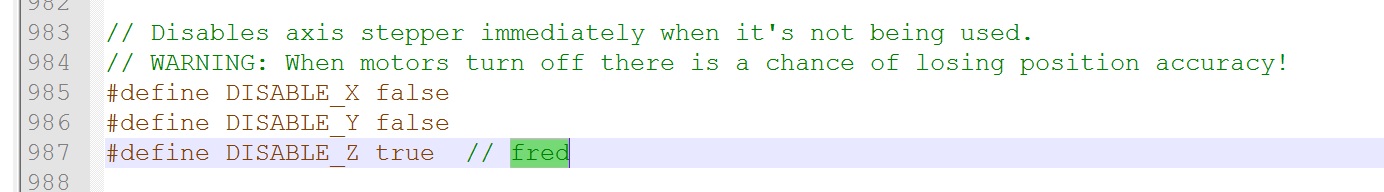

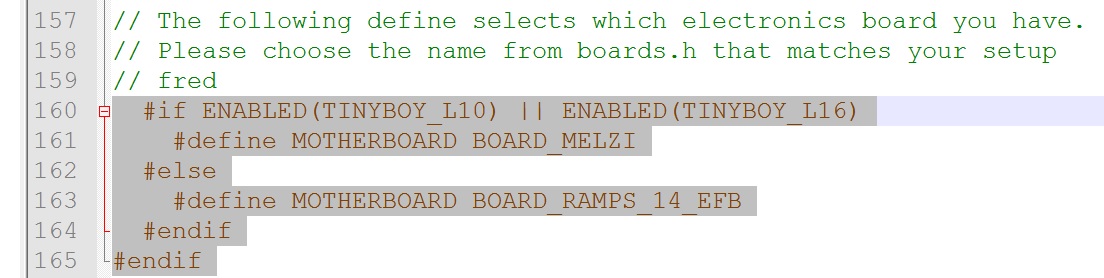

2. 安裝 U8glib, Adafruit_NeoPixel (Sketch>Include Library>Manage Library:search U8glib, neopixel)

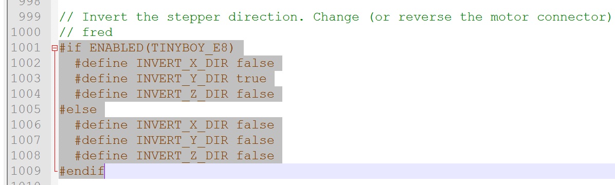

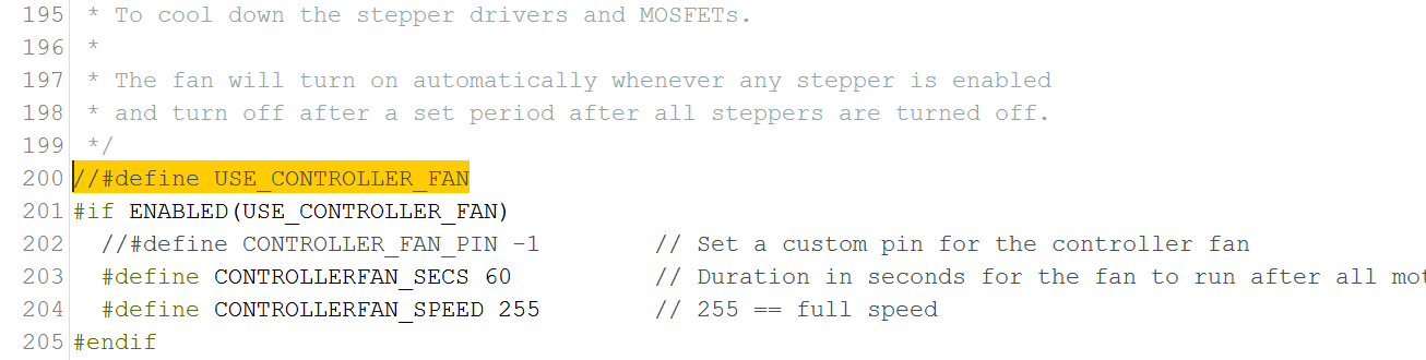

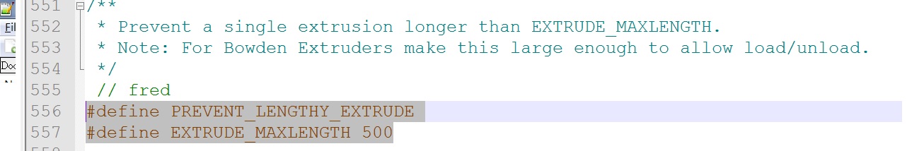

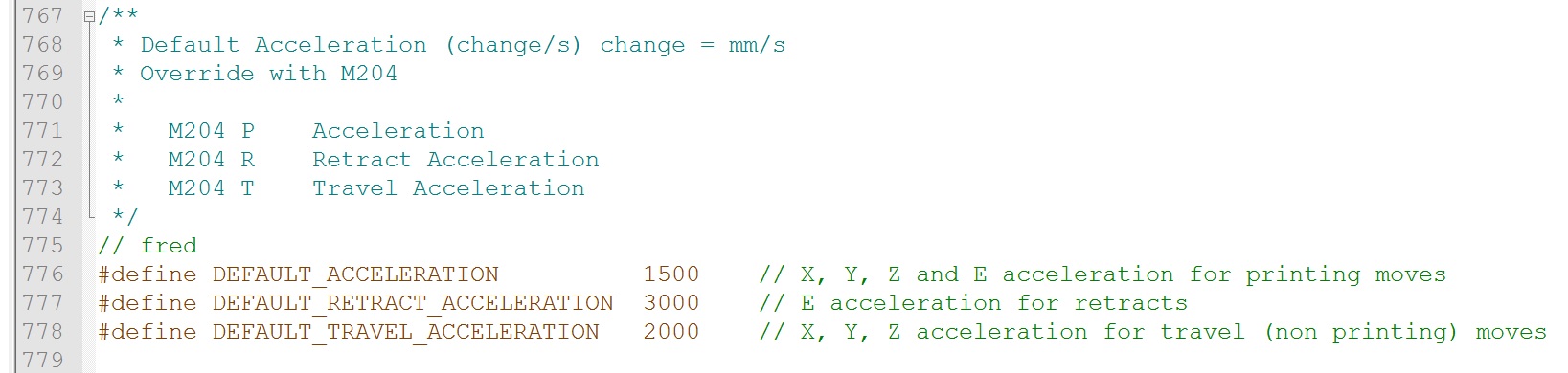

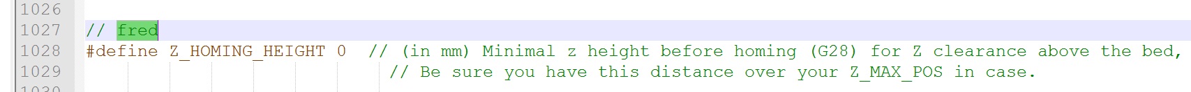

3. 使用Notepad+ 開啟 configuration.h 及 configuration_adv.h
*** 在修改時, 在修改了的內容前 加入記號 (我會用 // fred), 可以方便一次過搜尋所有已改動的內容 ...

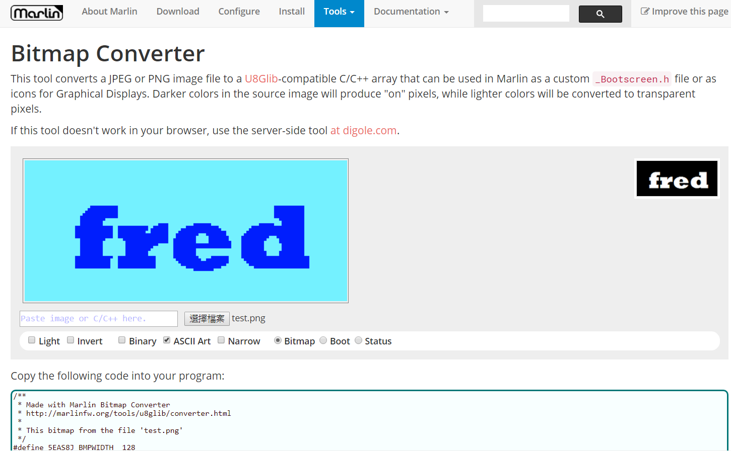

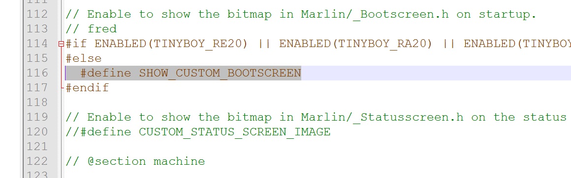

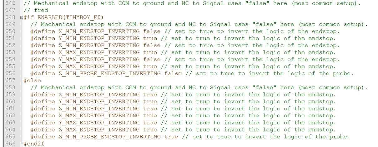

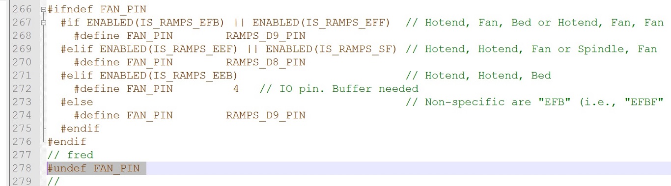

圖片附件: [自定開機 Logo] m1.jpg (2018-12-28 11:54, 98.83 KB) / 下載次數 430
https://h0.hkepc.com/forum/attachment.php?aid=2101639&k=3e1667fd1b18862c586ab7045ae311f0&t=1781817966&sid=1NGLIebDiy

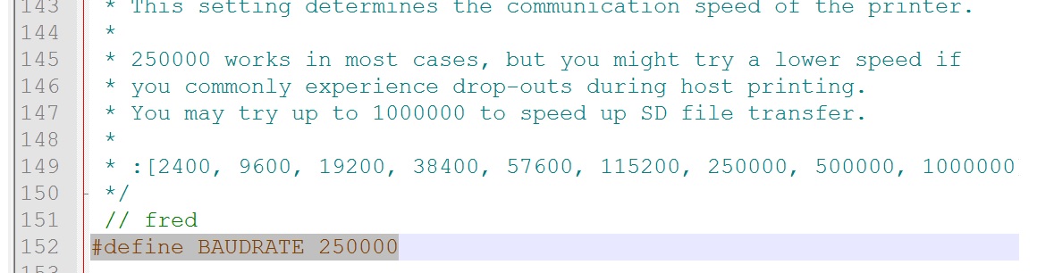

圖片附件: [上載速度] m2.jpg (2018-12-28 11:56, 100.84 KB) / 下載次數 368
https://h0.hkepc.com/forum/attachment.php?aid=2101640&k=64ec464bced61c4135d8046e363ccb2b&t=1781817966&sid=1NGLIebDiy
圖片附件: [主板類別] m3.jpg (2018-12-28 12:00, 83.1 KB) / 下載次數 400
https://h0.hkepc.com/forum/attachment.php?aid=2101641&k=47bdd5f87fd7155c89a437136f7fbdcc&t=1781817966&sid=1NGLIebDiy

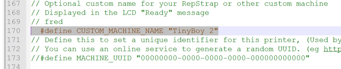

圖片附件: [自定打印機名稱] m4.jpg (2018-12-28 12:05, 104.21 KB) / 下載次數 394
https://h0.hkepc.com/forum/attachment.php?aid=2101643&k=568499914cbd7071b52c179a45cb25ea&t=1781817966&sid=1NGLIebDiy

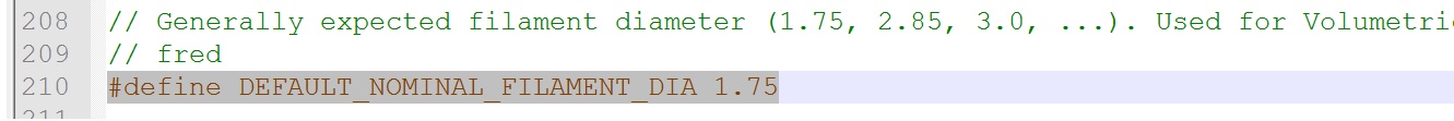

圖片附件: [印絲直徑] m5.jpg (2018-12-28 12:08, 40.09 KB) / 下載次數 444
https://h0.hkepc.com/forum/attachment.php?aid=2101644&k=95252fce1bacacee10f10273409e18fe&t=1781817966&sid=1NGLIebDiy

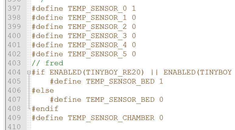

圖片附件: [印咀及熱床溫感] m6.jpg (2018-12-28 12:11, 96.57 KB) / 下載次數 438
https://h0.hkepc.com/forum/attachment.php?aid=2101645&k=1db84cc9e74332f2c2d87eab2d1eee3c&t=1781817966&sid=1NGLIebDiy
圖片附件: [遠程送絲長度] m7.jpg (2018-12-29 00:57, 68.01 KB) / 下載次數 364
https://h0.hkepc.com/forum/attachment.php?aid=2101806&k=8028c2689ae441f47ecc9b2dcf3c5b79&t=1781817966&sid=1NGLIebDiy

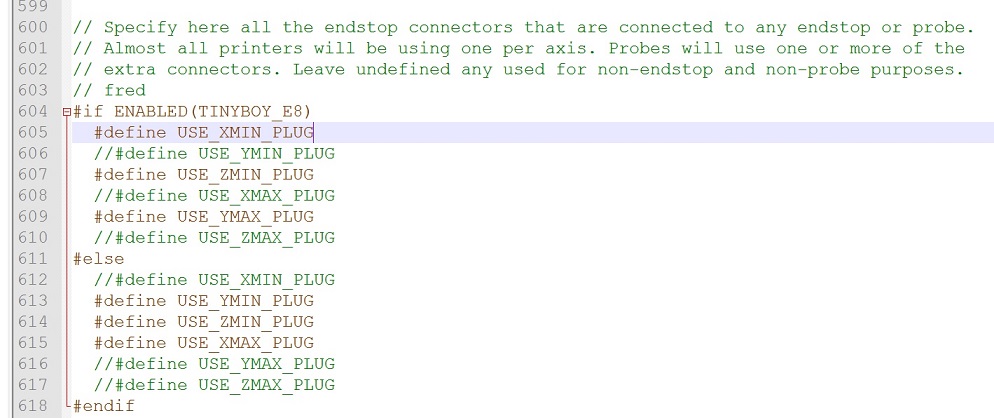

圖片附件: [有效定位碰制] m8.jpg (2018-12-29 00:58, 102.39 KB) / 下載次數 395
https://h0.hkepc.com/forum/attachment.php?aid=2101807&k=9ca9ab12e7b6f3aba5ba0d772eb5504c&t=1781817966&sid=1NGLIebDiy
圖片附件: [碰制正反設定] m9.jpg (2018-12-29 01:02, 149.96 KB) / 下載次數 440
https://h0.hkepc.com/forum/attachment.php?aid=2101808&k=076b7ae3593d01454acfebe078c466e0&t=1781817966&sid=1NGLIebDiy

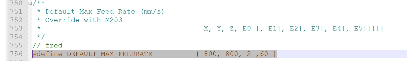

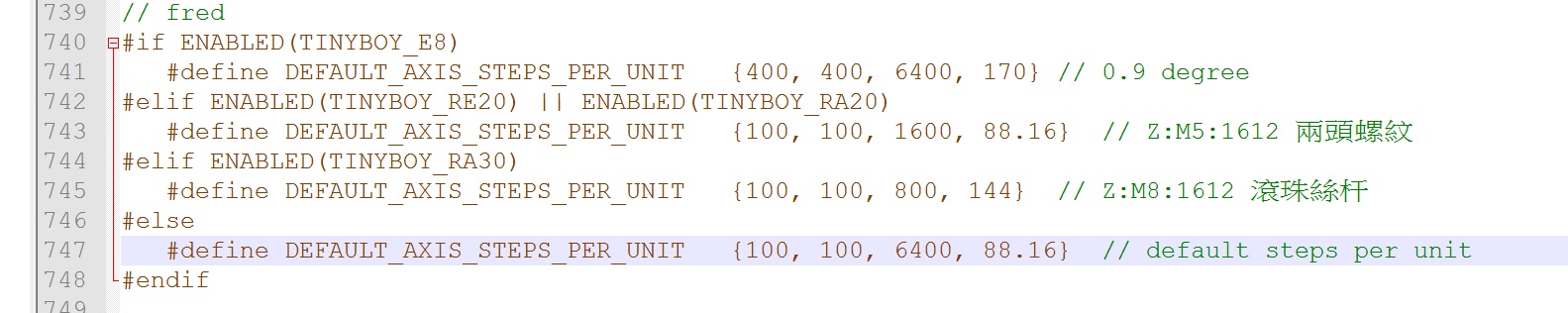

圖片附件: [XYZE 每mm 步數] m10.jpg (2018-12-29 01:05, 136.33 KB) / 下載次數 511
https://h0.hkepc.com/forum/attachment.php?aid=2101809&k=a2b4717b55fa385d439a2502428d4068&t=1781817966&sid=1NGLIebDiy
圖片附件: [最快步度] m11.jpg (2018-12-29 01:07, 48.67 KB) / 下載次數 469
https://h0.hkepc.com/forum/attachment.php?aid=2101810&k=a5b50aa9e3c1dc6a4edd50facc8d64a3&t=1781817966&sid=1NGLIebDiy

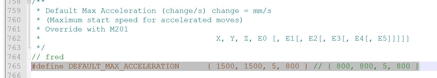

圖片附件: [最大加速] m12.jpg (2018-12-29 01:09, 75 KB) / 下載次數 466
https://h0.hkepc.com/forum/attachment.php?aid=2101811&k=22a910df2e525263f083939a9c412bfb&t=1781817966&sid=1NGLIebDiy
圖片附件: [預設加速] m13.jpg (2018-12-29 13:30, 126.34 KB) / 下載次數 308
https://h0.hkepc.com/forum/attachment.php?aid=2101846&k=ebd97760c0612dadad63b6a88119b8b2&t=1781817966&sid=1NGLIebDiy
圖片附件: [加減速緩衝] m14.jpg (2018-12-29 13:30, 108.61 KB) / 下載次數 476
https://h0.hkepc.com/forum/attachment.php?aid=2101847&k=ce3b83a3f50bcc281ca898bed3280d3e&t=1781817966&sid=1NGLIebDiy
圖片附件: [停止鎖死步進] m15.jpg (2018-12-29 13:30, 69.94 KB) / 下載次數 403
https://h0.hkepc.com/forum/attachment.php?aid=2101848&k=d325b78d382ec67167b14369de80e059&t=1781817966&sid=1NGLIebDiy
圖片附件: [步進轉動方向] m16.jpg (2018-12-29 13:30, 92.98 KB) / 下載次數 460
https://h0.hkepc.com/forum/attachment.php?aid=2101849&k=cd46c61fea00e2242fd9546079ae1e2e&t=1781817966&sid=1NGLIebDiy
圖片附件: [Z軸歸零位置] m17.jpg (2018-12-29 13:30, 59.75 KB) / 下載次數 370
https://h0.hkepc.com/forum/attachment.php?aid=2101850&k=5c3ba139f73052da86a53f1925315a9c&t=1781817966&sid=1NGLIebDiy

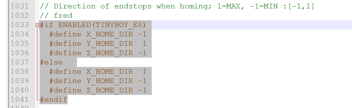

圖片附件: [XYZ軸歸零方向] m18.jpg (2018-12-29 13:30, 79.22 KB) / 下載次數 362
https://h0.hkepc.com/forum/attachment.php?aid=2101851&k=96a6998ecc0788db82f82af39ebcd194&t=1781817966&sid=1NGLIebDiy

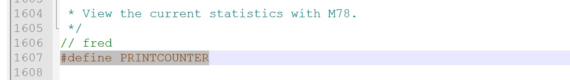

圖片附件: [打印時數總計] m19.jpg (2018-12-29 13:30, 31.17 KB) / 下載次數 481
https://h0.hkepc.com/forum/attachment.php?aid=2101852&k=a51594c2c65e44e08e70f6e7681a69cb&t=1781817966&sid=1NGLIebDiy
圖片附件: [在選單設定歸零選項] m20.jpg (2018-12-29 13:30, 59.63 KB) / 下載次數 411
https://h0.hkepc.com/forum/attachment.php?aid=2101853&k=08cf953cba2885c18d4c85763c278e3b&t=1781817966&sid=1NGLIebDiy
圖片附件: [OLED設定] m21.jpg (2018-12-29 13:30, 133.12 KB) / 下載次數 416
https://h0.hkepc.com/forum/attachment.php?aid=2101854&k=ef7648106ed7fc257e9136012f7f583a&t=1781817966&sid=1NGLIebDiy

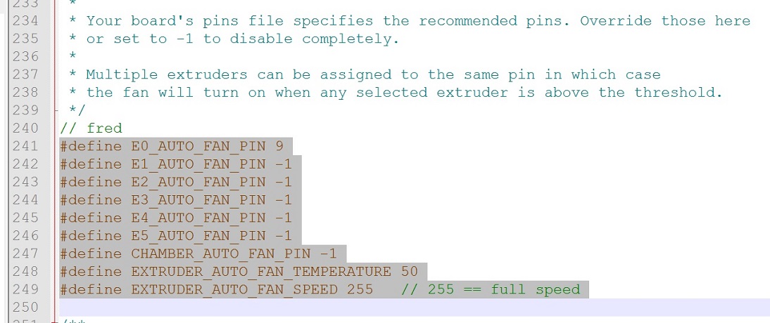

圖片附件: [刪除風扇針腳定義] m24.jpg (2018-12-29 15:26, 120.23 KB) / 下載次數 509
https://h0.hkepc.com/forum/attachment.php?aid=2101876&k=378c634b89e97fe63ee9c7f269356dc8&t=1781817966&sid=1NGLIebDiy
圖片附件: [自動風扇針腳定義] m22.jpg (2018-12-29 15:27, 126.51 KB) / 下載次數 363

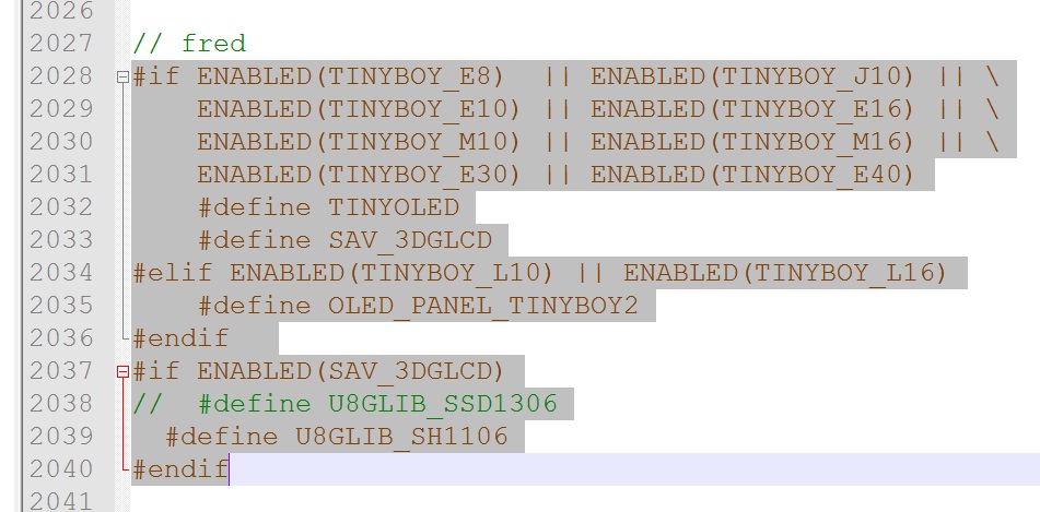

https://h0.hkepc.com/forum/attachment.php?aid=2101877&k=da5ff6d9b4b1057d0c3f1801d69ddcc3&t=1781817966&sid=1NGLIebDiy

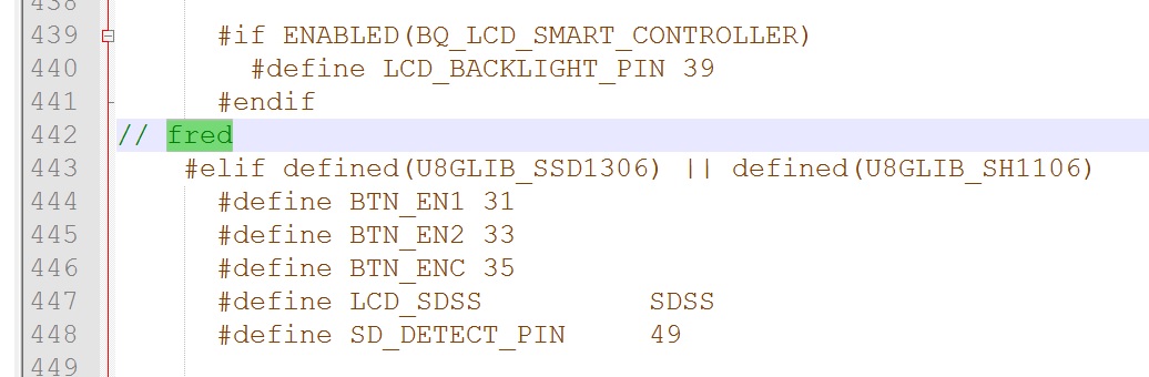

圖片附件: [TinyOLED 針腳定義] m23.jpg (2018-12-29 15:27, 83.72 KB) / 下載次數 427
https://h0.hkepc.com/forum/attachment.php?aid=2101878&k=f71869da9108bcccf0bc66f4a167f40c&t=1781817966&sid=1NGLIebDiy

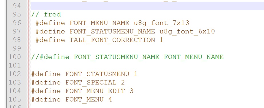

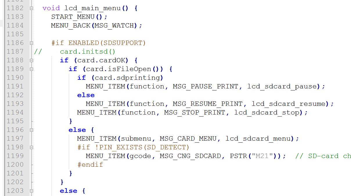

LCD Menu Tree 修改
128x64 的選項修改 ... 在 Marlin-bugfix-2.0.x\Marlin\src\lcd\ultralcd.cpp
圖片附件: menu.png (2018-12-31 10:55, 44.35 KB) / 下載次數 498
https://h0.hkepc.com/forum/attachment.php?aid=2102249&k=641b4efb010378799108978f964746cb&t=1781817966&sid=1NGLIebDiy
作者: fred2088    時間: 2018-12-24 08:39
本帖最後由 fred2088 於 2019-1-1 14:28 編輯

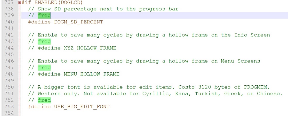

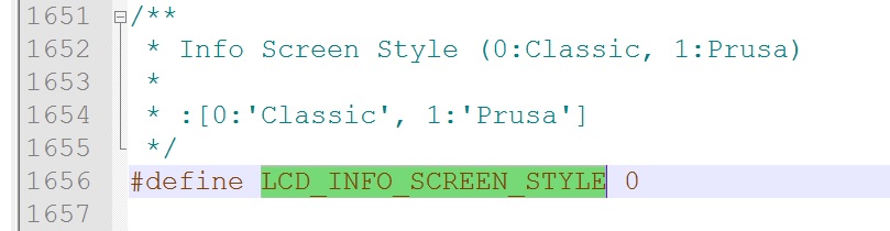

改 Menu 做大字 原本是5行的, 加大字改為 4 行 ...
U8glib Font List , 大家可從 Font List 選可支援的字型大小 來顯示 ...
https://github.com/olikraus/u8glib/wiki/fontsize
1.1.6以後... 已改用 Hallow highlight 以減低主板的工作, 但 XYZ 機可以用回反白選項, Delta 機會有點吃力 ...
\Marlin-bugfix-2.0.x\Marlin\src\lcd\ultralcd_impl_DOGM.h
https://www.hkepc.com/forum/redi ... 57&pid=37974684
圖片附件: m31.jpg (2019-1-1 14:16, 124.25 KB) / 下載次數 447
https://h0.hkepc.com/forum/attachment.php?aid=2102429&k=b58dbe76734a70bdafeb24e471e3bce9&t=1781817966&sid=1NGLIebDiy
圖片附件: [\Marlin-bugfix-2.0.x\Marlin\src\lcd\ultralcd_impl_DOGM.h] m32.jpg (2019-1-1 14:27, 89.5 KB) / 下載次數 389
https://h0.hkepc.com/forum/attachment.php?aid=2102432&k=bd586a2dc53d6f7a88e04e13028d0537&t=1781817966&sid=1NGLIebDiy

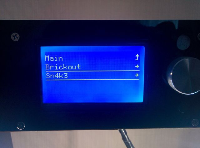

自定 128x64 UI
也可為Marlin加入未支援的 LCD顯屏 (獨家支援 ... 又自 High ... 最重要是平 )
        u8g.setFont(u8g_font_fur14); 設定不同字體 (U8glib 內支援的字體)
圖片附件: m34.jpg (2019-1-2 11:22, 38.19 KB) / 下載次數 394
https://h0.hkepc.com/forum/attachment.php?aid=2102544&k=449b03c83cc6dfe561407a362f35a1b0&t=1781817966&sid=1NGLIebDiy

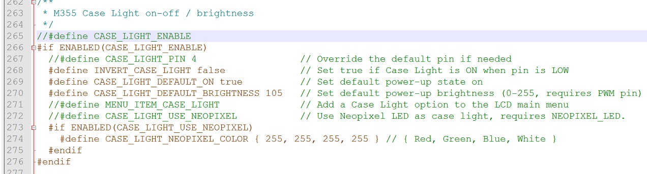

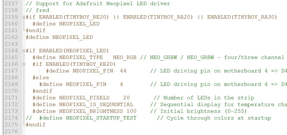

支援 WS2812 / Neopixel , 機內燈, 機身燈 (又是獨家 20 x WS2812 自己玩做PCB ... )
https://www.hkepc.com/forum/redi ... 57&pid=37974125
圖片附件: [Neopixel 設定] m35.jpg (2019-1-2 11:34, 134.54 KB) / 下載次數 357
https://h0.hkepc.com/forum/attachment.php?aid=2102548&k=86ccf3a4d5ffc3082411ba740245f547&t=1781817966&sid=1NGLIebDiy
圖片附件: [機箱燈] m36.jpg (2019-1-2 11:38, 141.69 KB) / 下載次數 365
https://h0.hkepc.com/forum/attachment.php?aid=2102549&k=86887c90f27d48f6d7021d8490664efe&t=1781817966&sid=1NGLIebDiy

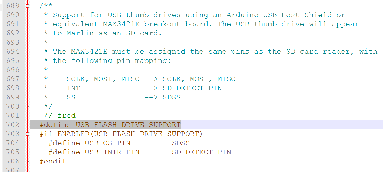

USB 手指支援 (不用再找SD卡 ... )
Mini USB Host Sheild / USB Host Sheild for Uno $2x~$3x
支援Mega2560+RAMPS
https://www.hkepc.com/forum/redi ... 57&pid=37999075
圖片附件: m55.png (2019-1-12 21:15, 36.87 KB) / 下載次數 383
https://h0.hkepc.com/forum/attachment.php?aid=2104656&k=65a705ff8952decef86d9a7853b2aea6&t=1781817966&sid=1NGLIebDiy

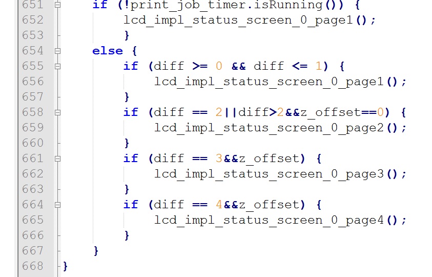

本帖最後由 fred2088 於 2019-1-2 11:30 編輯
多頁打印資訊
1. 整體資訊
2. 熱頭資訊
3. XYZ座標資訊
4. SD卡打印進度資訊
在 Marlin-bugfix-2.0.x\Marlin\src\lcd\dogm\status_screen_DOGM.h 改 lcd_impl_status_screen_0()
可自定多少頁 page1 ~ page??
  實機打印 ...
    [youtube]afOCooLNhVs[/youtube]
圖片附件: [Marlin-bugfix-2.0.x\Marlin\src\lcd\dogm\status_screen_DOGM.h] m33.jpg (2019-1-2 11:27, 114.15 KB) / 下載次數 368
https://h0.hkepc.com/forum/attachment.php?aid=2102547&k=d5ef62fdc5353a0fd568673b50de3cf4&t=1781817966&sid=1NGLIebDiy

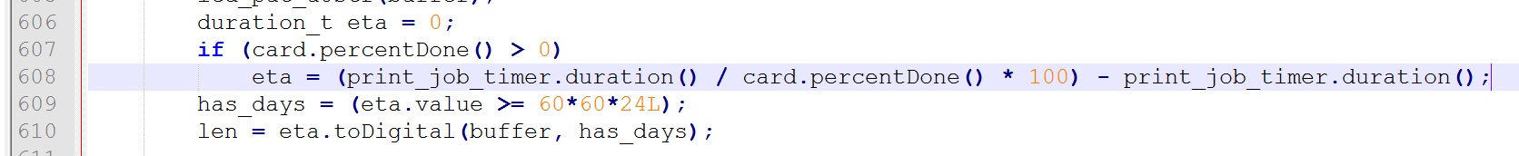

預計打印所需時間
Printing ETA
打印機的打印% 是以已打印的Byte數 除以檔案大小的Byte數,
而預計打印所需時間, 有不同的處理手法,
1. 在切片時計算之後以備註加入GCODE 內, 如切片時沒有加入時間備註,便顯示不倒 ...
2. 以已打印的時間及 % 計算出 預計打印所需時間 ,  初計算出來的打印時間會相差很多 ...
        預計時間 = (已用時間 / 已用%) * 100) - 已用時間;
3. 可能還有其他方法 ...

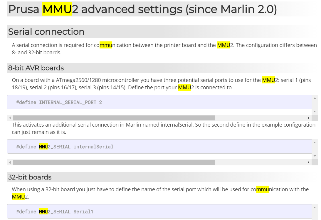

Prusa Firmware 已放出 source code ...
應有人做了
https://github.com/revilor/Marlin/tree/MMU2
https://github.com/MarlinFirmware/Marlin/issues/11859
用RX/TX 應唔難 ... 但我地無 MMU2
https://github.com/prusa3d/Prusa ... K3/Firmware/mmu.cpp
https://manual.prusa3d.com/Guide ... ssembly/757?lang=en
所以Marlin 的功能比其他 Firmware 會多好多Makers支援修改 ...

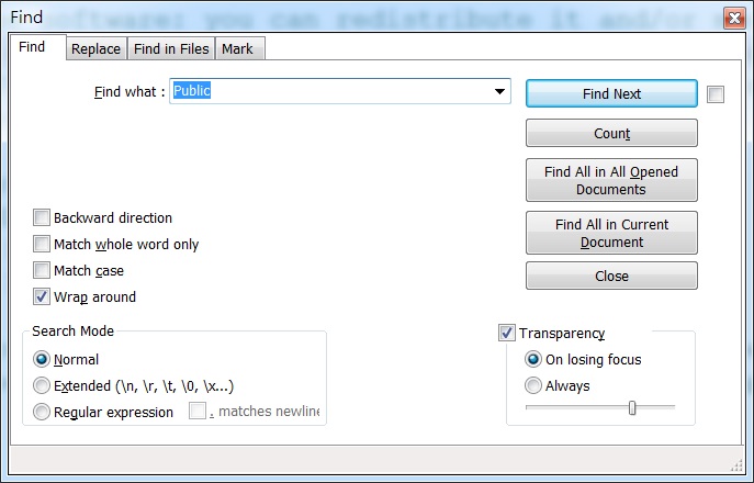

Notepad++ 都幾方便 可以 :
Search current file,
search open file
search all file in directory
save last opened files list
圖片附件: notepad1.jpg (2018-12-26 23:02, 68.46 KB) / 下載次數 268
https://h0.hkepc.com/forum/attachment.php?aid=2101295&k=1969ef8ad6aa0aada424f9a99f590618&t=1781817966&sid=1NGLIebDiy

- 自定開機 Logo - _Bootscreen.h
- 上載速度 - 現在一般設定為 250000
- 主板類別 - 一般 Mega2560+RAMPS1.4
- 自定打印機名稱
- 印絲直徑 - 一般 是 1.75mm
- 印咀及熱床溫感 - 一般 1: NTC 100K
作者: fred2088    時間: 2018-12-29 01:11
- 遠程送絲長度
- 有效定位碰制
- 碰制正反設定
- XYZE 每mm 步數
- XYZE 最大步速
- XYZE 最大加速

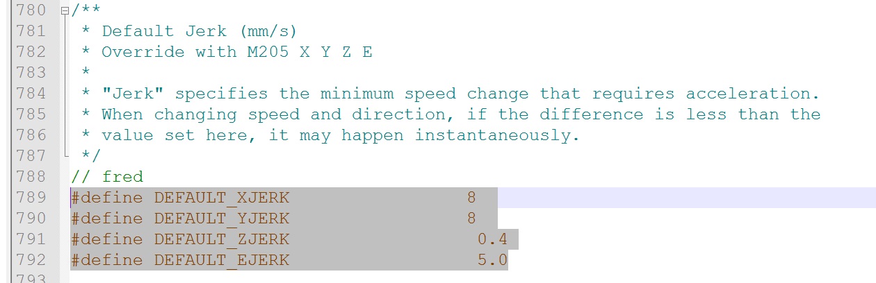

- 預設加速
- 加減速緩衝
- 停止鎖死步進
- 步進轉動方向
- Z軸歸零位置
- XYZ軸歸零方向
- 打印時數總計 - 可顯示打印機的總打印時數及成功打印次數
- 在選單設定歸零選項 - 可在選單上單獨使 XYZ歸零
- OLED設定 - 設定使用 TinyOLED 顯屏
- 自動風扇針腳定義 - 50度自動開關風扇
- TinyOLED 針腳定義
- 刪除風扇針腳定義

自定開機 Logo
128x64 pixel BMP
http://marlinfw.org/tools/u8glib/converter.html
圖片附件: test.png (2018-12-30 16:59, 102.35 KB) / 下載次數 256
https://h0.hkepc.com/forum/attachment.php?aid=2102125&k=9bcd3d50ec60708a5204222b35fc6ee3&t=1781817966&sid=1NGLIebDiy

如想加減選項便可以進行修改

U8glib 支援的 Font List, 可在 Marlin 自己選擇 ...
作者: fred2088    時間: 2019-1-2 11:36
回覆 28# fred2088
    設定自定資訊畫面及多頁打印資訊 ...
作者: fred2088    時間: 2019-1-5 11:28
本帖最後由 fred2088 於 2019-1-5 11:29 編輯
回覆 29# fred2088
    接 CLK, MISO, MOSI, SS, INT, 5V, GND, RST
或用 USB HOST SHIELD for UNO 便不用接線
便可用
作者: fred2088    時間: 2019-1-12 21:26
回覆 30# fred2088
    USB and SDCARD Firmware flashing for the ARDUINO ATMEGA 2560 and ADK
https://github.com/FleetProbe/MicroBridge-Arduino-ATMega2560

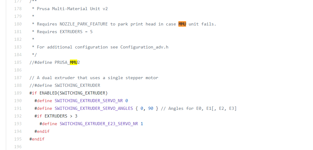

支援 Prusa MMU2 ...

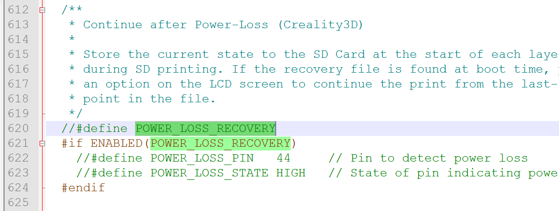

關機續印 - SD卡打印合用 ...
Continue after Power-Loss Option
This feature operates without a power-loss detection circuit by writing to the recovery file periodically (e.g., once per layer), or if a POWER_LOSS_PIN is configured then it will write the recovery info only when a power-loss is detected. The latter option is preferred, since constant writing to the SD card can shorten its life, and the print will be resumed where it was interrupted rather than repeating the last layer. (Future implementations may allow use of the EEPROM or the on-board SD card.)
New M-Code to enable/disable Power-loss Recovery
http://marlinfw.org/docs/gcode/M413.html
圖片附件: m69.png (2019-2-17 00:16, 30.3 KB) / 下載次數 231
https://h0.hkepc.com/forum/attachment.php?aid=2110462&k=29f64121bee86f5b1b428ef8c99cd669&t=1781817966&sid=1NGLIebDiy

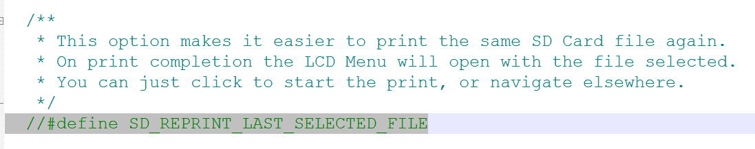

沒有大不了的功能, 但貼心 : 再打印同一檔案, 按選擇便可 ...
圖片附件: m66.png (2019-3-18 10:50, 12.4 KB) / 下載次數 260
https://h0.hkepc.com/forum/attachment.php?aid=2115526&k=a8236fde581d0c1a00a7c3dbdf7c940d&t=1781817966&sid=1NGLIebDiy

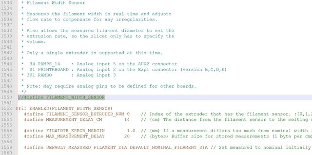

Filament Width Sensor ... 高級用戶之選 ...
圖片附件: M77.jpg (2019-3-23 15:34, 38.52 KB) / 下載次數 207
https://h0.hkepc.com/forum/attachment.php?aid=2116432&k=941b3974eb812ccf37fe547aeadfa9b3&t=1781817966&sid=1NGLIebDiy

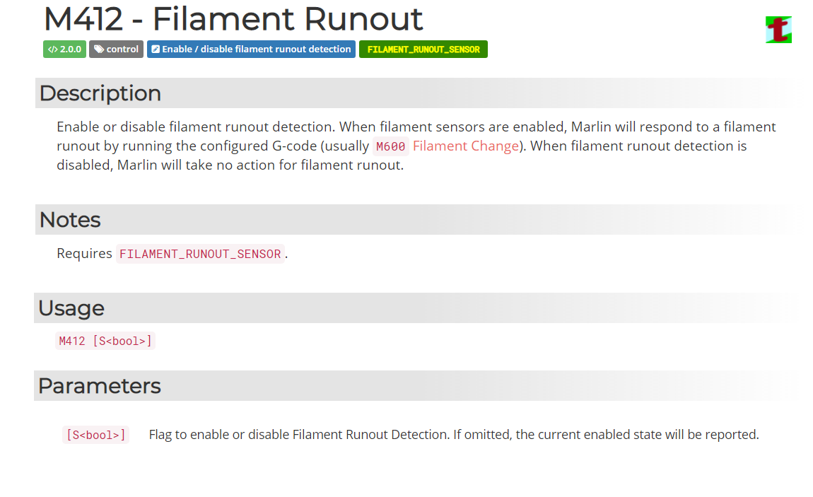

作者: fred2088    時間: 2019-3-24 19:31
New M-code to enable/disable filament runout sensor
M412 - Filament Runout
http://marlinfw.org/docs/gcode/M412.html
圖片附件: m412.png (2019-3-24 19:30, 66.98 KB) / 下載次數 203
https://h0.hkepc.com/forum/attachment.php?aid=2116712&k=c8aaa98b8b07284521dd2d431179cdef&t=1781817966&sid=1NGLIebDiy
作者: fred2088    時間: 2019-3-30 23:05
回覆 41# fred2088
2.0.x 新加的的斷絲設定
圖片附件: m78.png (2019-3-30 23:04, 66.19 KB) / 下載次數 202
https://h0.hkepc.com/forum/attachment.php?aid=2117803&k=e70a2befa9df7d2598776af045f3bb5a&t=1781817966&sid=1NGLIebDiy

    Prusa MMU2 advanced settings (since Marlin 2.0)
圖片附件: m79.png (2019-4-4 09:53, 92.33 KB) / 下載次數 237
https://h0.hkepc.com/forum/attachment.php?aid=2118569&k=ae6f8c9b43dd9115d162656db7fb1246&t=1781817966&sid=1NGLIebDiy
作者: fred2088    時間: 2019-4-13 14:35
高手在民間 ...
Marlin 2.0 Game edition.
Configuration_adv.h :
// Frivolous Game Options
#define MARLIN_BRICKOUT
#define MARLIN_INVADERS
#define MARLIN_SNAKE
圖片附件: 57094473_1962455597215462_6166591125927755776_o.jpg (2019-4-13 14:34, 32.24 KB) / 下載次數 227

因為 L10 及 L16 是用 Mezli主板,  它只有 128K 內存, 不像 Mega2560 有 256K 內存,
所以 如真的要升 Marlin 2.0 的話,
要停用Marlin 2.0 內的 SDSUPPORT 及 OLED,
另買 Touch Mon , 因為 Touch Mon 是用 Serial RX/TX 控制 Marlin ...
作者: fred2088    時間: 2019-4-24 13:54
回覆 46# fred2088
L10 / L16 最好的是用 Marlin 1.1.8

支援控制主板散熱扇 ...

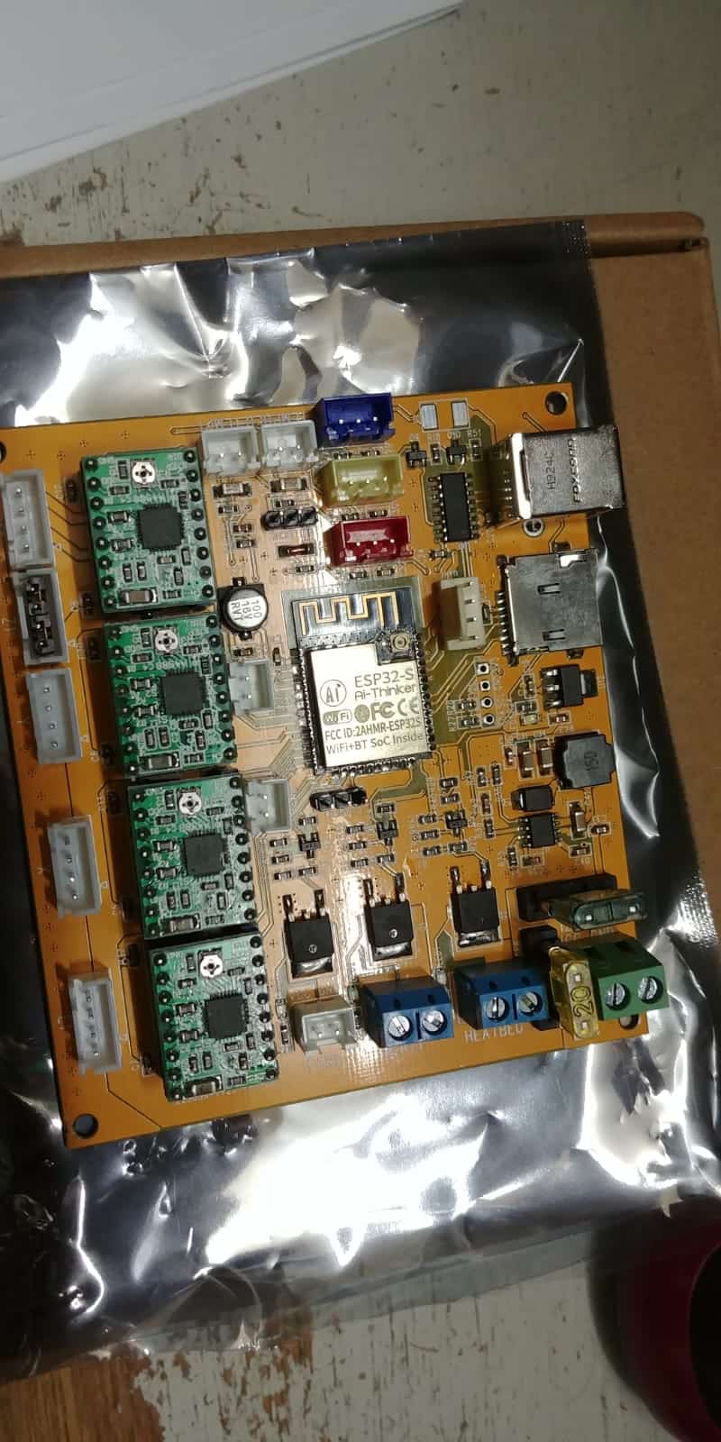

作者: fred2088    時間: 2019-6-8 15:59
Esp32 running Marlin2.0 on Ender 3
[youtube]IPPHjSX-xTE[/youtube]
作者: fred2088    時間: 2019-6-8 16:12
回覆 55# fred2088
    可以自己做 ...
    控制板 已放出來... 有興趣的師兄, 可以自己做 ... 我們已開始了 ... 不過唔知幾時完成 ...
     太多 Project 玩 ...
    https://easyeda.com/exilaus/esp32controller-master

作者: fred2088    時間: 2019-6-8 18:07
回覆 57# palpatrick
    但都是要 TB 的大大才可以在商業上發揚光大 ....

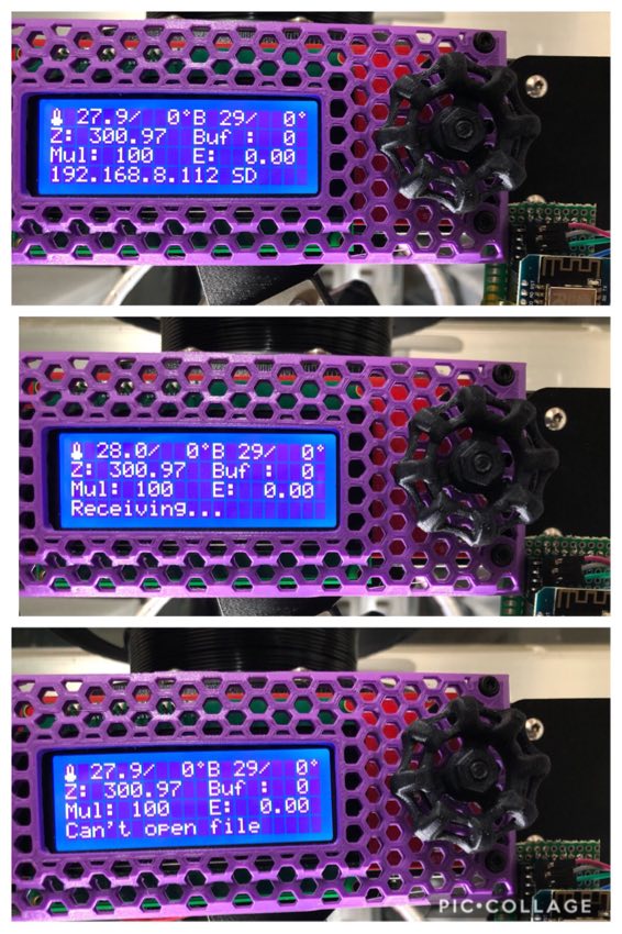

作者: palpatrick    時間: 2019-6-8 20:42
回覆  palpatrick
    ching 係咪用過auto calibration,  如果係可以試吓先restore default 先 ...
hklb 發表於 2019-6-8 19:50
謝謝師兄! 我試到心灰,用緊repetier firmware .
順咗好多,雖然無咁多function, 但夾octoprint
非常流暢,依家玩緊ESP8266, 試好咗就可以3秒開到wifi, 直接電腦send比SD卡,實行無線打印,唔洗等Pi zero W load 成幾分鐘!
圖片附件: Uploaded_via_HKEPC_IR_Pro_iOS(C0C86).jpg (2019-6-8 20:42, 126.1 KB) / 下載次數 256
https://h0.hkepc.com/forum/attachment.php?aid=2131484&k=ec965a391a8a9e022e806115771ae750&t=1781817966&sid=1NGLIebDiy

作者: fred2088    時間: 2019-6-18 22:10
回覆 66# bam1a
    只是畫了PCB圖 , 未上TB 做 板 ...

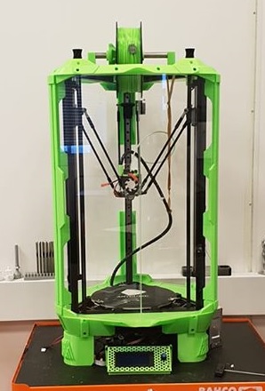

本帖最後由 fred2088 於 2019-8-22 16:47 編輯
回覆 61# palpatrick
給它一件外衣 ...
https://www.thingiverse.com/thin ... 0TKt4HVaKN2HJiv-1f4
圖片附件: kossel.jpg (2019-8-22 16:45, 46.01 KB) / 下載次數 135
https://h0.hkepc.com/forum/attachment.php?aid=2145298&k=ceada028ac5be022a4c97b1859316a6e&t=1781817966&sid=1NGLIebDiy

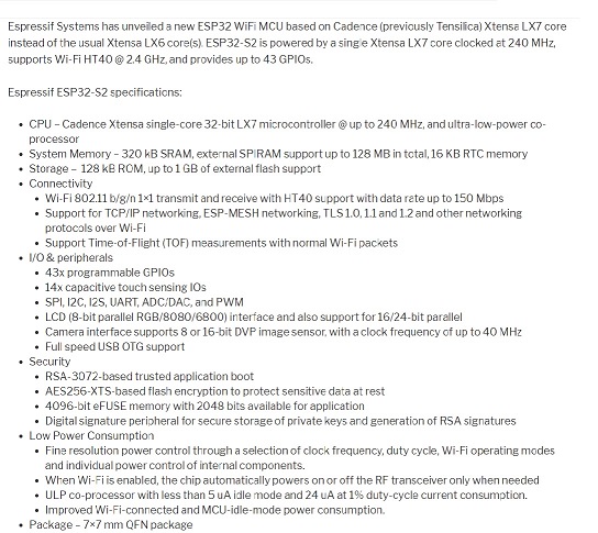

回覆 84# bam1a
之前的 ESP32 GPIO 不夠, 要加 i2c to GPIO module ...
新版 ESP32-S2 有 43 GPIO, 但又只有 Single Core ...
都是新硬件進化快 ...
    https://www.espressif.com/en/new ... s2-secure-wi-fi-mcu

作者: fred2088    時間: 2019-12-3 16:48
圖片附件: backlash.png (2019-12-3 16:47, 95.54 KB) / 下載次數 152
https://h0.hkepc.com/forum/attachment.php?aid=2163031&k=5c30fbbb9566d4cc31974307e3446b00&t=1781817966&sid=1NGLIebDiy

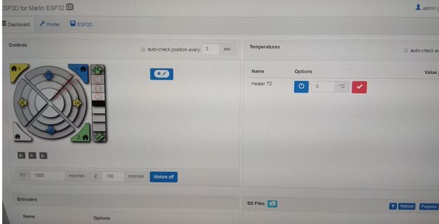

作者: fred2088    時間: 2019-12-23 14:01
ESP32 控制板到手 ... 上個 Marlin 2.0 先 ...
圖片附件: WhatsApp Image 2019-12-20 at 18.06.43-min.jpg (2019-12-23 14:00, 102.56 KB) / 下載次數 152
https://h0.hkepc.com/forum/attachment.php?aid=2166559&k=d4e57416765108f40b21b40e08698dfb&t=1781817966&sid=1NGLIebDiy
作者: xo_ox    時間: 2019-12-23 15:02
ESP32 quicker ?
作者: fred2088    時間: 2019-12-23 16:09
本帖最後由 fred2088 於 2019-12-30 14:06 編輯
回覆 90# xo_ox
     Marlin 2.0 + ESP3D + ESP3D web UI
    32bit 240MHz, dual-core, wifi, bluetooth, tf card
作者: fred2088    時間: 2019-12-24 17:21
本帖最後由 fred2088 於 2019-12-24 17:23 編輯
Build-in ESP3D with SD ...
圖片附件: WhatsApp Image 2019-12-24 at 17.15.41.jpg (2019-12-24 17:22, 23.1 KB) / 下載次數 140
https://h0.hkepc.com/forum/attachment.php?aid=2166853&k=af67770638febbc104cc6170567f15ca&t=1781817966&sid=1NGLIebDiy
作者: fred2088    時間: 2019-12-26 15:28
回覆 89# fred2088
   有 Github source , 不用自己改 ...
    https://github.com/2081617/Potato-ESP32-3D-Printer-Controler
作者: fred2088    時間: 2019-12-26 17:13
回覆 93# fred2088
    用 GCode M587, M588, M589 去設定 SSID, AP Mode, Router Mode ...

本帖最後由 fred2088 於 2019-12-28 19:27 編輯
2.0 支援 新的 ADS7843/XPT2046 ADC Touchscreen such as ILI9341 2.8
圖片附件: lcd.jpg (2019-12-28 19:23, 44.5 KB) / 下載次數 116
https://h0.hkepc.com/forum/attachment.php?aid=2167802&k=c693b8c2f7237d1e6ddd44752be6c24e&t=1781817966&sid=1NGLIebDiy
作者: fred2088    時間: 2020-4-6 23:44
Marlin 2.0 Bootscreen Animation
[youtube]5vx4MSty_2o[/youtube]
作者: fred2088    時間: 2020-4-27 22:28
回覆 96# fred2088
    現在才有時間為TinyBoy E10 - Marlin 2.0.x 做動態開機畫面 ...
[youtube]GoBZZWGlzuA[/youtube]
