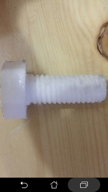

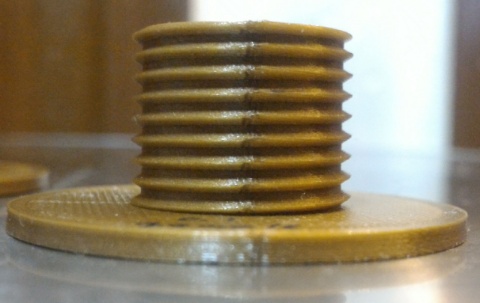

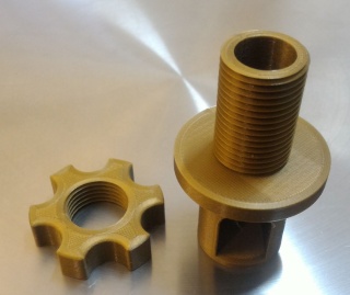

尋日試吓印螺絲牙及內牙。由於係受力元件,所以用咗100% infill,其他用Tevo俾嘅default setting,印出嚟幾靚。 P_20181103_185702_1_1_1_1.jpg
點知,全部全部入唔到牙(M8右粗牙+絲母)!
初時懷疑個圖有問題,後來先發覺可能係啲牙翹起,因為啲牙正常嚟講打橫嚟睇應該係等腰三角形,夾角60度,完成品變咗直角三角形,向螺絲尾嗰邊變咗直邊,夾角好似得15度咁。(我睇返plugin generate嘅圖冇問題,係夾角60度)
呢個情況各位師兄有冇遇過?點處理?(我用螺絲頭坐底印)唔該哂。

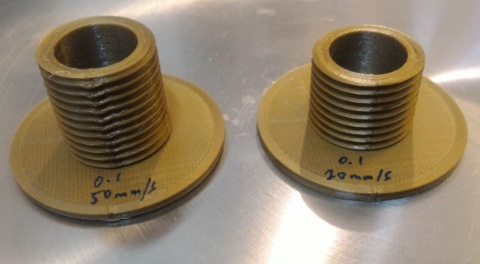

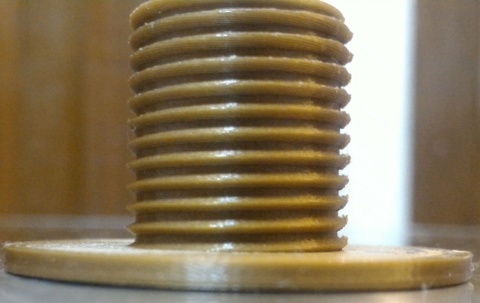

用0.1層,慢速,慢速,慢速,或者加強冷卻
我哩個m20,0.1層,20mm/s

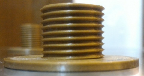

我開頭第一次印,因為試印,所以set 60mm/s,之後啲牙向上炒,牙仔上面係水平,所以一牙都入唔到,之後set40%速度,啲牙正常返一野順滑到尾...

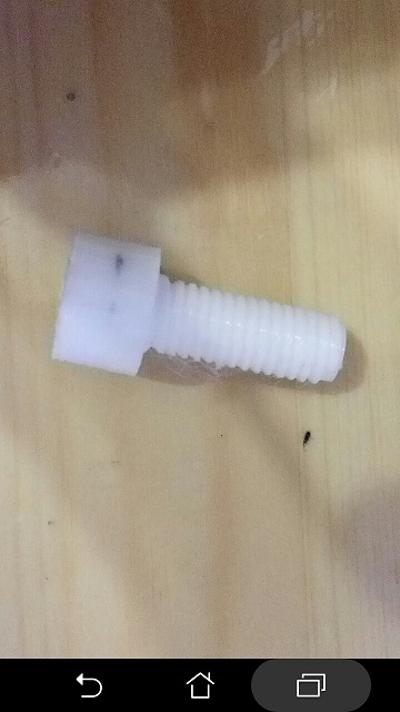

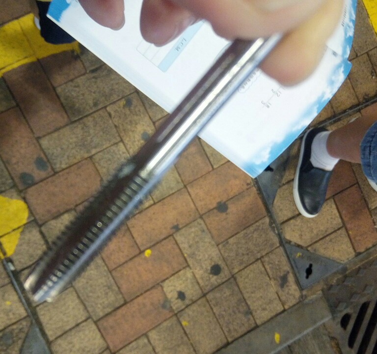

講返嗰樣嘢,我聽你咁講真係見到曙光喎因為你啲描述好似,我今晚一於試吓!我本來諗住消極啲,如果真係搞唔掂,我印一碌冇牙螺絲出嚟,然後再用牙板搞牙(橫掂有一大枝俾部機嘅衣車油喺喥)

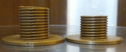

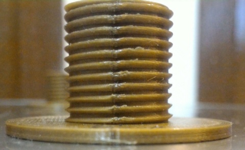

啱啱印返嗰兩個螺絲
0.1層高 20mm/s 駁口位
0.1層高 50mm/s 駁口位
0.1層高 20mm/s
0.1層高 50mm/s

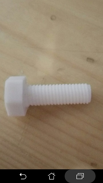

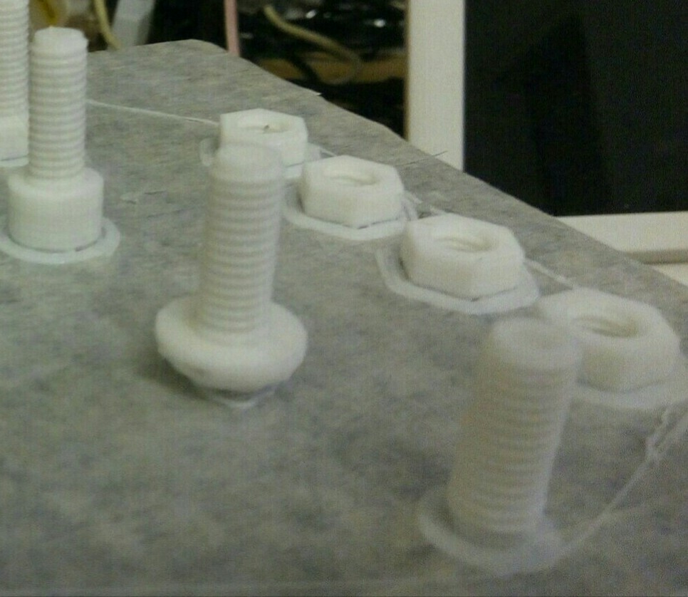

gulakpi兄, 呢個係我第一次0.2mm per layer個STL. 六角頭,杯頭,十字頭,爭砵螺絲,絲母,全部係M8右粗牙。全部都係螺絲頭座底印。另外,以下係尋日印出嚟全部入唔到牙嘅絲母螺絲相,可以明顯見到向螺絲尾嗰一面啲牙平咗,夾角得番30度。謝謝。
https://drive.google.com/file/d/ ... fP/view?usp=sharing
0.2mm per layer bolt
0.2mm per layer socket
0.1mm per layer bolt

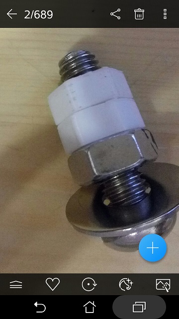

用牙dub跟過,膠絲母可以上得落M8鋼螺絲
今晚再做過幾個小測試:
測試1:用尋日入唔到牙的膠螺絲扭入買返嚟嘅鋼絲母。結果:扭唔入。(膠螺絲有問題)
測試2:用買返嚟鋼絲母扭入尋日入唔到牙嘅膠螺絲。結果:扭唔入。(膠絲母都有問題)
測試3:用牙dub跟過尋日入唔到牙的鋼絲母然後再扭入買返嚟嘅鋼螺絲。結果:扭得入。
測試4:用尋日入唔到牙的膠螺絲扭入用牙dub跟過的膠絲母。結果: 都係扭唔入。(膠螺絲肯定有問題)

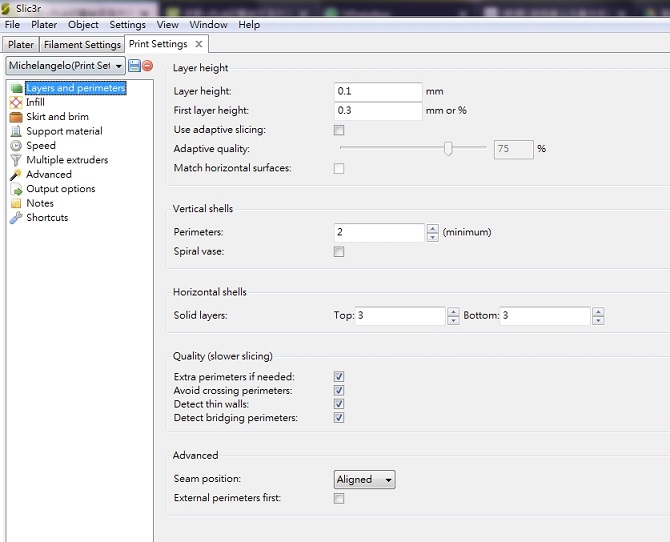

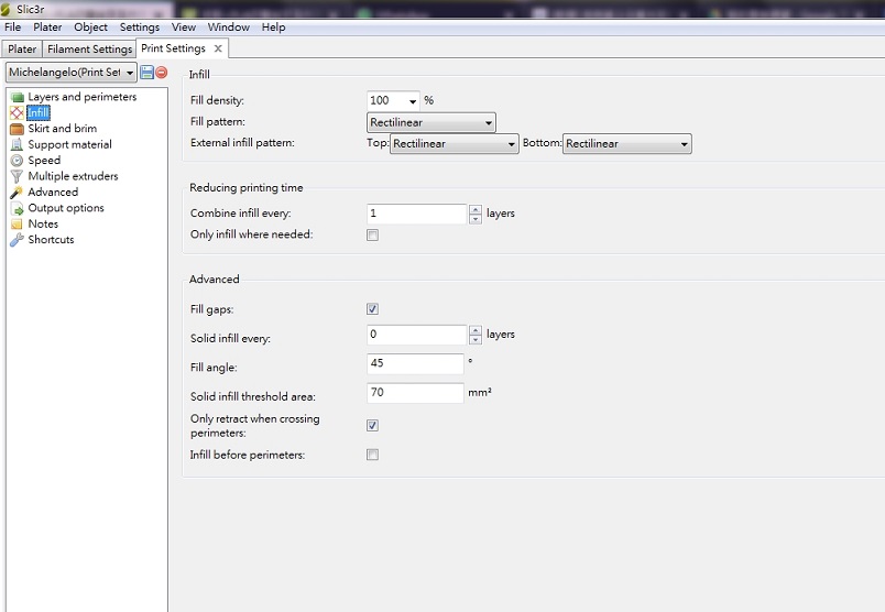

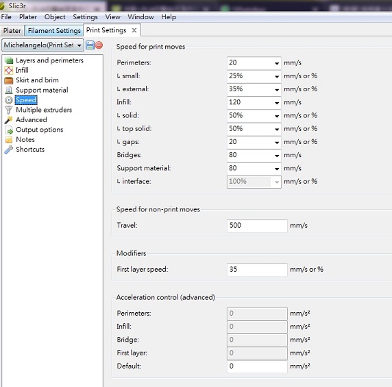

alancck兄,睇過你啲相,啲症狀同我一樣,我試緊你個方法,用20mm/s去印,不過我用開slic3r, 我呢家試緊下面呢個設定(主要更改係周界20mm/s,其他包括infill用返default 120mm/s)到宜家為止印咗2個鐘,未知結果如何,聽朝再睇。謝謝。

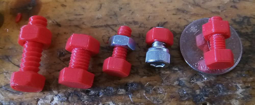

好似好難咁, P仔都試下。 左起 Thingiveres 粗牙M8, -- 自己Model 標準M8-1.25 --- 標準1/4"20---最右標準M6-1。全部都順利扭出入。只是 M6 seam 位少少 click.
Kisslicer
0.4nozzle
P仔0.15 profile,
100% infill,
40mm/s,
PLA - 200deg
Model links
https://drive.google.com/open?id ... bF3MjD0UnINzk-Fhcx2
https://www.thingiverse.com/thing:193647
