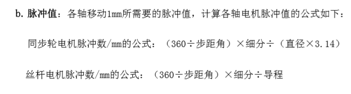

我買左部Anycubic kossel 不過屋企人投訴 話列印時候好大聲。。。
於是小弟就上網搵到有人話換電機驅動可以靜音同增加打印質素
不過我換左LV8729之後 marlin設置左microsteps 但系電機都系好似蝸牛o甘慢
系咪有D重要步驟我漏左。。。 已經搞左一個星期la。。。好棘手。。
求救
作者: Offer    時間: 2018-5-21 21:46
回覆 1# 597868071
    step/mm

圖片附件: 1526967659125.jpg (2018-5-22 13:43, 49.2 KB) / 下載次數 159
https://h0.hkepc.com/forum/attachment.php?aid=2060623&k=962c06e12ef9db842b056f8d5608c310&t=1781485126&sid=4sHqK95nlX
作者: 597868071    時間: 2018-5-22 22:26
真係多謝甘多C兄嘅慷概解囊
原來系我塊主板壞左。。
