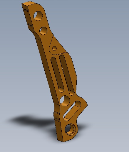

大家好小弟無3D PRINTER 所以搵淘記報價
然後一個300MM X 65MM X 30MM 既野要收9XX人仔 (可能佢入成個計我實心) 用鋁合金做CNC都平過佢
所以想問下有冇咩方法可以減少用料成本?
謝謝
圖片附件: Test.jpg (2018-4-1 18:44, 34.52 KB) / 下載次數 38
https://h0.hkepc.com/forum/attachment.php?aid=2050005&k=19634a2530a64e799f1476dc6489b4da&t=1781355386&sid=8ypbK7D0F

作者: 亞基拉    時間: 2018-4-3 18:38
依件嘢兩邊有凹位, 側邊要鑽孔, 有cnc 整都麻煩

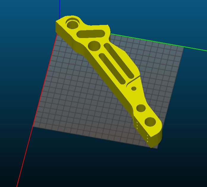

作者: Offer    時間: 2018-4-3 21:48
本帖最後由 Offer 於 2018-4-3 21:55 編輯
20% infill
PLA filament used = 43748.9mm (105.2cm3)
1.75 mm filament length for 1 kg spool: ~ 330 meters
Cost = 5 rmb

作者: jerrychan0610    時間: 2018-4-4 09:06
本帖最後由 jerrychan0610 於 2018-4-4 09:23 編輯
20% infill
1.75 mm filament length for 1 kg spool: ~ 33 ...
Offer 發表於 2018-4-3 21:48
有無計算過要印幾耐??
如果時間唔長, 可以試下印... 金色啱唔岩?
打印0.2, 50mm/s, 20% fill, 要用12米, 9 HOURS...
作者: dominicyu    時間: 2018-4-4 12:37
原來要咁耐唔怪之得要咁貴
