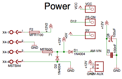

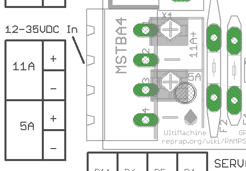

作者: hon2013    時間: 2018-3-5 11:23
留意ramps兩個power source各自獨立的,並沒有在板上並聯。所以樓主個接法沒有問題的。
問是否24V供電,因taobao上有些ramps用較低電壓電容,可能頂唔到24V。另外Arduino上LM1117有機會過熱。
但熱床部分(即圖紙上 +12V2)沒有電容,只經過PTC接FET供電比熱床,沒有連接其它電路。只要有足夠散熱,其實沒有大問題的。當然用外接FET module就更好了。
另一部公司12v熱床12-15A電流....SSR即時溶左
呢個應該係cheap SSR質量同用料問題。
我覺得可以加把風扇吹往塊ramps頂往先。
